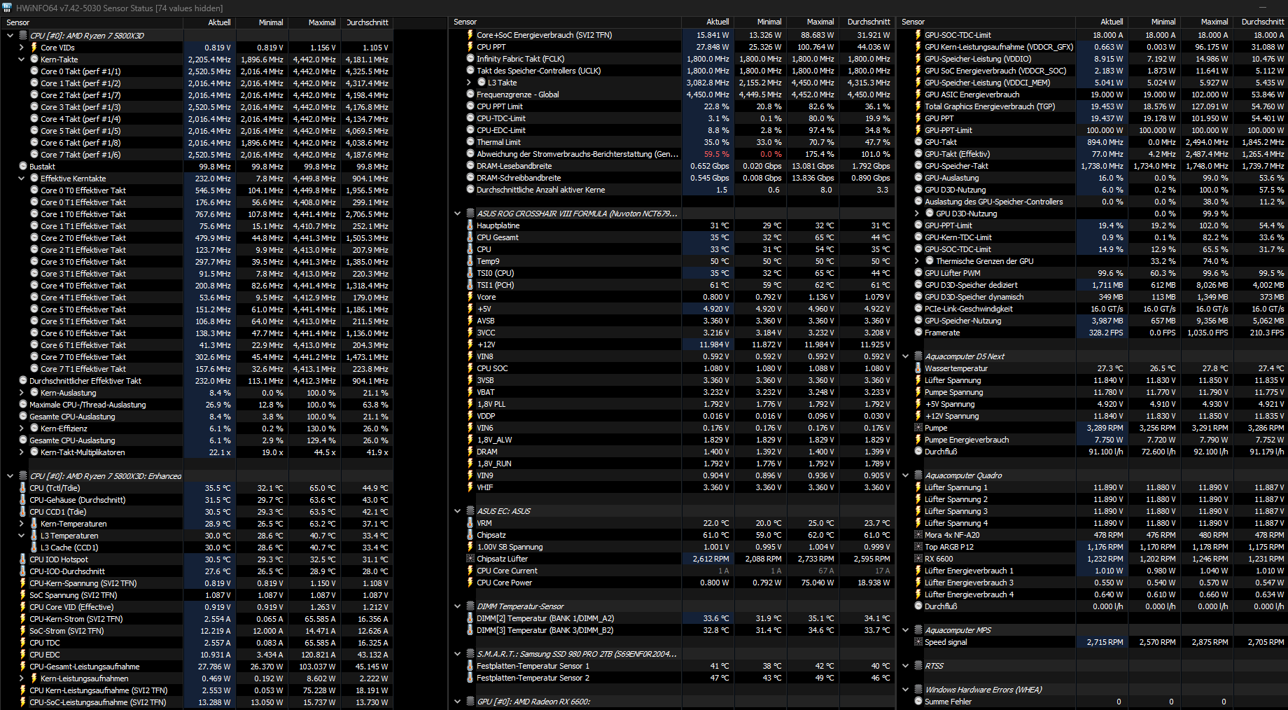

in overwatch 2 meinem maingame weil ich die 6600 nicht unnötig belasten will, renne ich mit 1,104V bis max 1,12V bei 4.4 ghz bei im CPU-Z rum (fps cap 240). weil ich im cpu-limit mich bewege. wenn ich im menu bin und wenn er nen neues spiel suche geht er runter auf 0,8V bei 2/3 ghz
spitze vorhin war 1,136VCore mit Core VIDs von 1,156V als bissel action aufm monitor war
wobei man bedenken könnte, dass die cpu nicht wirklich hochtaktet bei dem spiel.

Guphoff schrieb:
Bei 1,1280V V Core, oder maximal VID kann da etwas nicht stimmen.
Ich weiß nicht, ob man das mit dem CU so einfach rechnen kann, aber mit es kommt sicherlich zusätzlich auf die LLC Einstellung an und wie das Board generell die Spannung liefert.
Ich gehe aber stark davon aus, dass seine CPU da schon ins clock streching läuft und es etwas Leistung kostet.
Für mich wäre das nichts, aber ich hatte schonmal eine Diskussion, wo mehrere Teilnehmer es absolut richtig und toll fanden wenn die CPU so reagieren muss.
Kann also von seiner Seite aus durchaus gewollt sein, um die Temperaturen noch weiter zu senken.
