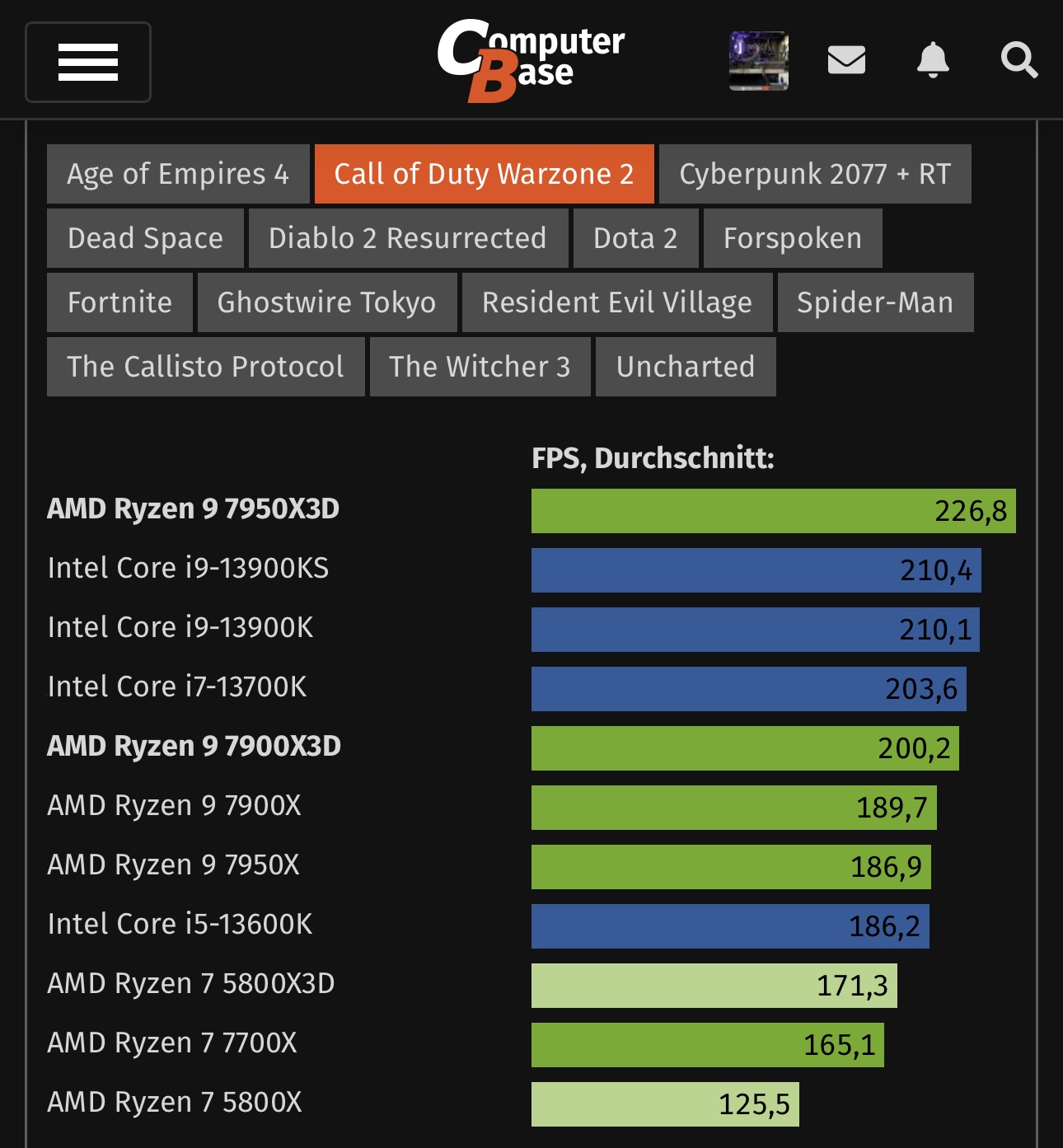

Einen MSI MAG322CQPcmok schrieb:Ich bin zwar von einem 2700X zu einem 5800X3D gewechselt und kann zu deinem Anliegen direkt nichts sagen.
Aber schau mal hier rein. Die hatten leider zwar keinen 5800X am Start, aber zu einem 5900X macht der X3D noch mal satte +38%. bei Anno 1800.
Das könnte sich schon lohnen.

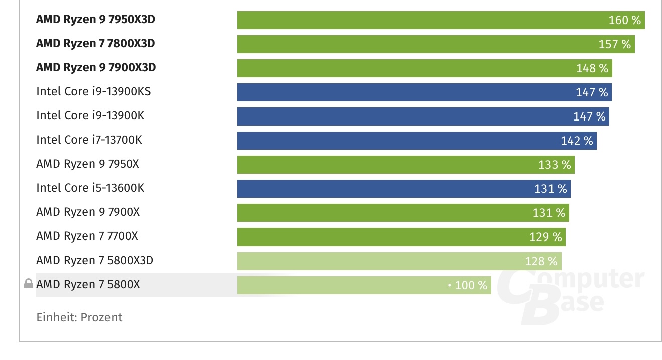

Da ist man mit seinem 5800X schon echt weit abgeschlagen, selbst wenn er noch "seinen Dienst tut".
Was ich mich gerade frage, muss man denn im CPU Limit sein um den 30% FPS Unterschied zwischen 5000X und 5000X3D festzustellen?
Glaube nicht, ich glaube durch den Cache ist der 5800X3D in z.B. Anno 1800 per se 30% schneller.

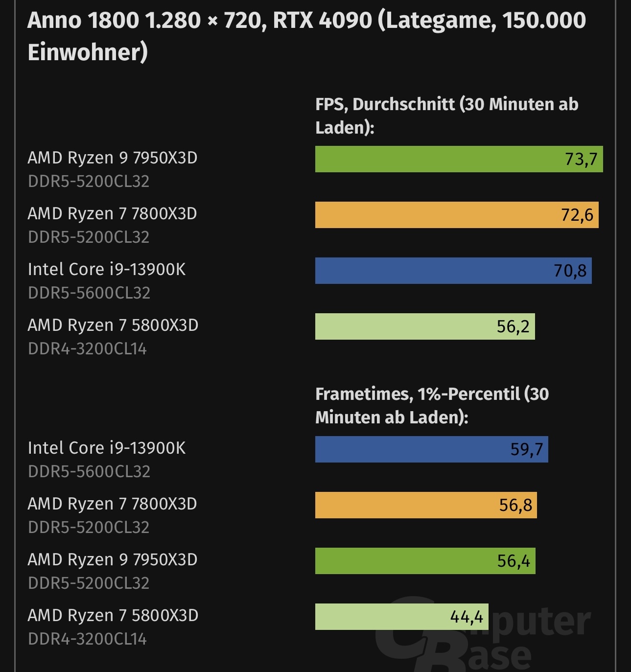

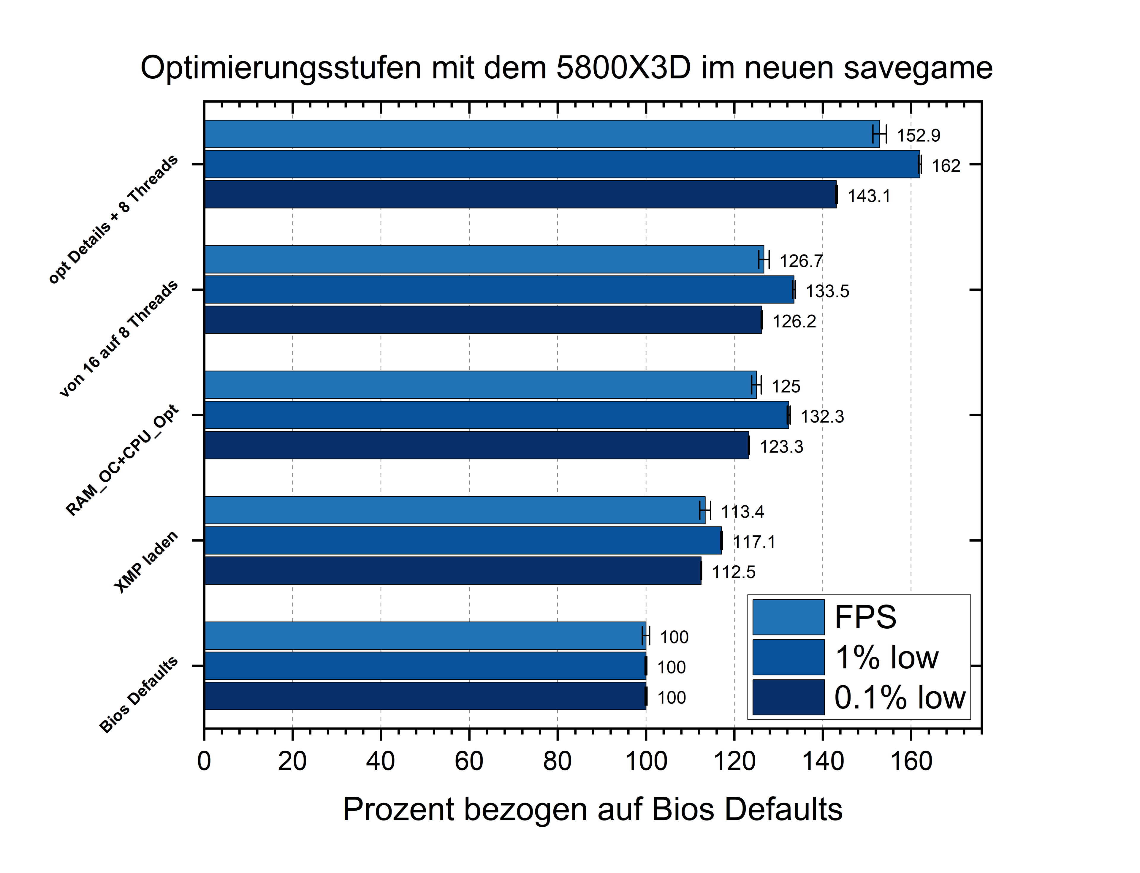

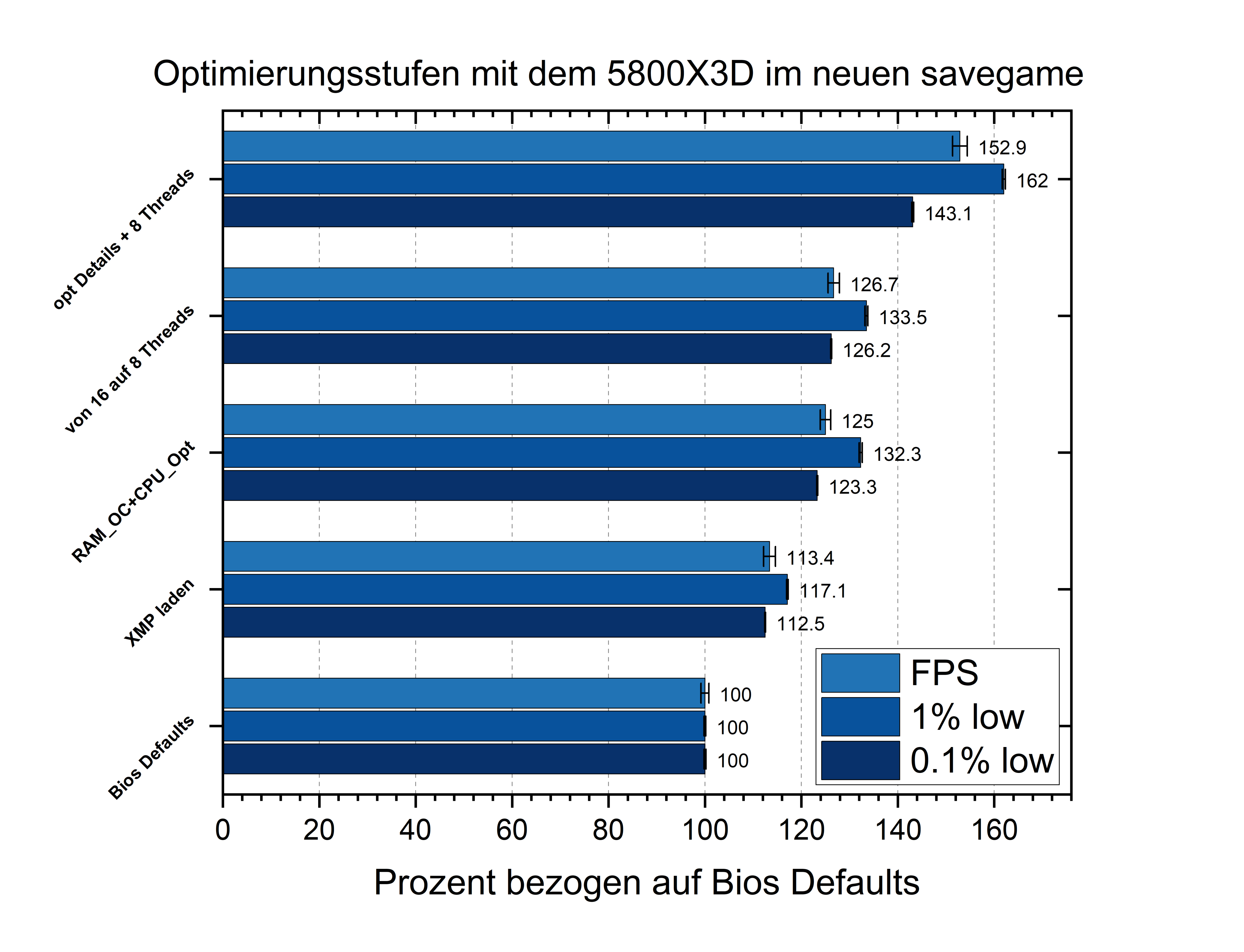

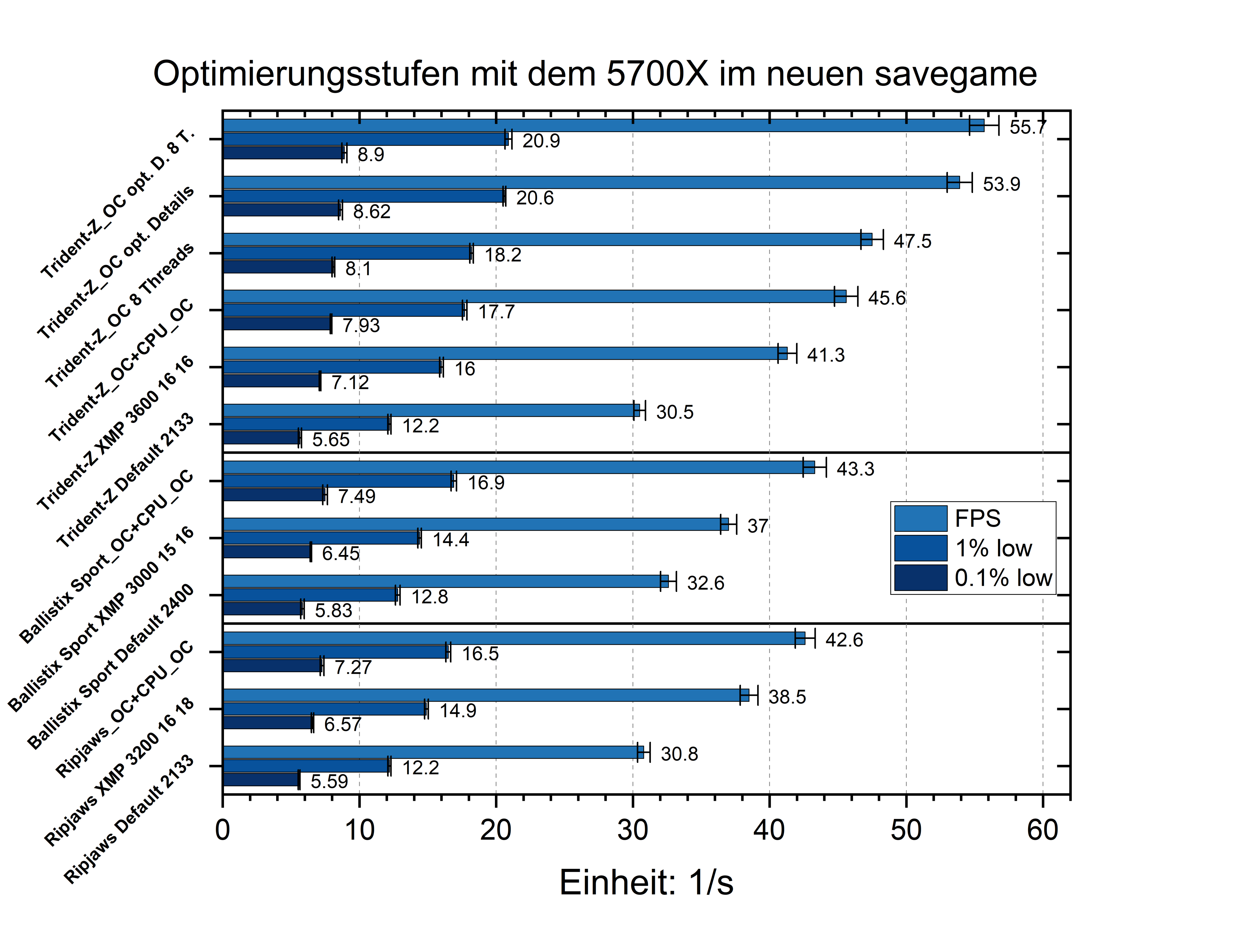

Da verweise ich mal auf meinen Anno 1800 Artikel:alan_Shore schrieb:Ich spiele Anno 1800
Ich habe den 5700X mit dem 5800X3D verglichen, aber der Unterschied von 5800X zu 5700X sollte vernachlässigbar sein...Ich weiß nicht, wie hoch der bei dir boostet, aber hier habe ich einen aktuellen Vergleich, wo der 5700X unter anderem mit OC auf 4850Mhz lief...das sollte ungefär dem 5800X entsprechen:
https://www.computerbase.de/forum/t...lcs-und-fortgeschrittenem-spielstand.2148888/

Also in dem Vergleich mit den Optimierungen des 5700X habe ich einen Wert mit CPU stock aber RAM mit 3600 16 16er XMP Profil wie bei dir....sind dann 41,3 FPS...da wirst du etwas besser sein, da deine CPU höher taktet.....und da habe ich einen Wert mit 4850MHz auf der CPU und durchoptimiertem RAM... 45,6 FPS...das wird schneller sein als dein 5800X+XMP RAM.Baal Netbeck schrieb:wo der 5700X auf 4850Mhz lief...das sollte ungefär dem 5800X entsprechen:
...also irgendwo dazwischen würde dein System in meinem Test liegen....so 43 FPS.
Und der 5800X3D macht mit dem XMP Profil 56,8 FPS...also grob 32% schneller.
Natürlich alles mit einem CPU Limit als Annahme....Aber die kritischen Stellen im lategame, wo die Leistung absinkt sind wohl auf jeder halbwegs aktuellen GPU im CPU Limit.
