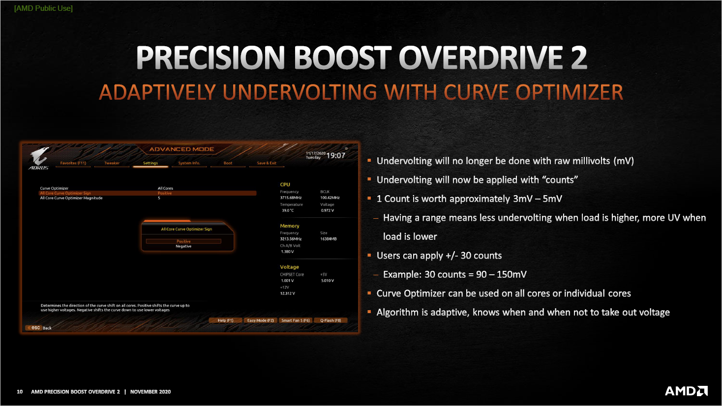

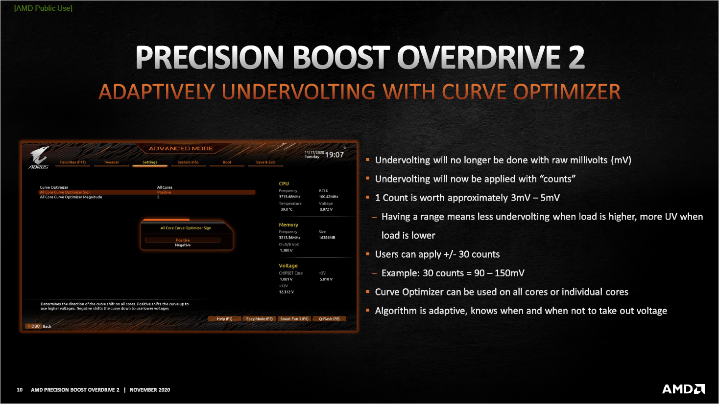

-1 im CO ist ein Spannungswert zwischen 3 und 5mV (Quelle: AMD)

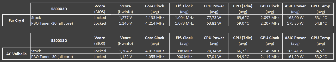

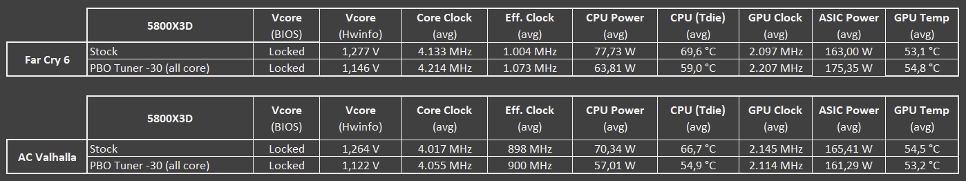

Ich hatte das damals selbst getestet mit verschiedenen Games und der Wert (3-5mV) kommt ganz gut hin:
Im Grunde zeichnet sich immer das gleiche Bild ab. Mit einem Offset von -30 verbraucht die CPU rund ~13-15w weniger und läuft entsprechend ca. 10-12°C kühler. Vergleicht man Vcore (im Durchschnitt), entspricht das einer Reduktion von -0,142v bei AC Valhalla und -0,131v bei Far Cry 6, was mit dem oben genannten Spannungsbereich ziemlich gut passt.

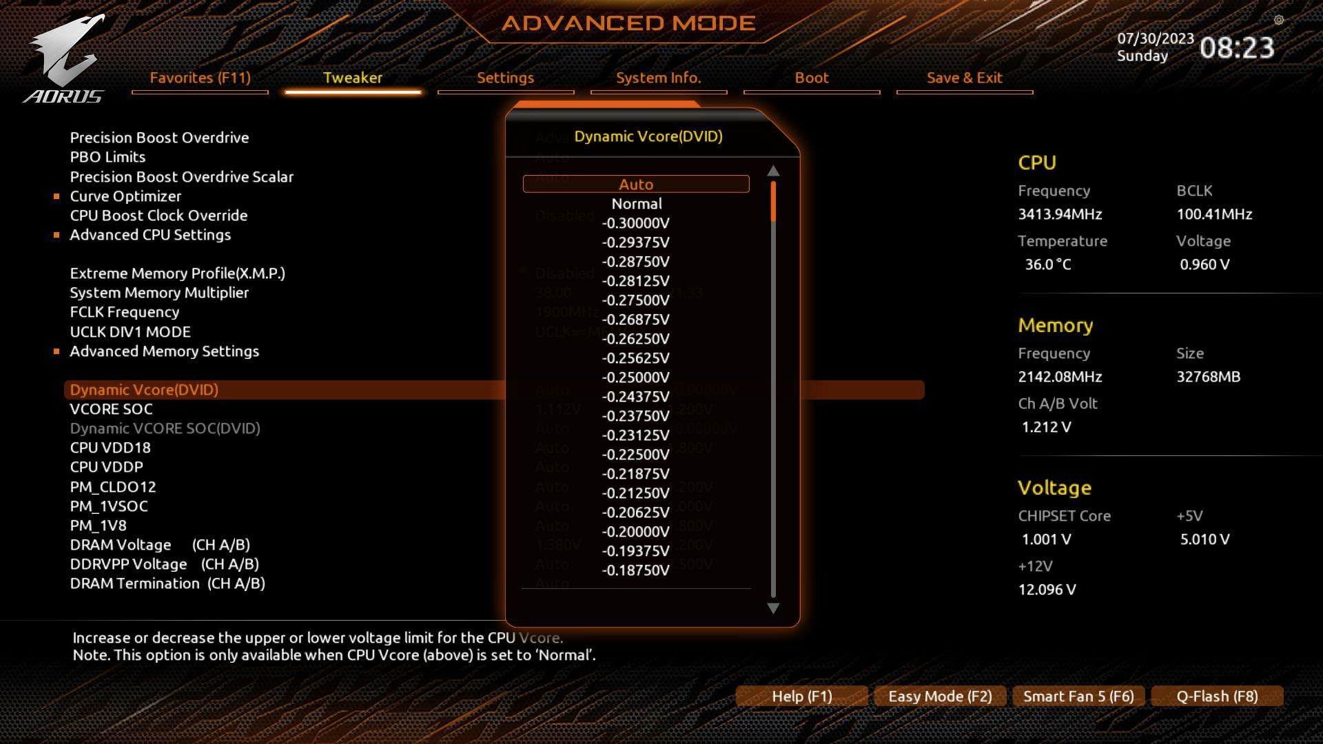

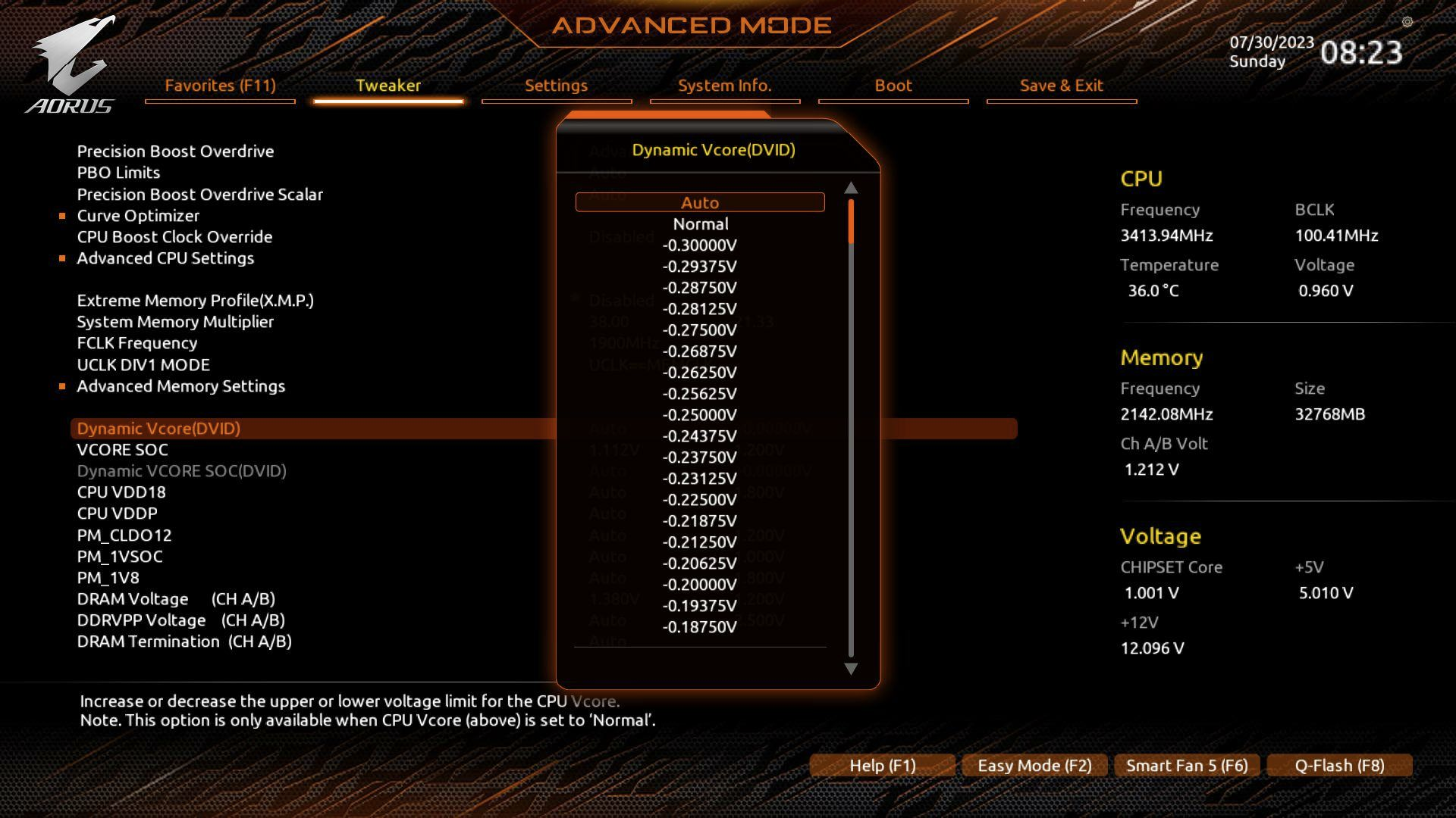

Hab aktuell auch -100mV auf dem 5800X3D inkl. der -30 vom CO. Bislang läuft alles tutti. Gigabyte hat mit dem neuen BIOS glücklicherweise wieder das Dynamic Vcore Offset freigeschaltet.
Wie funktioniert denn aktuell Undervolting beim 3D?
Ich habe zwei Stück, einmal auf einem Gigabyte und einmal auf einem MSI.
Beide laufen @stock. Damals ging ein undervolten nicht und basteleien mit Tools, die ich dann in den Autostart reinbasteln muß, war es mir dann nicht wert.
Das letzte Bios ist die erste Beta Version mit Agesa 1.2.0.8 gewesen und seitdem nicht geflashed, weil den RAM Einstellen immer ein Krampf ist.
Wenn's das BIOS hergibt, ganz normal über den CO. Alternativ im OS übern PBO2 Tuner (Anleitung). Wenn -30 all core stabil läuft und man weiter undervolten will, kann man den Dynamic Vcore Offset nehmen:

Ein Untervolten mit dem Curve Optimizer ist in Stein gemeißelt, bei -1 wird ca 3 mV VID abgezogen. Bei VCore - 0,1 hält das System gegen, wenn es mehr Spannung benötigt.
