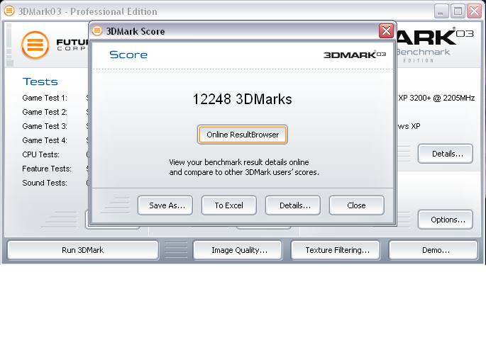

für dich project hänge ich mal mein neues 3dmark03 ergebnis ein, mit dem cat 4.7 beta.;)

Natürlich. Ich bin hier lang genug dabei, als das ich hier ein fake durchziehe. Wenn ich sage, ich habe es getan, dann habe ich das auch. Eigentlich solltest du mir auch ohne Screenshot glauben.;)
