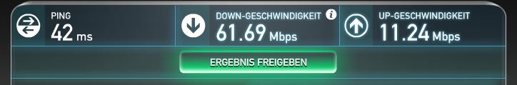

Vertrag: Magenta Zuhause Hybrid M (Basis DSL 6000)
Hier nochmal von heute, 11:00 Uhr abgedrückt:
Empfang 3 von 5 Balken
RS... Dingsda:
01.10.2016 23:12:31 Funkzellen Info: xxxxx,xxxxxxxx,3,-93,-7 (LT004)
Müsste also -93 / -7 sein!
Die 3 steht für einen 1800er Mast? Glaube schon.
Ping z.B. in CS:GO ungefähr 40-50.
