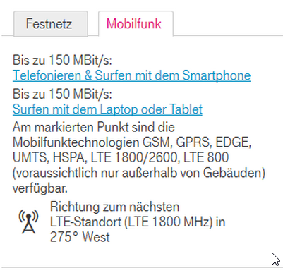

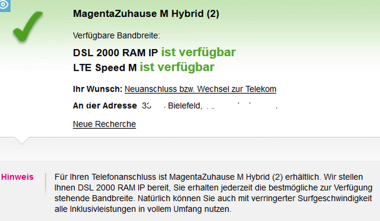

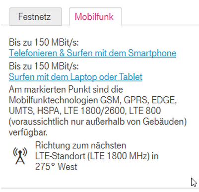

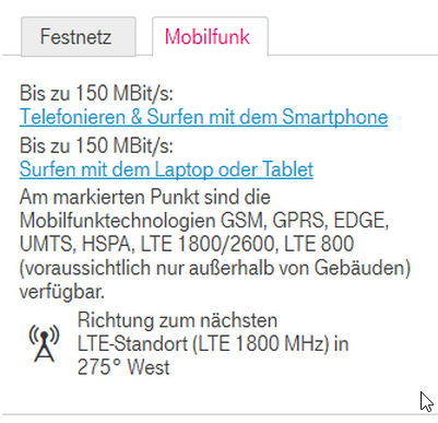

Das behaupten die beiden von Dir genannten Urln der Telekom:

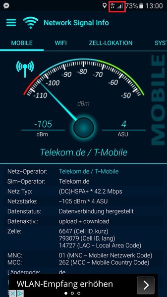

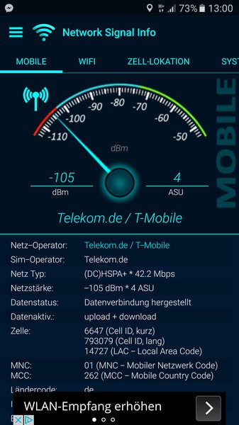

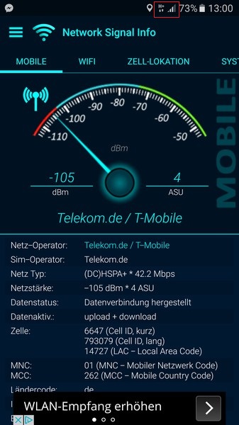

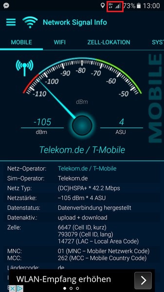

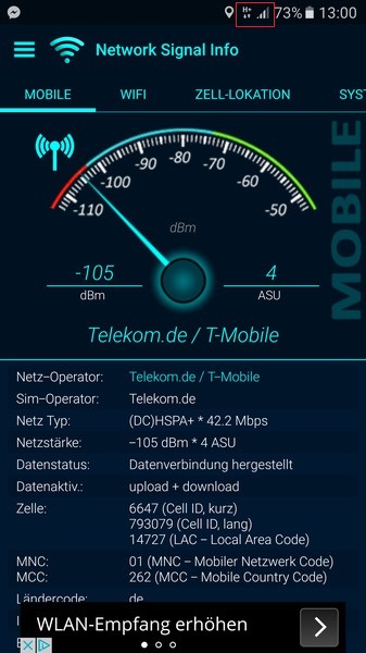

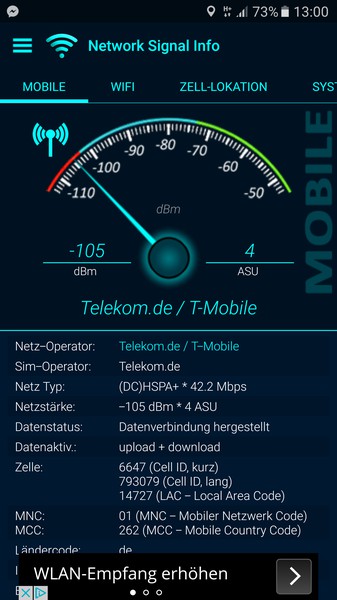

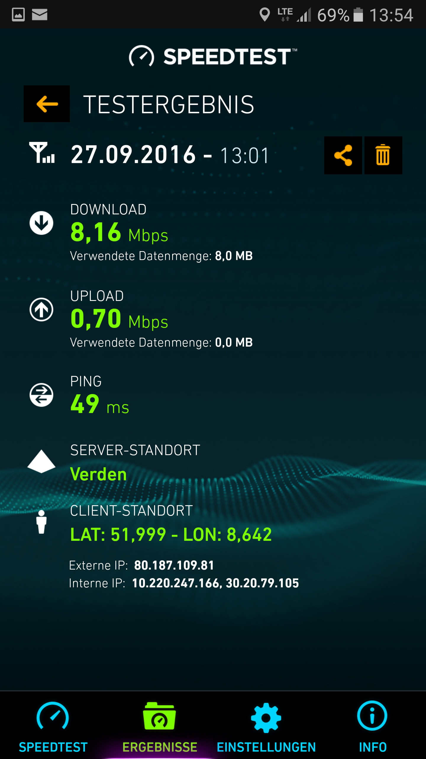

So ich war gegen 13:00 Uhr direkt vor dem Haus.
Das Handy hatte erst wenige LTE Balken und schwankte dann auf G3 und H+ um

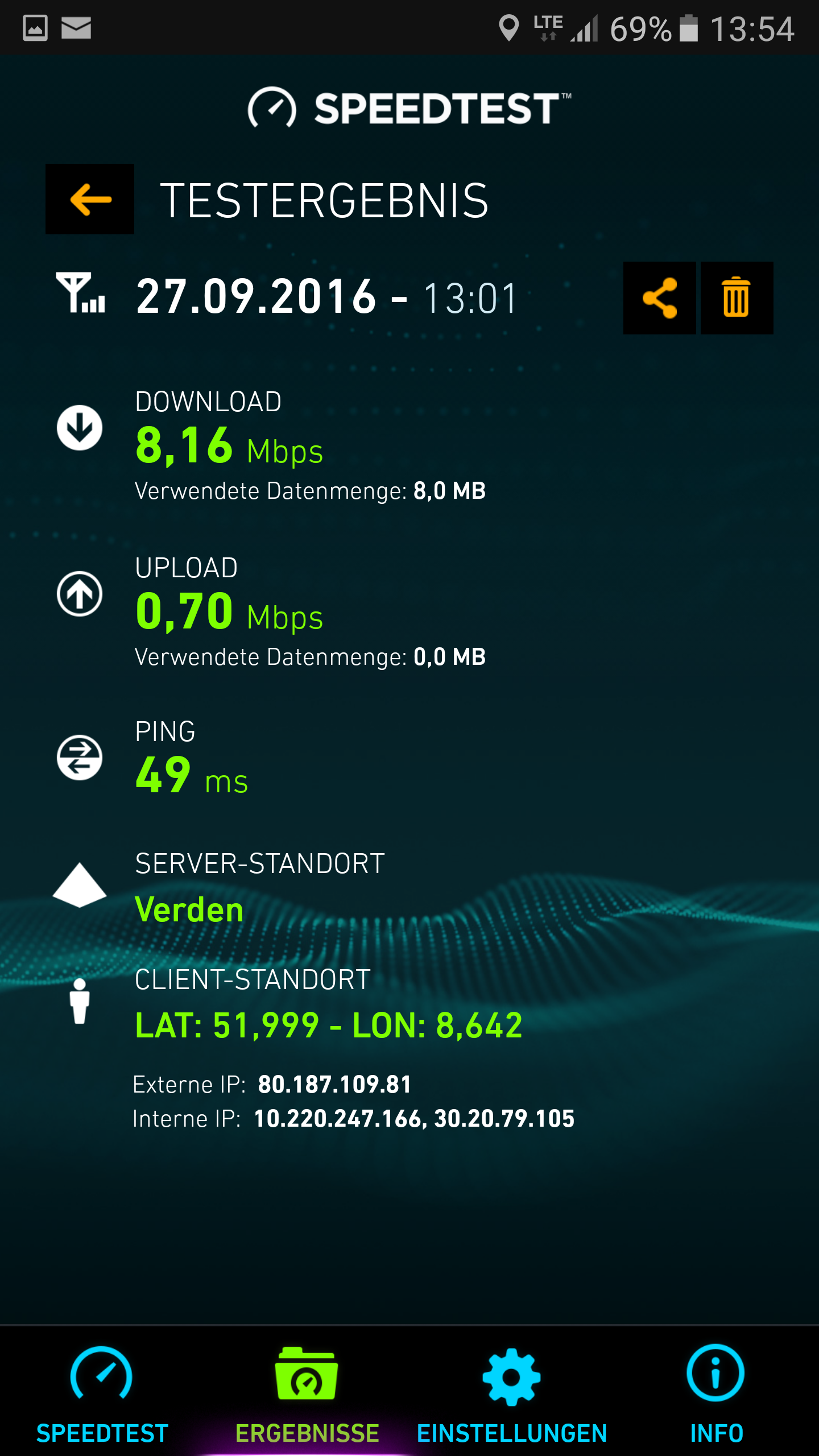

Der Speedtest kam auf folgende Werte. Also sprich 8 Mbit.
Sieht mir eher nach schlechtem Empfang aus, als nach Überbuchung oder?
Wohlbemerkt habe ich bei mit in der Wohnung so zwischen 80 und 125 Mbit beim Speedtest.

Man sagt, dass eine LTE-Zelle überbucht ist, wenn pro Teilnehmer nur 5 Mbit zur Verfügung stehen. Die LTE Empfangswerte fehlen ... die Screenshots beziehen sich nur auf HSDPA. Ich würde auf schlechten Empfang + überbuchte Zelle tippen. Wähle ein anderes Haus respektive eine andere Wohnung ...
Ja wie gesagt das Handy hatte kurz LTE und ist dann auf G3 und dann auf HSDPA gesprungen. LTE konnte ich daher nicht messen.
LTE Empfang scheint dort garnicht möglich, bzw springt das S7 wegen des schlechten Netzes sofort auf HSDPA.
Die Hybrid Speedports können imho nur LTE. Eine LTE only Option (zum messen) ist im S7 ja nicht möglich.

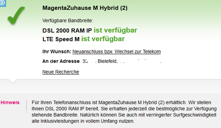

Im zweiten Bild wird schon auf Outdoor-Versorgung eingeschränkt. Schlechtes Vorzeichen.
