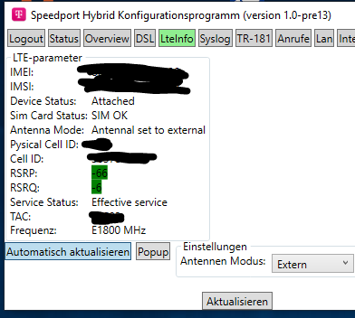

[Tante Edit sagt: Nullte Maßnahme: Erstmal definieren warum der Aufwand. Willst Du die Balkenzahl mit den Kumpels vergleichen oder hast Du andere Gründe, aus denen heraus Du annimmst das mehr Balken Dein Lebensglück auf eine neue Stufe heben würden?]
Erste Maßnahme: Im Logfile die Empfangswerte suchen. Beispiel in # 3341 von heronimo.
Zweite Maßnahme: Empfang erst mal soweit wie möglich optimieren. Bei mir hat schon das Aufbocken des Routers auf drei Bücher geholfen, vermutlich hat der Metallrahmen des Fensters den (allerdings guten) Empfang beeinträchtigt solange er direkt in der "Sichtlinie" lag. Auch den Router in 45 Grad Schritten zu drehen hat damals bei mir schon Auswirkung gehabt. Dafür bietet es sich an, ins Engineer Menü zu gehen da sie dort "live" zu sehen sind. (aus dem Gedächtnis nacherzählt, ich habe mittlerweile VDSL100 und eine Fritze)
Dritte Maßnahme ist eine externe Antenne. Da sich die Ausbreitungseigenschaften der Funkwellen nicht durch den Wechsel der Antenne ändern kann auch eine innen angebrachte Antenne (vorwiegend durch die Richtwirkung) den Empfang verbessern. Um wieviel vermag ich aber nicht zu sagen, hatte Glück bei meinem Standort.

Durch einen besseren LTE-Empfang erhoffe ich mir auch eine schnellere Internetverbindung und da ich auch gerne Multiplayer zocke, kann das ja nicht schaden.
Ich kann mit den Werten im Logfile nichts anfangen, die sehen wie folgt aus :

-96 ist schon recht mager.
Externe Antenne ist nur das Gegenstück zu "interne Antenne". Also nicht im Router eingebaut sondern über Stecker und Leitung mit diesem verbunden. Ob die externe Antenne dann Innen oder Außen steht ist bedeutungslos.
Leider hast Du im Auszug aus dem Log den Teil für das Band weg gelassen. CellID weg zu lassen ist wegen Datenschutz nachvollziehbar, das Frequenzband aber ist nicht personenbezogen und zeigt zum Beispiel ob der Router sich überhaupt mit dem Mast verbindet den Du annimmst.
Aber Deine ursprüngliche Frage war ja nur ob eine externe Antenne im Zimmer was bringen kann, diese Frage ist beantwortet. Falls Du wissen möchtest welches Modell da in Frage käme muss ich abgeben, da gibts einige hier die sich mit sowas auskennen und die hoffentlich noch mitlesen.

Steht im Systemlog irgendwo, je nachdem wann sich dein Router mit deinem Mast verbunden hat. Siehe hierzu

Ich habe die Informationen zum Band nun endlich gefunden.
31.12.2018 04:32:14 LTE-ZellInfo: PLMN = 26201, CellID = ..., Band = LTE800, RSRP = -95dBm, RSRQ = -6dB (LT004)
Bringt bei LTE800 eine Zusatzantenne etwas, wenn der Mast ca. 2 Kilometer weit weg steht und ich diese nur innen anbringen kann ?

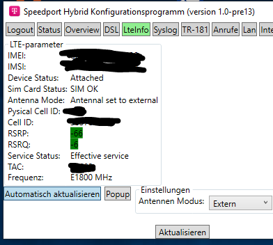

Mein Router steht im Fenster, allerdings nicht auf einer erhöhten Position, da sich dadurch bei mir der Empfang laut Anzeige nicht verbessert.
Vielleicht sollte ich das mal mit einem Geschwindigkeitstest überprüfen, ob die höhere Position meßtechnisch doch etwas bringt ?
