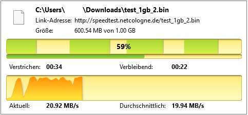

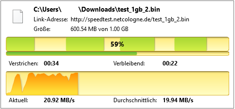

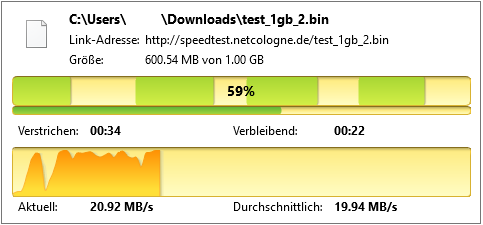

Habe heute meine externe Antenne erhalten und bin gerade doch sehr überrascht. Als Magenta 1 Kunde bekommt man nicht wie angenommen die L-Speedoption sondern LTE Max. Sprich meine Verbindung ist um einiges besser. Ich erhalte nun eine 200er Leitung.

Für welche Antenne hast du dich entschieden? Was bekommst du per DSL rein?budni schrieb:Habe meinen Eingangspost mit den klassischen Standardantworten erweitert. Sollten euch noch weitere Dinge wichtig erscheinen, gebt mir einen kurzen Hinweis. Ansonsten votiere ich für einen Sticky
Edith sagt:

Schau mal den Beitrag von "Bauerwiesen" an, er kommt mit externer Antenne auf 20 MB/s und das entspricht schon 160 Mbit/s. Ich selber komme aktuell mit der internen Antenne des Speedport schon auf ca. 106 Mbit/s.
