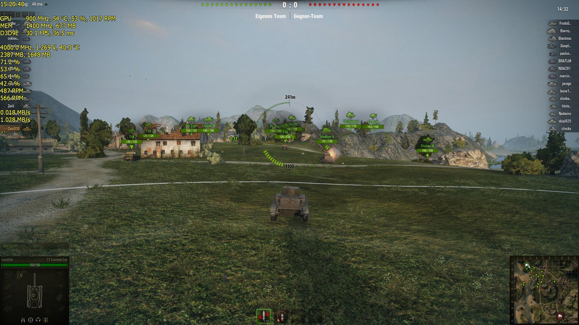

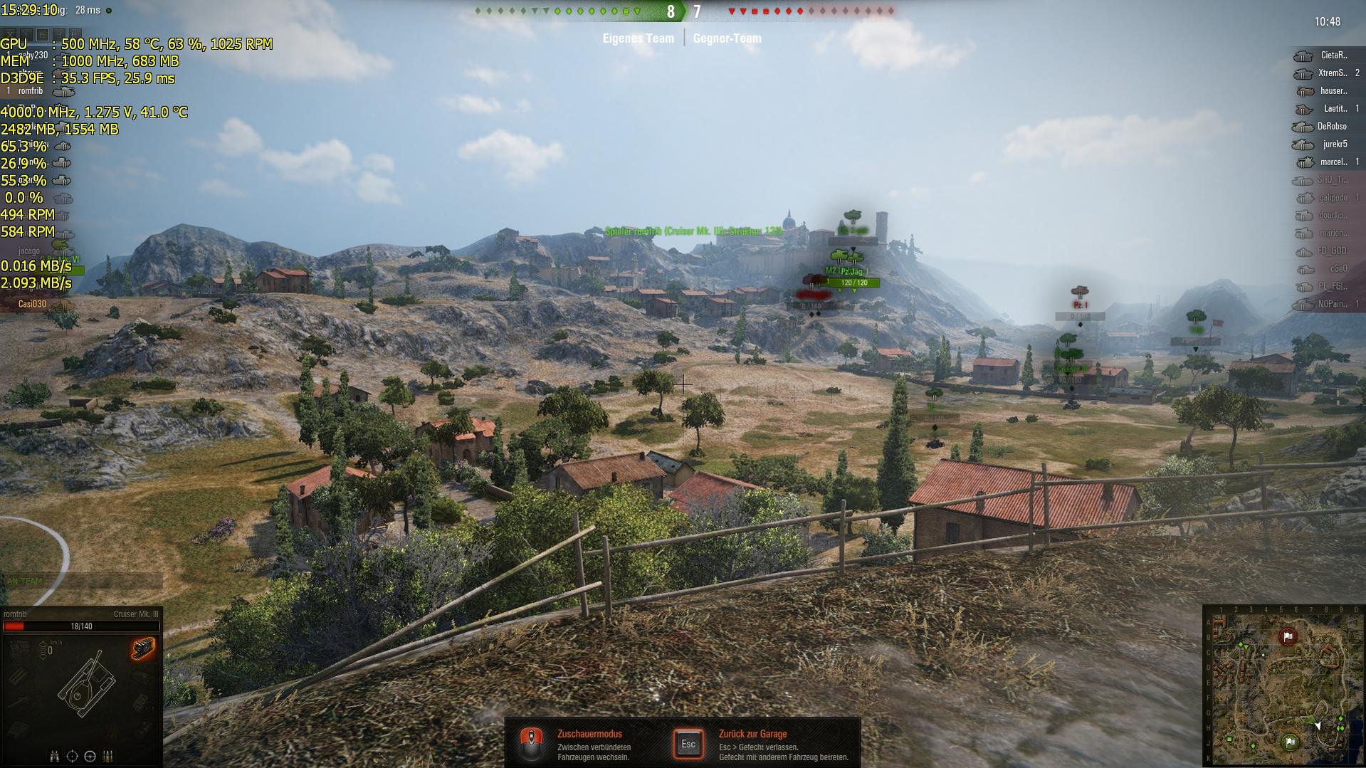

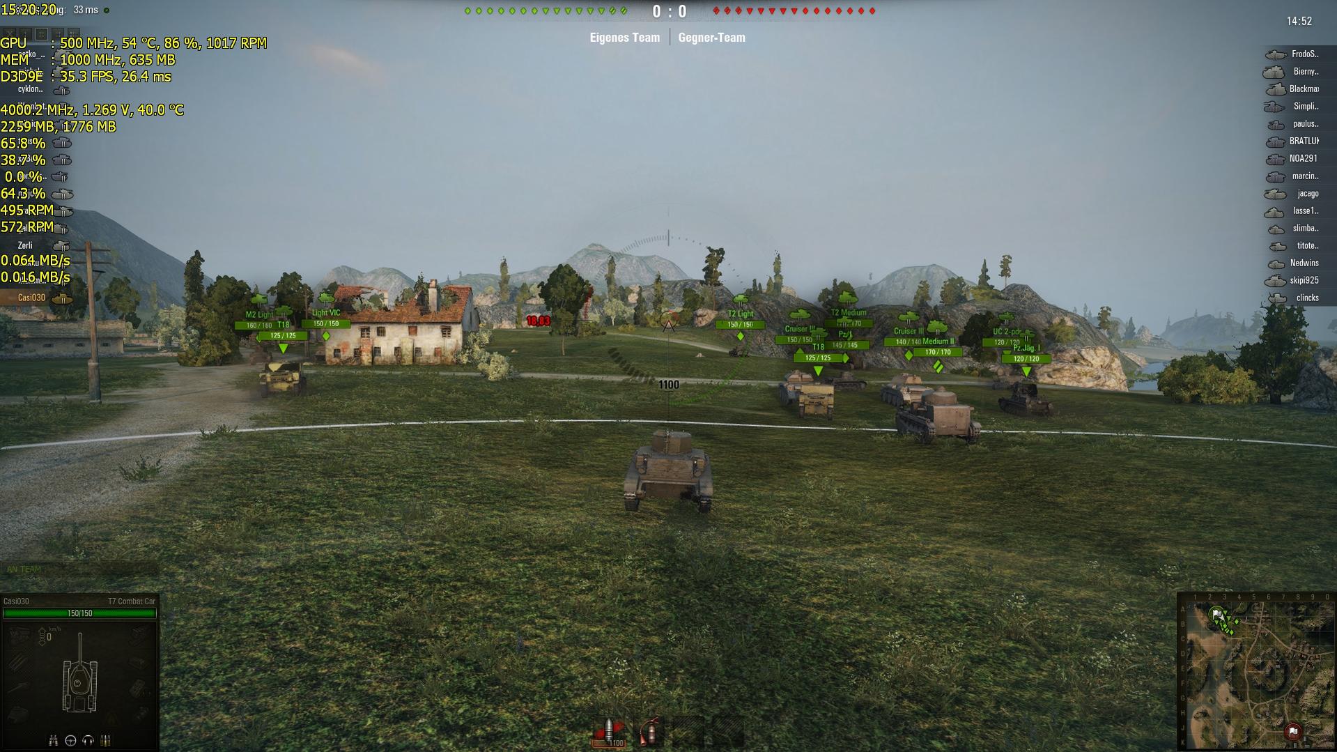

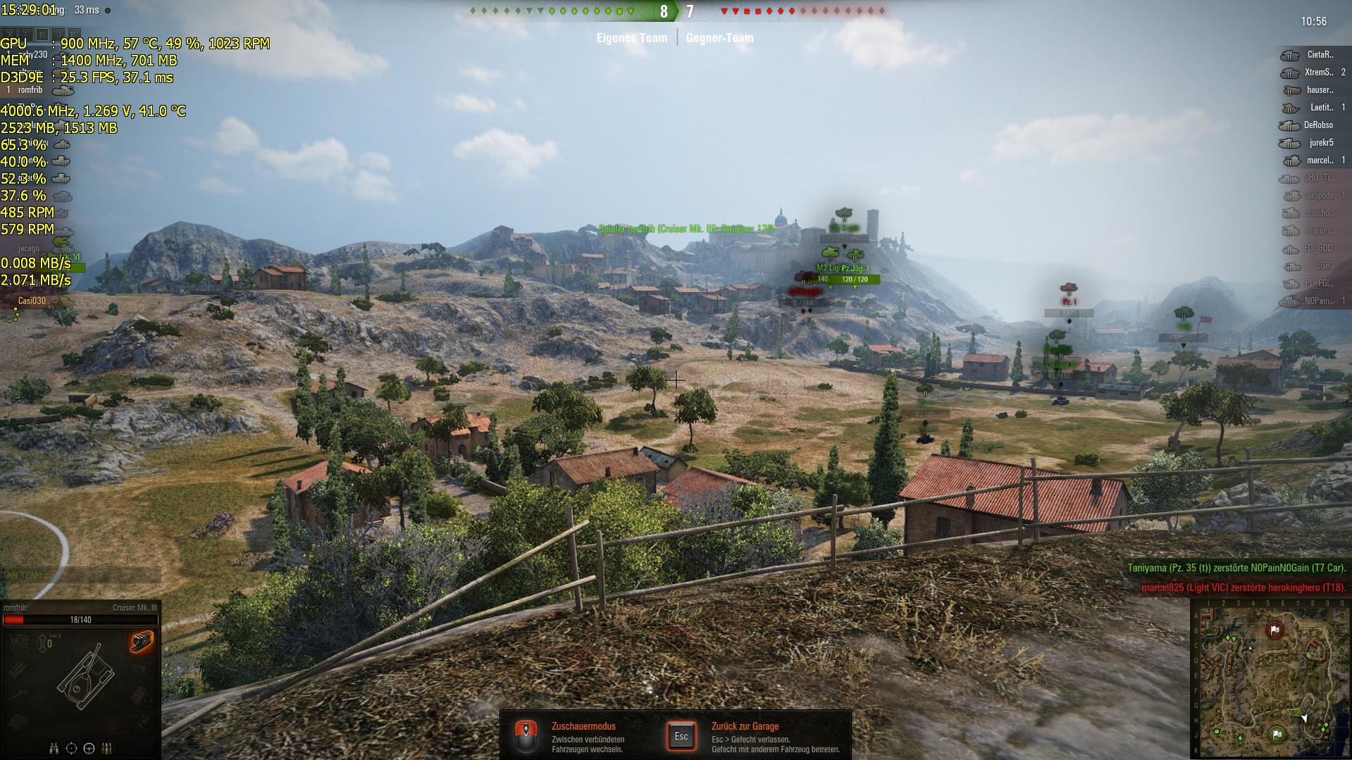

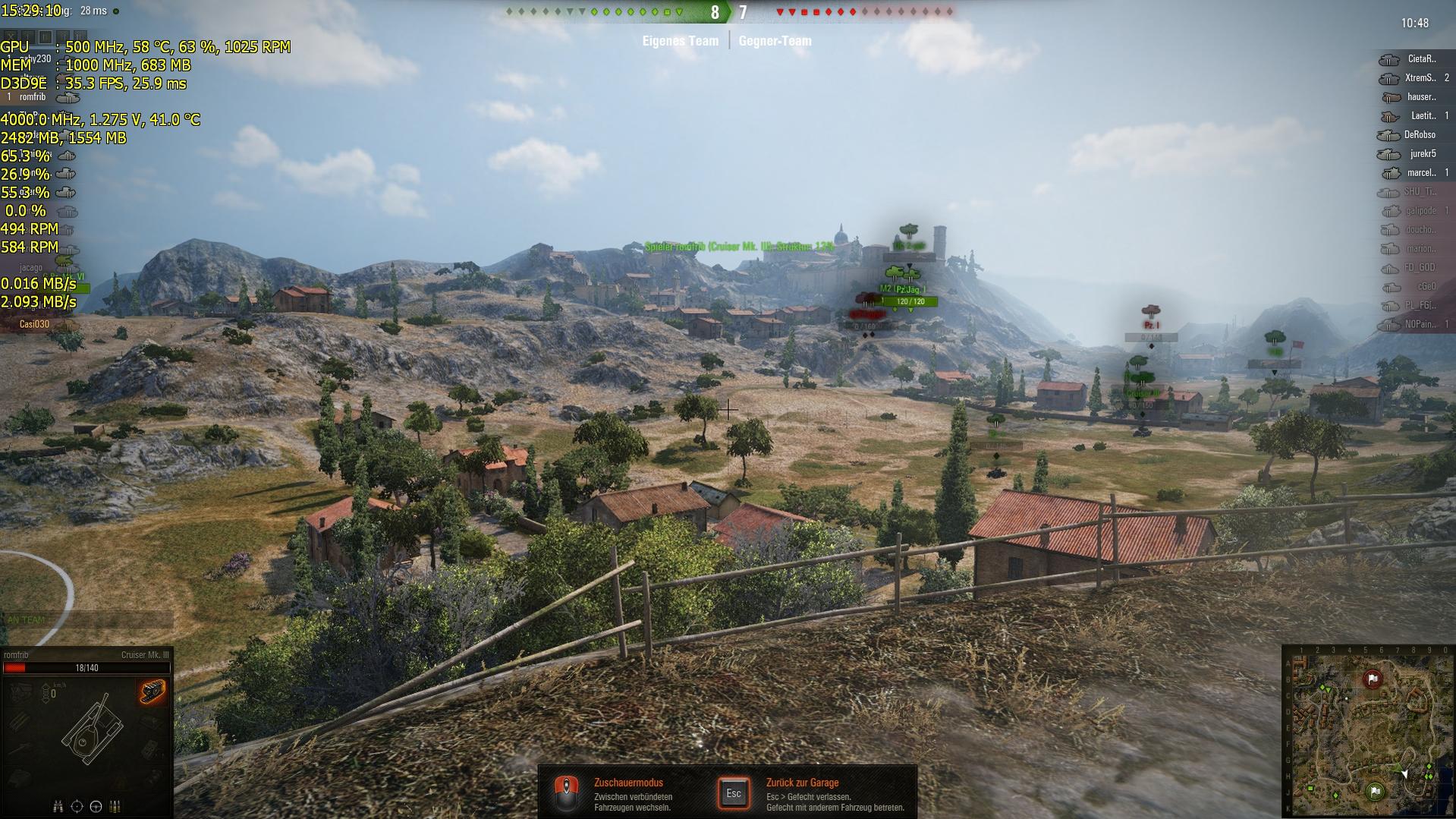

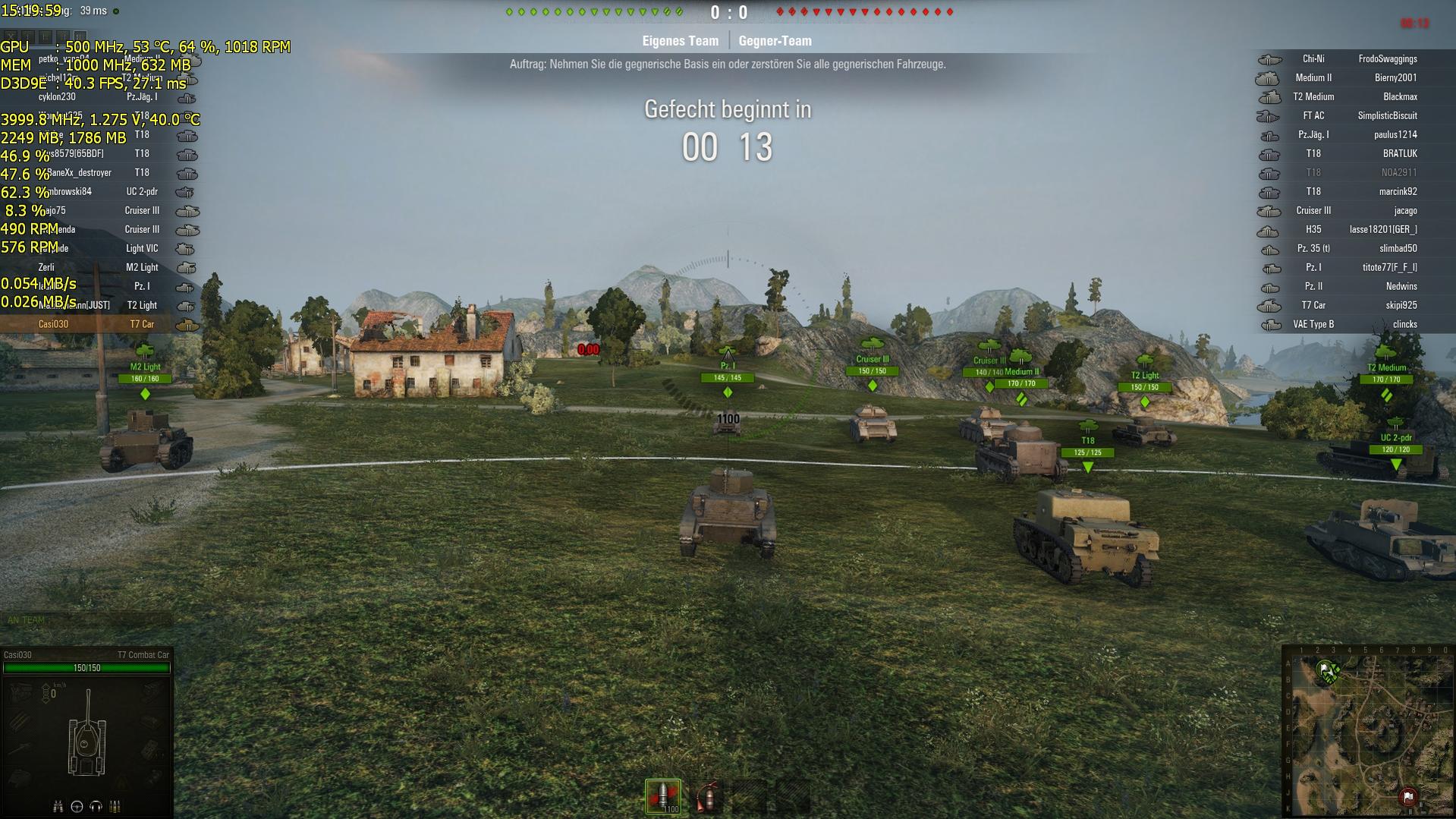

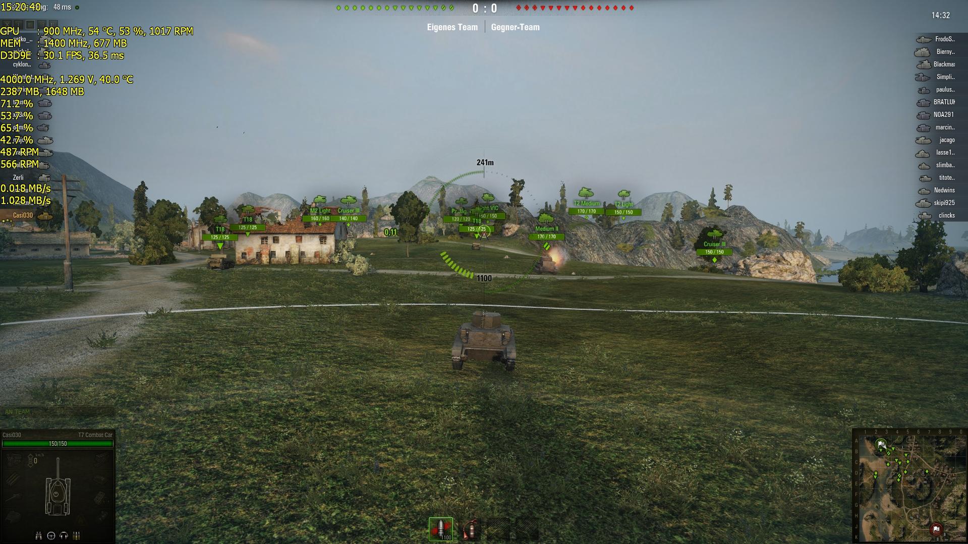

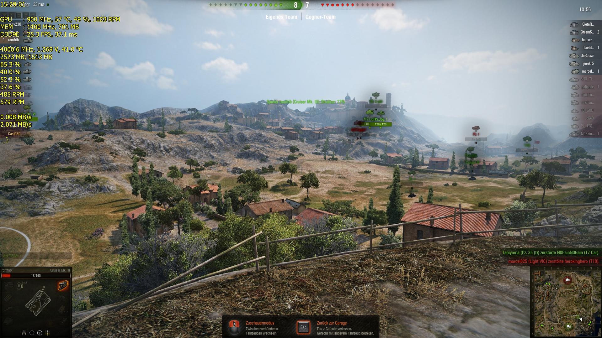

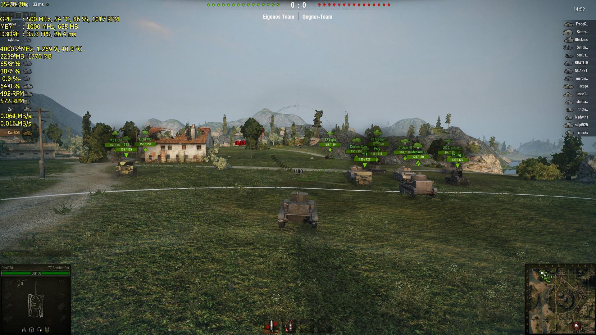

Das Aufzeichnen kostet so schon ordentlich Leistung,deswegen auch mal Screens mit und ohne Aufzeichnung damit du sehen kannst das die FPS ohne Aufzeichnung deutlich höher sind. Zudem hab ich einfach mal ne Einstellung genommen.
-----FPS ohne Aufzeichnung------...--FPS mit Aufzeichnung-----
worldoftanks_FPS ohne Aufzeichnung.jpgworldoftanks_FPS ohne Aufzeichnung1.jpg------worldoftanks_FPS mit Aufzeichnung.jpg
---FPS ohne Aufzeichnung-------FPS mit Aufzeichnung-------
------worldoftanks_FPS ohne Aufzeichnung11.jpg--------------worldoftanks_FPS mit Aufzeichnung11.jpg
HW:
Athlon x4 750K mit 4GHz was grob den 760K entsprich.
Graka,die wollt beim Aufzeichen meinen geringern Takt nicht halten,somit war die Grakaleistung deutlich höher als bei der GTX 750Ti.
