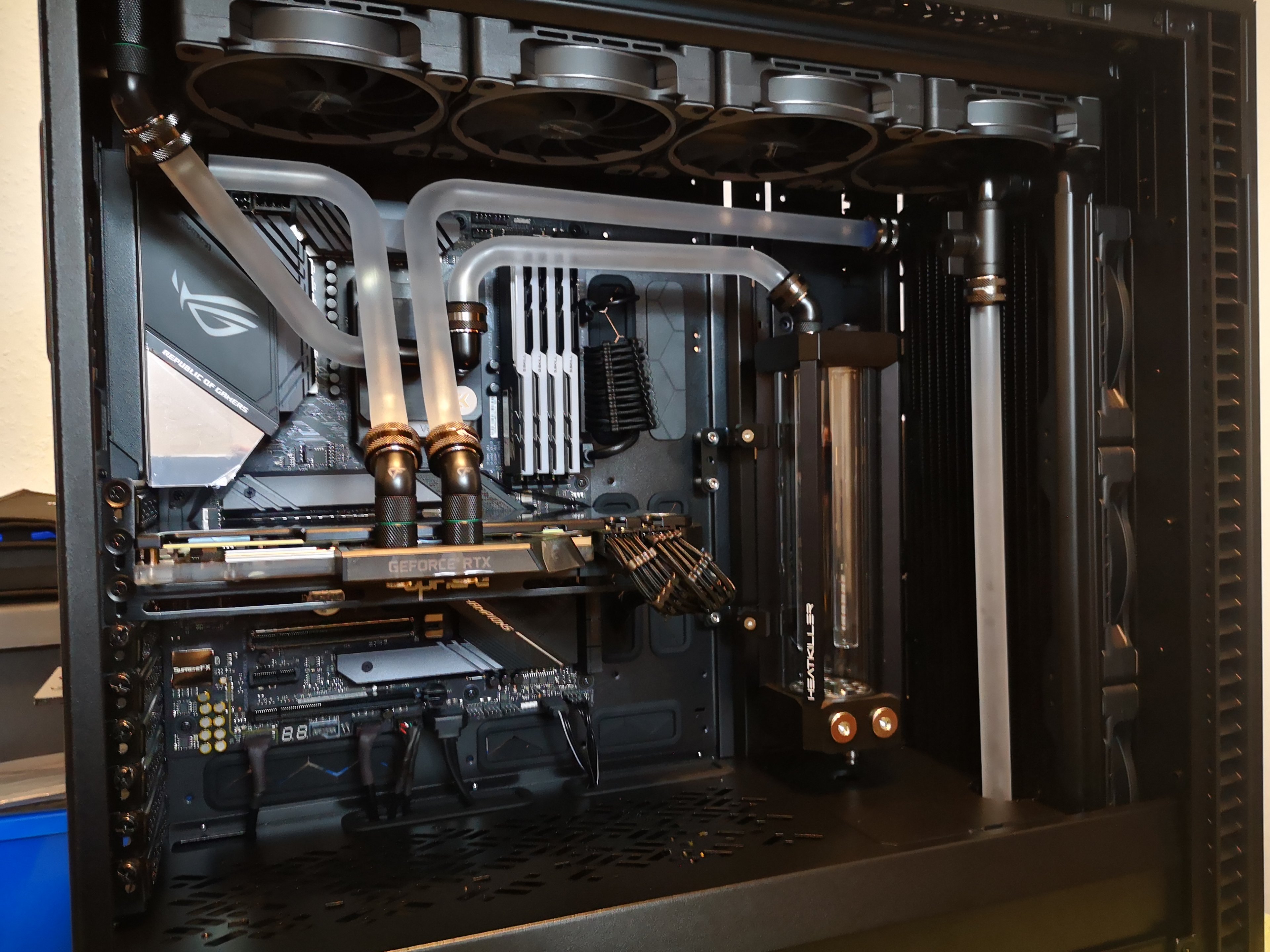

Ich habe selbst das Case, siehe mein Custom Loop Thread wenn du Interesse hast.
Ohne Radis, ohne Tubes, ohne AGB und ohne Pumpe würde ich auf keinen Fall das Case nehmen.
Mega. Wäre mir zu aufwendig aber gefällt mir sehr gut. Was hast du für Radiatoren verbaut? Ich habe oben die Lüfter über dem Radiator verbaut weil die Radiatoren selbst etwas breiter als 140 sind und damit oben leider nicht rein gehen. Ausser man baut da etwas mit einem Distanzrahmen oder ähnliches. Die Lüfter halten die Breite von 140 ja ein und gehen darum auch genau rein. Hätte sie auch lieber durch den Radiator nach aussen blasen lassen. So saugen sie die Luft nach oben weg.
