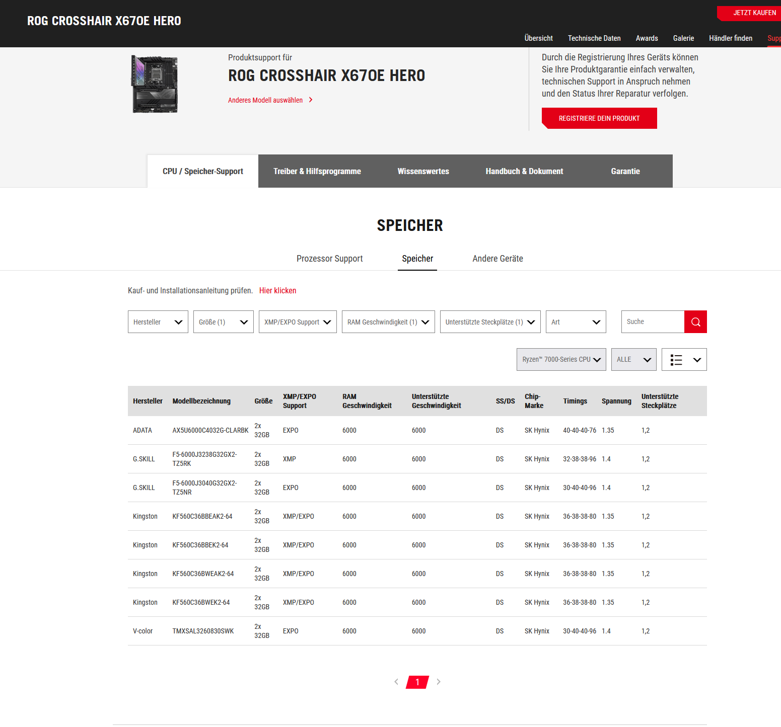

Ich möchte eigentlich gerne 64GB RAM (Spielereien mit RAMDisks, evtl. auch mal ne VM). 2x32GB Module gibts auf den QVL Listen leider nicht so viele, mit 6000MHz noch weniger (bei ASUS & AsRock sogar gar keine).
Nach diesen Kriterien würden nur noch 4 Boards in Frage kommen:
  • MSI Ace
  • Gigabyte Aorus Extreme
  • Gigabyte Aorus Master
  • MSI Carbon Wifi
Gibts da Erfahrungen, Meinungen? Ich hatte die letzten 10 Jahre nur ASUS Boards. Oder überseh ich was?

Bei Asus gibt es doch unterstützten 6000er Ram. (2x32GB)
Tatsächlich. Einmal mehr gelernt, dass man beim Hersteller schauen muss, auch wenn es aufwändiger ist als pangoly...

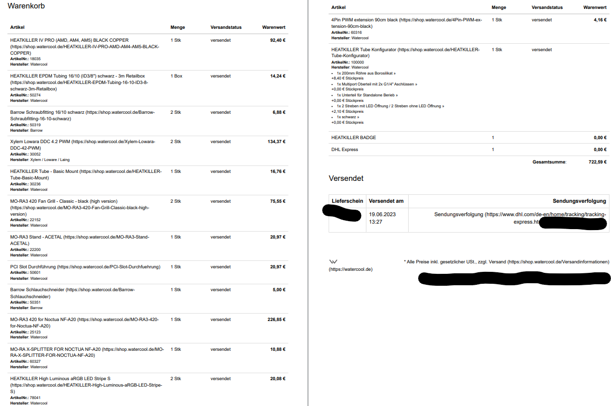

Dann hab ich ne erste Bestellung bei Watercool gemacht. Ich hab versucht aufzuzeichnen, was wohin kommt, aber ich hab keine Ahnung, wie die Biegeradien vom Schlauch sind - also hab ich mal alle "grossen" Teile bestellt und 2 Fittings, um ein Gefühl zu bekommen, wie voll es wohl wird.
Eigentlich wollte ich den GPU Block bei Aquatuning auch schon bestellen, allerdings sind die da mit dem Preis 20.- hoch, da warte ich jetzt mal noch etwas ab.
Fittings sollen alles Barrow werden, Winkel etc. ebenfalls. Eigentlich habe ich an Durchführungen beim NT-Tunnel gedacht, mit den Abmessungen wird das aber nix.
