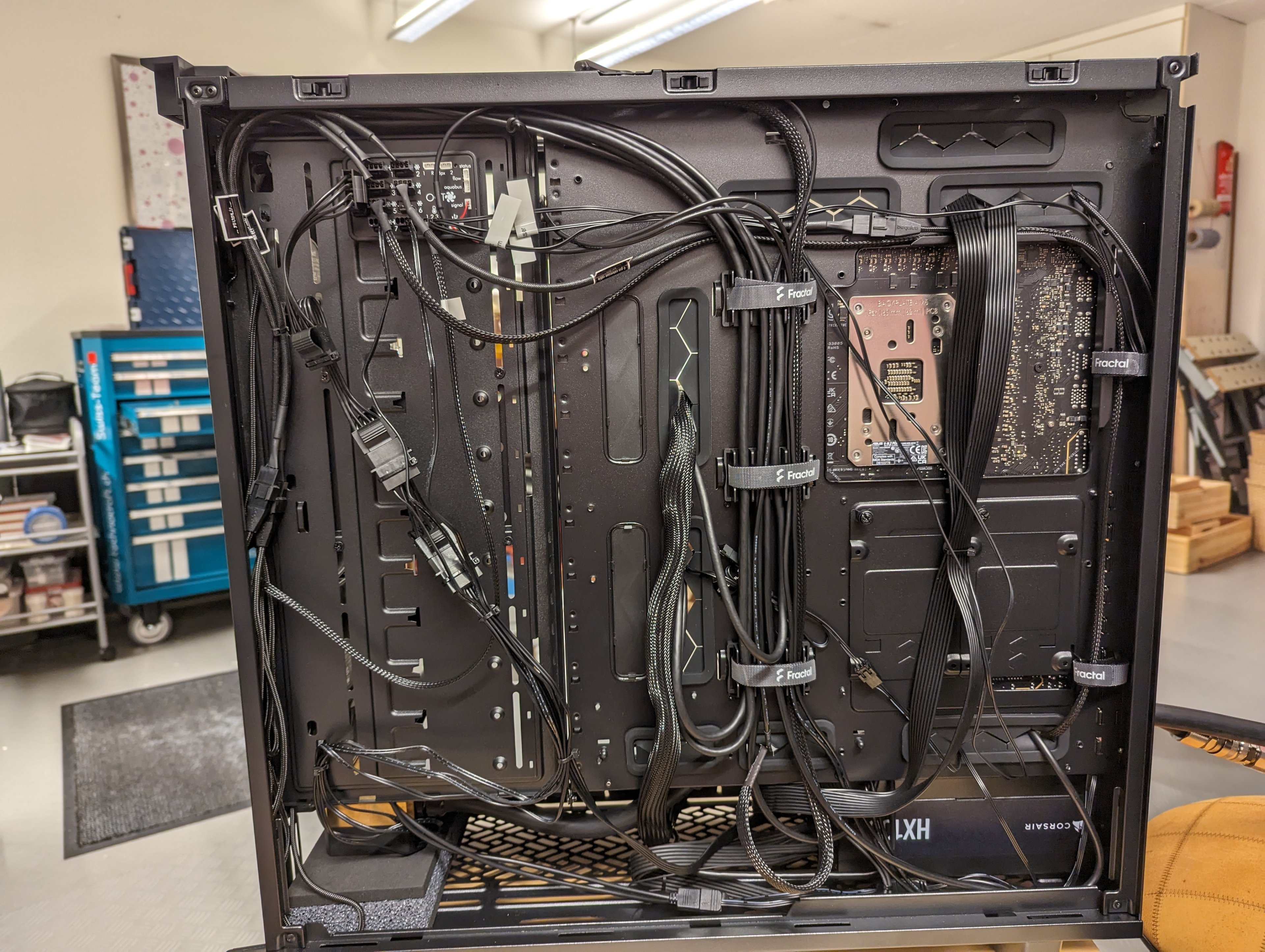

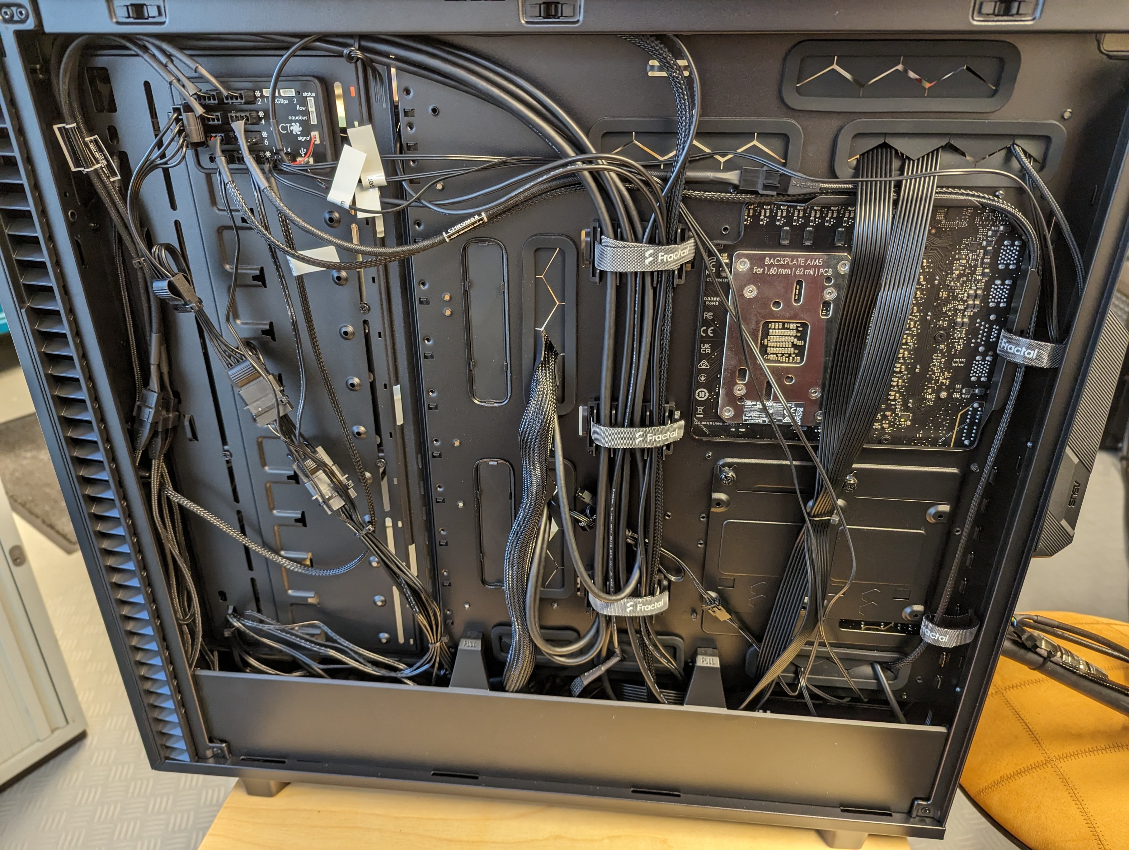

Dafür ergab sich am Freitagabend nochmal eine Möglichkeit, also hab ich mir die Kabelbinder geschnappt und das Case ein bisschen aufgeräumt.
Nicht ganz so clean, wie ichs gern hätte, aber "don't let perfect be the enemy of good enough" :D
Ich mag die 4pin Molex nicht. Die stehen so extrem hab, ich hab jetzt die leeren Stecker mit Kabelbindern ans Kabel gebunden, damits wenigstens ein bisschen flacher wird.
Am Octo hab ich absichtlich kaum Kabelführungen verwendet, um ein Abknicken soweit möglich zu verhindern.
Final mit "Netzteil-Blende":
Und von vorne:

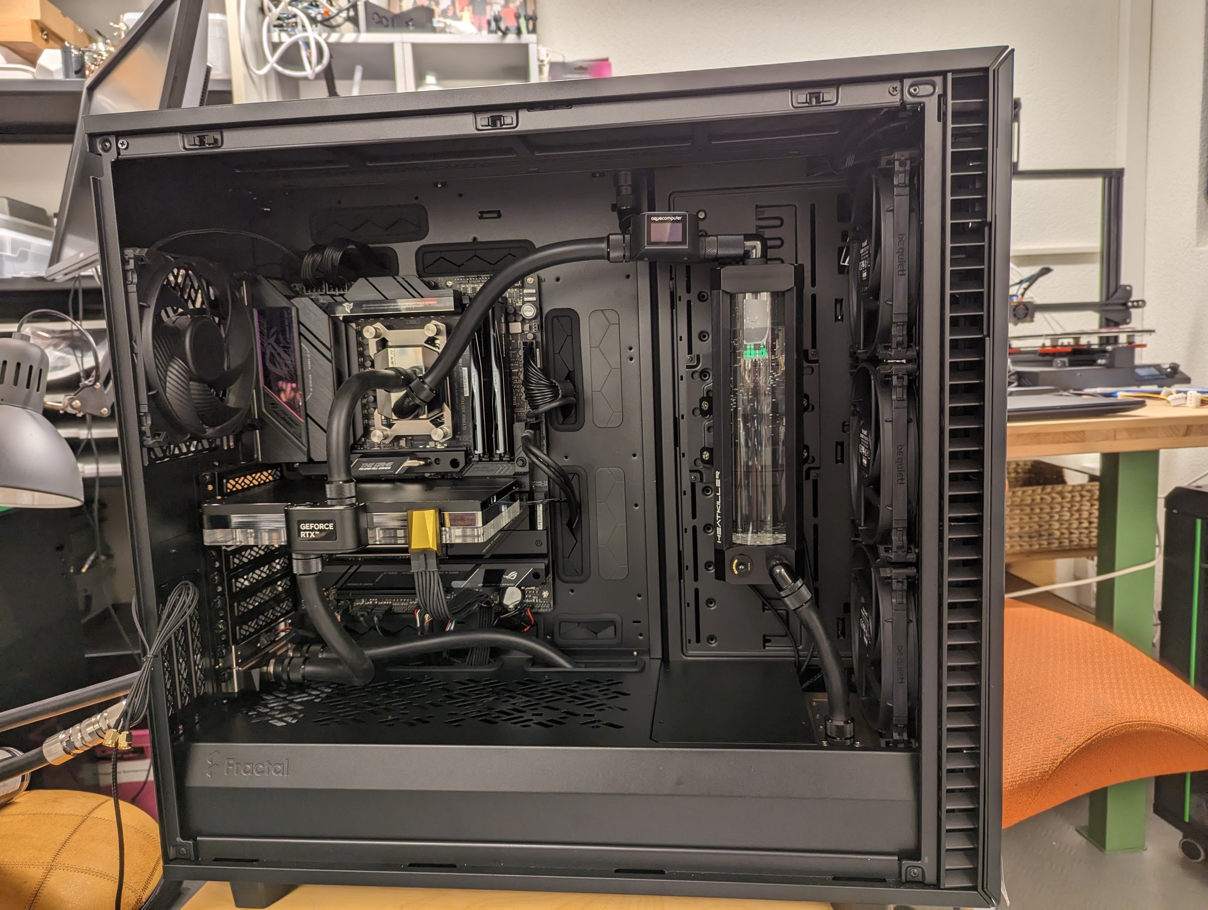

Hier ist die Rückwand bereits montiert, der Bereich mit dem AGB wirkt dadurch nicht mehr so extrem zerklüftet. Wunderschön ist was anderes, aber da seh ich im Moment keine einfache Möglichkeit, das zu verschönern.

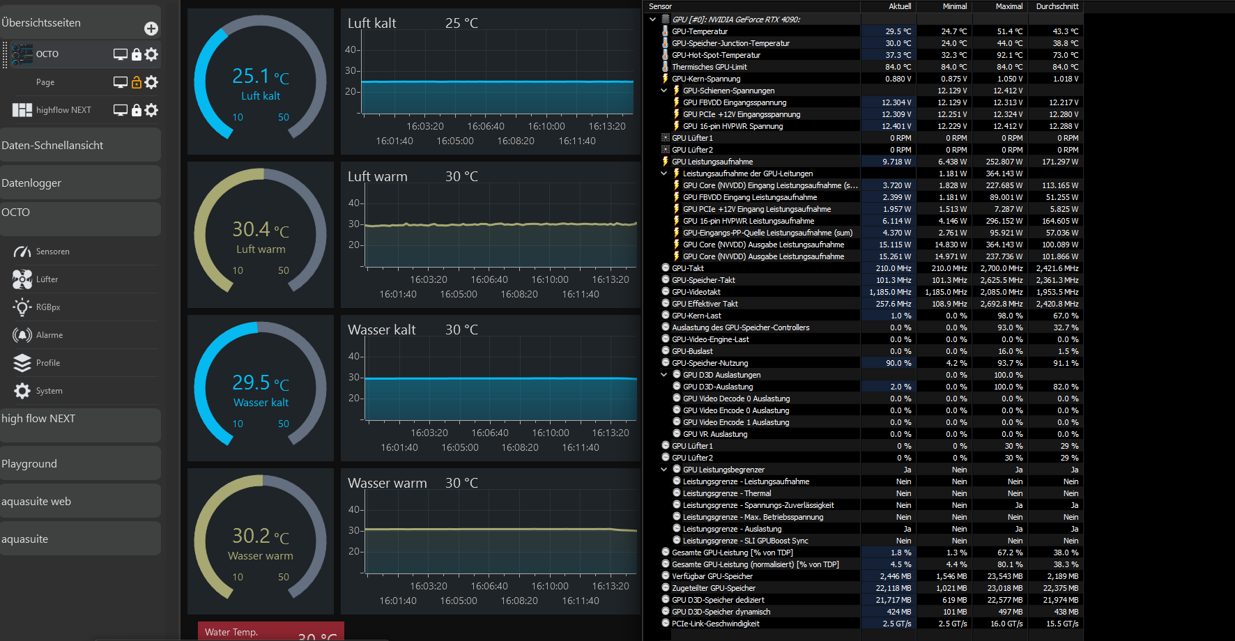

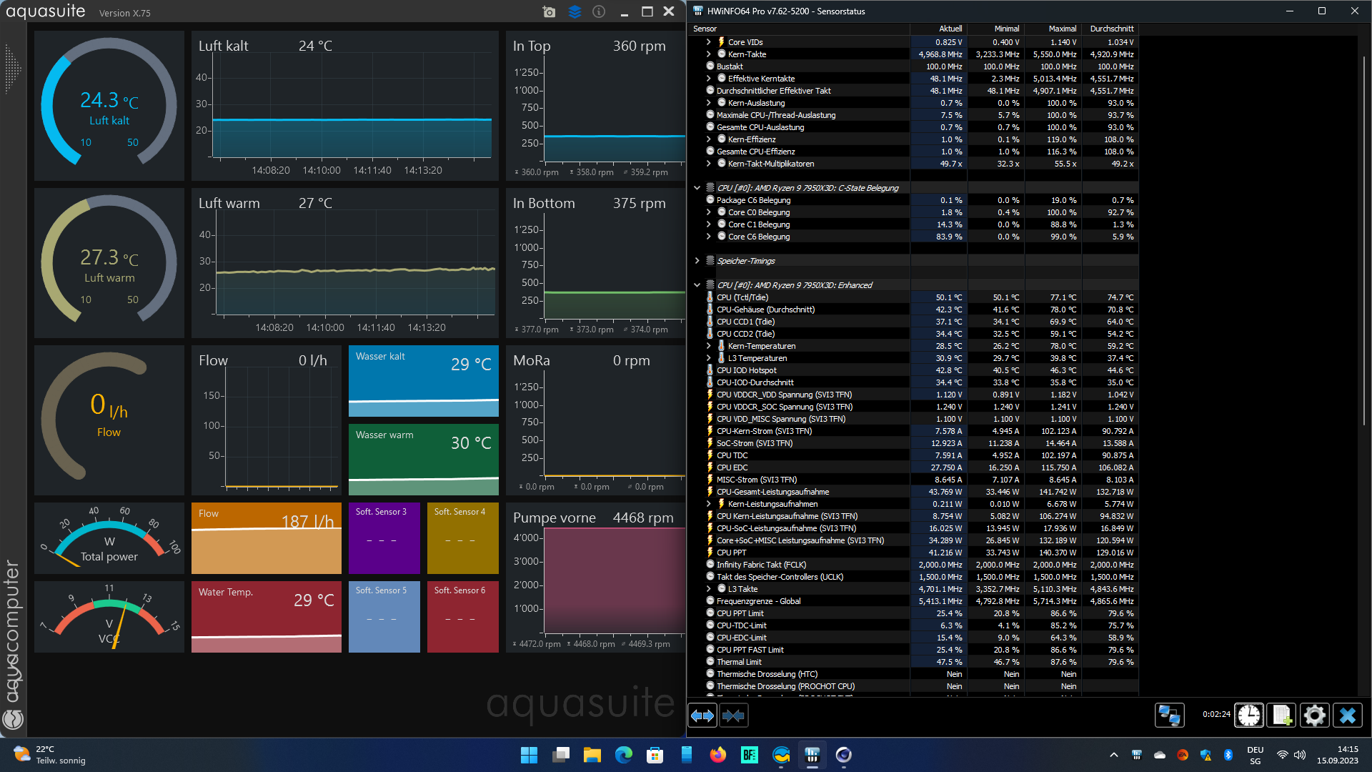

Hier mal ein paar Benchergebnisse

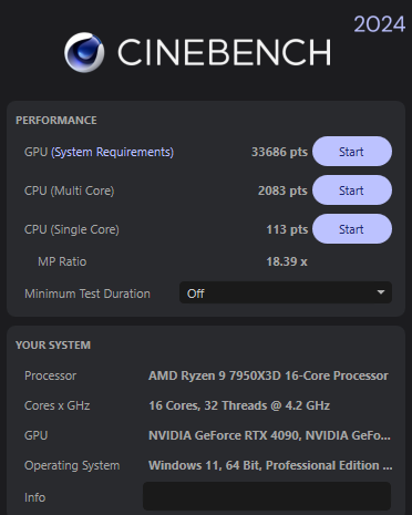

Irgendwie scheinen mir die Werte etwas komisch zu sein, könnt ihr die einordnen?

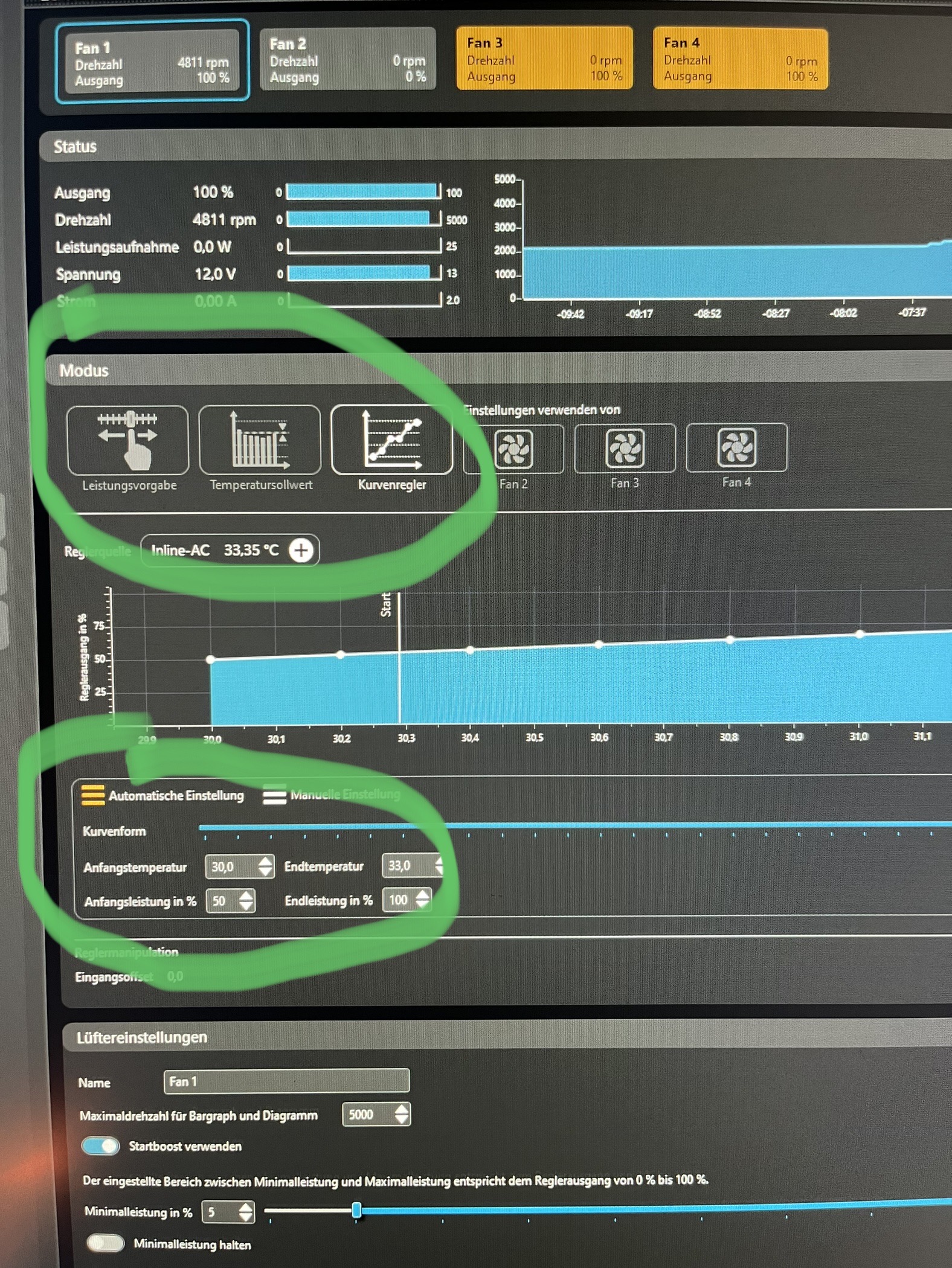

Lustigerweise hab ich jetzt auch (wieder) ein Thema mit den Pumpen - die laufen immer Vollgas, egal was ich im Octo einstelle. Hab die Stecker extra nochmal kontrolliert, da sitzt alles Bombe. Was könnte da sonst noch reinpfuschen? Kann man im Octo zwischen PWM & Spannungsregelung umstellen?

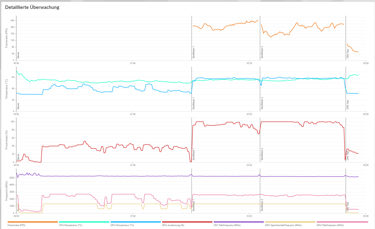

Hi. Du musst leider noch mal an die GPU-Kühlermontage ran, da passt etwas nicht. 111 Grad Hotspot Max. ist viel zu hoch, das ist Thermal Throttling. GPU Max. von 60 Grad ist für meinen Geschmack auch zu hoch. Da passt dann wohl der Anpressdruck nicht, oder VRAM Pads zu dick. „Klassiker“ quasi. VRAM sieht dagegen ok aus.
GPU Hotspot sollte bei Ada Lovelace etwa +10 bis max. 20 Grad C. Delta ggü. GPU Temperatur sein. Bei dir sind es ja +50 Grad C., das ist ein sicheres Zeichen für problematische Kühlermontage.
Ja, das passt nicht. Ich frag mich, ob das mit der fehlenden Backplate-Schraube zu tun hat. Diesbezüglich hab ich micht jetzt mal bei Alphacool gemeldet.

Auf dem Screenshot ist nur die Hälfte von der Aquasuite zu sehen. In sind Lüfter, die zweite Pumpe sieht man nicht im Screenshot, läuft aber auch auf max. Obwohl beide Pumpen auf 50% gestellt sind...

Moin, na, wie sieht es bei dir aus? Kommst du voran? Ich stelle auch parallel gerade meine Pumpen ein und arbeite mich in den Quatro ein. Ändert sich auch die Drehzahl nicht, wenn du im Modus was anderes auswählst und in der Ausgangsleistung den Wert veränderst?

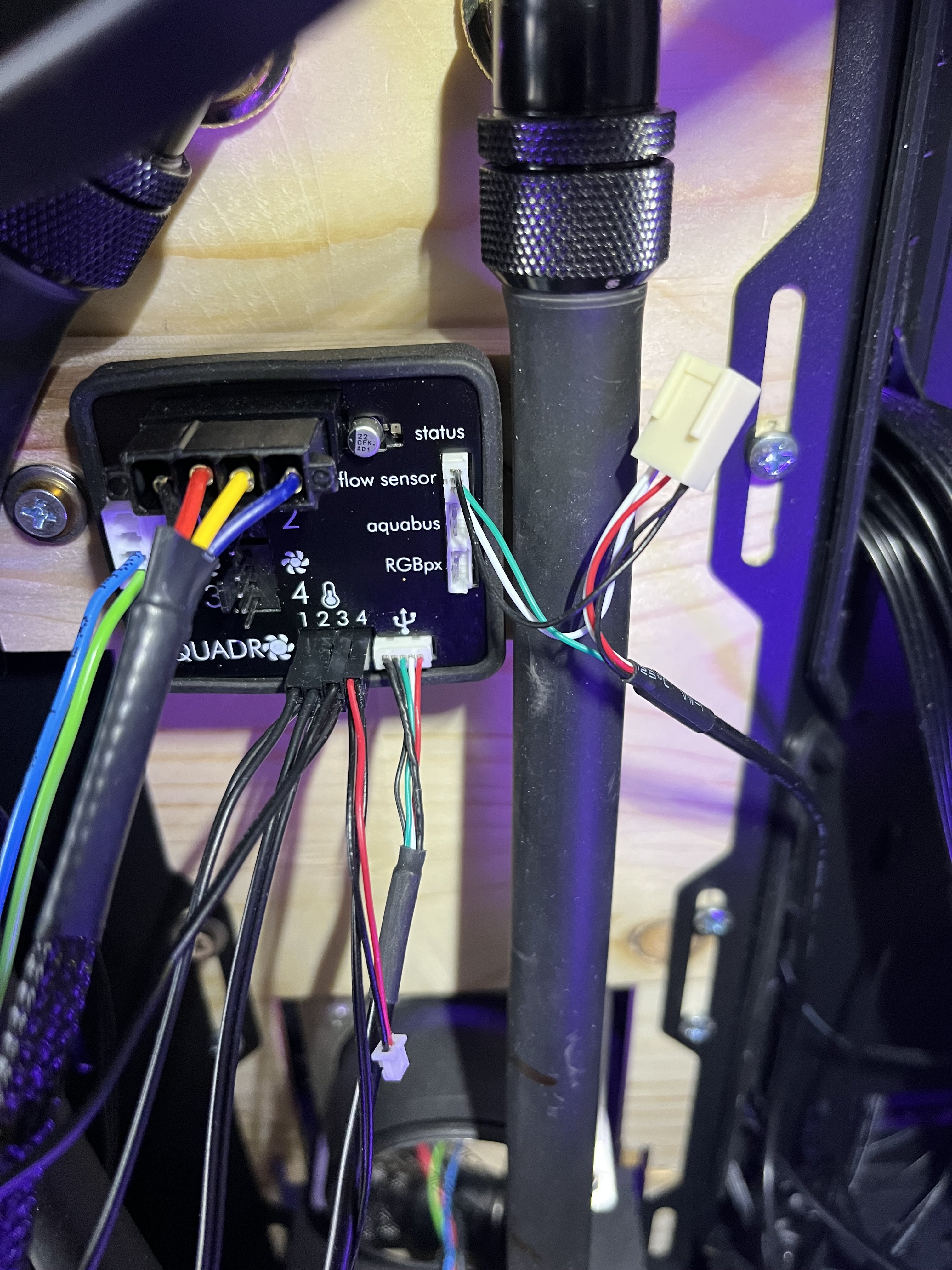

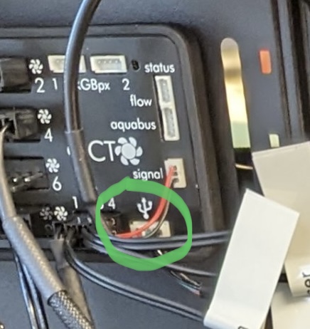

Ich habe mir noch mal das Bild von dir angeschaut mit dem Octo und wenn man ganz genau hinschaut, ist das Mini USB Kabel so angeschlossen, dass das rote Kabel links ist, sieht jedenfalls für mich so aus. Wenn ich das mit meinem Quadro vergleiche, hier ist es auf der rechten Seite, ob deine Belegung anders ist, weiß ich nicht da kenne ich mich zu wenig aus aber vielleicht einfach mal schauen ob das Kabel richtig rum angeschlossen ist.
Dein Octo:
Mein Quadro:
Reaktionen: Foehammer

Das ist echt interessant. Ich dachte eigentlich, die Kabel sind kodiert und können nicht falschrum angeschlossen werden. Müsste doch eigentlich nen Kurzschluss geben, Rot/Schwarz ist bei USB ja 5V/Gnd. Keine Ahnung was die Signalleitungen machen würden bei Verpolung.
Die Lüfter am Octo lassen sich übrigens ohne weiteres regeln. Mit nem anderen Anschluss hab ichs jetzt noch nicht versucht, dass wär auch noch was.
Danke für deine Inputs!
Du kannst das Kabel am Octo auch nicht falsch anstecken. Der Miniaturstecker lässt sich zwar mit Gewalt falsch einstecken, aber wer nicht ganz blind ist, merkt schon, wie rum man es richtig macht. Außerdem, wenn man es falsch rum macht, wird das Gerät gar nicht erst in der AS erkannt und müsste auch entweder einen Fehler ausgeben oder gar nichts machen. Hatte ich noch nie, bisher hab ich es immer geschafft, die Dinger richtig rum anzuschließen, auch weil damals, bevor ich AC-Geräte verwendet habe, im Luxx regelmäßig gewarnt wurde, dass man es richtig rum macht, als es noch die alten, internen USB-Stecker gab.

Das USB Kabel lässt sich definitiv nicht anders einstecken, das hat kleine Nasen - vermutlich ist die Buchse beim Octo umgekehrt zum Quadro montiert.
Das Problem mit den Pumpen habe ich auch "gelöst" - die scheinen bei 50% noch nicht zu reduzieren. Darunter kommt die Drehzahl (und damit der Durchfluss) dann aber schnell runter, der Signalkontakt hat mir dann ein paar mal die Kiste runtergefahren, bis ich ihn ausgesteckt hab :evillol: Sieht aus, als wären irgendwo über 40% die Pumpen auf MaxRPM, das Minimum habe ich noch nicht gefunden, da müsste ich mal den Alarm ausschalten^^
