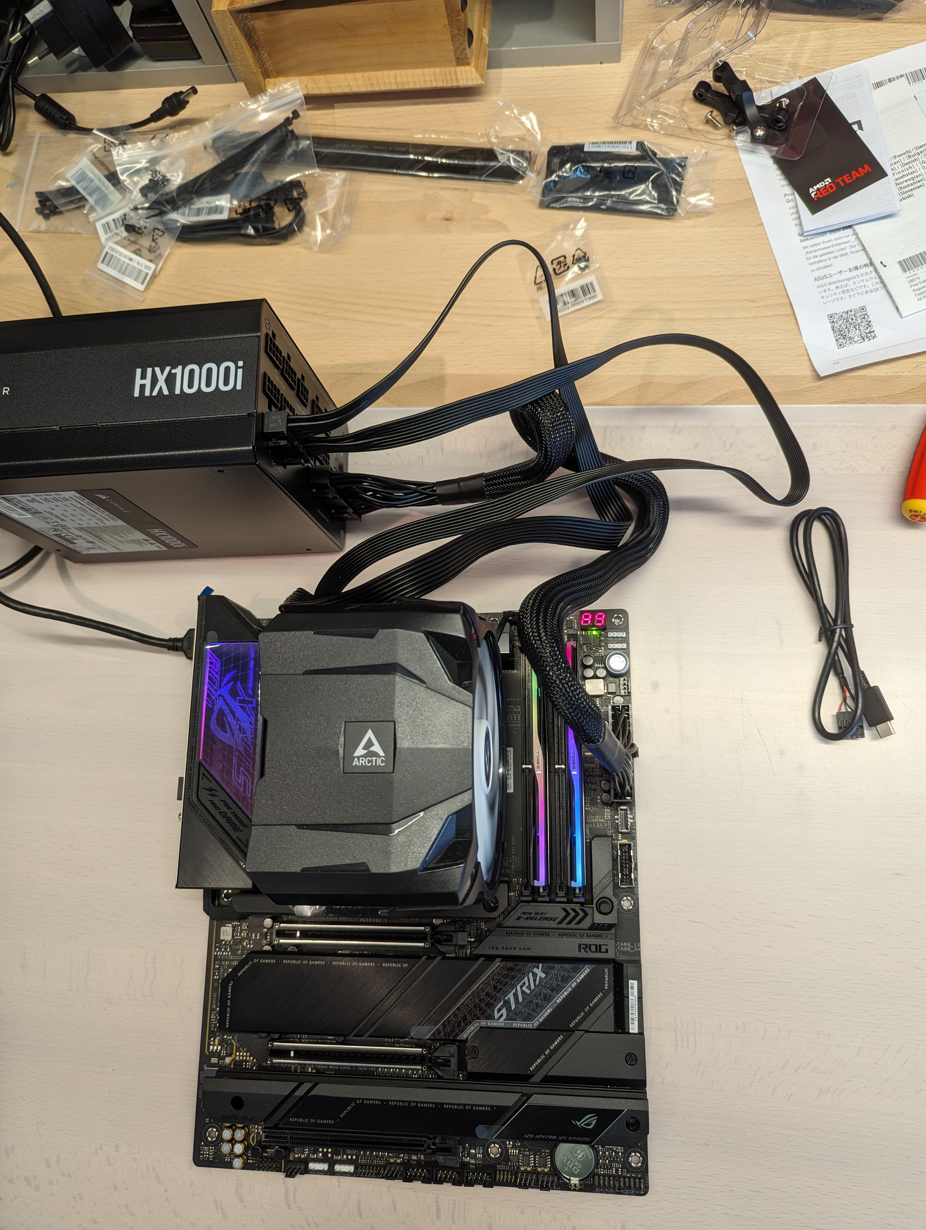

Test unter Luft
Da mir geraten wurde, erst mal alles im Trockenen zu testen, startete ich mit dem Tischaufbau.
Da gabs wenig neues für mich, einzig ein Kryosheet hatte ich noch nie verwendet. Der Aufbau lief unspektakulär, eine Verzögerung hatte ich mit dem Arctic Kühler - da wollten partout die Schrauben nicht greifen, was mit einige Nerven gekostet hat.
Kartons für Schritt 1:
RAM, M2s, Kühler montiert:
und NT dran -> läuft, auch ins BIOS komm ich mit der iGPU.
BIOS noch upgedatet und EXPO2 geladen, scheint für IDLE mal zu reichen.

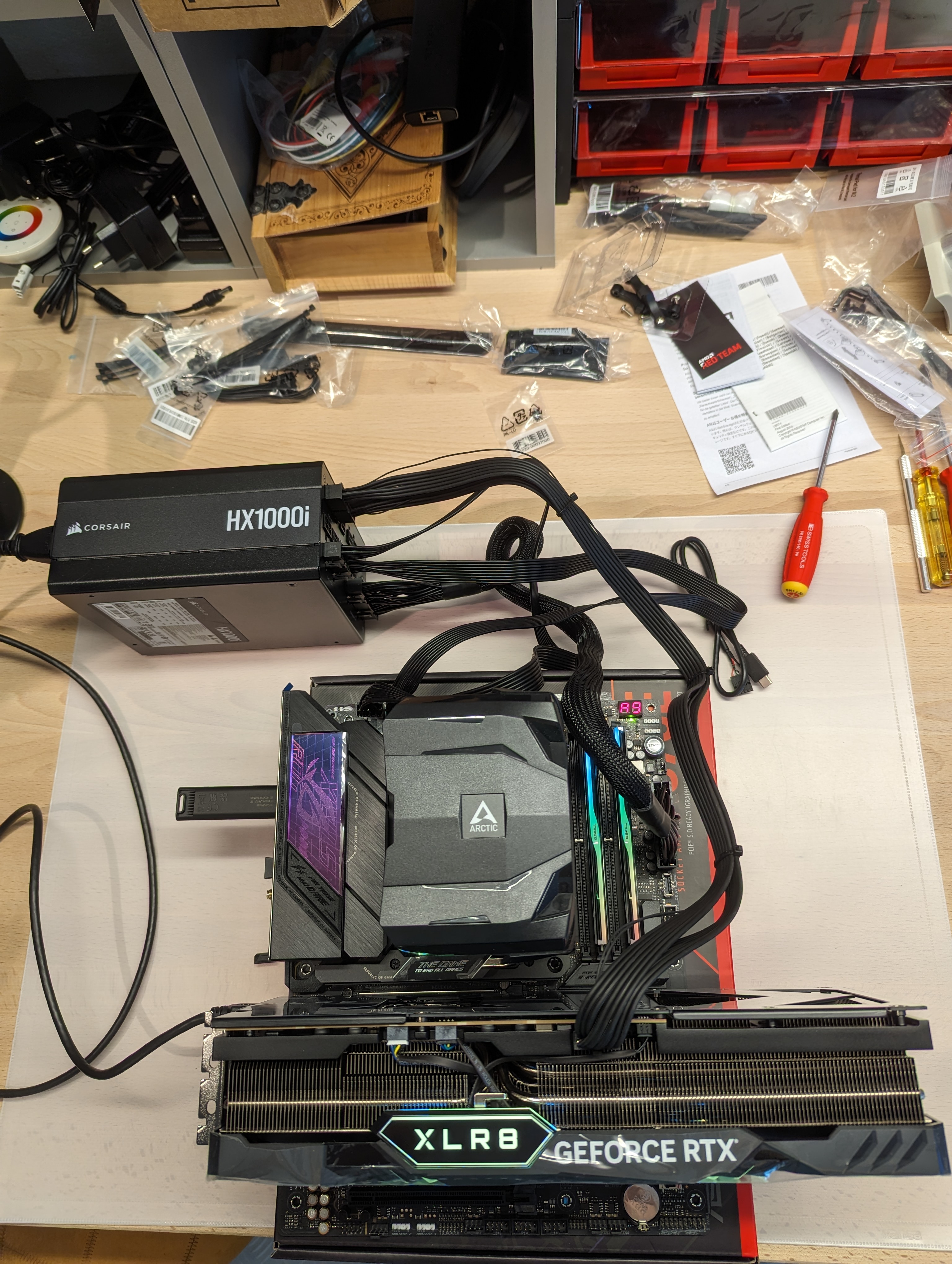

Zeit, die GPU anzuschliessen:
Auch die 4090 läuft ohne Murren. Lustigerweise scheint die keinen ZeroFan Mode zu haben, ich meine mich zu erinnern, dass irgendwo gelesen zu haben. Spielt aber eh keine Rolle.

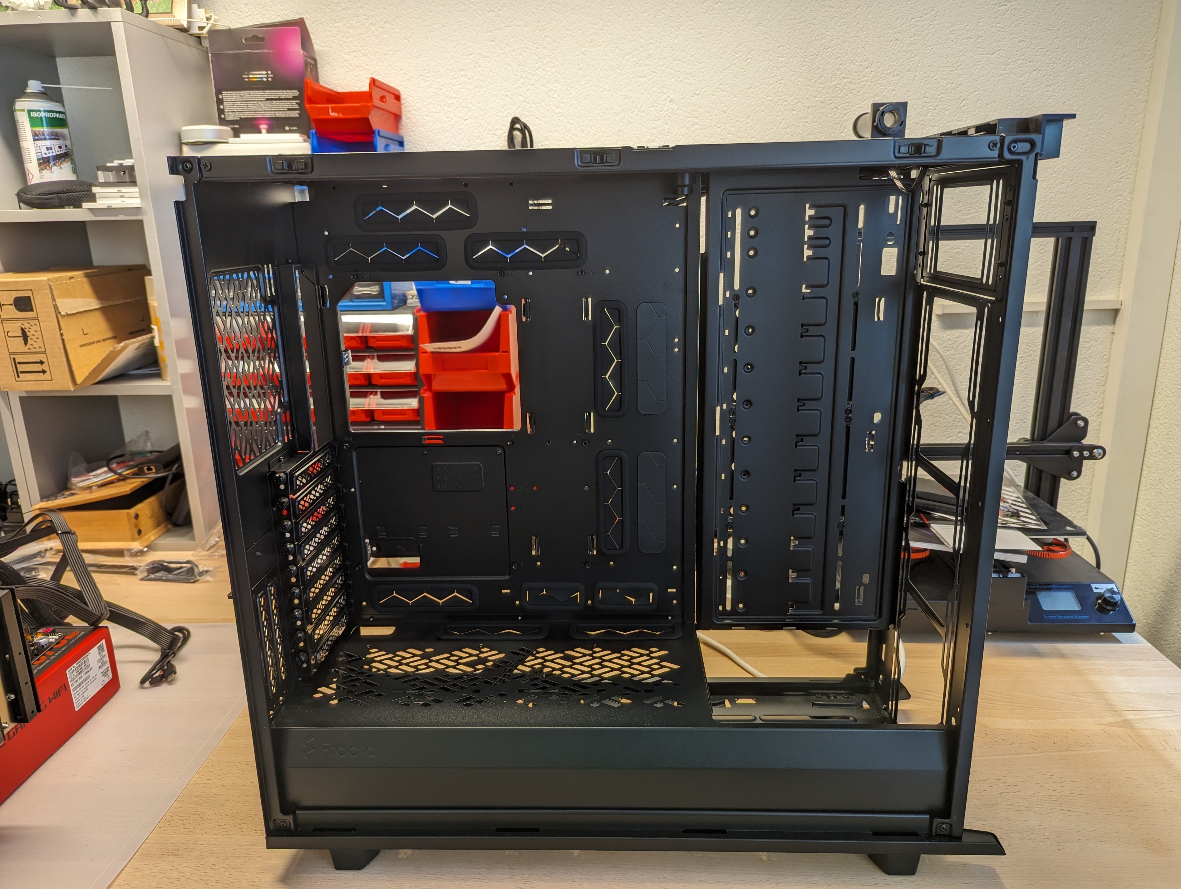

Danach hab ich mal alles aus dem Case geschmissen und den Fillport reingeschraubt:

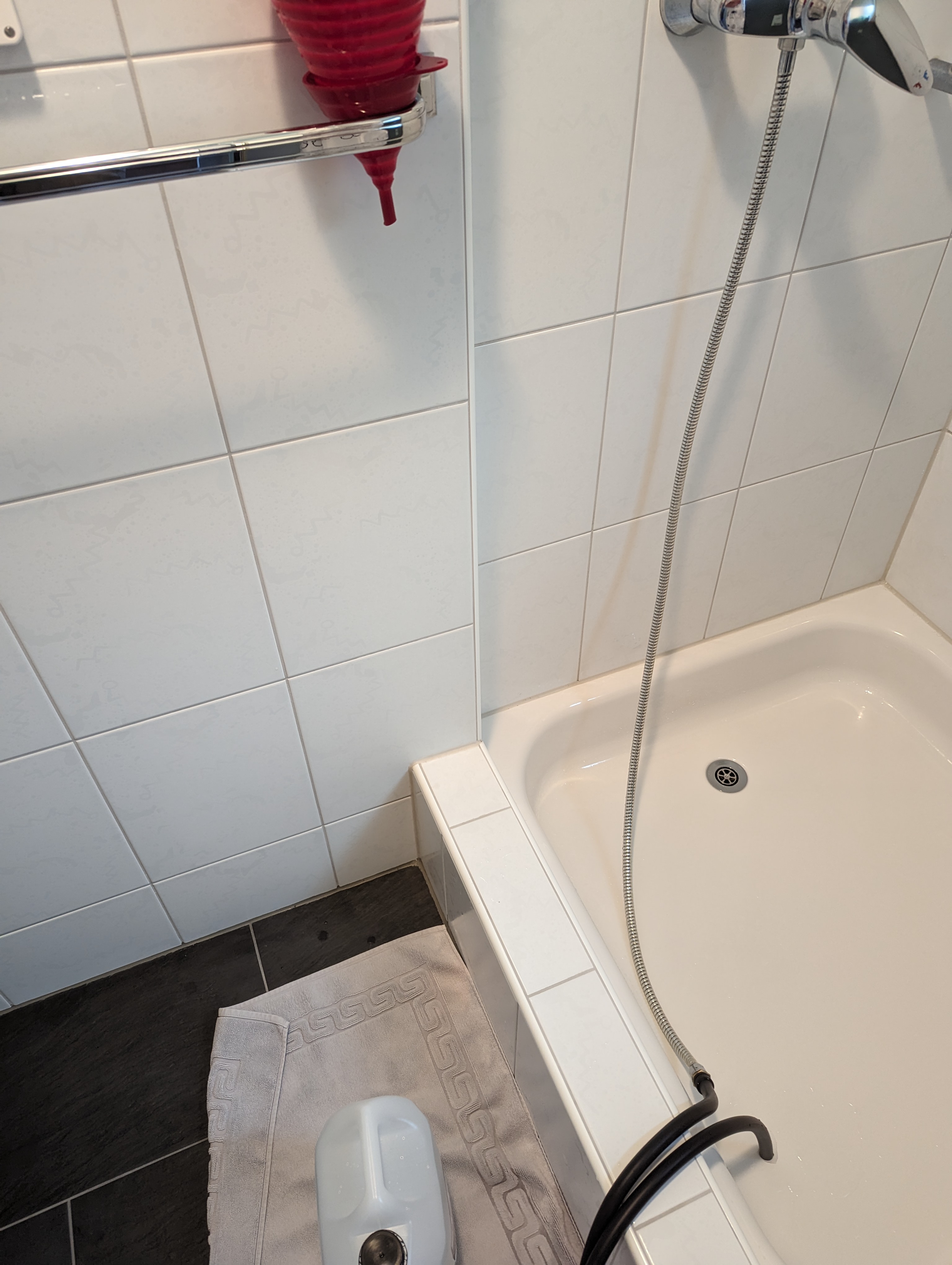

MoRa spülen

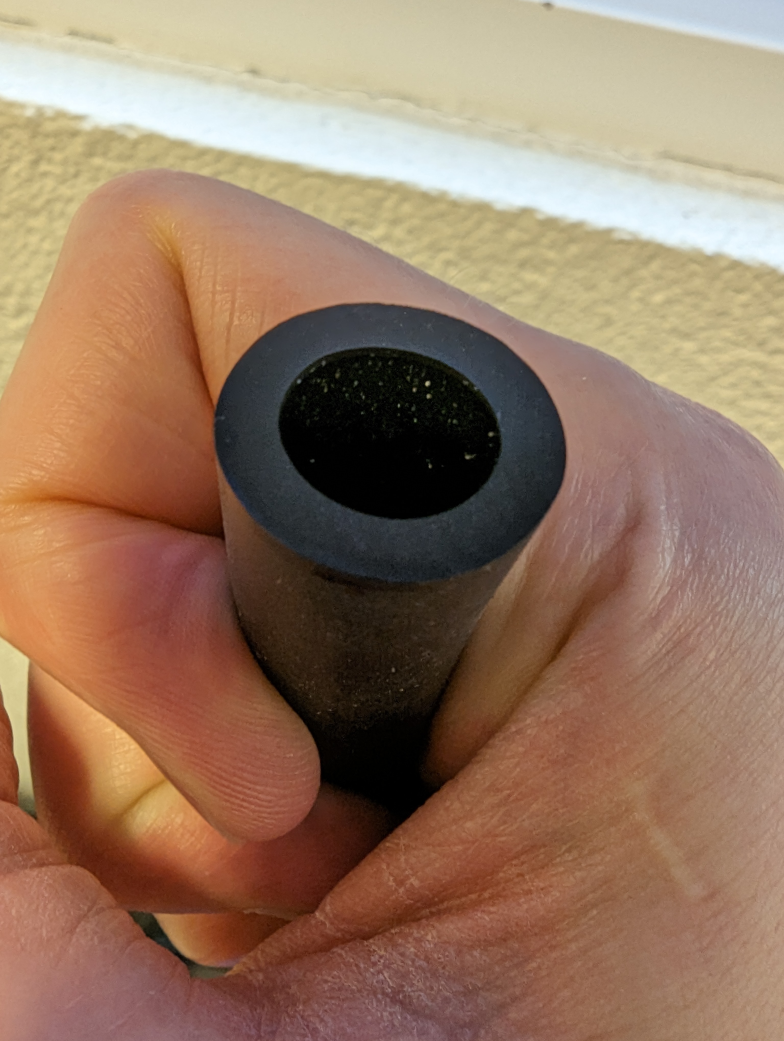

Als ich mir die Schläuche etwas genauer angesehen hab, sind mir kleine Kristalle auf der Innenseite aufgefallen:

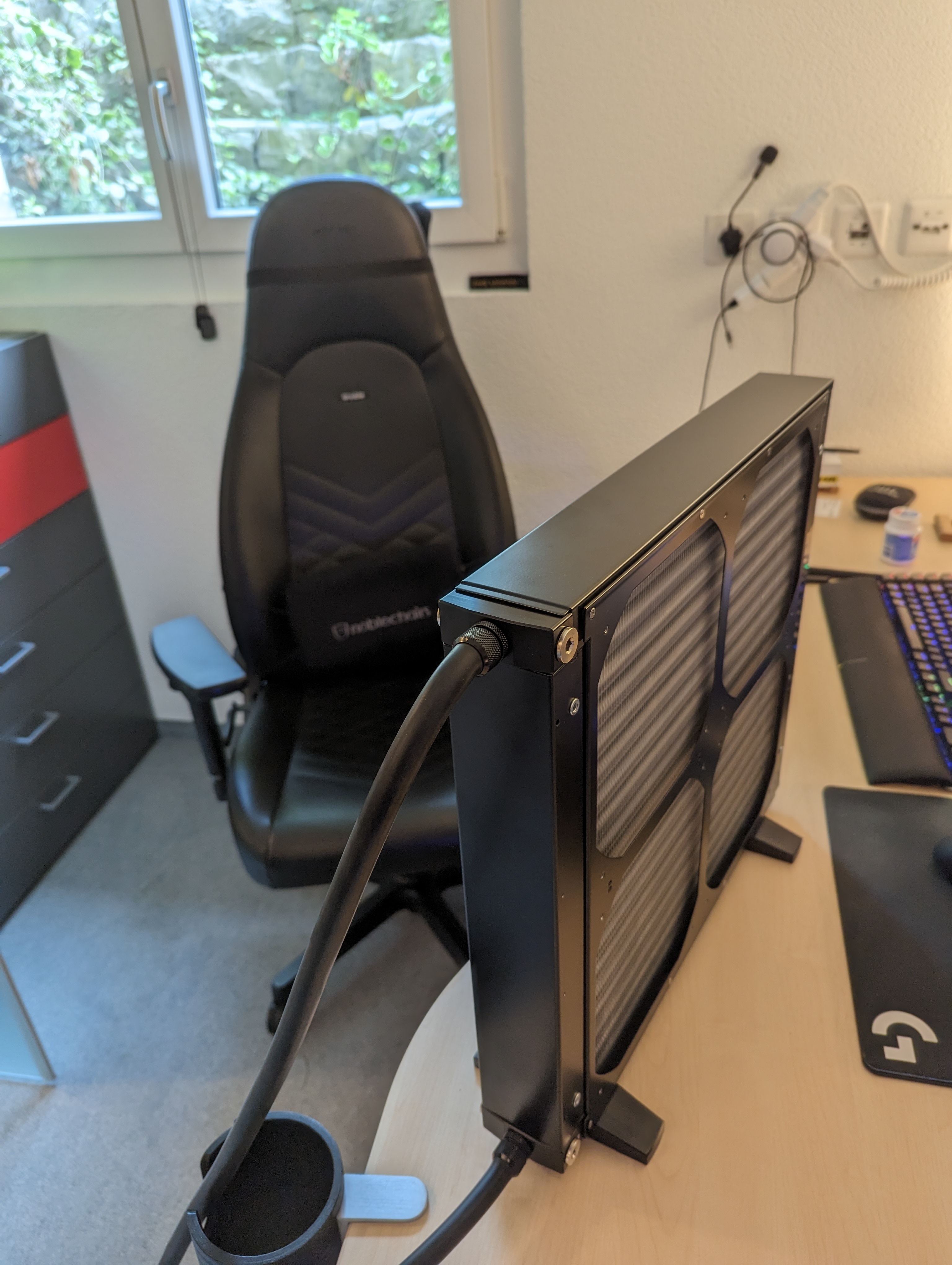

Ich wollte die Schläuche sowieso mit dem MoRa spülen, also Fittinge ran an den MoRa, einen Schlauch in die Duschwanne und den anderen mit Fitting und Adapter vom Hornbach an den Duschschlauch. Damit das Wasser auch schön rausläuft, hab ich den MoRa auf mein Pult gestellt, der Vorteil wenn man im Büro ne Dusche hat :cool_alt:
Das Wasser hab ich leicht aufgedreht und dann so 15, 20min laufen lassen. Im Bild auch der Kanister mit destillatgleichem Wasser und der Trichter dazu.
Das Spülen mit ebendiesem war dann ein Kampf - der Trichter ist aus Silikon und wollte partout nicht stehen bleiben, da das Wasser natürlich auch kaum Druck erzeugt, musste ich dauernd die Schläuche anheben - Ein fester Trichter und ne Schlauchschelle hätten sicher einiges an Nerven und verschüttetem Desti gespart. nach etwa 2.5l waren meine Nerven dann der Meinung, dass das reichen muss :D
Also Schläuche demontiert und erstmal den Duschvorleger durchnässt - ist natürlich noch viel Flüssigkeit im MoRa. Die rauszubekommen war gar nicht so leicht, hab den MoRa ordentlich schütteln müssen^^.

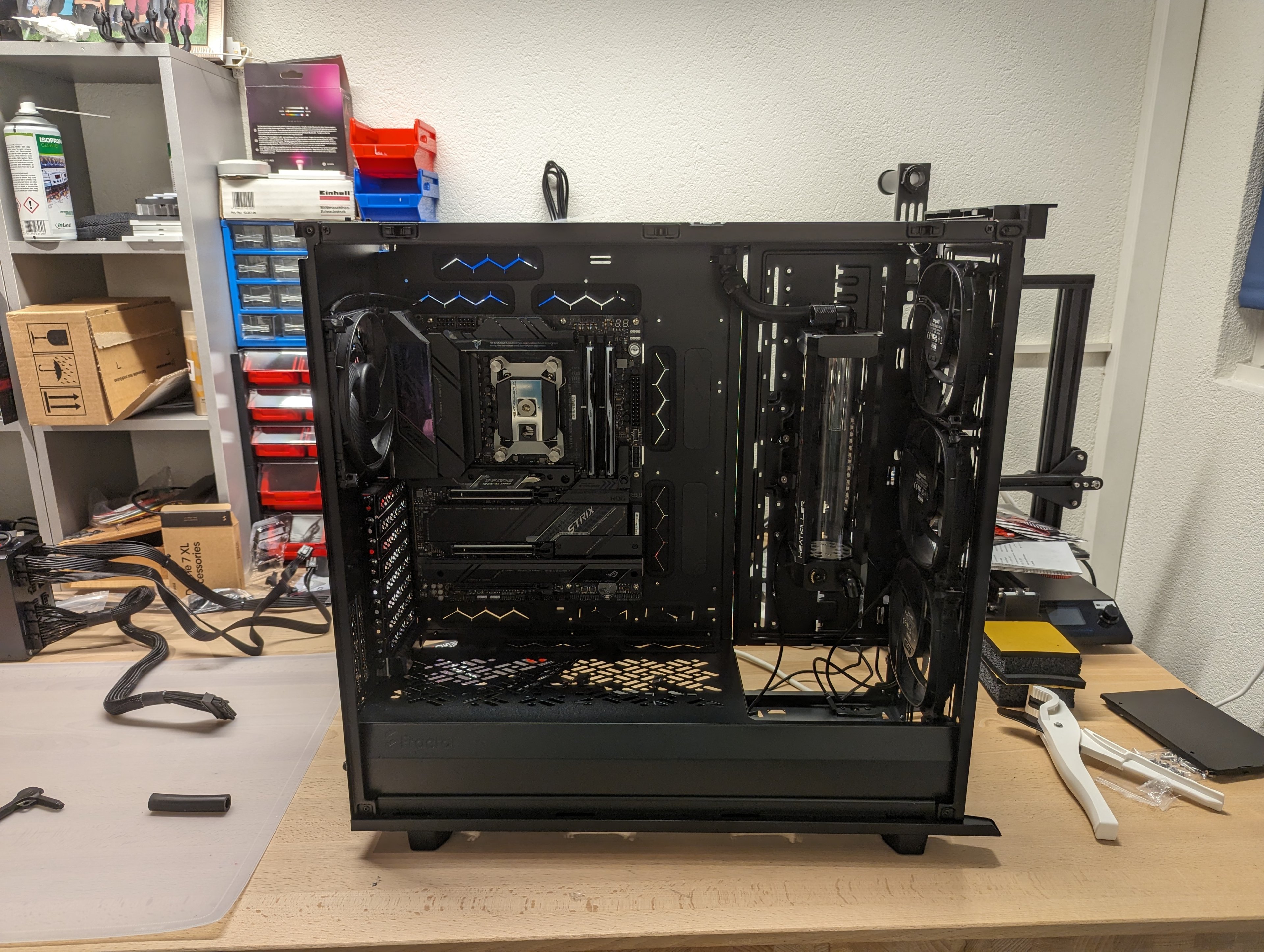

Schliesslich hatte ich wieder genug vom Wassser und hab mich dem Case gewidmet.
Angefangen hab ich mit der Heatkiller Tube. Das Basicmount passt schön auf die Halterplatte für SSDs und ist sogar entkoppelt. Position hab ich einfach mal geschätzt. Dann gleich den ersten Schlauch (vom Fillport) gezogen - prompt zu kurz. Der zweite Versuch hat dann geklappt.
Weiter gings mit dem MoBo. Heatspreader mit Iso gereinigt (vermutlich unnötig nach Kryosheet, aber better safe than sorry). Danach erstmal den CPU Schutz (die Silikonhülle von AC) montiert. War ne gute Entscheidung, ich hab mit WLP einfach kein gutes Händchen - sieht immer aus wie Sau, egal wie wenig ich nehme.
Rauf mit dem Heatkiller, das war echt ein Traum zum montieren - tolle Montageart.

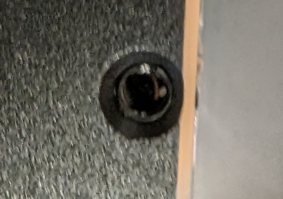

Dann sollte das Board ins Case. Und meine Nerven wurden ein weiteres Mal strapaziert. Weder beim MoBo noch beim Define 7XL hab ich passende Schrauben für die Montage gefunden. Glücklicherweise bin ich Schraubenmessi und habe da noch passendes Material gefunden.
Schliesslich hab ich noch die Lüfter montiert. Die SW4 Pro haben ja unterschiedliche Ecken, ich hab mich da für die Entkoppelten mit den PushPins entschieden. Die Montage mit den Pins war hervorragend einfach, die Lüfter lassen sich auch nach Montage noch leicht schieben, sitzen aber dennoch fest an ihrer Position.
Zum Abschluss des Tages hab ich noch den Octo auf die Rückseite geschraubt.
Am Ende das Tages war ich dann doch etwas überrascht, wie viel länger als gedacht ich für die Arbeiten gebraucht hab.

Schrauben für Mainboard liegen dem Case normalerweise bei. Müssten in einer kleinen weißen Schachtel sein.
Die GPU macht Zero Fan. Allerdings nicht sofort. Hatte mich auch erst gewundert. Ich glaub erst nach Installation der Treiber. Dann aber immer auch unter Linux wo der Treiber ja nicht geladen wird. Ist wohl so ein Schutz bei Auslieferung. Und wenn du sie sowieso unter Wasser setzt ist es ja auch egal.
Ich hab das Paket mit den übrigen Schrauben (Netzteil, Abstandshalter, Montage für Käfige etc) schon gefunden, aber keine der Schrauben hatte ein Gewinde (M3.5?), was in die Abstandshalter gepasst hat.

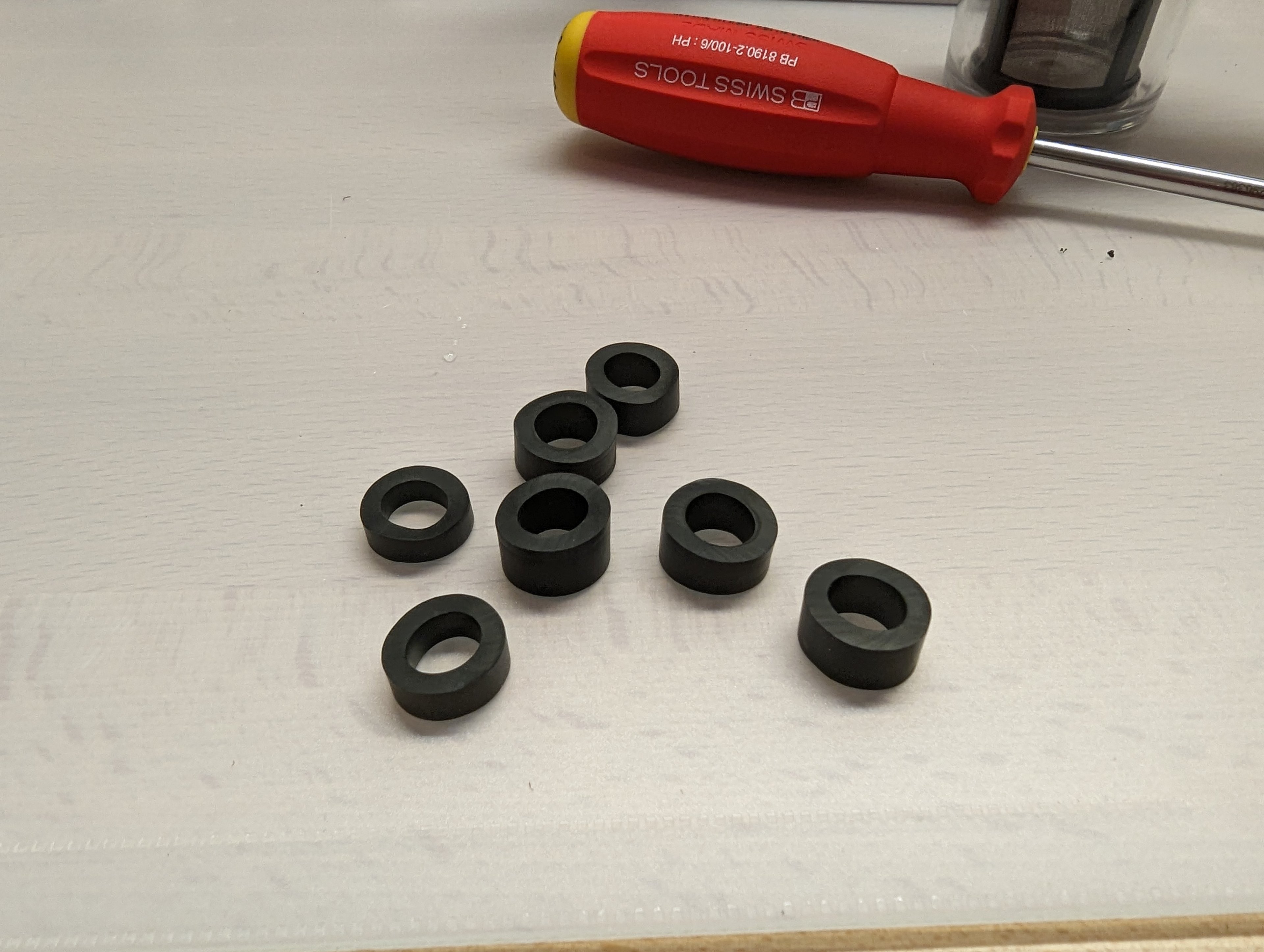

Ich habe jetzt nicht alles gelesen, aber bevor Du weiter machst, würde ich nochmal kucken, ob Du im Heatkiller Tube, oben und unten am Glaszylinder 55x4mm oder 55x5mm Dichtungen bekommen hast.
Aus eigener und der Erfahrung einiger Foristen, leckt das ganz gerne, wenn 2x 55x4mm verwendet wurden und dadurch der Anpressdruck nicht zur Dichtigkeit genügt.

Danke für den Hinweis! Ich hab nie nachgemessen als ich die Dichtungen draussen hatte. Vom Kraftaufwand her würde ich schätzen, dass es passt - die Schrauben hielten gut was gegen.

Ich meinte M3,5 - ich glaube das ist die Grösse von den Schrauben.

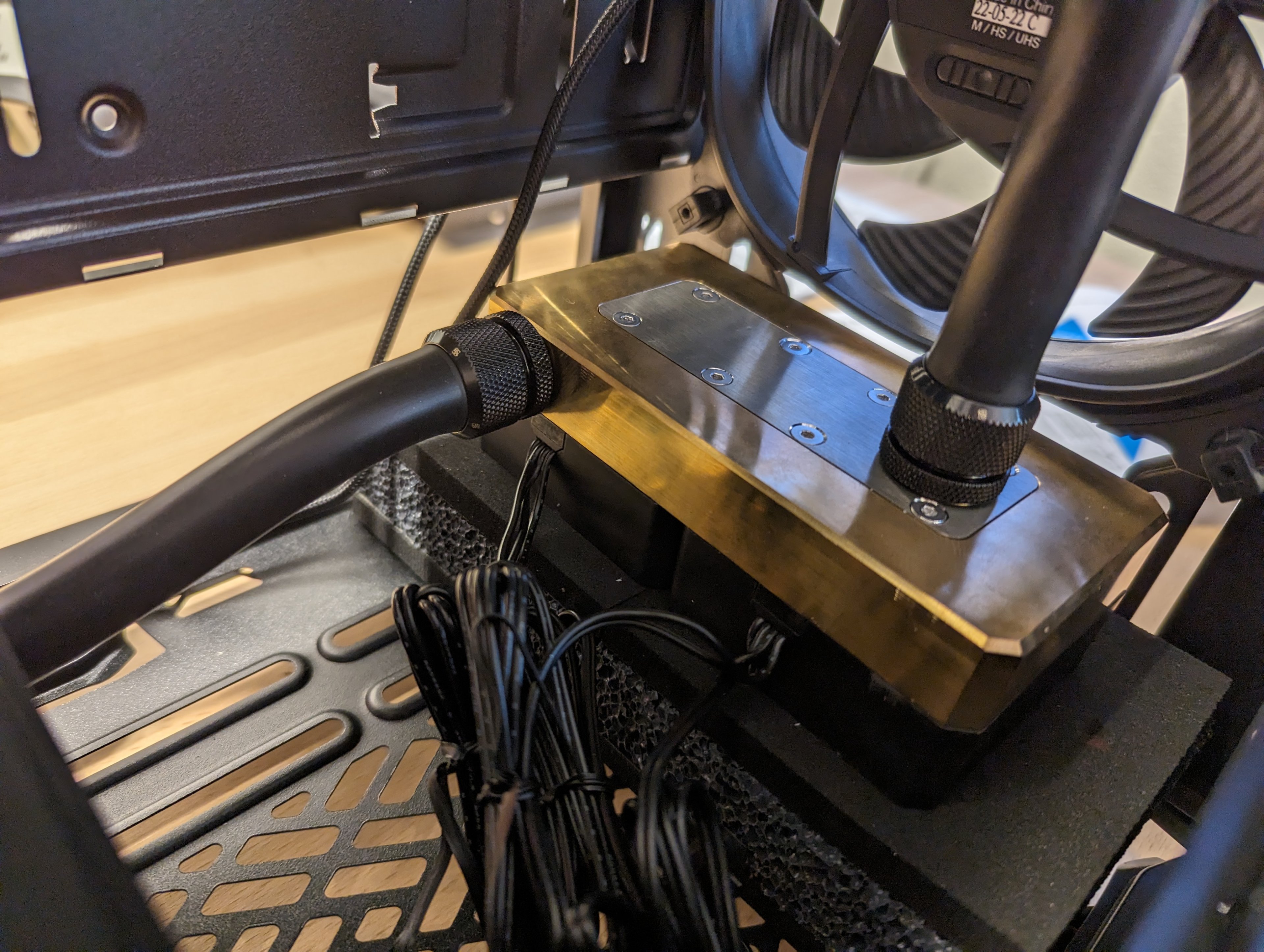

Angefangen habe ich mit der Montage der Pumpen. Die hatte ich bereits vor Wochen auf dem Oblitek Dualtop befestigt, um die Distanz abzuschätzen.
Natürlich hab ich prompt vergessen, dass da vorne ja noch Lüfter hinkommen. Die Aussparung im Netzteil-Tunnel lässt sich mit 2 Plastikabdeckungen schliessen, die Idee war eigentlich, die grosse (linke) Abdeckung zu schliessen und mit einer Schlange den Ausgang der Pumpe auf die Oberseite zu bringen, so dass der Schlauch gerade durch das Case zur Blende geht.
Durch die Breite der Lüfter ist der Output nach oben direkt Geschichte, ich musste die Fans sogar noch etwas zusammenrücken, damit die Pumpe keinen Kontakt hat.
Ausserdem war die Montage der beiden Shoggys nicht wie geplant möglich. Zunächst konnte ich die unteren Schaumstoffteiler nicht mit Muttern unter dem Case befestigen, weil sie so den Bodenfilter blockiert hätten. Also flugs gedreht, Die Muttern stehen jetzt zwar in den dicken Schaumstoff, der hat die Herausforderung aber ohne Murren akzeptiert.
Dann hätte ich die Pumpen gerne am oberen Schaumstoff befestigt, ich hatte schwarz gepulverte Blechteile mit passenden Löchern quer drüber gelegt und mit NiRo Schrauben runtergezurrt. Da die Blechteile natürlich über die Pumpe überstehen müssen, klappt das jetzt mit den Lüftern auch nicht. Die Pumpen werden also nur von ihrem Gewicht und den Schläuchen gehalten. Nicht perfekt, aber der PC soll eh kaum bewegt werden.
Für die Schlauchführung hab ich eine der Kabeldurchführungen im Tunnel gekapert. Ich vermute, das wird mir bei den NT Kabeln nochmal auf die Füsse fallen, aber das ist ein Problem fürs Zukunfts-Ich.

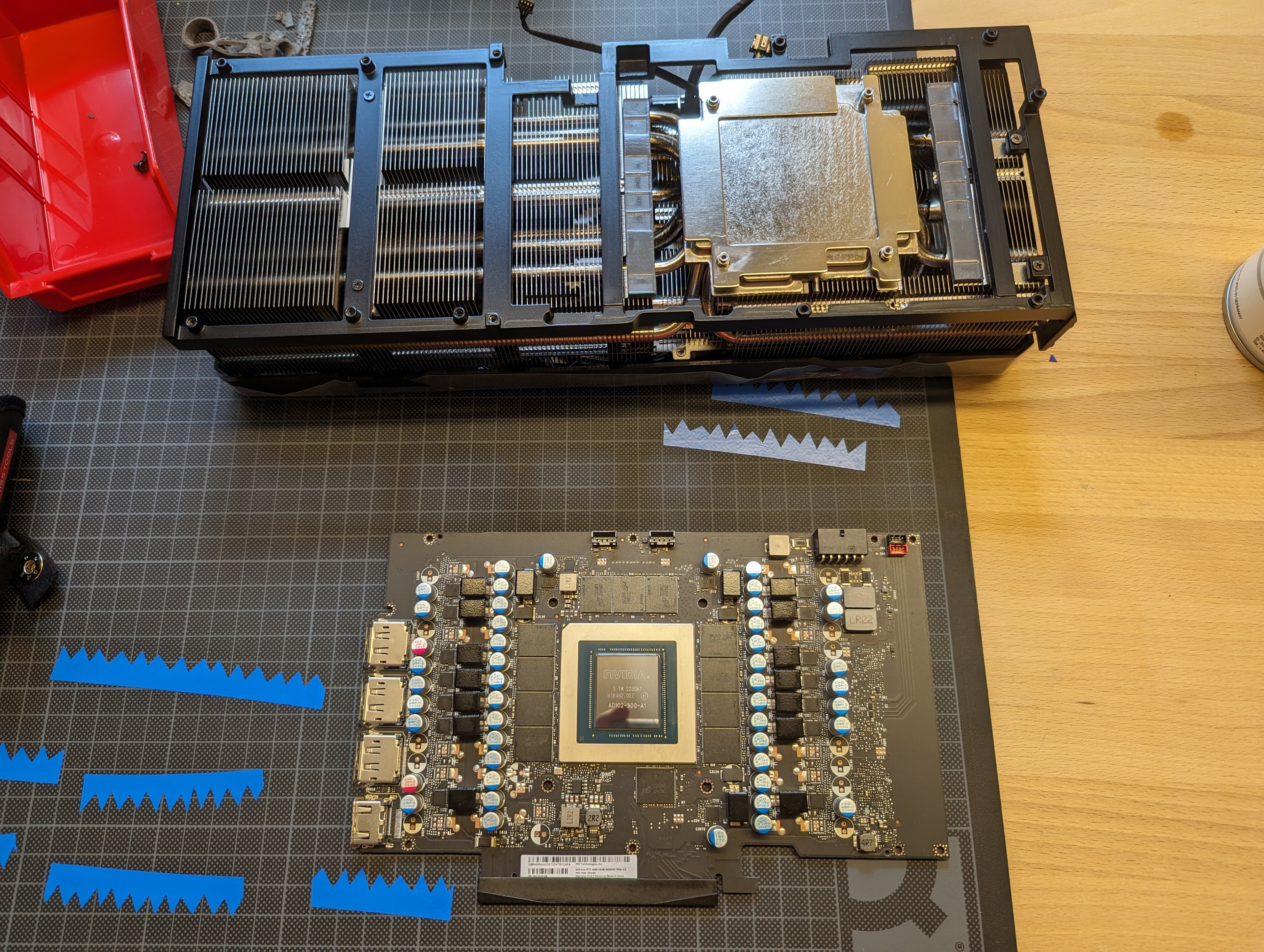

Gegenwarts-Ich hat dann mit der GPU weitergemacht. Backplate demontieren war kein Problem, auch wenn ich etwas erschrocken bin über die Spannung der 4 Schrauben direkt um den Die.
Die 3 Stecker am Kühler waren schon kniffliger, liessen sich aber mit Geduld und Flachspitzzange lösen.

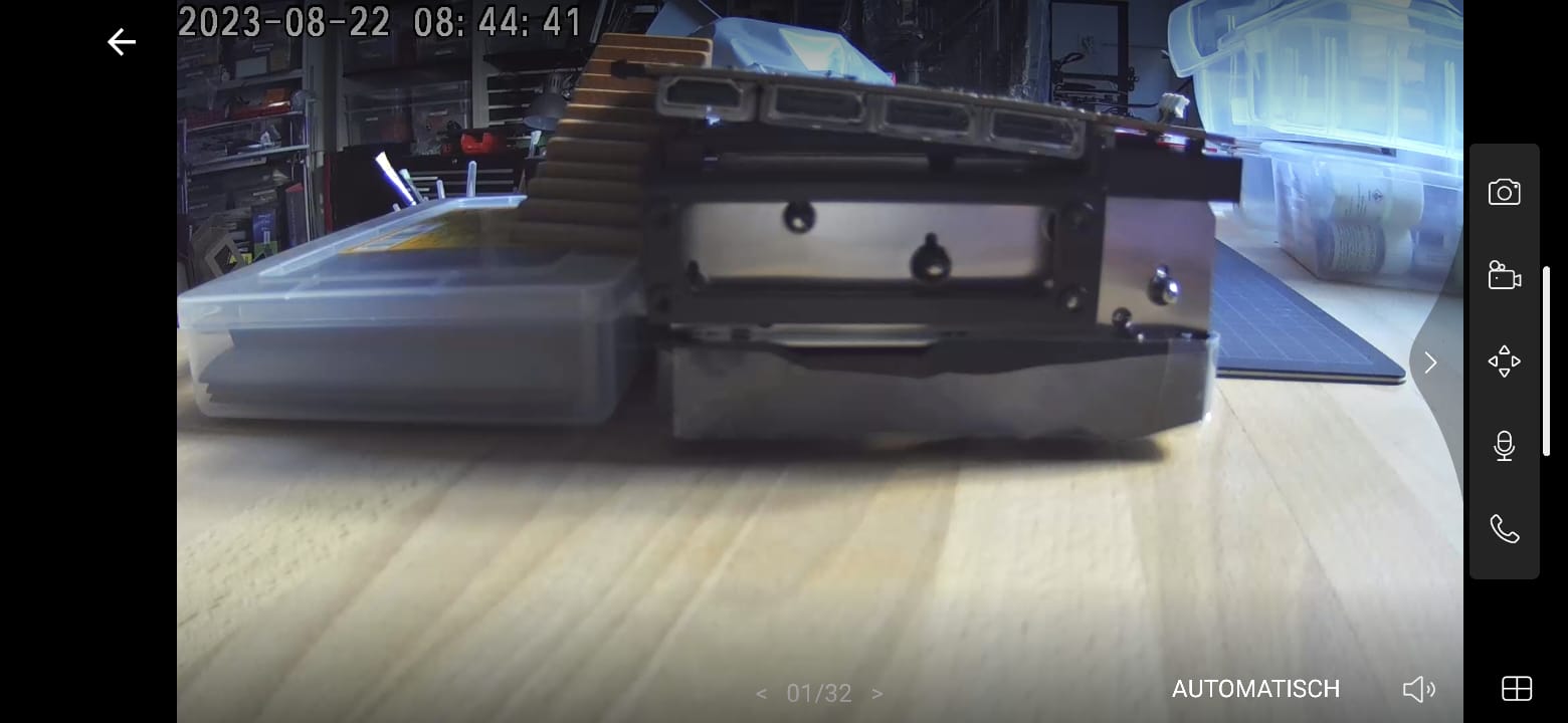

Ans Ende meines Lateins kam ich dann mit dem PCB - das liess sich partout nicht lösen. Die 4 Führungsmuttern um den Die haben so wenig Spiel, dass man das PCB kaum einen Millimeter drehen kann.
Da WLP ja mit steigender Temperatur weicher werden soll, hab ich am Bestandsrechner 2042 im Soloplayer gestartet und die 4090 auf das Mesh der Radi Abluft der CPU-AiO gelegt (mit Abstandshaltern aus Farbstiften :evillol:).
Obwohl ich das PCB nach ner knappen Stunde wirklich warm war, blieb die WLP unerbittlich. Frustriert übergab ich auch diesen Task dem Zukunfts-Ich.

Der Basteltrieb war aber noch nicht gestillt, also hab ich noch die AF-20 auf den MoRa geschraubt. Das MoRa-Kreuz für die PWM gefiel mir gar nicht, vor allem weil die Kontakte hinten so blank sind. Also hab ich das Kreuz kurzerhand gedreht (Stecker nach hinten), das wirkt viel besser isoliert. Das Kreuz sitzt zwar schief, aber ich hab da grad keine Lösung für gefunden und dann war auch schon wieder Zeit, mich um die Familie zu kümmern.
(Kein Bild vom MoRa in schwarz mit schwarzen Noctuas und den Blenden - das kennen alle hier :freaky:)
Montag hatte ich keine Zeit für den Rechner. Allerdings hatte ich eine Idee für mein GPU Problem. Da ich am PCB nicht biegen wollte, wandte ich mich an die Schwerkraft.
Mit einem kleinen Turm aus allerlei hab ich die "PCIe-Haltenase" unterlegt, so dass der Kühler leicht schief liegt und das Gewicht das PCB vom Kühler zieht.
Und tatsächlich, heute Morgen konnte ich auf der Webcam sehen, dass das PCB sich gelöst hatte:

Nach Feierabend also wieder in den Keller und GPU umbauen angesagt.
Zum Reinigen von WLP und Pads hab ich Isopropanol und Küchenpapier verwendet. Anstelle des Papiers wär was weniger fusseliges definitiv besser gewesen, allerdings konnte ich die Fussel (genau wie die z.T. hartnäckigen Reste der Pads) mit einer Pinzette entfernen.
Gereinigtes PCB & Kühler:
Der Zusammenbau des Alphacool Core war dann eigentlich recht straightforward, allerdings war da so einiges komisch. Angefangen damit, dass die Backplate nur mit 3 statt 7 Schrauben am Kühler befestigt war - im Minigrip waren aber nochmal 7 dabei. Dann waren auf dem Kühler 4 statt 3 Abstandshalter, was mir erst beim Aufsetzen des PCB aufgefallen ist.
Die Pads liessen sich einfach aufbringen, grade die kleinen kleben aber nicht besonders gut und verrutschen schnell.
WLP hab ich die mitgelieferte verwendet.

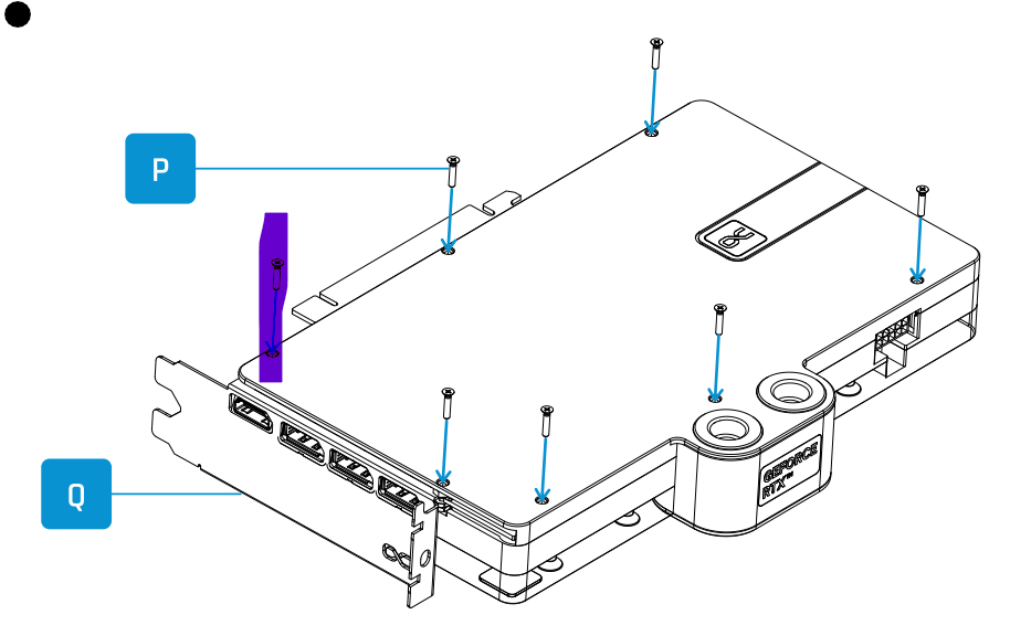

Beim Aufsetzen des PCB hab ich mich nicht geachtet und es darum erst beim Montieren der Backplate bemerkt: Die Schraube bei der Slotblende auf Mainboardseite passt nicht. Das Loch im PCB ist etwa 0.8mm versetzt - alle andern Löcher passen aber perfekt.
Ich weiss da jetzt ehrlich gesagt nicht, was ich machen soll. Hat jemand von euch ne Idee? Natürlich ist es genau eine der beiden Schrauben, die die Slotblende halten. Vermutlich ist das nicht ideal, aber ich denke halten würde es.
Violett markiert die Schraube:

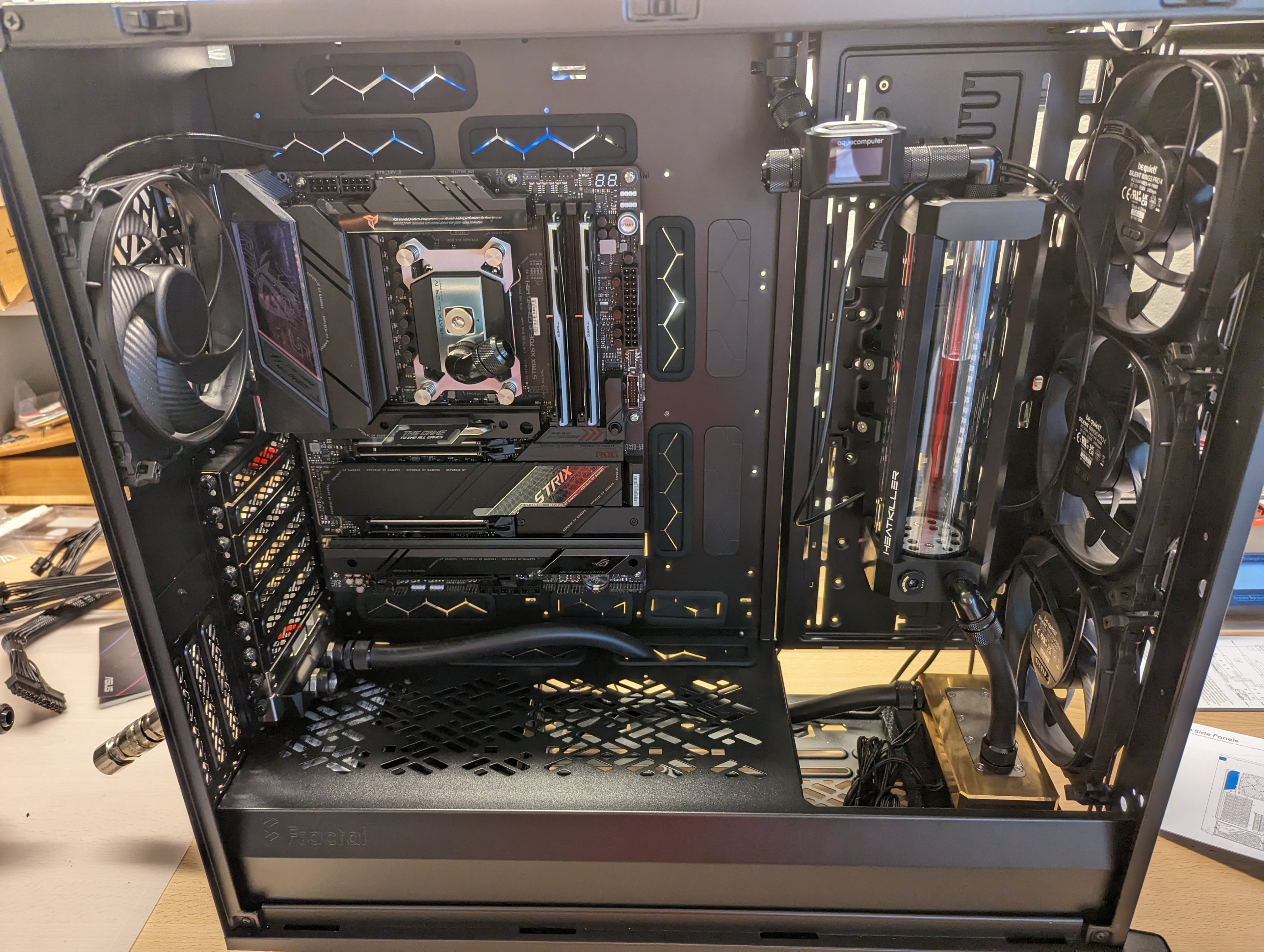

Gestern Abend hatte ich wieder mal ein bisschen Zeit.
Ich hab mit entschieden, die GPU einzubauen, auch wenn die eine Schraube nicht passt. Sitzen tut sie eigentlich ganz gut, ich hoffe der Anpressdruck der Pads ist da noch hoch genug - ich wüsste gerade nicht, wie ich da Druck auf die Backplate ausgeübt bekomme. Die Temps werden es dann zeigen...
Mit der GPU war dann auch das letzte Teil im Case, was Verschlauchung benötigt. Entsprechend habe ich die interne Verschlauchung abgeschlossen:

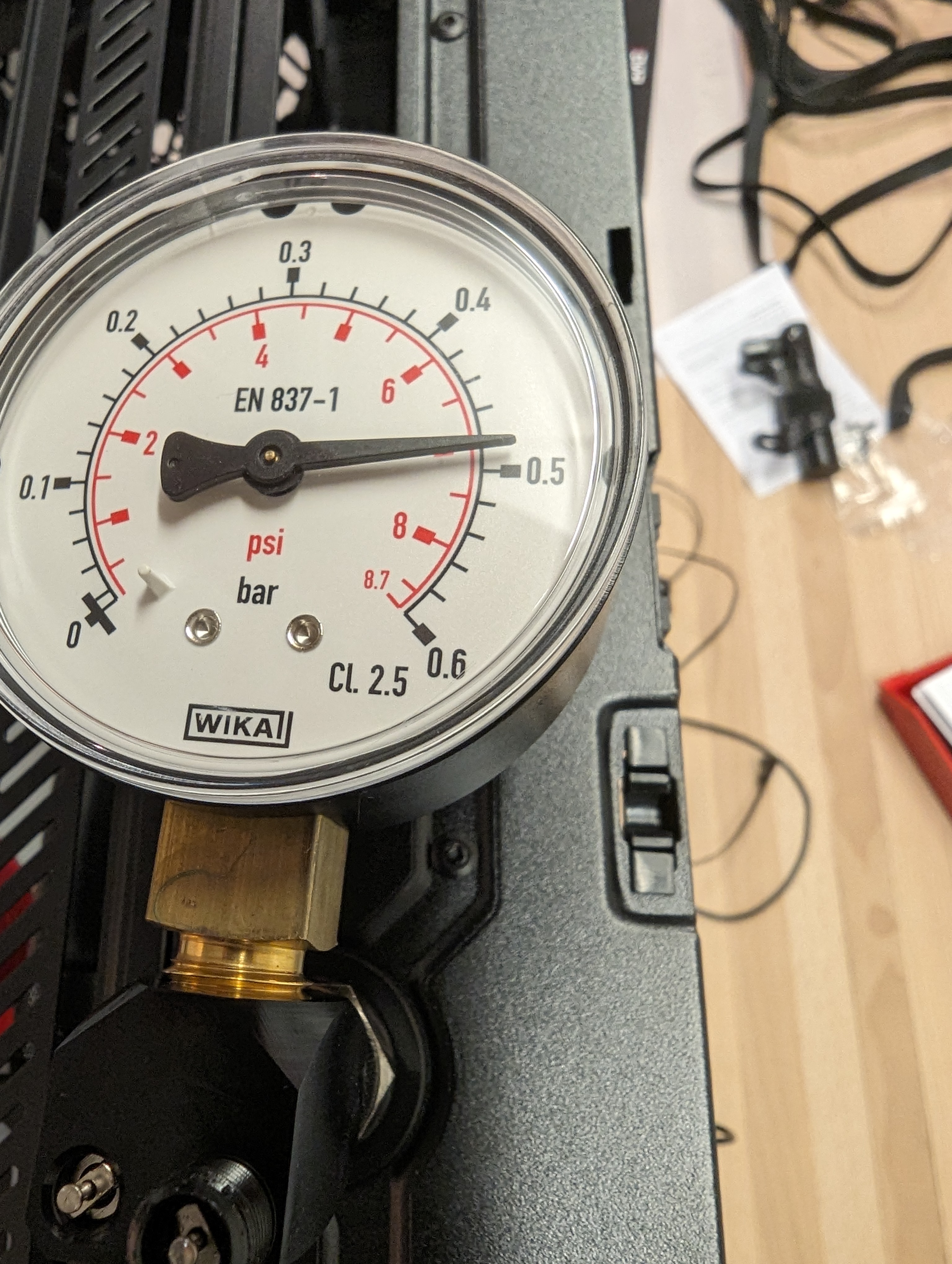

Ich hab direkt danach den Dr. Drop angeschlossen, um die Dichtigkeit zu prüfen (die Schläuche zum MoRa sind hinter dem Filter kurzgeschlossen), daher auch das Manometer oben am Fillport.
gefüllt auf 0.5 Bar, nach ner guten Viertelstunde ist es leider gesunken (siehe Bild oben). Ich werde es nochmal Testen mit dem Manometer am Filter, weil ich nicht sicher bin, ob meine Adapterkonstruktion am Fillport wirklich dicht ist.
Falls ich danach immer noch Undichtigkeit habe, wie finde ich die undichte Stelle am besten?
Kann ich davon ausgehen, dass die Koolance QD3 im entkoppelten Zustand dicht sind?

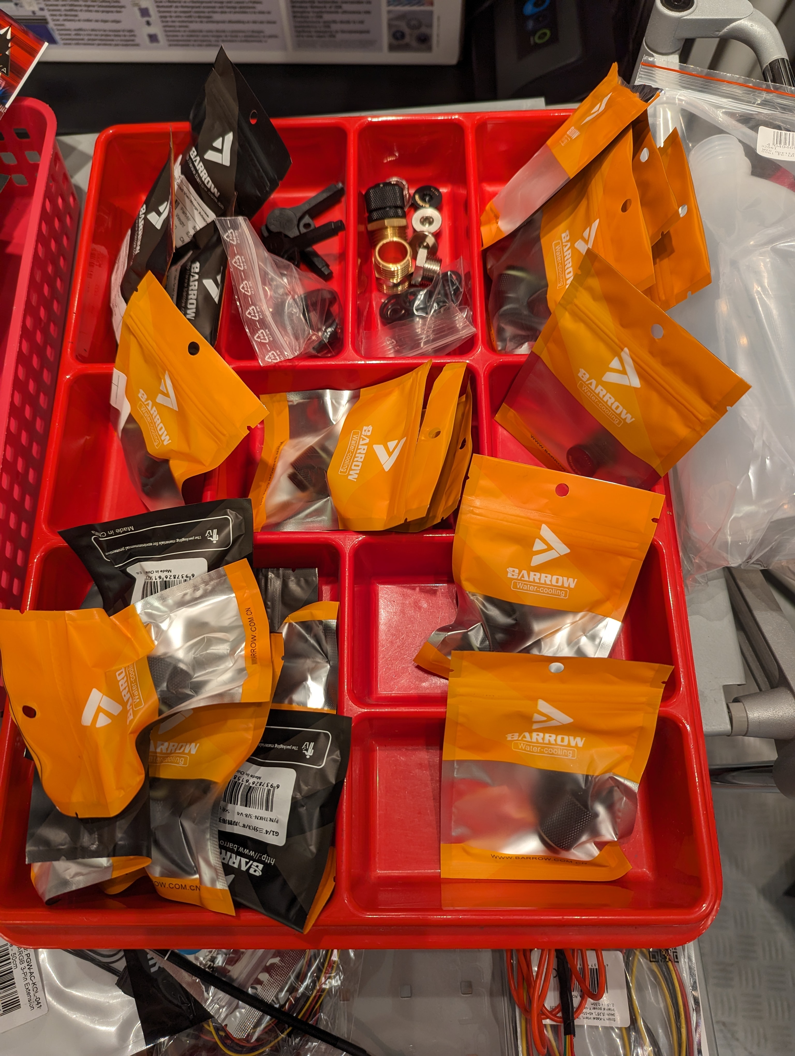

Hier noch ein Bild vom Schlauchverschnitt. Die 3 letzten Verbindungen (Slotblende->GPU, GPU->CPU, CPU->HFN) waren gar nicht so einfach abzuschätzen...
Ich hab mich bei den Fittings übrigens schwer verschätzt... Ich habe von fast allem viel zu viel bestellt...
Der Schlauch ist viel flexibler, als ich gedacht habe.

  • Dichtigkeit herstellen: Wie Lecks finden, Seifenlösung?
Montiere immer alles fertig und stopfe im Bereich der Anschlüsse immer alles gut mit Küchenrolle aus. :-)

harryhirsch1976 schrieb:
Dichtigkeit mit dem Dr.Drop ist ohne Wasser...
Ich glaube dafür brauchst Du so ein Kabel
Ja, hab ich eins gekauft und eins gebaut.
Kannst auch das internen nehmen
Möchte ich nicht, falls was in der Nähe des NT undicht ist.
