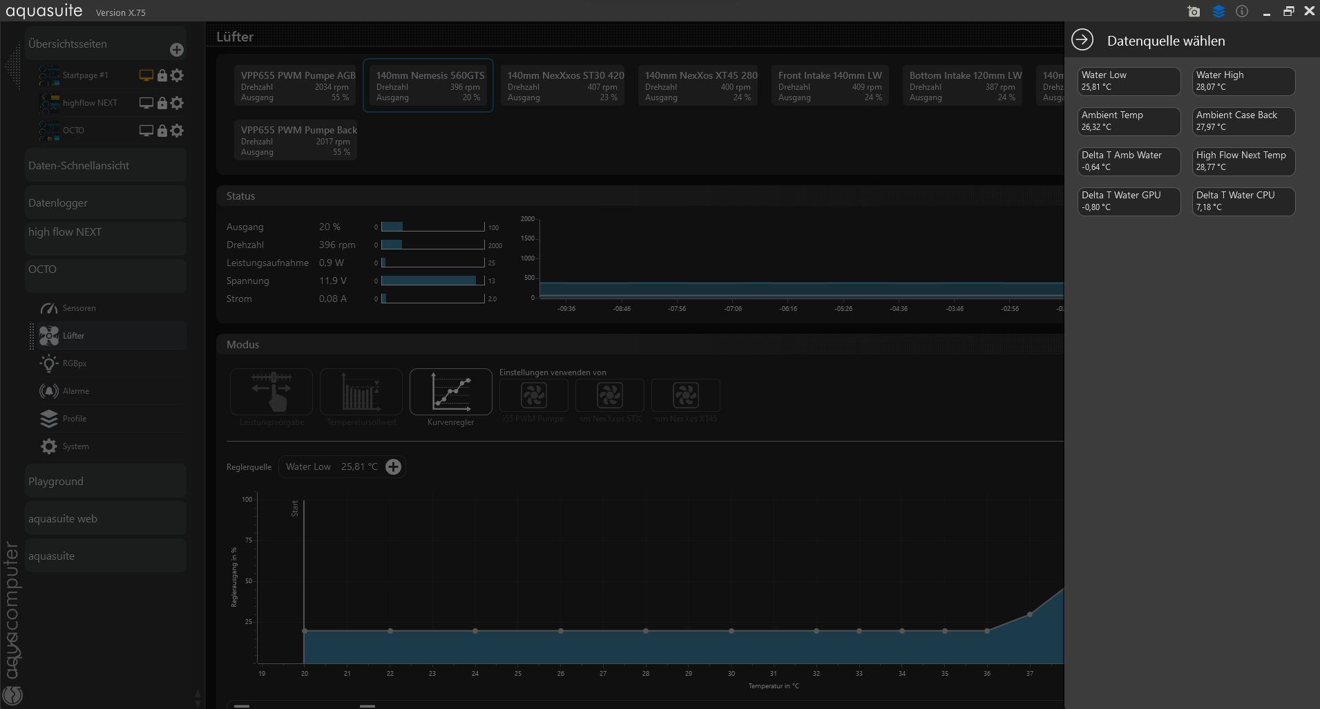

Ich hatte das Problem, dass sich die Pumpendrehzahl nicht geändert hat. 100%, 50% hiess beides 4470rpm.
Dann hab ich von Festwertvorgabe auf Regelung umgestellt, weil das ein Vorschlag hier war. Da hab ich dann gesehen, dass ich nur die Temperatursensoren des Octo als Quelle auswählen kann, aber nicht die virtuellen Sensoren, die ich erstellt hatte.
Die Pumpen scheinen ihre Drehzahl einfach erst unterhalb von 50% PWM zu reduzieren.
Ich will die Pumpen nicht zwingend regeln (auch wenn es nett wäre, einen l/h Sollwert statt % PWM vorzugeben), mir ist nur im Handling damit aufgefallen, dass ich keinen meiner beiden virtuellen Sensoren als Regelquelle auswählen konnte.

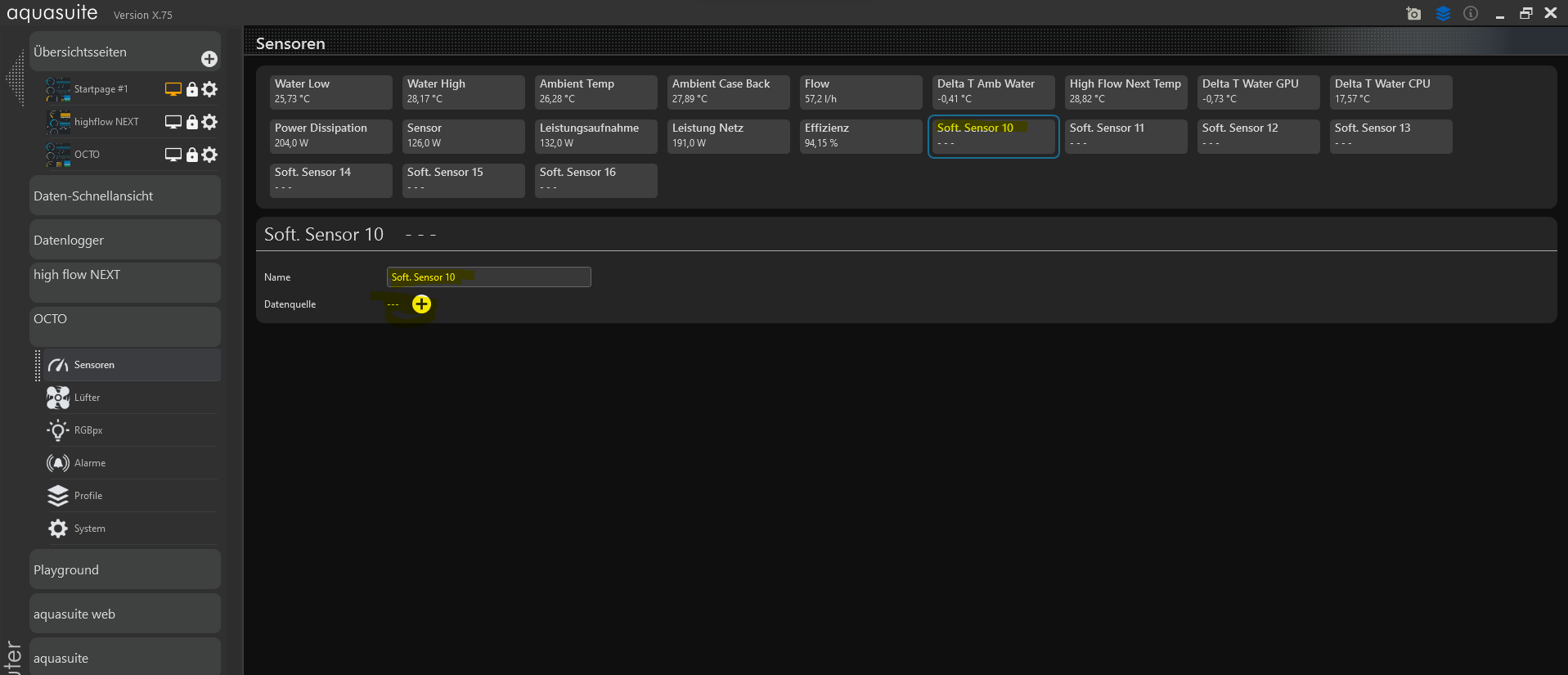

Also, du musst die virtuellen Sensoren erst im OCTO bei den SoftSensoren zuteilen.
Dann auf Datenquelle und im Daten aus Aquacomputer Dienst den virtuellen Sensor aussuchen. Benennung ändern und schon kannst du darüber steuern.

Jap, manchmal sind die Pwm-Kurven ziemlicher Müll. Deshalb ist es auch blöd, wenn man die Leistung in x% Pwm angibt, statt einfach die Drehzahl zu nennen. Du hast gerade das perfekte Beispiel geliefert.Foehammer schrieb:Die Pumpen scheinen ihre Drehzahl einfach erst unterhalb von 50% PWM zu reduzieren.

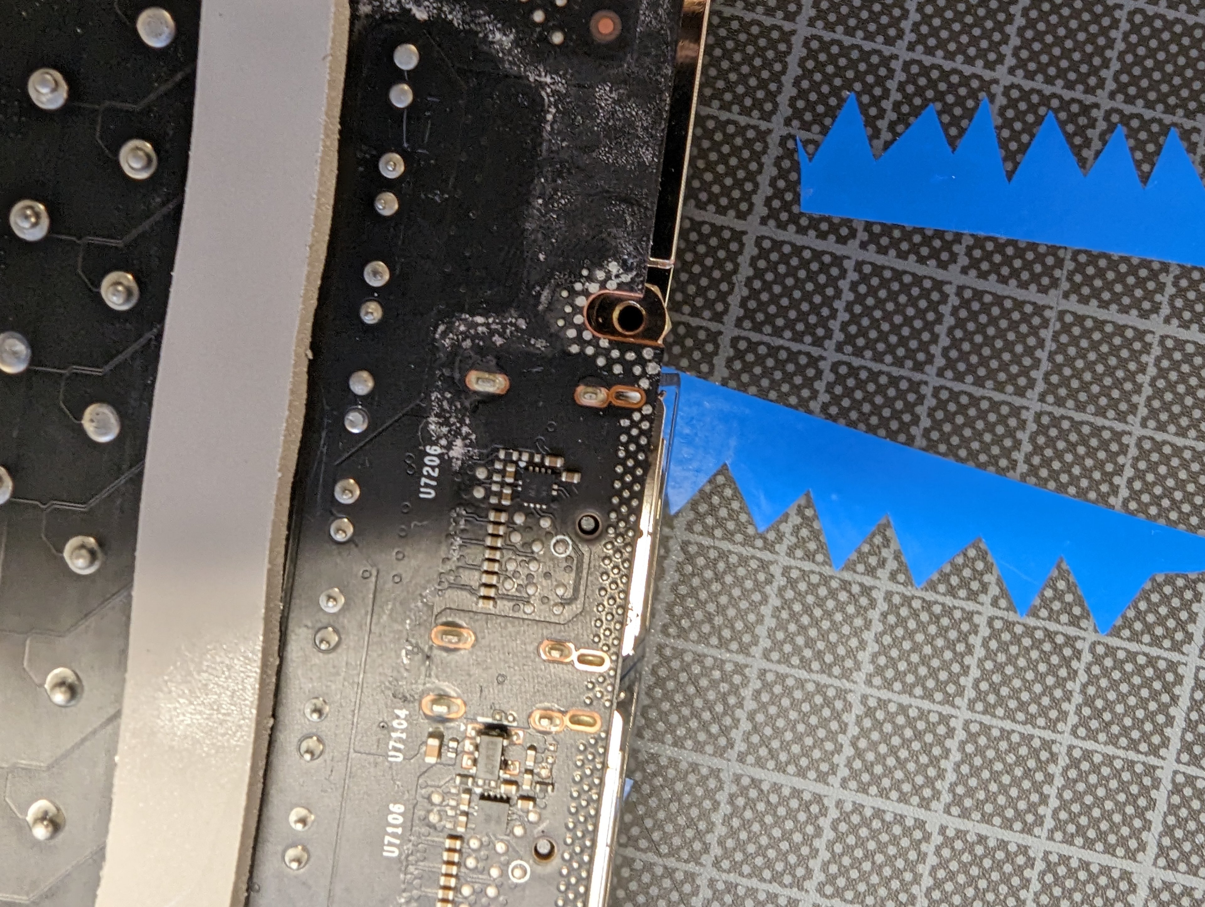

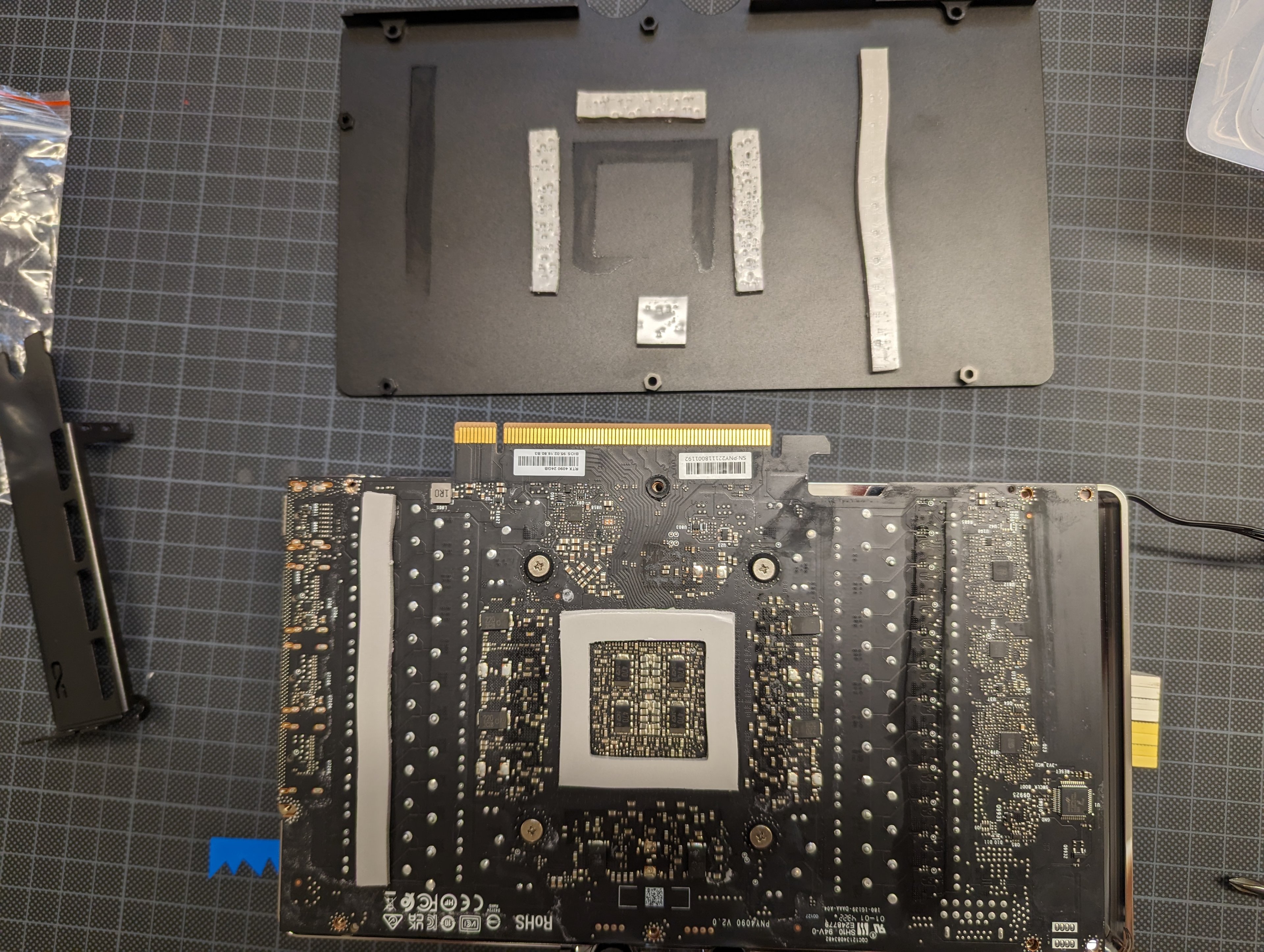

So, erstmal die guten Nachrichten:
Das Entleeren (& reinpusten) hat genug DP Ultra verdrängt, dass kaum mehr als 2, 3 Tropfen aus den offenen Schläuchen gekommen sind. Ich hatte sicherheitshalber noch Schläuche mit Chipsklemmen abgeklemmt, hat super gehalten.

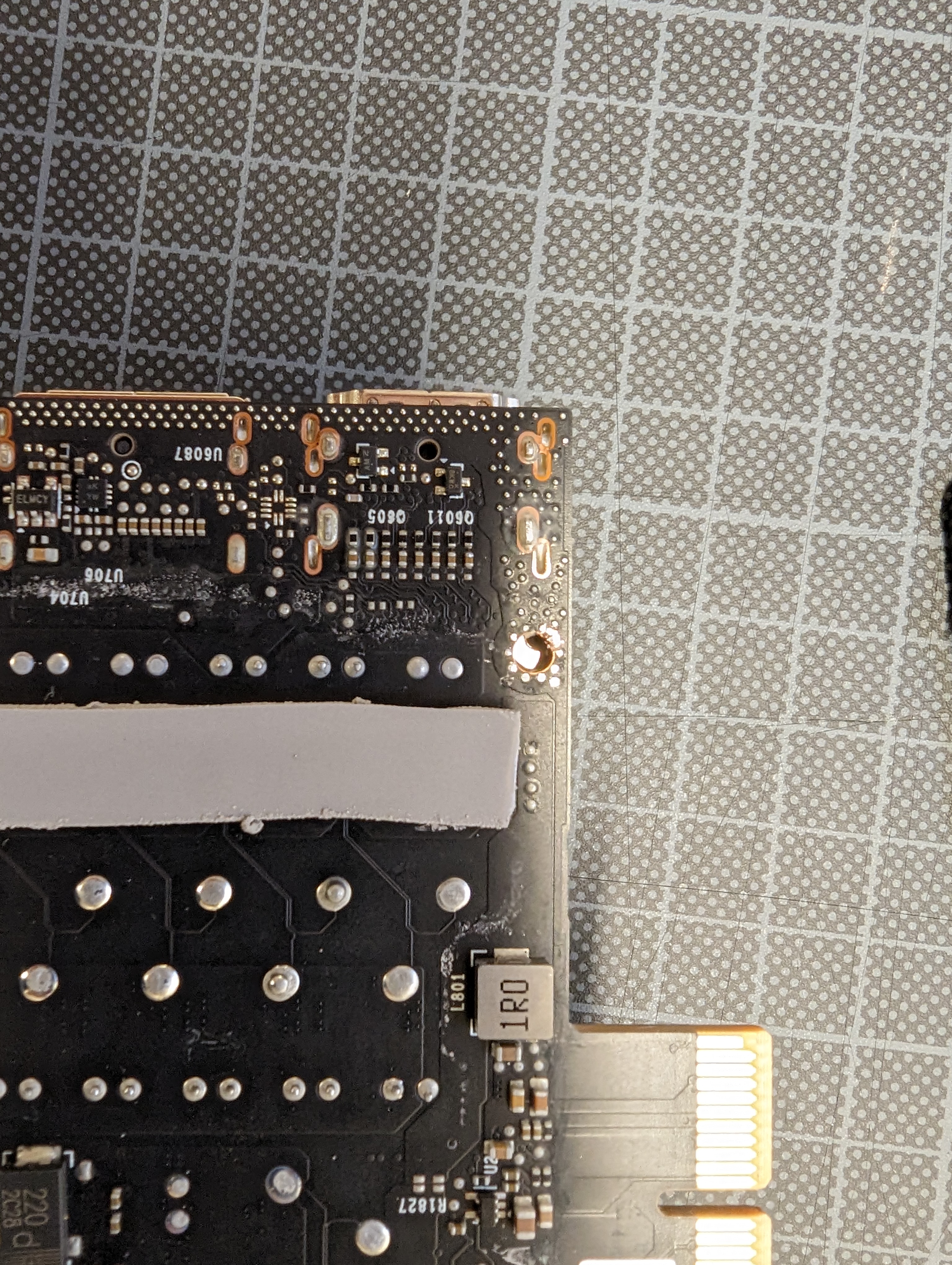

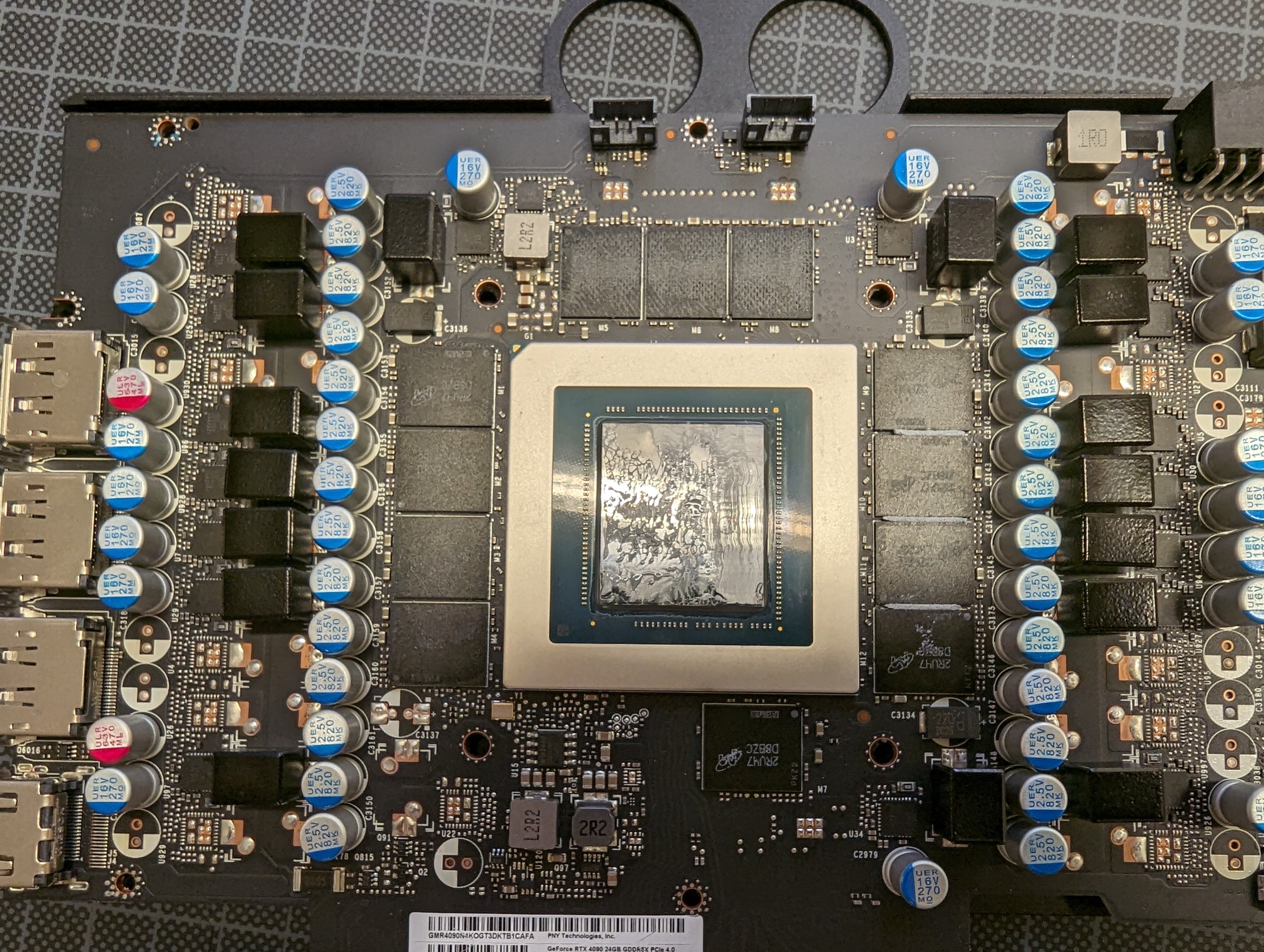

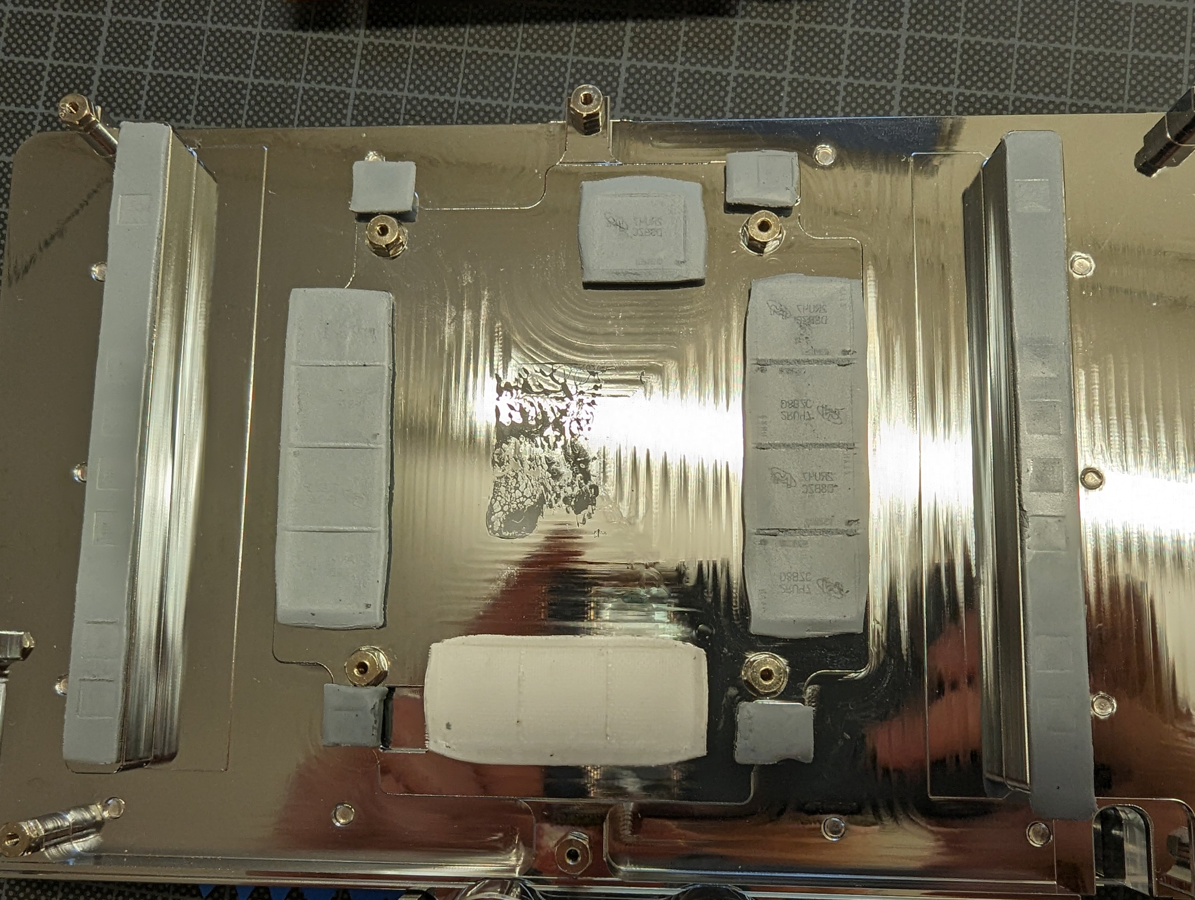

Das Problem mit dem Hotspot dürfte tatsächlich mit meinem zögerlichen Einsatz von WLP zu tun haben:
Viel zu wenig WLP und schlecht verteilt. Die Abdrücke bei den Pads hätte ich jetzt als okay bezeichnet, was meinen die Spezialisten?
Das Pad rechts ist ein bisschen krumm geworden, das versuche ich noch zu korrigieren, allerdings hats gereicht, um den Bereich abzudecken (würde ich aufgrund der Rückstände sagen).

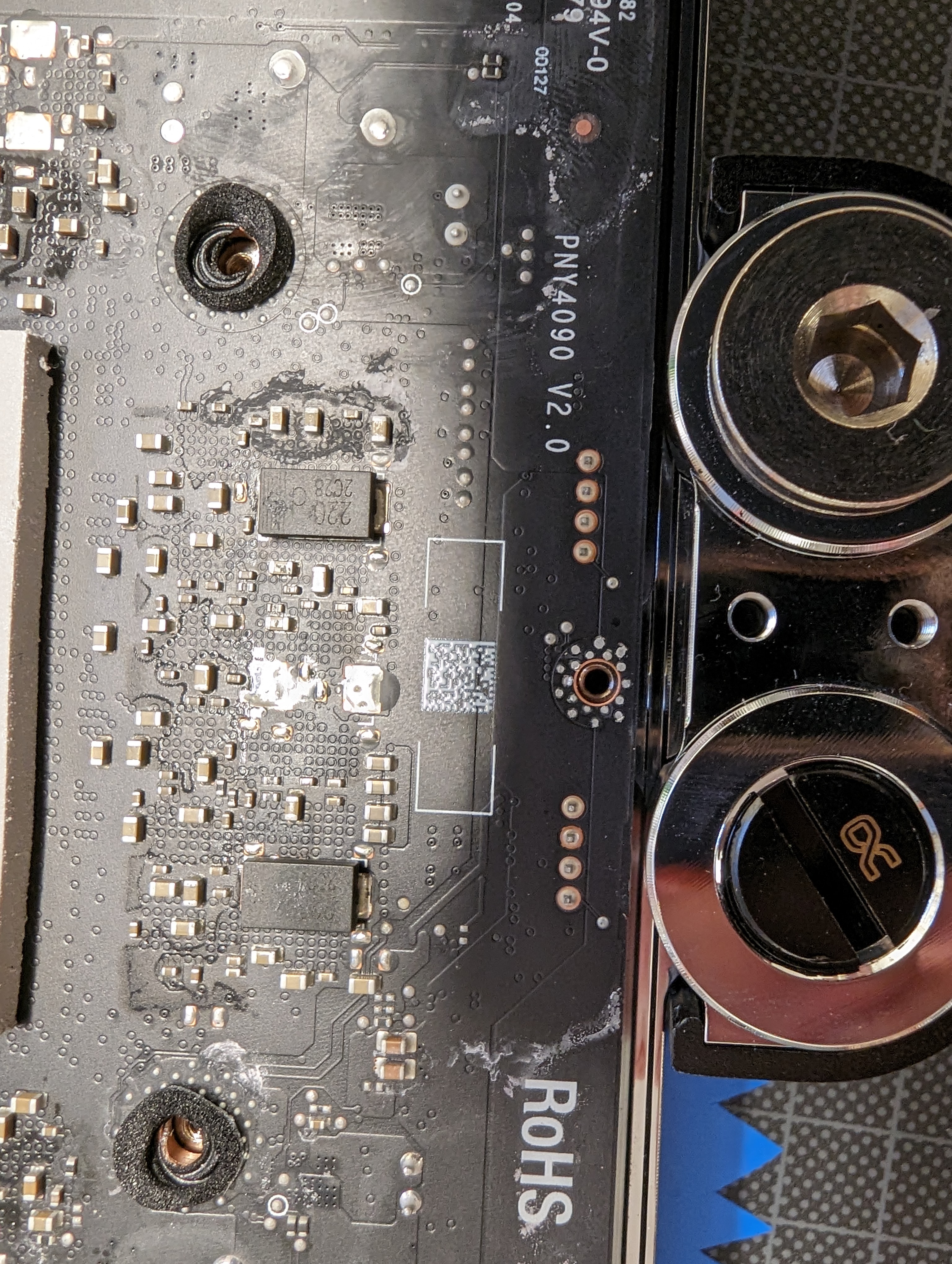

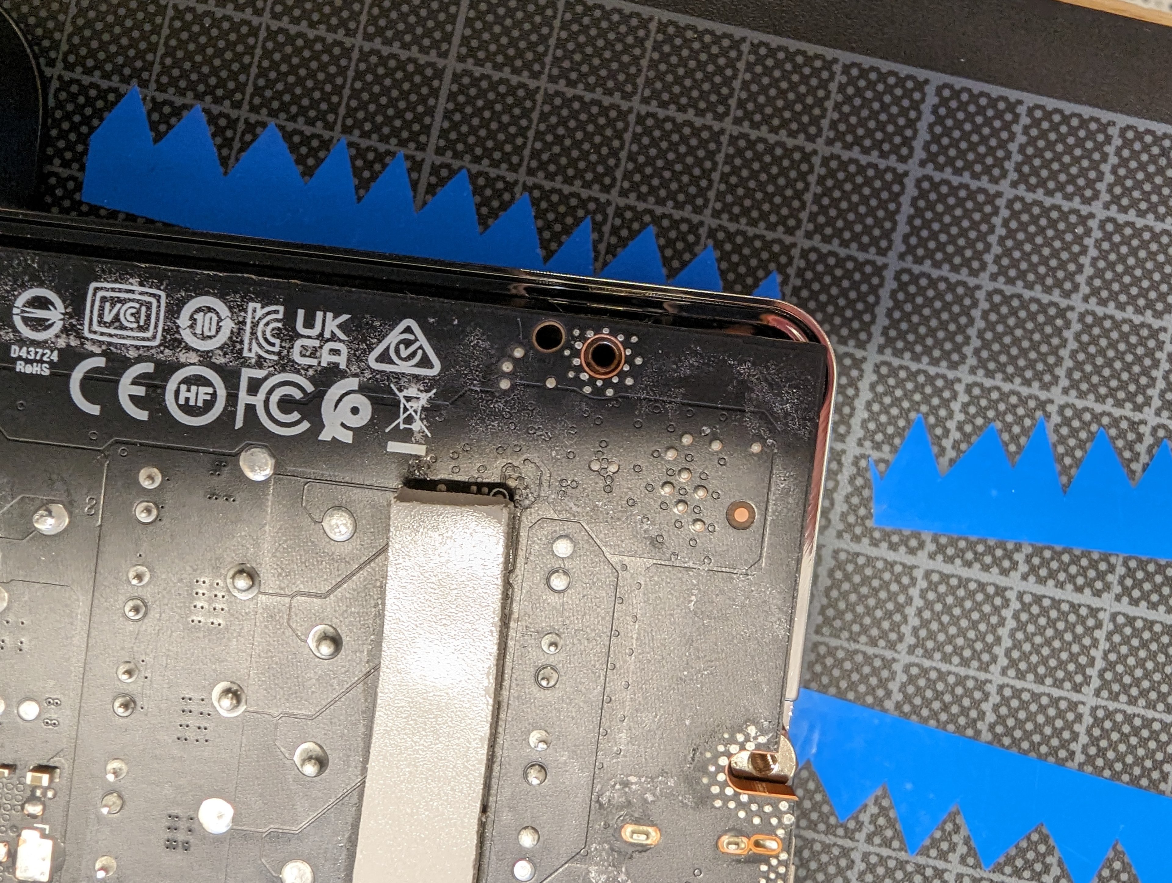

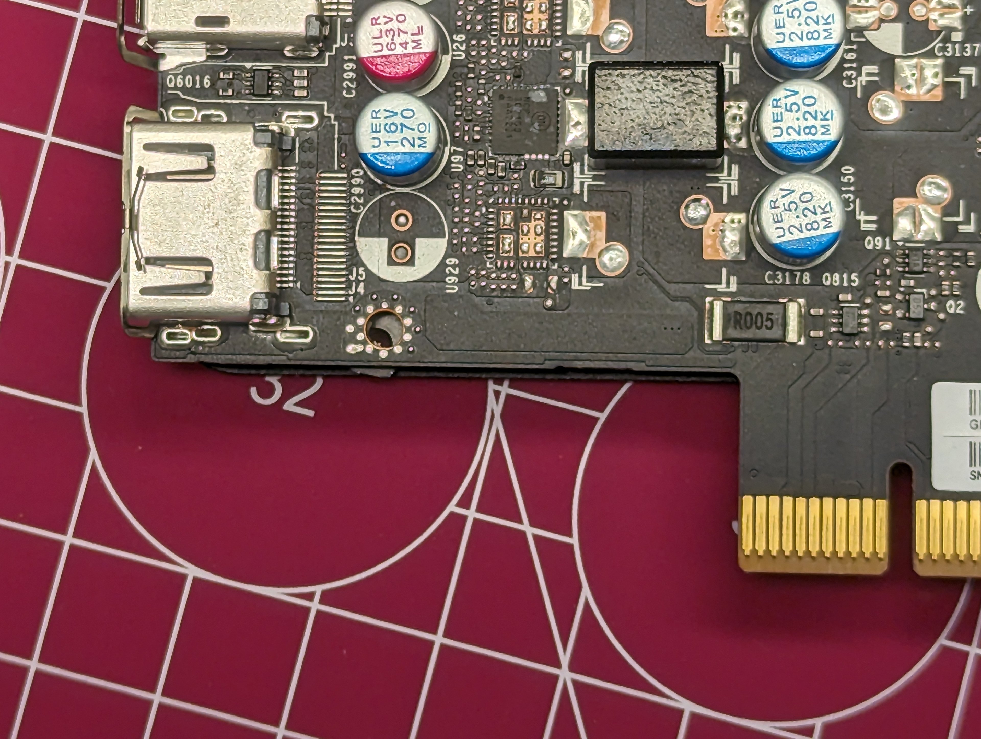

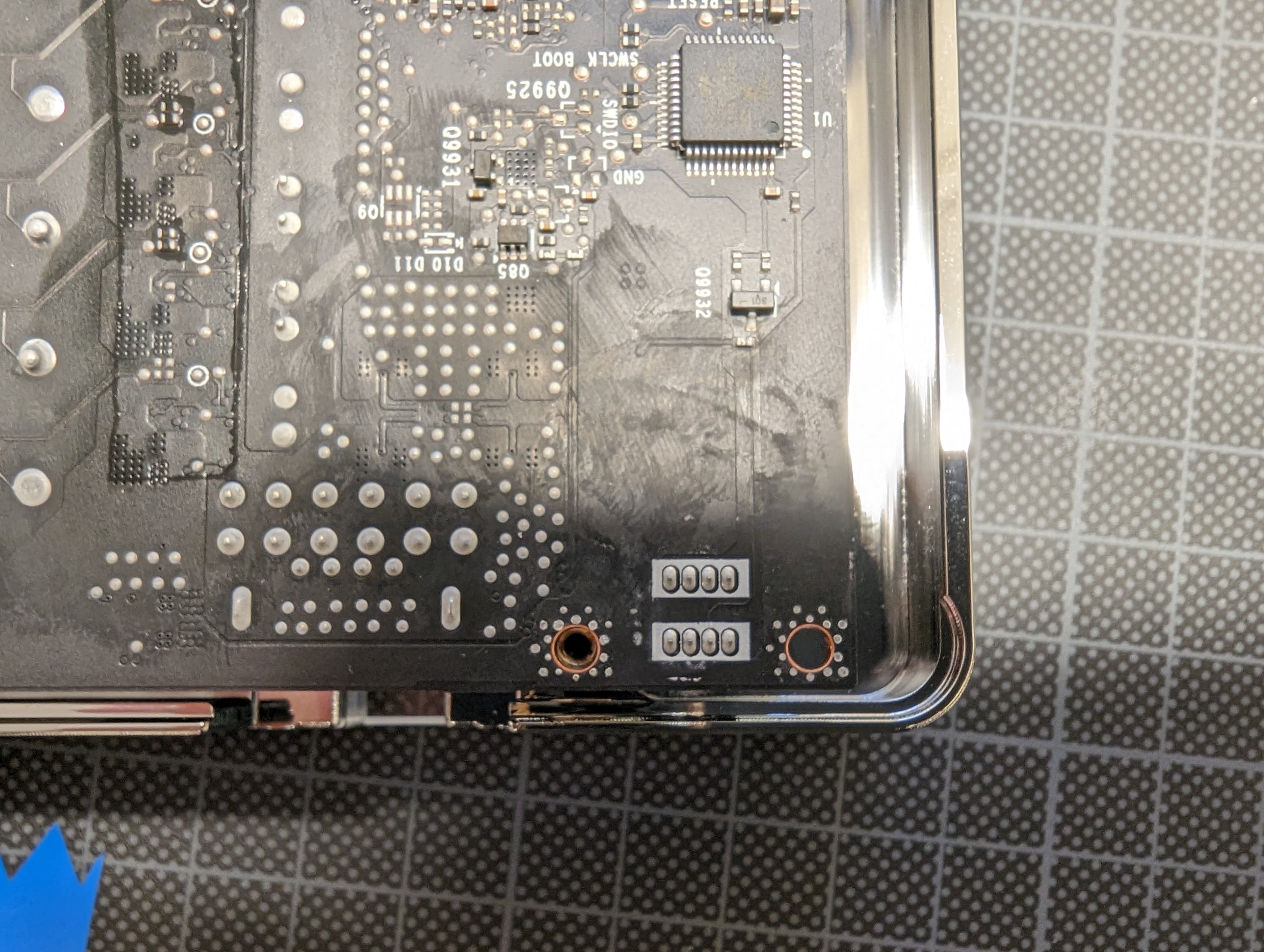

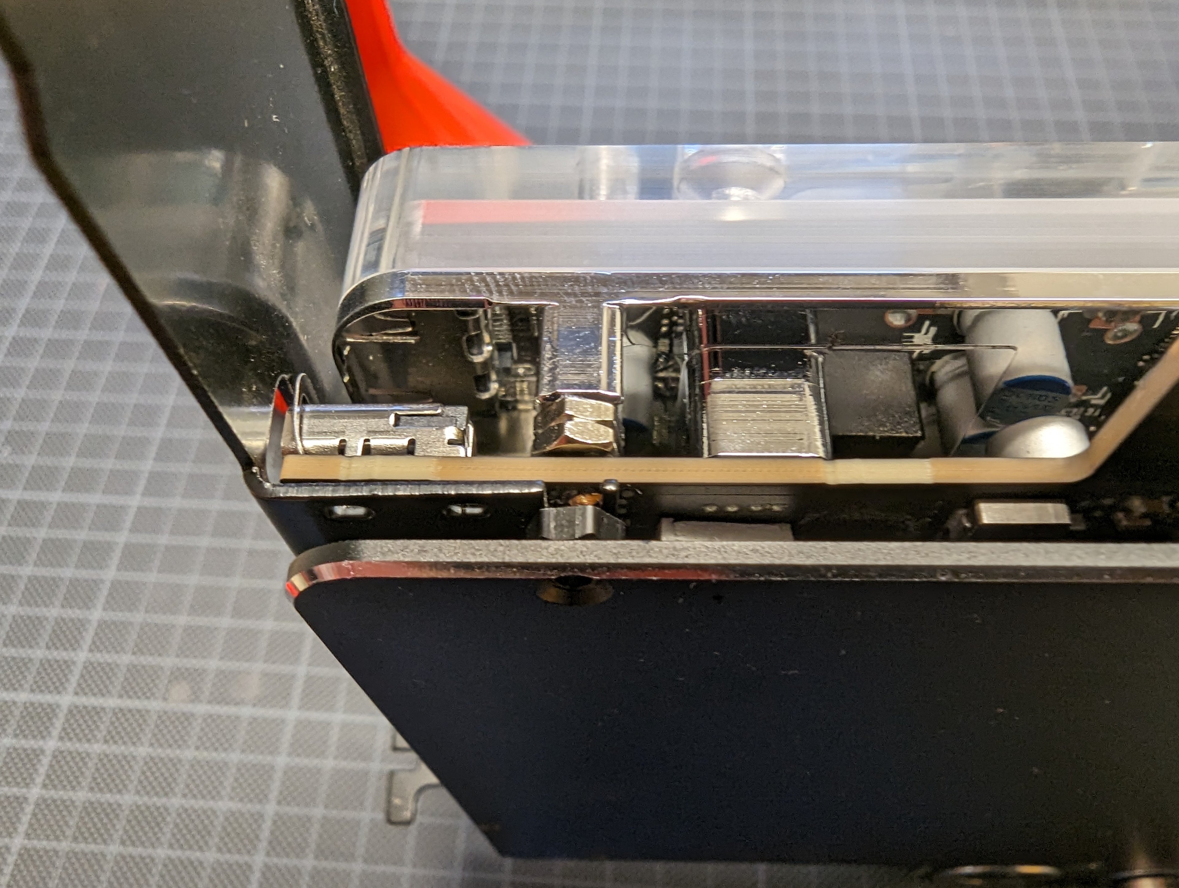

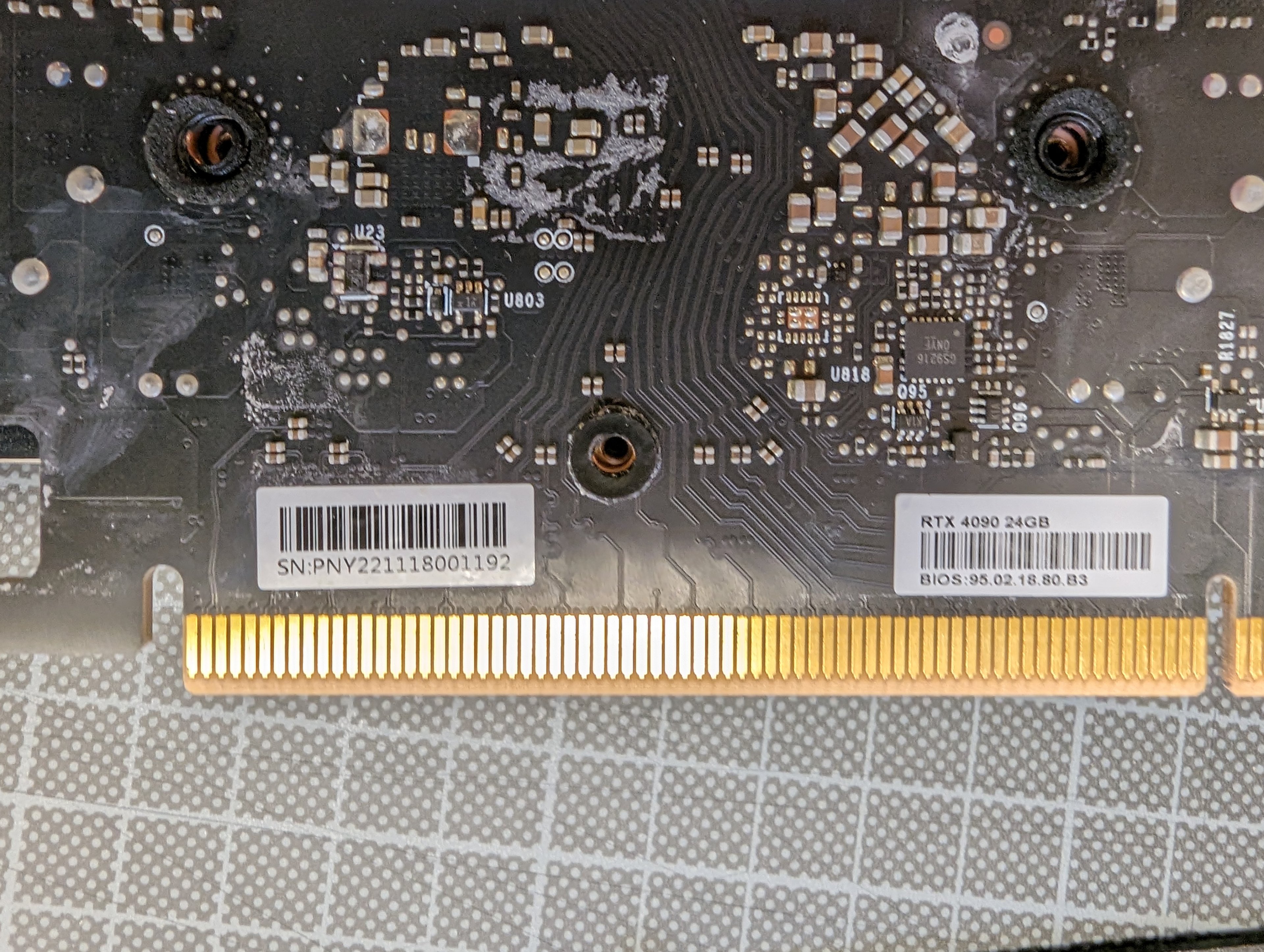

Dann was weniger schöne: die Bohrung in der Karte ist definitiv stark versetzt zu Gewinde im Kühlblock und Backplate (die beiden Löcher stimmen perfekt überein).
Hier sieht man es am besten. Anschliessend noch Bilder von allen Schrauben:
Und nochmal wenn ich die Karte auf die Backplate lege, dass die anderen Löcher passen:
Die Bilder gehen jetzt mal zu Alphacool, mal schauen was die davon halten.

Die Verteilung ist ok, nur die Menge etwas wenig. Da kann man ruhig viel draufschmieren. Ist höchstens Verschwendung und Sauerei beim Putzen, aber hat keinen wirklichen negativen Einfluss, im Gegensatz zu zu wenig Paste.Foehammer schrieb:Viel zu wenig WLP und schlecht verteilt.
Sehen auch ganz ok aus. Beim VRAM vielleicht ein klein bisschen tief, was eventuell den Anpressdruck etwas versaut haben könnte.Foehammer schrieb:Die Abdrücke bei den Pads hätte ich jetzt als okay bezeichnet, was meinen die Spezialisten?

Küchenrolle für die GPU, ein Plastikschaber für VRAM und die Oberfläche der VRMs.Foehammer schrieb:Ja, ich auch. Meine Frage zielte eher auf das Werkzeug dazu ab. Küchenrolle? Wattestäbchen?
Also generell kannst du jede Wärmeleitpaste verwenden, die du willst. Es gibt natürlich Unterschiede in Wärmeleitfähigkeit, Viskosität, erreichter Schichtdicke,...Foehammer schrieb:Spricht eigentlich was dagegen, statt der beigelegten Arctic die ThermalGrizzly Kryonaut draufzupappen? Klebt die stärker oder so?
Bei aktuellen GPUs macht es vermehrt Sinn, viskosere Paste mit möglichst hoher Leitfähigkeit zu verwenden, weil Chiphersteller es nicht mehr schaffen, gerade Chips auf die Platinen zu löten. Oder weil irgendwer bei den Anpressdrücken knausert.

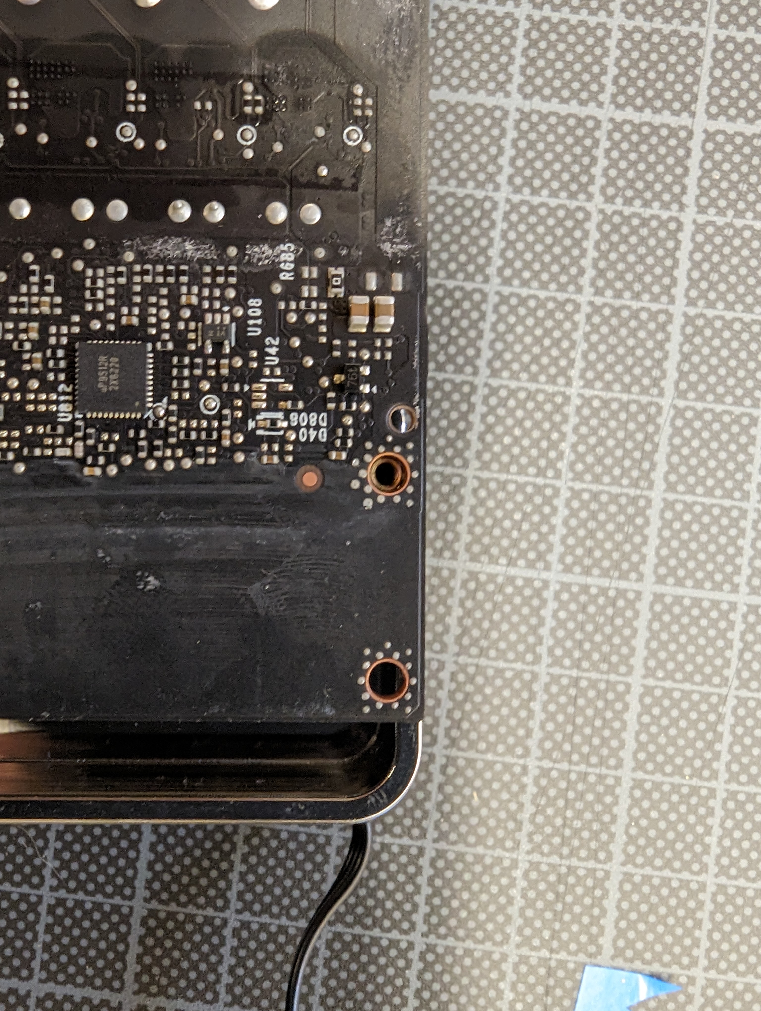

Alphacool meint, PNY hat möglicherweise das Layout geändert, sie können mir nicht helfen.
Traurigerweise hab ich eben diesen Thread im Alphacool-Forum vom Frühling diesen Jahres gefunden: Forum
Da hatte jemand genau das gleiche Problem und schliesslich das Loch aufgebohrt...
Sieht aus als würde mir dasselbe blühen. Bin ein bisschen enttäuscht, dass AC das scheinbar seit Mai weiss, die Karte aber immernoch als Visual auf der Kompatibilitätsliste aufführt.

Ach, es wird noch besser. Alphacool hat ja seine Kompatibilitätsliste
Dort finden sich 7 Karten, auf welche der Reference Core (ArtNr 13394) passen soll.
Zu den Karten ist jeweils ein Bild eines PCBs abgelegt.
Die Bilder sind alle identisch. Sie zeigen das PCB einer PNY.
Deutlich zu sehen am Abdruck der WLP.
Die PNY ist aber etwas breiter als die eigentliche Reference Karte. Die Lösung: Die Bilder für die andern Karten wurden zugeschnitten und die sichtbaren Bauteile rausgephotoshopt:
Hier als Beispiel
Inno3D
PNY
Das Bild der PNY ist das Original, bei der Inno3D sieht man zum einen, dass die Ränder rechts nicht abgerundet sind, bei reinzoomen sieht man dann auch die übermalten Bauteile oben rechts (bei den LR22).
Ne neue Revision hab ich auch nicht, mein Schraubenloch unten Links ist exakt an der Stelle wie im Link (vgl. meine Bilder in #172.
Find ich echt nicht ok.
