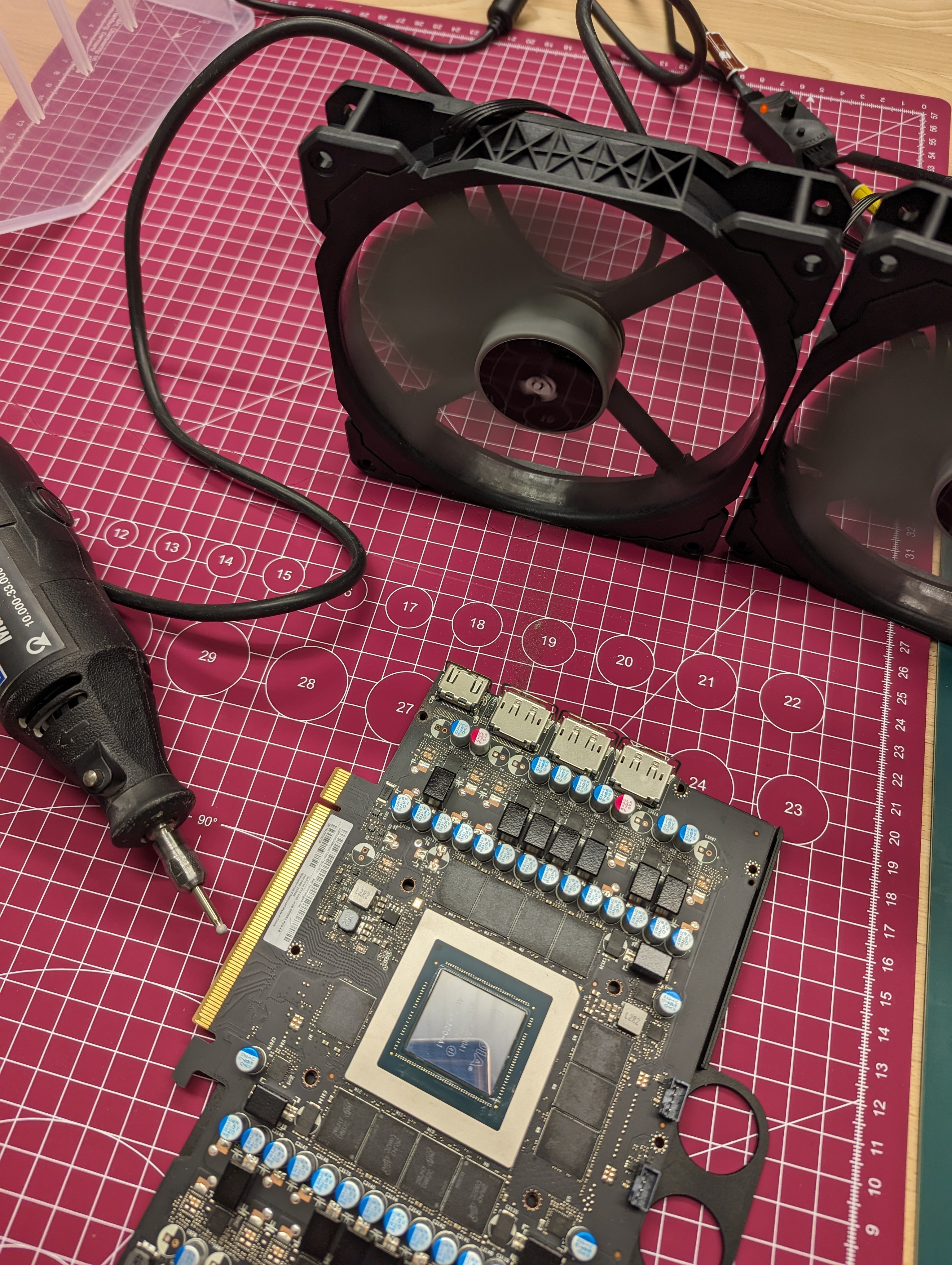

Und was musst du jetzt eigentlich dremeln?
Das Loch im PCB muss so breit werden, dass die Schraube durch Backplate & PCB in den Kühler geschraubt werden kann:
EDIT: Zitat vom Bild geht nicht, erstes Bild im #172
Samstags habe ich wieder ein bisschen Zeit gefunden.
Ich hab so schon nicht das ruhigste Händchen, aber mit der Dremel in der Hand und der Karte aufm Tisch war nochmal ne andere Liga.
Das Loch ist jetzt gross genug, dass ich die Schrauben durchkrieg. Hab vor lauter Nervosität keine Detailbilder gemacht.
Danach die Karte vom Staub befreit, nochmal mit ISO gereinigt und diesmal die ThermalGrizzly WLP aufgetragen. Die Pads auf dem Speicher hab ich bisschen flacher gedrückt. Mal sehen was die Temperaturen machen.
Der nächste Aufreger kam dann beim Montieren der Backplate. Alle Schrauben passen (Halleluja!), aber die Plate ist jetzt verbogen?! Also nochmal geschaut: Beim Loch was ich aufgebohrt hab, ist der Abstandshalter deutlich niedriger als die anderen.
Ich glaub echt ich hab ein Montagsmodell erwischt. Höhenunterschied mit Unterlegscheiben ausgeglichen, aber dann scheint das Wärmeleitpad auf der Seite keinen Kontakt mehr zu machen...
Hab dann aufgegeben, die Scheiben entfernt & festgezogen.

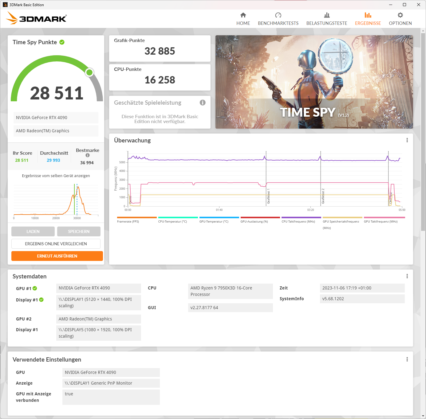

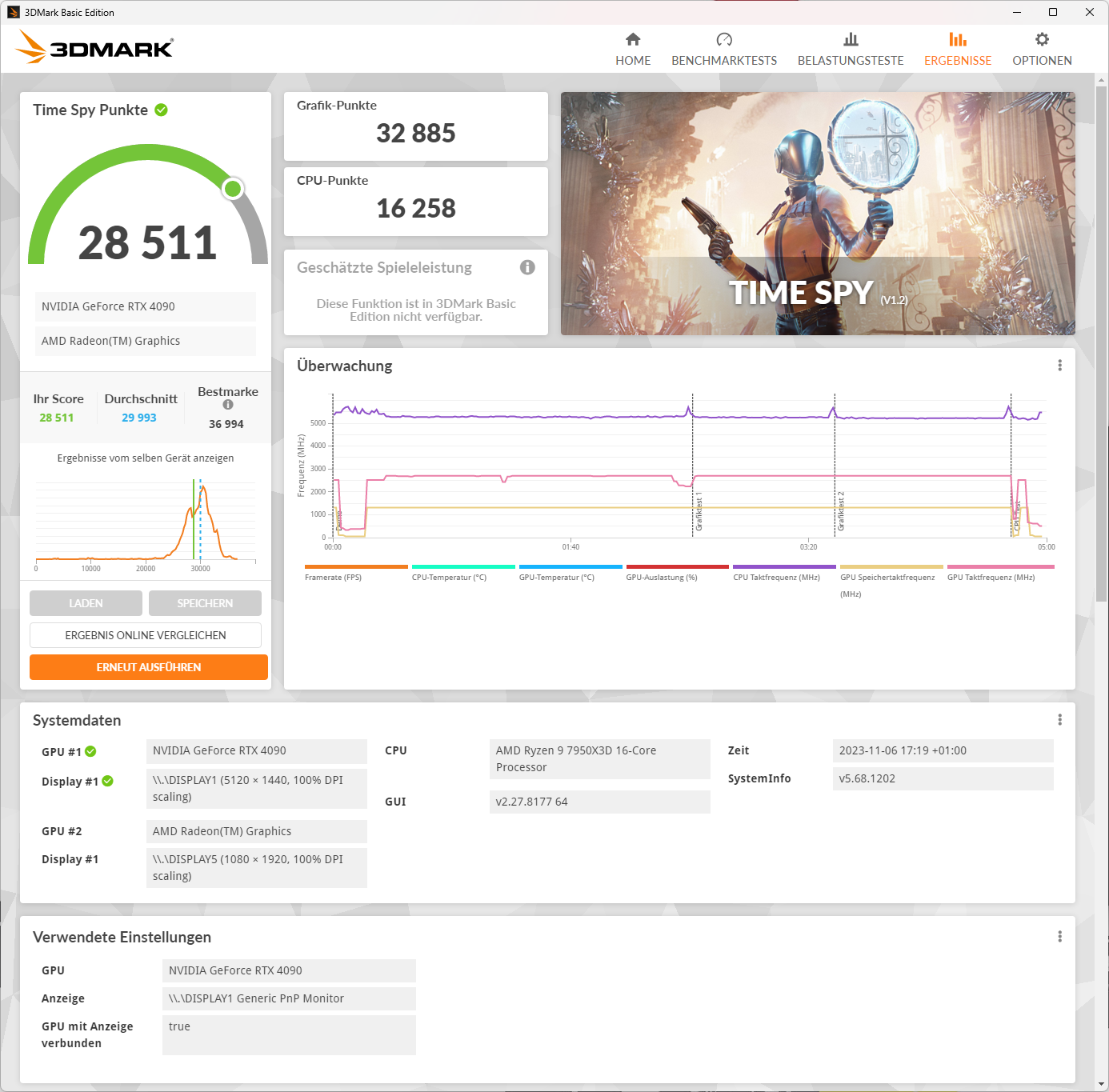

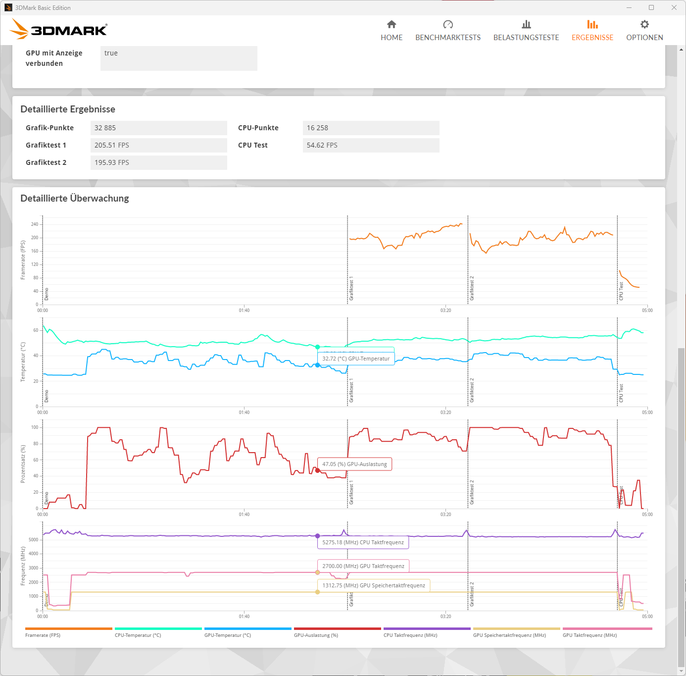

So, ich hatte heute spontan nochmal ein paar Minuten und hab den Rechner durch TimeSpy gejagt. Temperaturen sehen gut aus, Scores eher weniger... Jemand ne Idee, woran das liegen könnte?
Danke & Grüsse
Oh, ganz vergessen, dass ich die Sig ändern sollte^^
Hab die genauen eckdaten nicht.

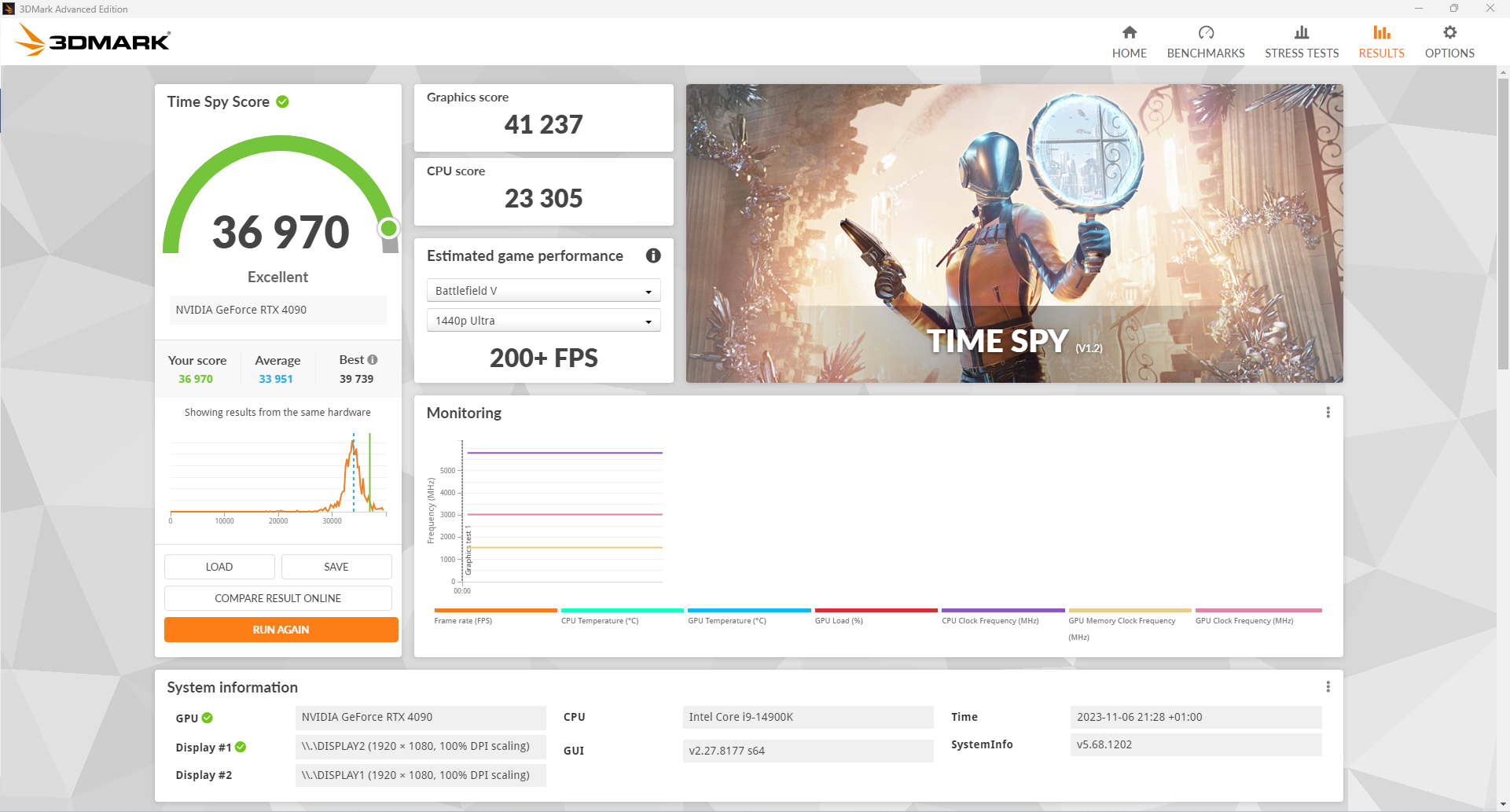

Mit einem meiner Profile komme ich mit max 350W auf ca. 36300 Graphics Score.
Mit einem anderen Profil und mehr GPU Takt bei ca. 380W auf über 37k
Deine GPU wird einfach zu wenig ausgelastet. Kann zum Beispiel an einer zu schwachen CPU liegen, der standard TimeSpy ist inzwischen eher ein CPU Benchmark als ein GPU Benchmark. Teste mal Port Royal.
oha okay, da bin ich ja 10% drunter
KmW_Team schrieb:
7950X3D zu schwach? :confused_alt:

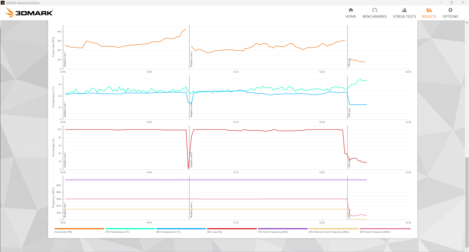

Aber schon auffällig, dass die Auslastung bei mir so unregelmässig ist.
Der Rechner war während dem Bench gerade erst gebootet, nachdem er jetzt 2, 3 Wochen aus war - vielleicht hat Windows noch ein bisschen was im Hintergrund gemacht?

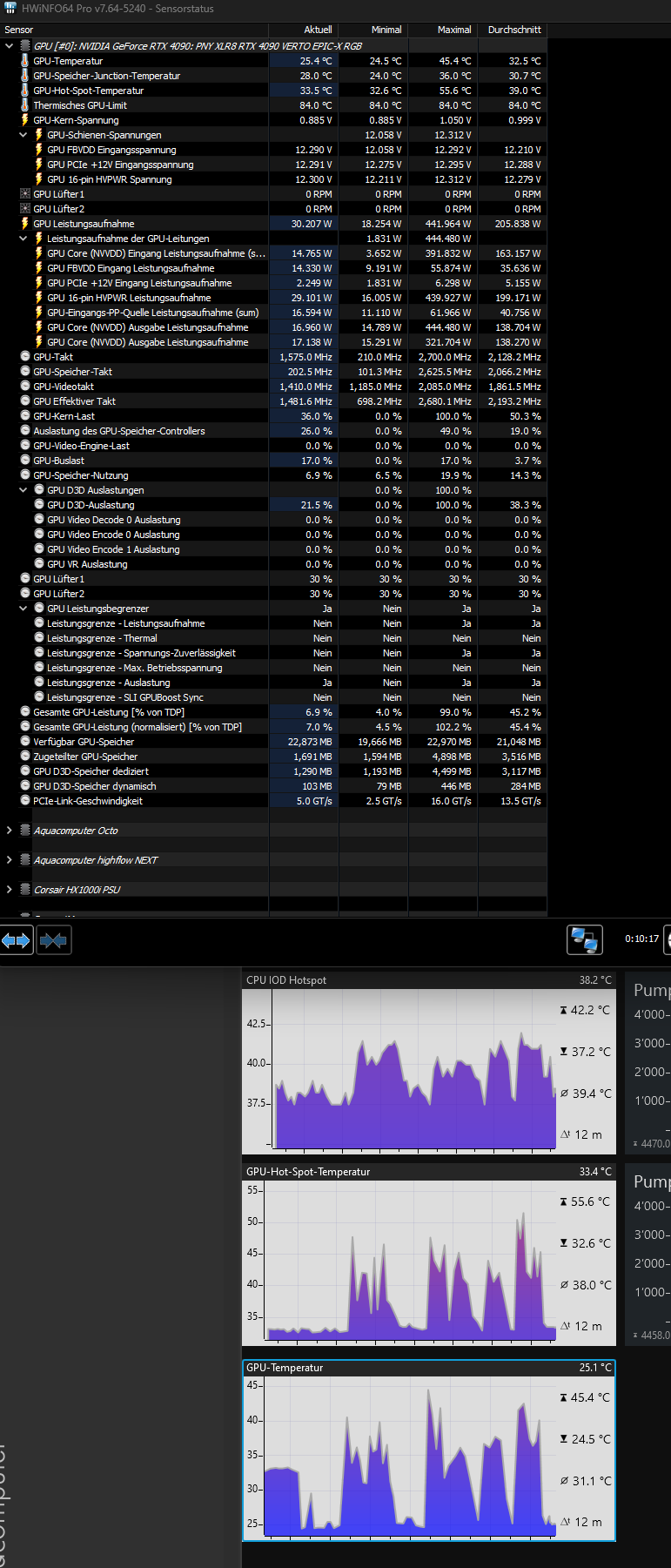

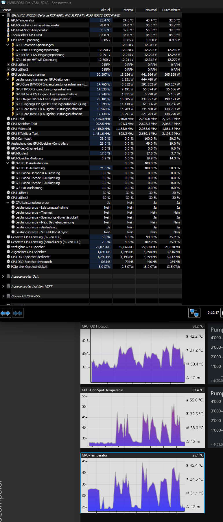

Ist im Screenshot von HWInfo irgendwas auffälliges?
