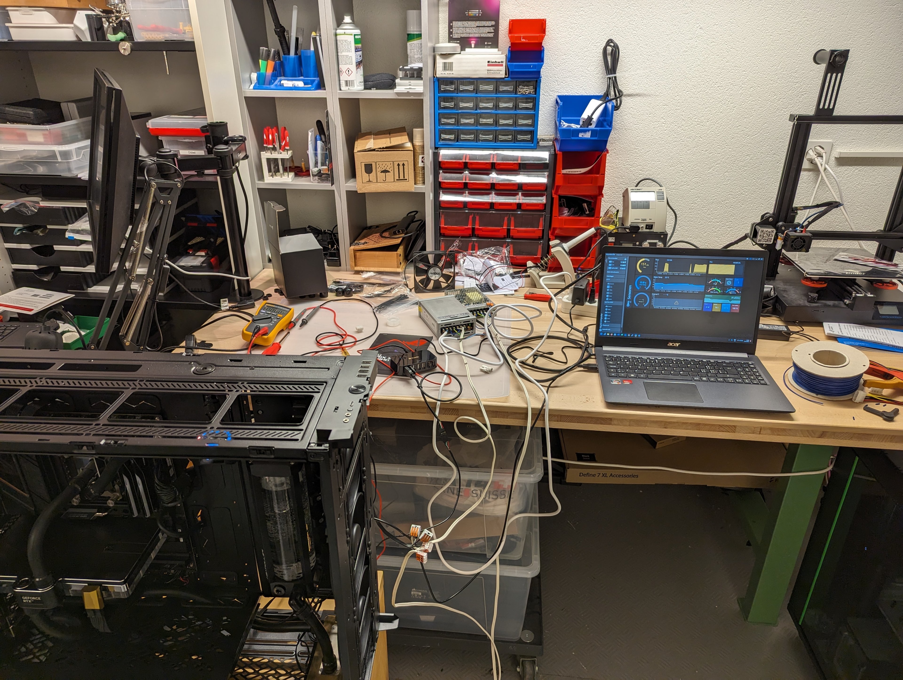

Ich hab mal die Sensoren an den Octo gehängt, das Molex-NT an den Octo und den USB Adapter ans Notebook. Dito mit dem HFN:
Ziel war, die Sensorabweichung der beiden G1/4" Sensoren zueinander und zum HFN sowie die Abweichung der beiden Foliensensoren für die Zu- und Abluft herauszufinden.
Interessanterweise war die Abweichung zueinander bereits von Haus aus wenige als 1K, lediglich der HFN war 4K zu warm - dieser schien sich aber auch weiter zu erwärmen während des Tests - sollte der nur mit Wasser eingeschaltet werden? :confused_alt:
Screenshot liegt noch auf dem Lappi, liefere ich noch nach.

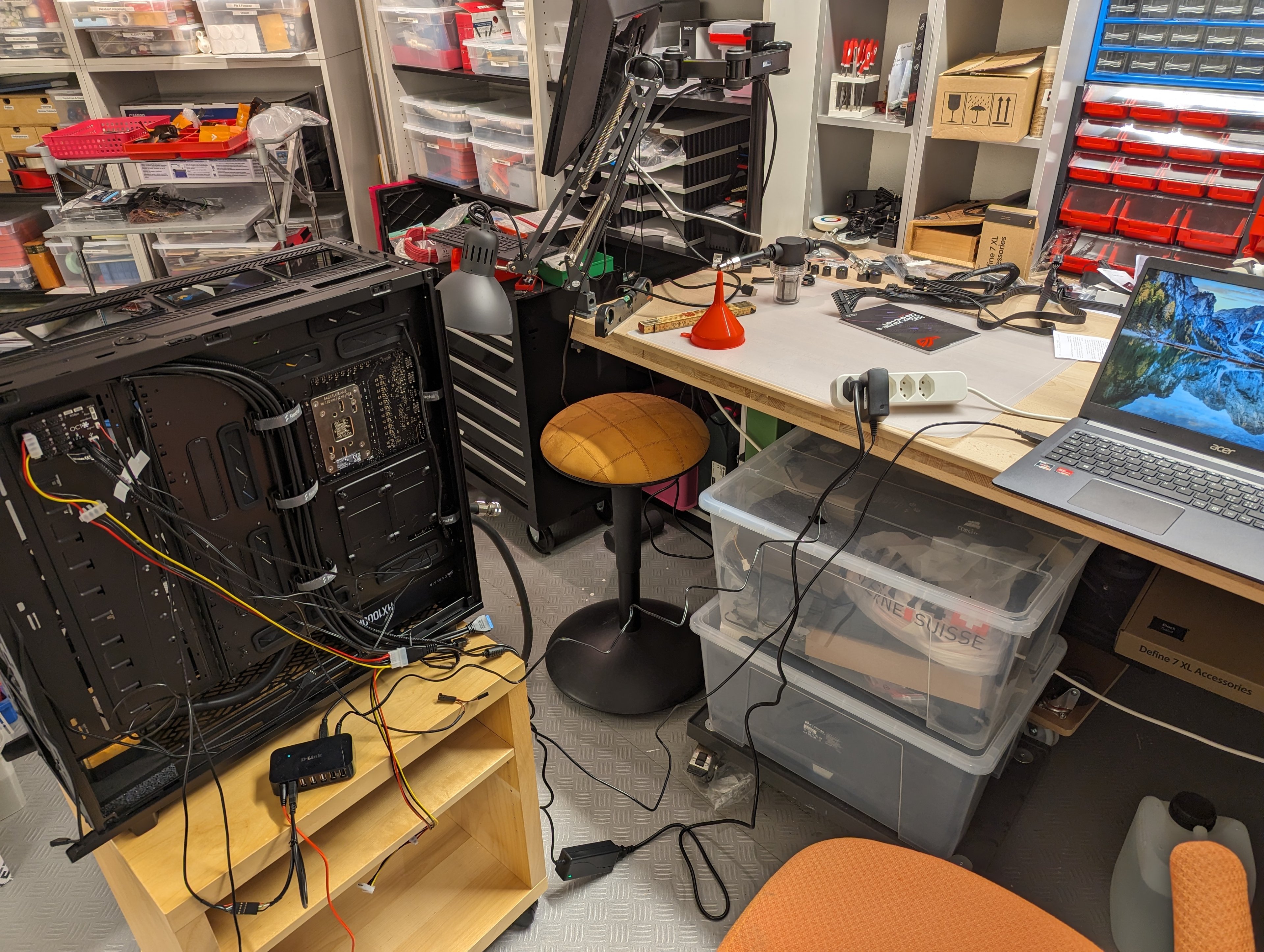

Die Stecker der Silentwings 4 Pro sind eine echte Freude zum Einstecken, tolle Sache @Sinusspass - nur leider sind die so lang, dass mit dem rückseitig montierten Octo die Wand nicht mehr zuginge:
Glücklicherweise hab ich noch jede Menge Noctua Verlängerungen da (Messi nicht nur bei Schrauben, sondern auch Lüfterzubehör), und jetzt würde es auch passen. Sind die Kabel halt 30cm zu lang.
Stand gestern Abend sind jetzt alle Lüfter, die PWM Stecker der Pumpen, Powerkontakt und die 4 Temperatursensoren auf dem Octo angeschlossen.
Ausserdem hab ich die RBG-Kabel vom Core und der Heatkillertube aufs Board gebracht, zusätzlich die Case Kabel (USB etc.), das USB Kabel vom Netzteil und die CPU Power Kabel.

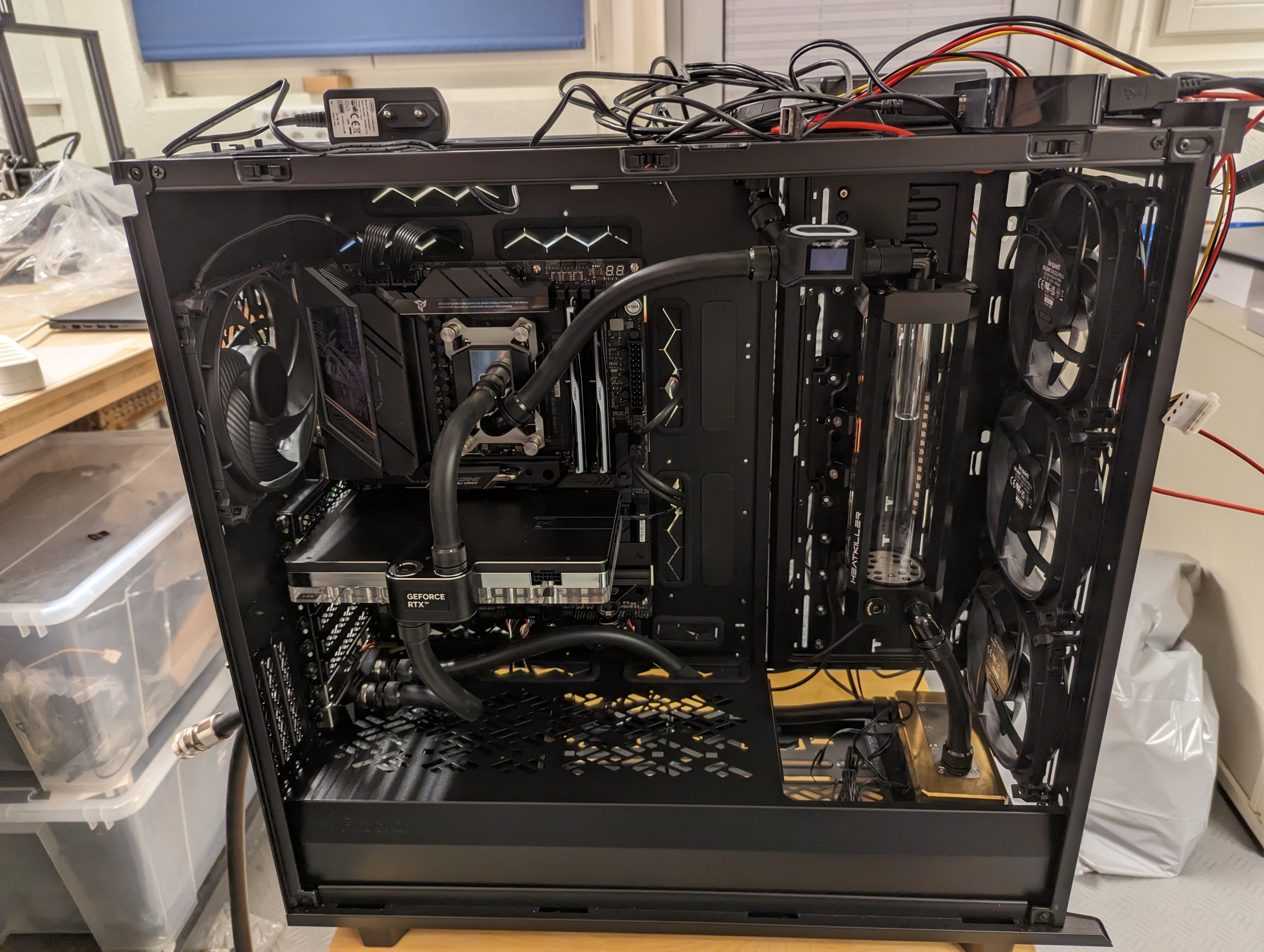

Die Vorderseite sieht noch ganz passabel aus:
Die Rückseite eher weniger.
Muss wohl dringend das MoBo Kabel und 12VHPWR einbringen, sonst krieg ich da kein ansehnliches Kabelmanagement mehr hin...

Schaut doch schon gut aus, wobei die Hardware in dem XL Gehäuse ziemlich verloren aussieht. :D
Ist nicht böse gemeint ich hatte auch mal die XL Variante. Nun nutze ich das normale Fractal Meshify 2.
Der Vorteil bei den Dingern ist, man hat auf der Rückseite einiges an Platz (tiefe) für das Kabelmanagement.
Sieht ein wenig wild aus bei mir aber es passt alles. ;)
Zur Dir sage ich nur noch, Wasser marsch. :daumen:
Das XL ist schon ein Brocken und mein TRX Designare ist darin auch etwas verloren, aber man hat ausreichend Luft im Gehäuse :-))

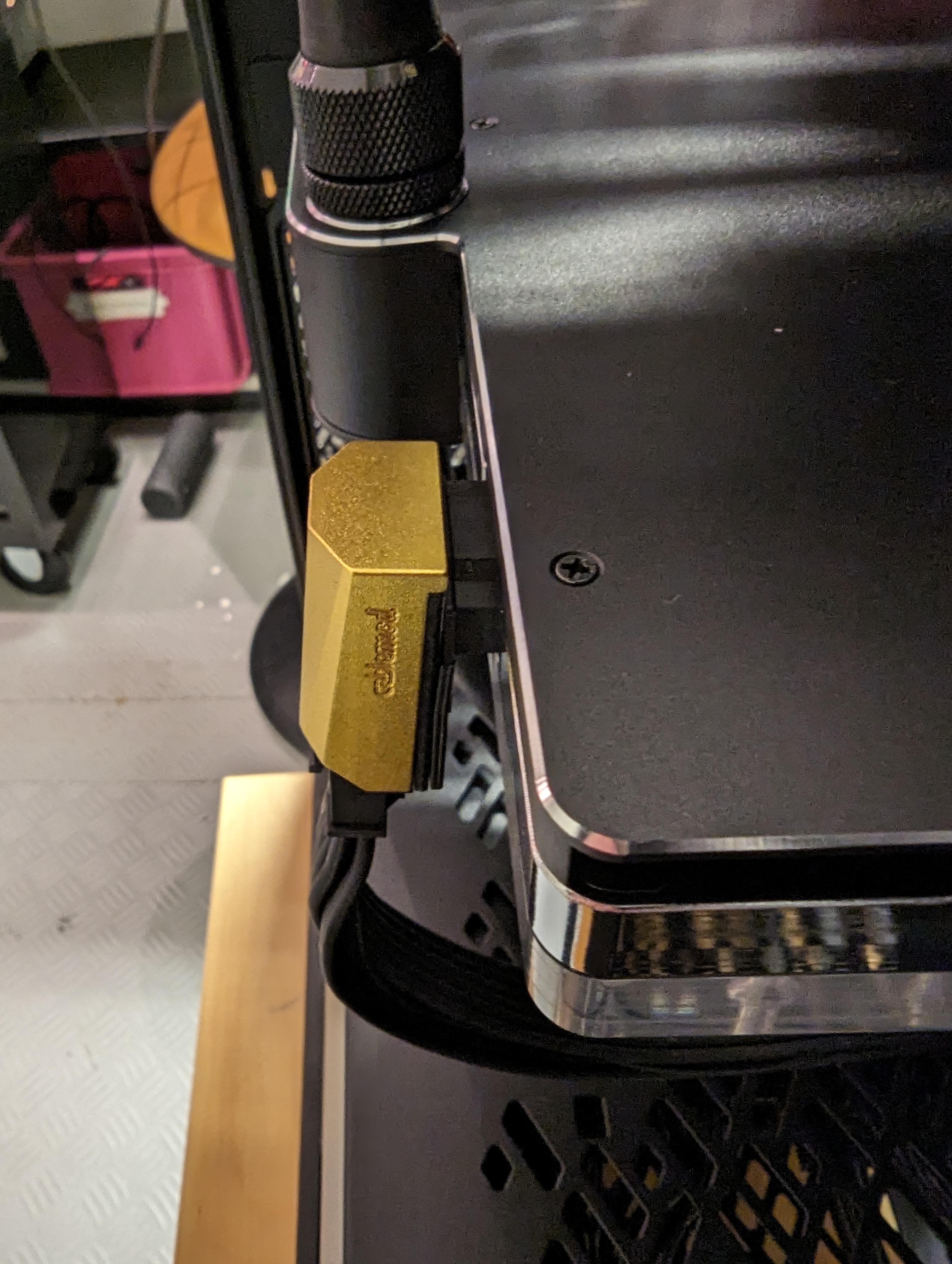

Gestern hab ich nur noch ein bisschen Kabel eingefädelt. Unter anderem den 12VHPWR Adapter von Cablemod. Das Teil steht lustigerweise sogar etwas über den Kühler über, also keine Probleme. Ist auch sicher eingerastet. Die Sicherungsnase lässt sich mit einem feinen Schraubendreher entriegeln.
Nach dem ersten Bild hab ich das 12VHPWR Kabel nochmal über den Schlauch gezogen, damit der Schlauch flacher auf der Abdeckung liegt.

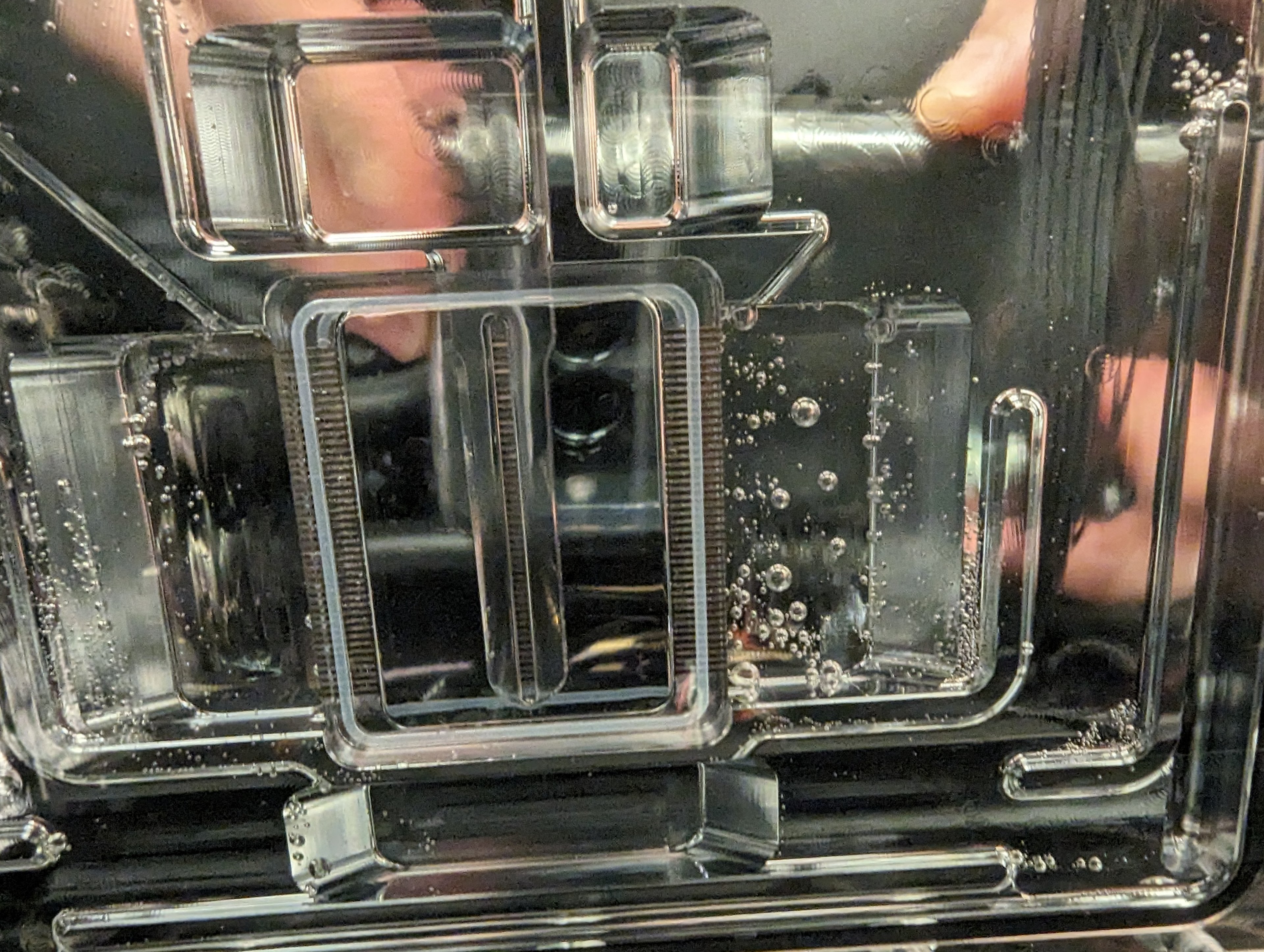

Die Grafikkarte war am mühsamsten. Das Gröbste ging raus durch Kippen des Rechners in alle 4 Richtungen (vielleicht 80°). Danach noch mit der Leistung der Pumpen gespielt, die grossen Blasen sind alle raus, viele kleinere sind aber hartnäckig:

Mach Dir wegen der Luft keinen Kopf. Mein CPU Block war nach dem Befüllen auch nur zu 3/4 voll, die Luft verzieht sich nach ein paar Tagen mit Lastwechseln/Temperaturschwankungen.
Reaktionen: Foehammer
Foehammer schrieb:
Gibt's da noch einen Zaubertrick, um die Luft rauszukriegen?
Ja, eine Woche ganz normal betreiben.
Foehammer schrieb:
Als ich die Pumpen dann final ausgeschaltet hab, ist der Wasserstand im AGB nochmal etwa 1cm gestiegen, was wohl auf Luft im Kreislauf hindeutet
Ignorier sie einfach. So wenig Luft bringt keine wirklichen Nachteile mehr und verschwindet mit der Zeit von selbst.
