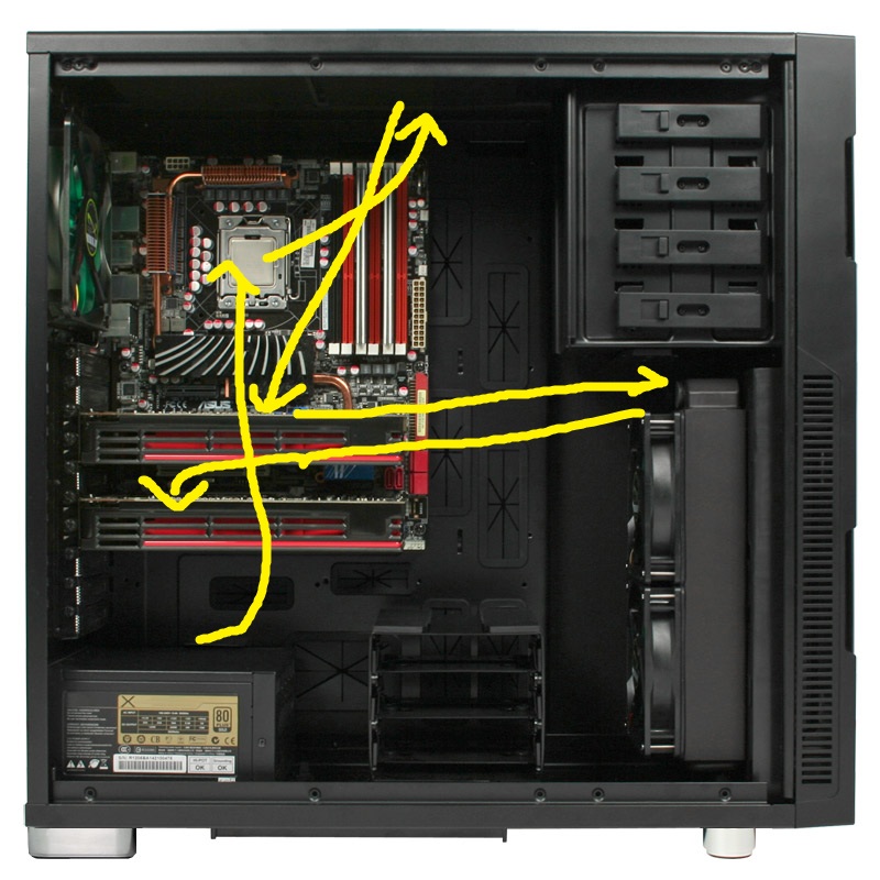

Hi,
also ich habe mir überlegt eine Wakü zuzulegen. Zweck dieser sollte folgendes sein. Silent im Idle. Unter Last genug Potential für OC bei mäßiger Lautstärke.

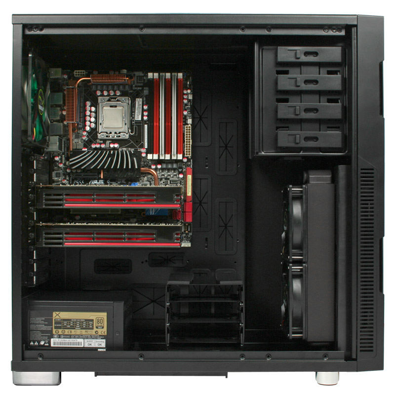

Ich habe folgendes Gehäuse:
Folgende Radiatoren kann ich verbauen:
- 280 mm Radiator hinter der Gehäusefront (wie bereits auf dem screenshot zu sehen). Diesen möchte ich gerne im Push Pull Betrieb laufen lassen mit der Luft ausblasend.
- 280 mm Slim Radiator unter dem Gehäusedeckel ebenfalls Luft aus dem Gehäuse blasend. Hier wird es schwierig wegen dem Platz zum Mainboard ich werde nochmal genau messen wie viel Platz mir zur Verfügung steht. Möglich ist es habe bereits Bilder gesehen.
Vorgestellt habe ich mir folgenden Aufbau.
Ausgehend von der CPU --> Radiator Gehäusedeckel --> Graka --> Radiator Gehäusefront --> Pumpe/Ausgleichsbehälter --> CPU also ungefähr so:
Ausgleichsbehlter würde ich auf dem NT Platzieren.
Bevor ich jetzt anfange schon Komponenten aufzulisten hätte ich gerne eure Einschätzung, ob es möglich ist mit den 2 Radis die Hardware (CPU/GPU) so zu kühlen wie oben beschrieben. System seht ihr in der Sig.
Zum Lüfterkonzept: vorne und oben ausblasend...willst du ein Vakuum erzeugen und den Staub nur so rein-/anziehen?
Es gilt (nach wie vor): vorne/unten rein & hinten/oben raus.

Hast recht, das wäre mir so gar nicht aufgefallen. Dann eben einblasend hinter der Gehäusefront.

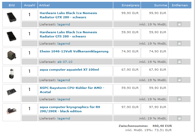

Also ich habe mir mal eine paar Sachen rausgesucht eher so eine Art Brainstorming.
Schlauche, Anschlüsse,Kühlflüssigkeit, etc noch nicht dabei.
Problem sind die Radiatoren. ich suche eine möglichst dicken Radiator für vorne der aber nicht länger wie 315mm sein darf. Der für oben muss eben Slim sein. Ich messe später mal genau nach wie viel Platz ich oben habe.
