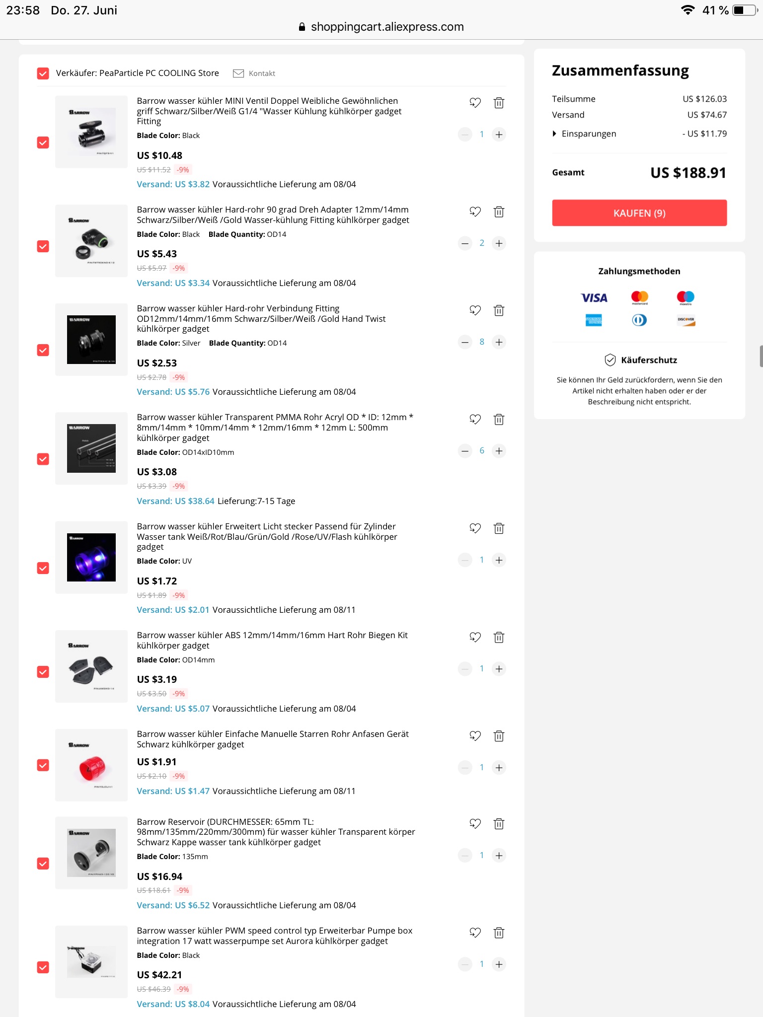

langsam gehts weiter: nachdem ich jetzt lange zeit erfolglos ausschau nach nem hwl schnapper gemacht habe isses nun ein magicool g2 slim für 20€ geworden.
morgen gibt es bei ebay 10% rabatt da werde ich wohl weitere teile bestellen. ich habe noch vor kurzem noch mal eine liste in china zusammen geklickt und manches wie agb und pumpe bleibt interessant, tubes allerdings bei den VK eher nicht so. eventuell kann jemand noch bis morgen alternativen aus der liste empfehlen die ich dann bei ebay bestellen kann.
zu den tubes: alles hat bisher 1/4 anschlüsse, welche größe nehm ich am besten bei den tubes? og14? welches material? petg?? war nicht mehr sicher und die ganzen fittinge sind erstmal auf verdacht im korb damit ich weiss was es ca kosten wird

danke für die warnung! verstehe ich das richtig: fittinge haben immer eine seite 1/4 anschluss und die größenangabe bezieht sich dann auf die andere seite?
