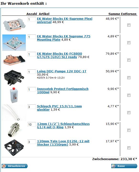

also, ich habe mir ein LianLi A16B zugelegt.
Da war schon Radi + AGB vormontiert.
Nun habe ich mir die Restlichen Teile zusammengestellt.
Weiter unten ist meine Restliche zusammenstellung!
Fragen:
Reichen 3 Meter schlauch?
Womit schneide ich den schlauch damit es gerade ist?
Wie überprüfe ich ob es dicht ist?
Wie entlüfte ich das System?
Wie montiere ich den Graka Kühler?
Kann etwas durch zuviel Druck leicht beschädigt werden?
Was fehlt noch an der Wakü?
Wie könnte man es billiger und eventuell gleichzeitig besser machen?
Wer mir helfen kann, soll posten was das Zeug hält!
MfG
PS: Mein Mugen + 2xS-Flex sind im MP angeboten!

Die Pumpe ist Top,nur sollte man dazu den Pro-Deckel benutzen. Nimm einen 240mm Radiator,der sollte in jedes Gehäuse passen.
Lies dich auch mal hier ein:Klick !
Wie gesagt, ein Radi und ein AGB sind schon vorhanden ;)
Wieso eine andere Pumpe? Was bringt ein anderer Deckel?
In der FAQ die schon gepostet wurde steht so gut wie alles wissenswerte drin.
Anderer Deckel macht die Pumpe leiser und vermeidet auch luftblasen.
bei dem Preis vom CPU KÜhler würd ich gleich zu einem Nexxos X2 oder vergleichbarem greifen.
Würd auch Schraubanschlüsse nehmen und 10/8 Schlauch größerer Schlauch bringt so gut wie nix.
Beim dicken Schlauch gehts nur um die Optik ;)

Was ist denn besser? Der Nexxos oder der EK?

Ok, nehme dann vermutlich den NexXxos X2 Plus, aber sonst ist alles prima, ja?
Also gebt ihr mir euer OK?

Hey bourni, könntest du mir mal alle meine obigen Fragen beantworten?
Das sind teilweise fragen, die im FAQ nicht stehen.
Weist du wo beschrieben steht wie man den Kühler an die Graka befestigt?

Graka da ist normalerweise eine Anleitung dabei.
3m reichen
Schere oder Stenlymesser
den Radi einfach hin und her bewegen dann geht die Luft raus
Zuviel Durck wirst du nicht zusammenbekommen
VIELEN DANK!
DAS IST DAS WAS ICH WOLLTE!!!!!!!!!
TOP! Vielen dank!
Cioa,
beim verschrauben vom graka kühler aufpassen, sehr aufpassen, wie als wär das ein rohes ei.
hab letzte woche meine gts geschrottet weil ich den kühler zu fest geschraubt hab, bzw. an den falschen stellen angefangen haben sodass es wellen gab.
und wirklich fest hab ich das nicht geschraubt. also wirklich nur so damit du es locker mit 2 fingern wieder aufbekommst, anpressdruck is genügend da.
