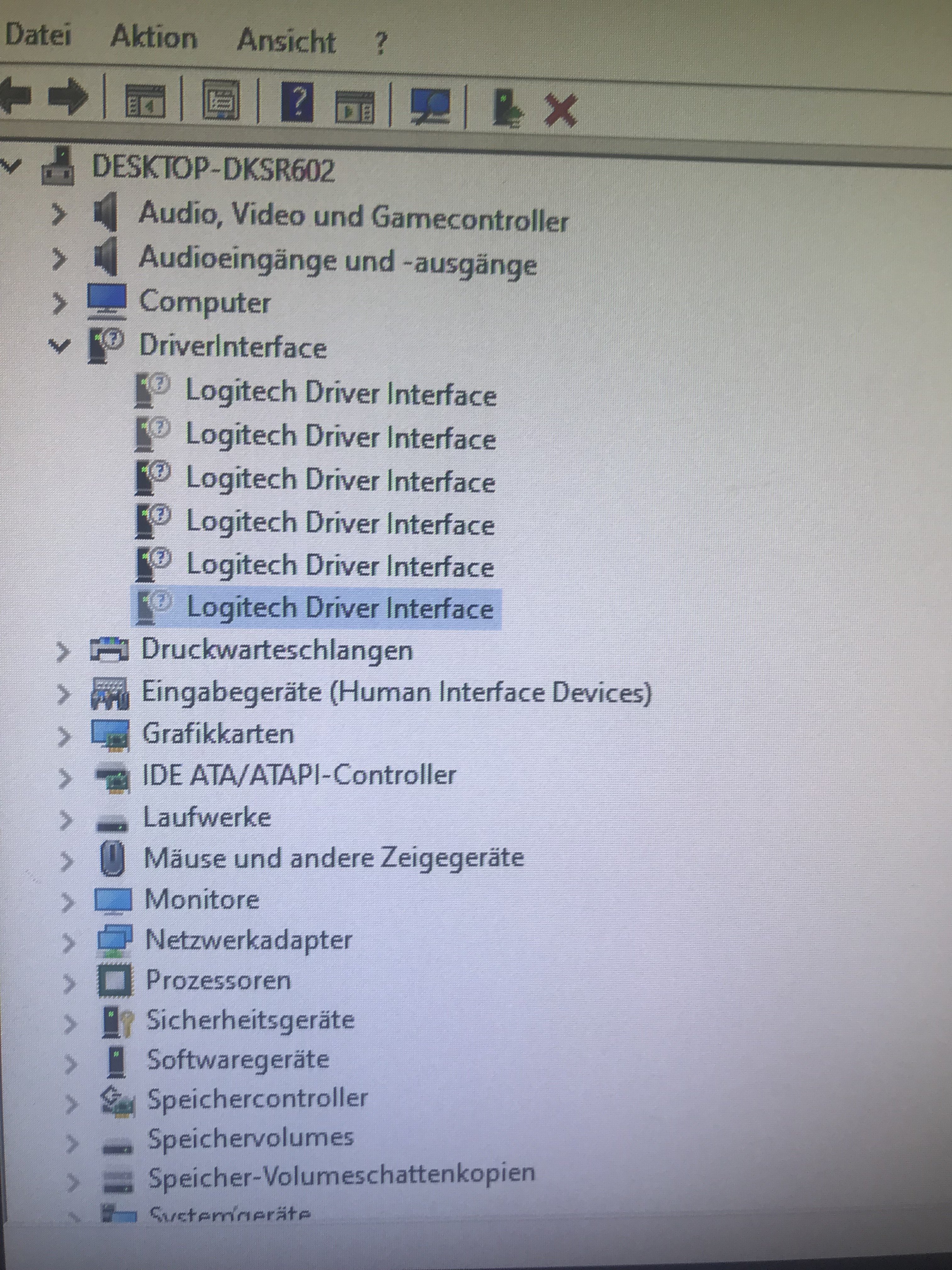

Hast Du Windows-Update probiert? Damit müsste der Treiber wieder gezogen werden.Mogli2021 schrieb:Ne, das wird mir leider gar nicht mehr angezeigt,

Hast Du das System danach schon mal neu gestartet? Windows-Update nochmal durchlaufen lassen danach?Mogli2021 schrieb:Ne, das wird mir leider gar nicht mehr angezeigt, seitdem ich da die Treiber deinstalliert habe.
Werden im Gerätemanager jetzt Geräte mit Fragezeichen gelistet?
Jetzt spinnt mein Windows glaube etwas, deshalb musste ich ein Foto machen:Dr. McCoy schrieb:Prima, öffne das mal, poste dann einen neuen Screenshot.

Das ist da nicht..Dr. McCoy schrieb:Sorry, mein Fehler, ich meine ein gelbes Hinweissymbol (Ausrufezeichen).

Schau mal, wie es im abgesicherten Modus von Windows 10 aussieht.
Abgesehen davon: Wie ist es unter diesem Pfad aus? Ist da Bluetooth gelistet?
