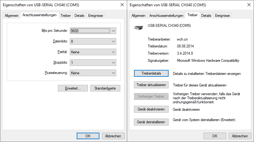

Eigenschaften vom Anschluss

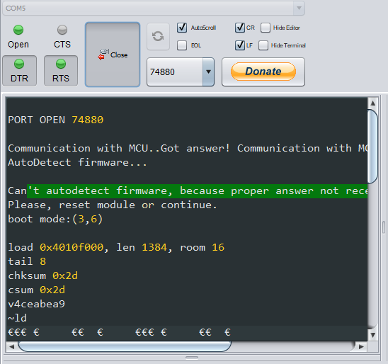

ESPlorer Log

ESPlorer Log
