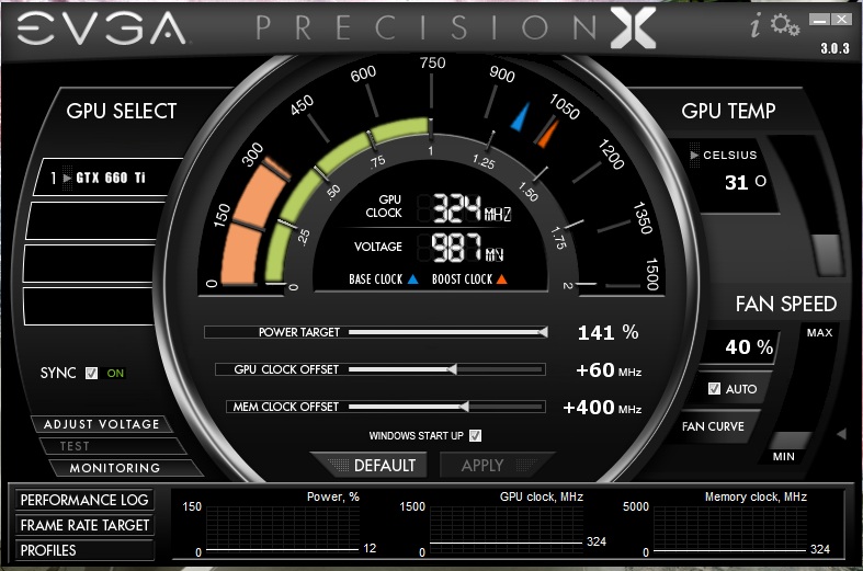

Wie du siehst tut er auch das PowerTarget anheben,was Nvidia gerne bei ihren Karten limitiert.Wie du ein Bios flasht gibt es genug im Netz.Beispiel Hier.
PowerTarget gtx 660 TI:
clocks-jpg.299861
PowerTarget gtx 660 TI übertaktet :
141-jpg.299860

also ich habs grade probiert bei meiner mit dem neuen afterburner , also es geht bei mir net auch wenn 10% eigebene sind egal ob lowlevel oder nicht der harken gesetzt ist verändert sich nicht die drehzahl auch wenn ich die temperatur kurve auf 80grad rauf drehe .
vielleicht liegt es bei meiner aber auch am referenzdesign ?!
