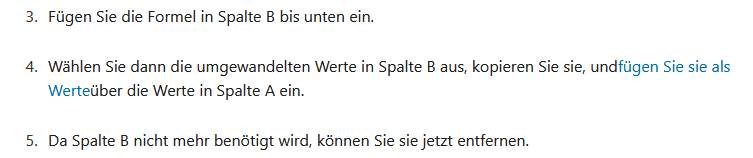

Wenn die Texte in Spalte A stehen der erste Text in A1 steht, =GROSS2(A1) und einfach runter ziehen, wie jede Formal.
Oder blicke ich gerade dein Problem nicht?!
Also der neue Text kommt dann natürlich in eine andere Spalte, B oder so.
Was technisch nicht möglich ist..
Entweder Text oder Formel...
Wurde getestet mit
Gross2(Text) ?
In der gleichen Zeile natürlich, nur nicht in der selben Zeile und Spalte.
Aber kann man ja umwandeln in B, dann kopieren und als Text wieder in A einfügen.
Aber denke, scheint erledigt zu sein :)

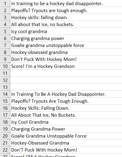

also ich habe das jetzt so:
Wenn ich aber die oberen Zeilen lösche, dann verschwinden auch die unten 14-23, aber würde diese gerne behalten. Wie mache ich das, dass ich bereits vorhande Zeilen quasi die Formale =GROSS2 hinzufüge?
xxMuahdibxx schrieb:
Wurde getestet mit
Gross2(Text) ?
Hab das getestet und das funktioniert nicht. Kann die Formel nur auf eine bereits vorhandene Zeile anwenden und diese wird kopiert mit der Formal.

Du kopierst das Ergebnis nach oben und fügst dort aber nur die Werte ein, wie in der Anleitung von @xxMuahdibxx beschrieben:
Reaktionen: N00bn00b
Ja, natürlich verschwinden sie, weil in A14 nur eine Umwandlung von A1 steht. Wird ja live geändert.
Dann kopier einfach das aus A14 und füge es als Wert wieder ein.
Reaktionen: F1database
Wie entfernst du Spalte B? Oben die Spalte B Markiert und dann die "Entf"-Taste drücken?
Oder anders?
so umständlich ist das?

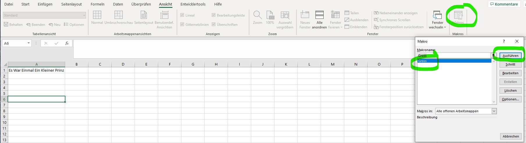

Wie wäre es mit einem Makro?
Das hat mich jetzt 5 Minuten Google und 1 Minute anpassen und 6 Minuten meiner Mittagspause gekostet. :)
Sub Gross()
Dim x As Range
Dim Workx As Range
On Error Resume Next
xTitleId = "KutoolsforExcel"
Set Workx = Application.Selection
Set Workx = Application.InputBox("Range", xTitleId, Workx.Address, Type:=8)
For Each x In Workx
x.Value = Application.Proper(x.Value)
Next
End Sub
Erstelle unter Ansicht->Makro ein Neues, ersetze den Text durch den hier.
Ausführen, Bereich auswählen, OK drücken, fertig! :)

Perfekt! Danke dir!! Wonach genau hast du bei google gesucht?
Hats geklappt?
Reaktionen: smeck
