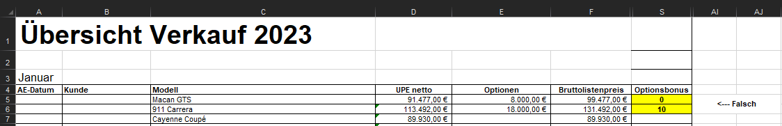

ich habe ein Problem mit meiner Selfcontrolling-Tabelle (Tabelle 1).
Der Gedanke ist folgender:
Nach Auswahl eines bestimmten Models (über dropdown-Zelle C5) und händischer Eingabe in EUR der Optionen (E5) möchte ich nun, dass in Zelle S5 entweder der Wert 100 oder der Wert 0 steht.
Das Problem ist, dass jedes Modell eine andere Grenze hat (sieht Tabelle 2).
Zum Beispiel (Zahlen fiktiv):
Verkauft wurde ein Macan GTS mit 8.000,- EUR Optionen (Mehrausstattung). Ab 5.000,- EUR gibt es 10 EUR Provision.
Wenn ich also einen Macan GTS in Zelle C5 auswähle und 8.000,- EUR Optionen händisch eintrage, dann soll bei S5 eine 10 erscheinen.
Wenn ich nun einen 911 Carrera (C6) mit 18.000,- EUR Optionen (E6) eintrage, dann soll in S6 eine 0 stehen, da die Grenze erst bei 20.000,- EUR anfängt.
Wie kann ich das mit einbinden, dass die Tabelle automatisch erkennt, welches Modell ausgewählt wurde und wo die Grenze bei dem jeweiligen Modell liegt?
Tabelle 1 (AE's-Tabelle)

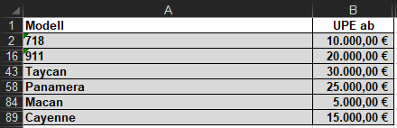

Tabelle 2 (Modell-Tabelle)

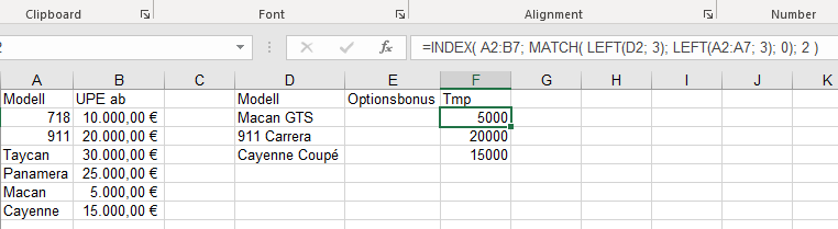

Um die ersten 3 Zeichen zu verwenden, wäre eine Möglichkeit bspw:
= INDEX( Modell-Tabelle; MATCH( LEFT(C5; 3); LEFT(Modell-Tabelle-SpalteA; 3); 0); 2)
Das zieht dann den entsprechenden Wert ab und lässt dann einen Größenvergleich zu.
Die Befehle an deine Excel-Sprache anpassen überlasse ich dir.
Ausprobiert hast du das aber auch nicht, oder? Denn damit kannst du nicht einfach so die ersten 3 Zeichen von Spalte A abfragen. Aber auch hier lass ich mich gerne anhand eines Beispiels eines besseren belehren.
Bei den vorgestellten Bildchen enthält man den UPE mit:
=SVERWEIS(LINKS(C5;FINDEN(" ";C5)-1);Tabelle2!A:B;2;0)
Wieso nicht?
Ich habe vorhin extra getestet, ob der LEFT Befehl auf ein Array anwendbar ist. Was soll daran nicht funktionieren?

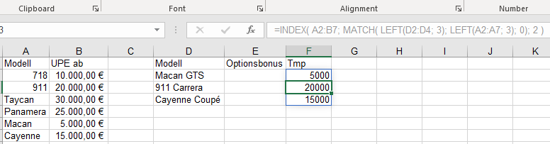

Die Lösung die da quasi zu 80% fertig steht meinst du?
Aber ich kann dir morgen gerne ein Bildchen anfügen, wenn dir das mehr zusagt.

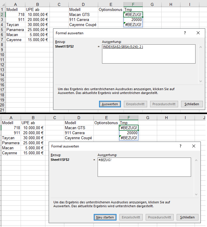

Ich habe deine Formel in einem deutschen Excel ausprobiert, #BEZUG kommt als Ergebnis.
Keine Ahnung was du falsch machst, aber die Formel funktioniert einwandfrei:
Das ganze lässt sich sogar analog als einzelnes Array schreiben:
Und das ganze ebenso auf Deutsch:
Soviel zu der Lösung.

Und ja, ich habe deine Formel falsch eingegeben, daher bekam ich stets #BEZUG. Ich sagte aber auch, dass ich mich irren kann ;-)
Deine Matrixformel funktioniert genau so wie meine Nicht-Matrixformel, ich habe mich geirrt und mich falsch ausgedrückt! Nochmal: sorry!

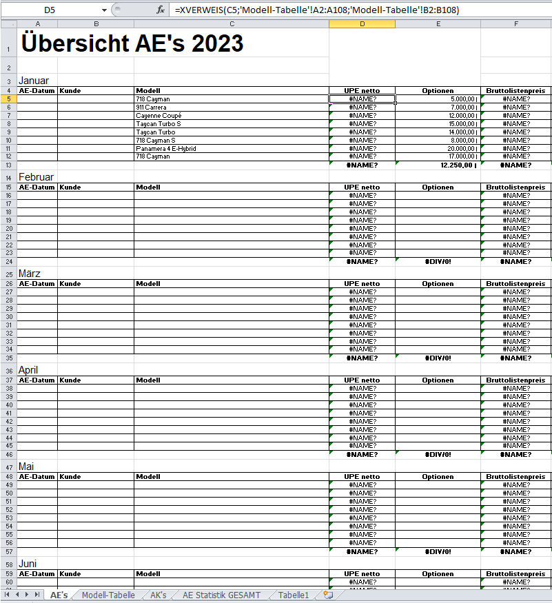

die Tabelle hat auf meinem Laptop zu Hause wunderbar funktioniert und tut dies immer noch.
Ich habe die Datei zu mir auf die Arbeit geschickt und mit Excel 2010 geöffnet.
Leider ändert Excel die Formeln in Tabelle 1 Spalte D automatisch in =_xlfn.XLOOKUP(C5; 'Modell-Tabelle'!$A$2:$A$108;'Modell-Tabelle'!B2:B108) und in der Zelle steht #NV.
Ändere ich jetzt das Modell z. B. in C6, ändert sich D6 in #NAME?.
Woran meint ihr könnte das liegen?
Doch sicher nicht, weil ich Microsoft 365 Excel auf dem Laptop habe und auf der Arbeit Excel 2010 installiert ist, oder etwa doch?
XLOOKUP ist doch das gleiche wie XVERWEIS.
Ich hoffe es hat jemand Zeit und Lust es mir "vorzulutschen" :D:D:D (mache nur Spaß)
Vielen Dank und beste Grüße
Und wie sieht die Formel bei dir auf dem Laptop aus? Hast du die einfach Mal verglichen? Insbesondere für uns wäre die Formel auch Mal interessant zu wissen, weil du offensichtlich nicht die Lösung aus Post #10 1:1 übernommen hast.
Der erste Google-Suchvorschlag liefert übrigens https://support.microsoft.com/de-de...ngezeigt-882f1ef7-68fb-4fcd-8d54-9fbb77fd5025
Andere gesagt: Excel 2010 scheint XLOOKUP nicht zu kennen.
Da XLOOKUP nichtmal in excel 2016 und 2019 existiert lehne ich mich mal ganz stark aus dem Fenster und behaupte einfach Mal, dass XLOOKUP in excel 2010 erst Recht nicht existiert.
https://support.microsoft.com/de-de/office/xverweis-funktion-b7fd680e-6d10-43e6-84f9-88eae8bf5929
Die Lösung:
Verwende einfach VLookup oder Index&Match, wie es dir in diesem Thread auch vorgeschlagen wurde, und nicht XLookup.

Vielen Dank für die Erklärung und Tipps wo man das selbst feststellen kann.
Ich habe mich zu undeutlich ausgedrückt. Zum weiteren Verständnis:
bei der XLOOKUP-Formel geht nicht um diesen Optionsbonus (ob 0 oder 10), sondern darum, dass Excel keine UPE mehr zuweisen kann, wenn ich in der Dropdownliste das Modell auswähle.
Ziel ist es, dass ich das Modell auswähle in Spalte C (über Dropdownliste) und mir in Spalte D (UPE netto) angezeigt wird.
Dazu habe ich in der Registerkarte "Modell-Tabelle" eine einfache Modellübersicht gebastelt, wo hinter jedem Modell die aktuelle UPE steht. (Also Spalte A stehen die Modelle und in Spalte B stehen die dazugehörigen Preise [UPE]).
Das kuriose ist, dass ich die Datei verschickt habe und wenn ich Sie auf der Arbeit öffne, =_xlfn.XLOOKUP... anzeigt und nicht wie zu Hause auf dem Laptop, =XVERWEIS...
Zu Hause funktionieren die Formeln in Spalte D (=XVERWEIS(C5; 'Tabelle 2'!$A$2:$A$108;'Tabelle 2'!$B$2:$B$108).
Das verstehe ich einfach nicht :(
