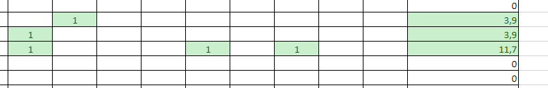

Hi,
stehe leider etwas auf der Leitung und könnte eure Hilfe gebrauchen.
Bin gerade an einer Liste dran bei der es um Bestellungen geht .
Foto anbei .
Zur Erklärung:
Wenn in den Zellen der Wert 1 ist werden 3,9 in der letzten eingefügt.
In der Formel soll aber auch hinterlegt werden Wert=2 und höher dann soll pro Zahl 8,9 + dazu gerechnet werden .
zb 1=3,90=Summe
2 =3,90+8,90 = Summe
3 =3,90+8,90+8,90 = Summe
usw.
Bitte um Hilfe aus der Community!
Ich weiß es ist Basic excel aber iwie kommt mein Kopf heute nicht auf Touren.

Hola,
das Beispiel passt nicht zur Beschreibung. 3,9+8,9 sind 12,8 und nicht 11,7.
Auf dem Foto wird nur die Anzahl der Einser mit 3,9 multipliziert.
Was gilt denn nun?
Gruß,
steve1da
Danke für eure schnelle Antwort.
Auf dem Bild sind die Zellen welche den wert 1 haben und hier wird die Summe gezogen und diese mit *3,90 gerechnet.
Ist nur 1 Zelle mit einer 1 gefüllt dann wird 3,90 angezeigt.
Sind 2 Zellen mit einer 1 dann wird am Ende 7,80 angezeigt und bei 3 eben 11,70
Sollte aber in egal welcher Zelle der wert 1 überschritten werden dann sollen die 3,90 und der wert welcher darüber ist zb bei der zahl 2 mit 8,90 bei der summe berechnet werden dh hinten müssten dann 12,80 stehen . Bei einer weiteren Zahl dann nochmals 8,90 dazu usw.

Jede Zelle hier hat hinterlegt soll der Wert 1 betragen wird *3,90 gerechnet .
Hier zur besseren Veranschaulichung nochmals wie die Zellen rechnen .
=zählenwenn(A2:H2;1)*3,9+zählenwenn(A2:H2;">1")*8,9

Vielen Dank, werde es gleich versuchen.
EDIT:
Hab sie noch etwas umgebaut aber ja das war der Lösungsweg :) Kaffee kick nun auch schon besser und das Hirn fährt hoch.
