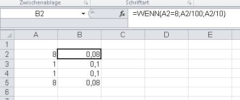

Wie wäre es mit Einsen und Achten und dann mit Hilfe der "Wenn" Funktion durch 100 bzw 10 teilen?

Bitte sehr:
