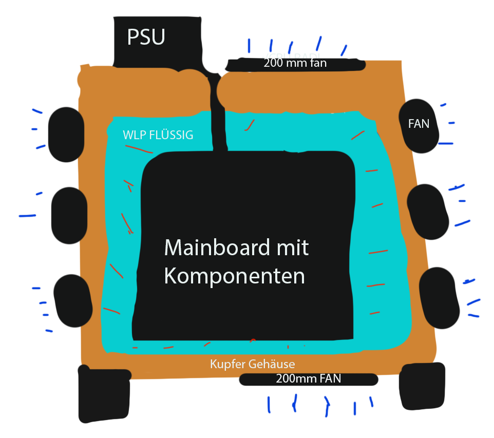

experimenteller Dummfug :D
Die komplette Hardware in eine nichtleitende Wärmeleitflüssigkeitpaste in nem Kupfer Behälter versenken. Natürlich aufpassen das die Komponenten das Kupfer nicht berühren sondern nur die WLP.
Danach bräuchte man nurnoch 300 RPM Lüfter von außen an dem Kupfer ranpacken.
Hitze wird direkt über WLP an Kupfer übertragen und von dort in die Luft.
Hat wer Einspruch ? Die Form des Behälters wäre einfach so nen Apfel Mülleimer Gehäuse.
Natürlich hat man sich dann schön die Hardware versaut mit WLP. :D

Mein Einspruch besteht in der Frage, was du unter "Wärmeleitflüssigkeitpaste" verstehst. Normale Wärmeleitpaste leitet nämlich eigentlich nur relativ bescheiden im Vergleich zu Kupfer (grob Faktor 40 besser als beispielsweise Arctic MX-4) oder gar Heatpipes (Richtung Faktor 1000). Du hättest sehr schnell einen Hitzestau um CPU und GPU herum.
Die Wanne bräuchte zudem möglichst viel Oberfläche. Eine glatte Kupferwanne würde dort vermutlich keinen großen Unterschied machen zu anderen Materialien.

Wat weiß ich, Thermalöl, Babyöl, irgendein wässriges Gemisch gemischt mit herkömmlichen Wärmeleitpartikeln. Solange es elektrisch nicht leitendist... Es macht doch nichts anderes mehr Sinn wie ein Gehäuse aus Kupfer die Wärme von innen wird über die Flüssigkeit direkt nach draußen geleitet.
Stellen wir uns doch eifnach vor das Gehäuse ist ein Radiator und die Hardwarekomponenten sind im Radiator verbaut. xD
Anstatt nen Aquarium aus Glas zu nutzen sollte man die Oberfläche des Behältnisses auch mit benutzen zur Wärmeabführung das wäre dann Kupfer.

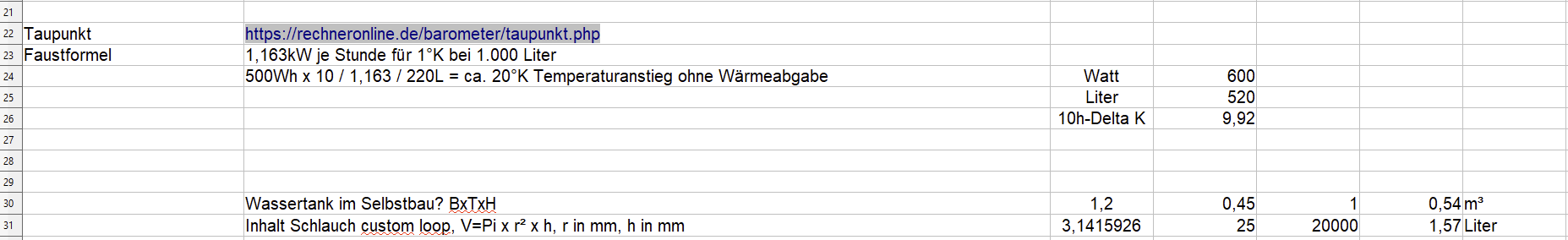

Ha, da bist du nicht der Erste der darüber nachdenkt. Hier mal eine Beispielrechnung:
Klartext: bei 520l Wasser wird (ohne die Wärmeabgabe über das Gefäß zu betrachten) bei 600W abzuführender Wärmemenge und 10h Vollast eine Delta von ca. 10°K erreicht. Den Taupunkt brauche ich weil mein Wasser wohl sehr kalt ist - frisch aus dem Tiefbrunnen maximal 12°C.
Nachteilig bei deiner Überlegung - die Wärme verbleibt im Raum. Wenn ich das hier durchziehe hat mein loop 20m Schlauch und das Wasser steht im Keller.
"ohne die Wärmeabgabe über das Gefäß zu betrachten"
fail, warum sollte man einen so wichtigen Aspekt nicht mitbetrachten? Was machen denn eure Radiatoren in eurem PC , richtig sie geben die Wärme an die Außenstehende Luft ab...
Logischerweiße wenn man das Gefäß mit einrechnet bei der Wärmeabfuhr von Kupfer auf Luft dann kommt man auch auf bessere Werte -.-

Weil mich das nicht die Bohne juckt - der Behälter wird dann im Keller stehen, aktuell 19°C. Und weil ich mich nicht damit herumplagen werde jetzt noch die Wärmeabgabe über die Behälteraußenflächen zu berechnen. Zumal Art und Beschaffenheit des Behälters noch in der proof of concept-Phase stecken. Selbstbau? Edelstahl? Kunststoff (z.B. eine große Regenwassertonne)? Wenn das Delta dann nur 5°K ist - umso besser. Das ist eine worst case - Rechnung.
