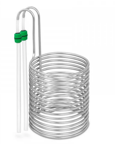

Vor vielen Jahren hatte ich mal über eine "passive Faßkühlung" nachgedacht.
Anforderungen waren wenige Komponenten sowie ein wartungsfreundliches Gesamtsystem.
Komponenten: 120 l Edelstahlfass mit einem in den Deckel des Fasses eingelassenen Spiralkühler...
D. h. der Primärkühlkreislauf wäre vom Fassinhalt getrennt, man könnte zwei verschiedene Flüssigkeiten verwenden. Das Fass kann in einen anderen Raum. Die Umwälzung des Primärkühlkreislaufes hätte eine kleine DC-Pumpe übernehmen sollen, eine Umwälzung im Fass wäre m. E. überflüssig. Vorteil des Edelstahlfasses ist die gute Wärmeleitfähigkeit der Außenwand und des Deckels.

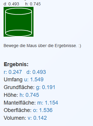

Das 120 Liter Fass hat die Maße Durchmesser 493 mm und Höhe 745 mm, das ergibt eine Mantelfläche von ca. 1,15 m2 plus einmal Deckel ca. 0,2 m2...

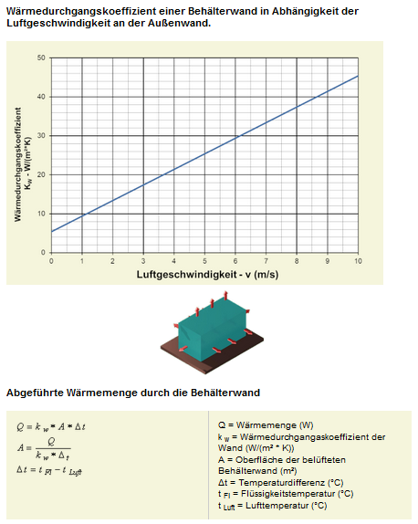

Über diese Fläche wird folgende Wärme abgegeben...
Quelle: www.schweizer-fn.de/waerme/waermeabstrahlung/waermeabstrahlung.php
Ohne Luftbewegung ergibt das eine Abstrahlung von ca. 9 Watt pro Kelvin Temperaturdifferenz Raum/Kühlflüssigkeit.
Geht man von 20° Raumtemperatur aus und lässt maximal 40° Kühlflüssigkeitstemperatur zu, dann schafft das 120 Liter Fass ca. 180 Watt Kühlleistung, d. h. bei einer Dauerlast von 180 Watt stellt sich die Grenztemperatur von 40° ein. Die thermische Reserve durch die Erwärmung der Kühlflüssigkeit selbst sollte für einige Lastspitzen ausreichen (siehe #43).

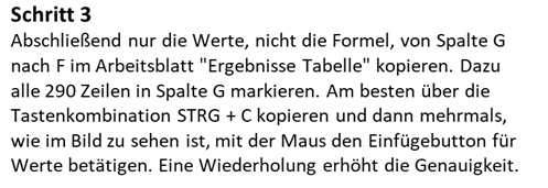

Duke711 schrieb:
Ja, man kann DGL wie im vorliegenden Fall auch mittels numerischen Verfahren in Excel lösen. Deshalb auch die Beschreibung zu Schritt 3 aus Deinem link...
Letzter Satz ist ein Hinweis auf die Anwendung des numerischen Verfahrens zur Lösung der hier eigentlich vorliegenden zu lösenden DGL.

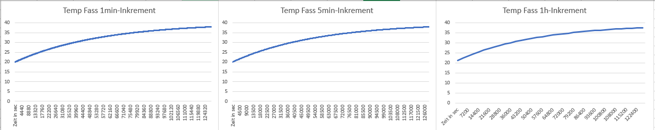

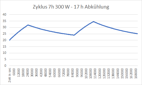

Am einfachen Modell eines 120 Liter Edelstahlfasses ergeben sich folgende Temperaturverläufe (y-Achse Temperatur Fassinhalt in C°; x-Achse Zeit in sec):
Zunächst ein Blick auf den Einfluss des Zeitinkrements (Erwärmung mit Dauerlast 180 Watt):
Zu erkennen ist, dass die Verkleinerung der Zeitinkrements von 5min auf 1min keinen nenneswerten Einfluss auf das Ergebnis mehr hat, deshalb alle weiteren Betrachtungen auf Basis von 5min-Schritten:
Abkühlung des Fasses mit einer Anfangstemperatur von 40°:
Temperaturverlauf bei Aussetzbetrieb (7h 300 Watt, 17h Abkühlung):
Das Modell ist sehr einfach, es werden viele Einflüsse vernachlässigt (Wärmestrahlung des Fasses, Zuleitungen, Änderungen der Raumtemperatur, Flüssigkeitsmenge des Primärkühlkreislaufs, etc.).
Deshalb hätte ich damals das System anhand der maximalen Temperaturdifferenz (Raum in dem das Fass steht und Fassinhalt) sowie einer angenommenen Dauerlast von 180 Watt dimensioniert.
Die Idee wäre gewesen, dass Fass in einen kühleren Nebenraum zu platzieren und Primärkühlkreislauf sowie Fassinhalt zu trennen (wegen der Wartungsfreundlichkeit). Bei Edelstahl und Kupfer hätte ich keine Bedenken wegen Korrosion gehabt. Das Wasser im Fass hätte ich versucht mit einem Zusatzmittel für Wasserbetten zu stabilisieren.
Leider ist damals aufgrund von Nachwuchs und Umzug nichts mehr aus dem Fasskühler geworden. Mich hätten die realen Ergebnisse sehr interessiert.
[IMG]https://www.computerbase.de/forum/attachments/1628708699127-png.1111475/[/IMG]
Mit welcher Verlustleistung zur Umgebung haben Sie gerechnet? Ich habe eine Oberfläche von 1,52m² und einen U-Wert von 5,8W/(m²K) (wirkt auf mich gefühlt zu klein) -> Ergibt 8,819 W/K
Meine Daten vom Fass:
Höhe: 800mm, Durchmesser: 440mm, Wandstärke: 1mm
Wirksamme Oberfläche: 1,216m² (Habe die Deck- und Grundfläche vernachlässigt, da Fass nicht bis zum Rand gefüllt ist und auf irgendwas stehen muss)
U-Wert: 22,7W/(m²K) -> 27,60W/K (Wärmeabgabe Fass je Grad/Kelvin Temperaturdiff)
EDIT: Fehler gefunden. Ich habe bei der U-Wert Berechnung die Übergänge Luft->Blech->Luft anstatt Wasser->Blech->Luft und damit auf einer Seite den falschen Wärmeübergang genutzt. Überarbeite das später noch mal.
EDIT2: Werte und Diagramm aktualisiert. Zudem Diagramm der Sprungantwort eingefügt.

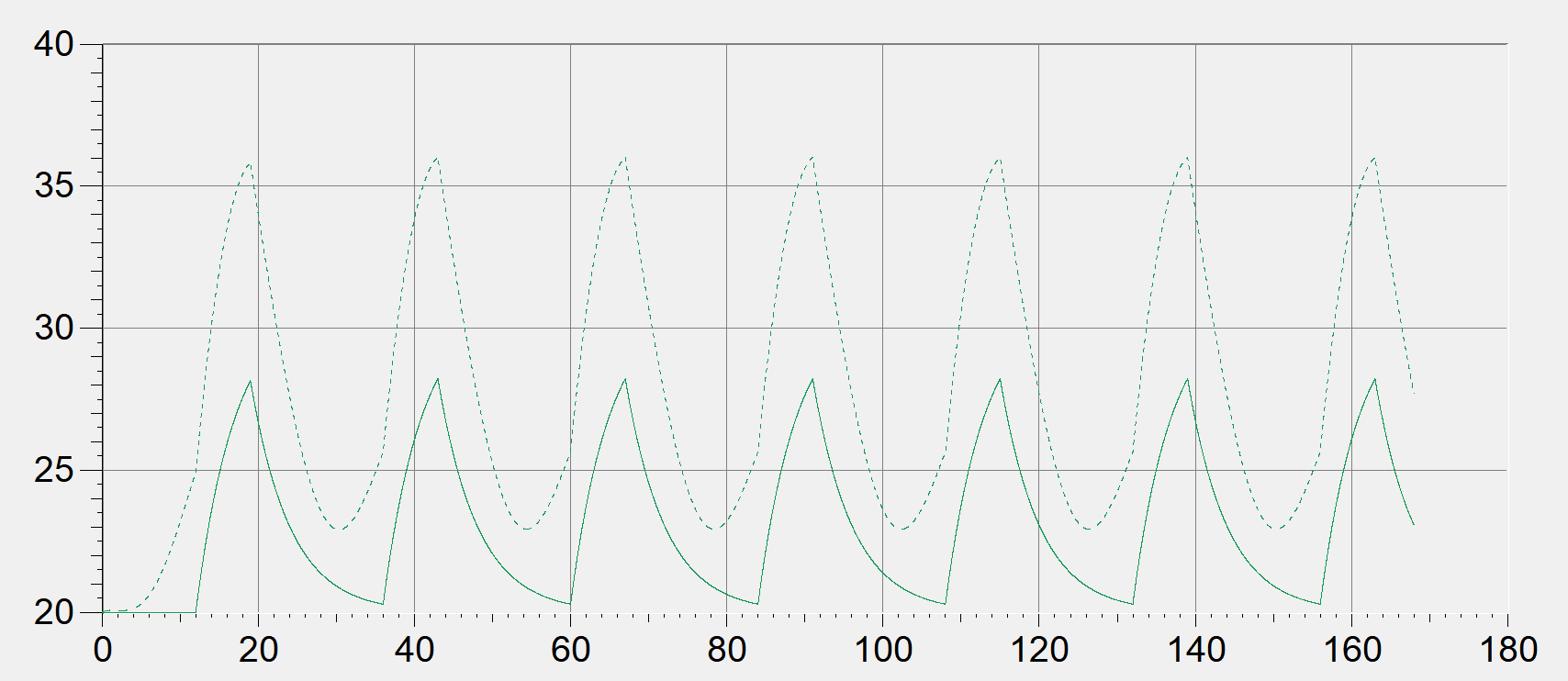

Ich habe das auch mal in Boris simuliert (Zeit normiert auf Stunden, Simulationsdauer 168h(7d) ).
Die Volllinie ist bei konstanten 20°C Umgebungstemp (Winter) und die gestrichelte ist für die Simulation eines Sommertags (Sinusförmig, Amplitude 5°C, Offset 25°C, Phasenverschiebung für Maxima bei 15-16 Uhr).
Last ist ebenfalls 300W für 7h täglich (12 Uhr bis 19Uhr)
Zu Beginn ist das Wasser im Fass jeweils auf 20°C temperiert.

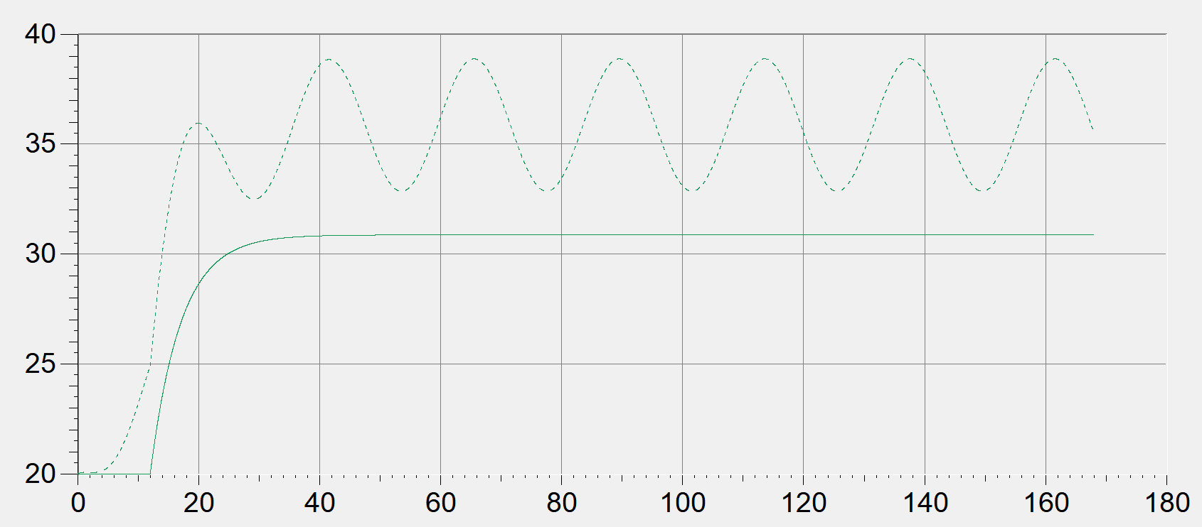

Sprungantwort (Last (300W) ab Stunde 12 dauerhaft):
