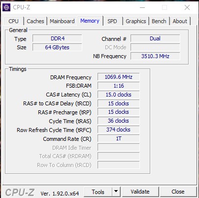

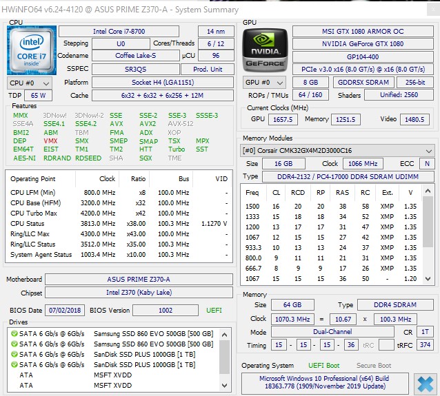

Hi,
ich hatte gerade mal ein wenig über RAM nachgelesen und frage mich, ob ich meinen überhaupt richtig konfiguriert habe. Es ist rund zwei Jahre her, dass ich mein System gebaut habe und seit dem, hatte ich mich Null mit dem Thema Hardware beschäftigt. Ich poste hier Screenshots aus den Tools, die in diesem Forum immer wieder genannt wurden.
Stimmen die Werte für den verbauten DDR4 mit 3000 MHz?

Läuft nicht korrekt, du musst das passende xmp profil im BIos einstellen.
Reaktionen: vicious mockery
Sieht so aus, als hättest du 3000er RAM, aber nie das xmp Profil geladen, weshalb der immer nur mit den Basis 2133 MHz lief.
Reaktionen: Zwirbelkatz, Smartbomb und vicious mockery
Im Bios mal XMP aktivieren damit der Ram auf 1499/3000Mhz läuft!

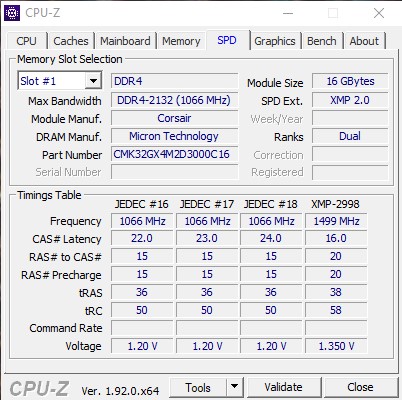

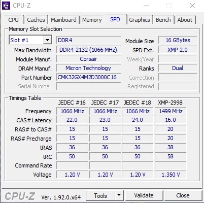

Aber was ist das denn für komischer RAM?
Jedec hat eine grausige CAS latency....und xmp hat eine "normale" Cas latency, aber einen ungewöhnlichen Sprung zu den anderen haupttimings.
Normal ist sowas wie 16 18 18... oder 19 21 21...nicht 16 20 20
Naja und bei 64GB RAM, kann es auch sein, dass das xmp Profil nicht stabil war und das deshalb auf den Basistakt zurückgestellt wurde.....also sofern du irgendwann Mal dass xmp Profil probiert haben solltest.

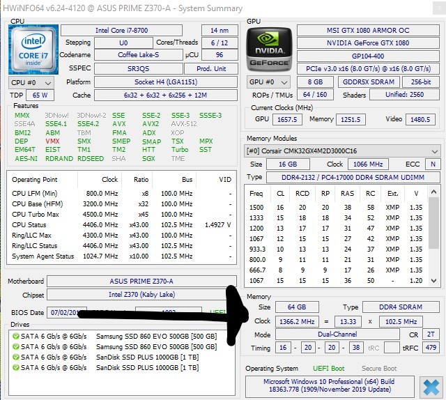

Update:
So sieht das Ergebnis mit aktiviertem XMP aus. Eigentlich habe ich für 3000 MHz-Ram bezahlt. Der ist also zu langsam?
Die Frage ist, wenn er tatsächlich langsamer ist, ob ich mich deswegen ärgern soll. Die Auswirkungen sind, zumindest in Assassin's Creed Odyssey, scheinbar quasi nicht nachweisbar. Durchschnittlich ein Frame mehr im Benchmark.
Nur ein XMP Profil vorhanden? Ansonsten stell den Ram doch manuell ein!
