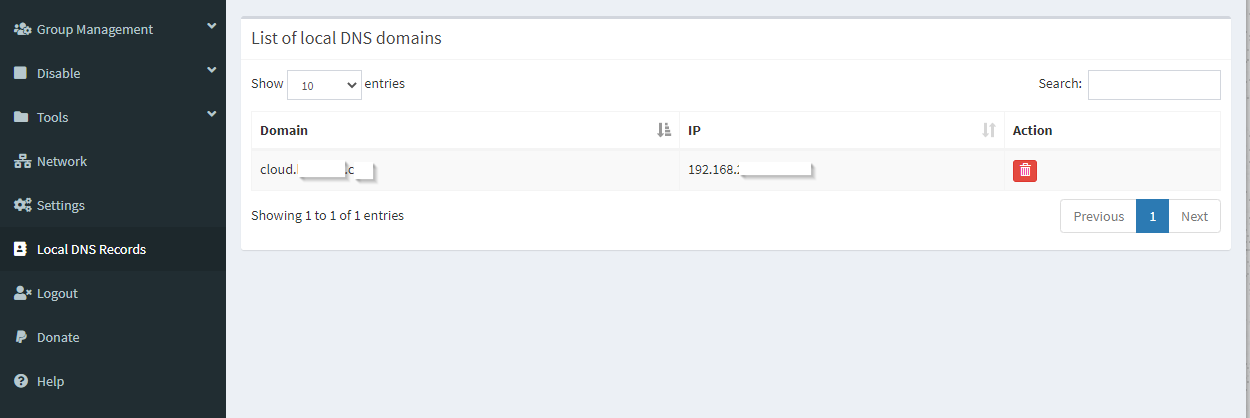

Im Netzwerk läuft ein pihole, dort unter lokaler DNS die cloud.xyz.com zu der 192.168.1.10 eingetragen. (tracert löst auf lokale IP auf)
...und dann habe ich keinen Zugriff mehr auf Nextcloud. Werder über cloud.xyz.com noch über 192.168.1.10

burnout2000 schrieb:
nslookup löst aus dem internen Netz auf die externe IP auf
Wie hast du im pihole denn den lokalen Eintrag erstellt?
über die "local DNS records"
Und wenn du jetzt
nslookup cloud.dingens hier.die.ip.vom.pihole
am PC ausführst, dann kommt da nicht die 192.168....?
