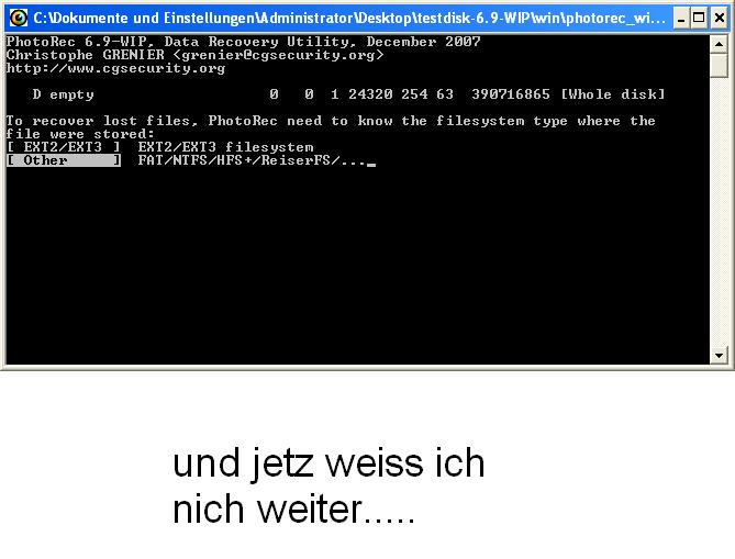

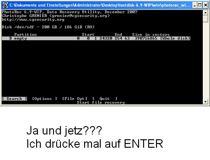

bevor ich auf analyse klicke... hier sind die bilder ...

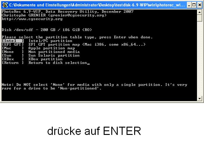

Führe mal nicht Photorec aus, sondern Testdisk!
Mache dann die Analyse wie beschrieben.

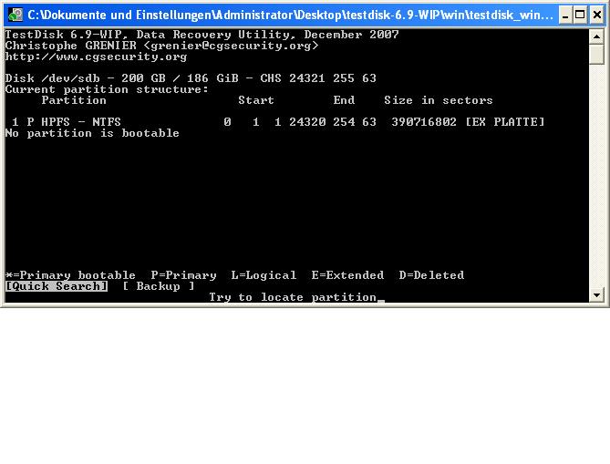

So hab mich überall durchgeklickt! und jetz erkennt der Computer die Platte ...aber das dateisystem is "RAW" war aber mal NTFS jetz brauch ich ein Program mit dem ich die Daten wiedeherstellen kann......(wenns geht zum selber aussuchen wie bei GetDataBack....aber es sollte nichts kosten
Mache mir jetzt mal die Diagnose mit Testdisk, da du vorher Photorec benutzt hattest.
Wenn das Dateisystem RAW ist, kann es an einem defekten Bootsektor oder Dateisystem liegen.
Entweder kann die Partition dann direkt wiederhergestellt werden, oder bei NTFS kannst du wenn die in Testdisk angezeigt werden wie bei GetDataBack auf einer intakten Partition kopieren.
Könnte dann Datenrettungssoftware sparen.
Mache mir daher mal die Diagnose wie beschrieben.

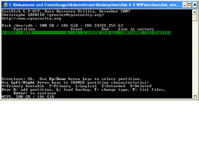

Mir fehlt noch genau der vorige Screen, direkt nach Analyse.
Testdisk zeigt die Partition zwar grün an, aber ich weiß nicht, ob du einen Fehler in der Partitionstabelle hast.
Auch solltest du mal wenn die Partition grün angezeigt wird p drücken ob deine Daten oder eine Fehlermeldung angezeigt wird.
Ist auch wichtig.
Viele Grüße
Fiona
Deine Partitionstabelle hat keinen Fehler!
Bestätige mit der Eingabetaste und wenn deine Partition grün angezeigt wird, drücke p ob deine Daten oder eine Fehlermeldung angezeigt wird.
Teile es mit.
Viele Grüße
Fiona

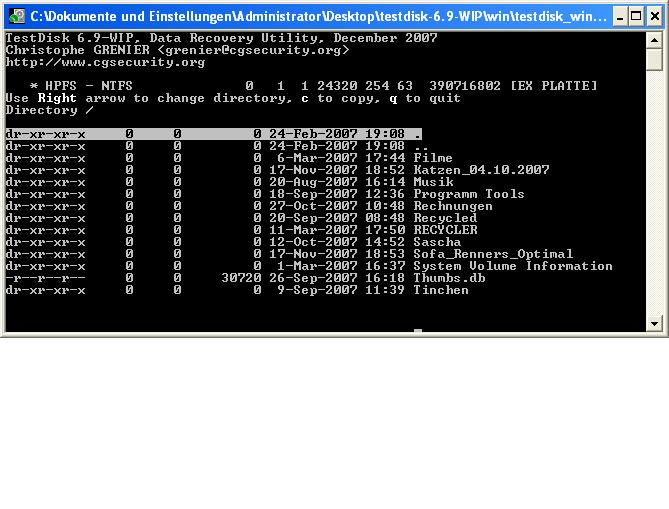

hab auf P gedrück und das is das ergebnis....und was mach ich nur

Deine Daten sind wohl da!
Kopiere die daher mit Testdisk auf einer anderen intakten Partition als Sicherung (Backup).
Spart Datenrettungssoftware.
Infos zum kopieren von Daten in Testdisk;
Wenn du p drückst und bei einer NTFS-Partition eine Daten siehst, kannst du eine Datei oder Ordner markieren und c für copy drücken.
Wenn du nur den einzelnen Punkt markierst, kannst du das ganzes Laufwerk kopieren.
Dann wirst du nach dem Pfad gefragt. wenn du auf die zwei Punkte gehst, kommst du immer ein Ordner höher bis du deine Festplatten siehst.
Dort kannst du auch eine andere Festplatte auswählen.
Mit dem Links oder Rechtspfeil kannst du in einen Ordner gehen.
Wenn du dann mit y bestätigst, fängt Testdisk an zu kopieren.
Infos zum kopieren nochmal hier!
https://www.computerbase.de/forum/t...riff-partition-tot-virus.271534/#post-2656055
Wenn du die Daten gesichert hast, führe mal chkdsk Laufwerksbuchstabe: /r über Start / Ausführen / cmd aus, mit dem Verwsuch das Dateisystem zu reparieren.
Wichtiger Hinweis ist, chkdsk ist ein Utility zum reparieren eines Dateisystems aber nicht zum Datenretten.
Viele Grüße
Fiona

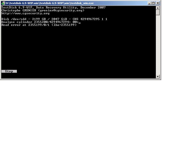

Ich lasse Testdisk gerad nochmal laufen. Nur ist hier wieder das Problem, dass es mit den "Standardeinstellungen", also wenn ich in der Geometrie nichts ändere, ~4.000.000.000 cylinder dursucht. Habe mit dem Zylinderwert Testdisk gestern 12h laufen lassen (war allerdings Vorgängerversion) und hatte nur 5% ... Gibt es eine Möglichkeit, die Suche zu beschleunigen?
Hab es vorher mit den Geometrieangaben aus dem 1. Post versucht, da lief die Suche ca. 5 Mins, aber auch bei tiefer Suche wurde keine Partition gefunden. Größe war immernoch 2 Terrabyte.

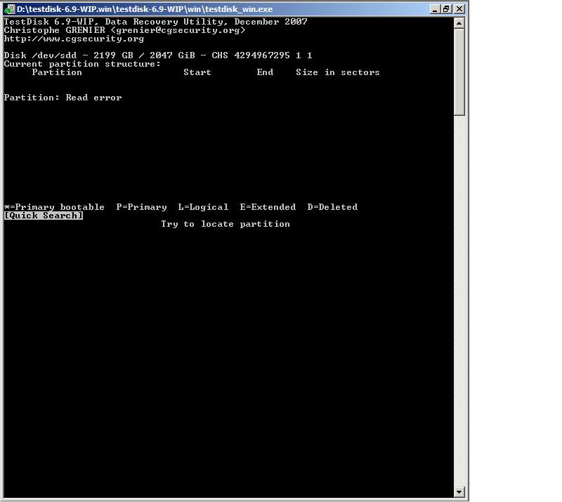

Also PC (OS ist WinXP) hat sich beim kopieren auf externe Platte komplett aufgehängt, musste neu starten. Danach wurde Platte nur noch als "USB-Massenspeicher" erkannt, erscheint nicht in der Datenträgerverwaltung, auch nicht im Desktop. Habe dann, was schonmal half, die Einträge der Platte im Gerätemanager entfernt, neustart -> hat nicht geholfen...
PartitionMagic startet bei angeschlossener Platte nicht, da "Error 100: Partitionstabelle fehlerhaft"; Getdataback findet die Platte, findet aber keine Daten.
Habs auch unter Ubuntu versucht -> Platte wird nicht erkannt...Kabel ausgetauscht. -> auch nichts...
Testdisk von Dos-Bootdisk findet die Platte nicht...
Es wäre schön wenn ich die Daten retten könnte, allerdings habe ich ca. 70% auf DVD gesichert...nur, ich habe auch keine Idee wie ich die Platte wieder "leer" zum laufen bekomme, weil sie wird ja von keinem Programm gefunden...

Partition Read Error weist auf einen Fehler hin.
Wenn Testdisk eine Suche startet, und über die physikalische Cylindergrenze drüber hinausläuft, dann kommen Read Errors, da diese Cylinder nicht vorhanden sind.
Auf der Festplatte stehen normal die Daten in der Standardkonfiguration.
Die Cylinderanzahl (ist sehr wichtig), Heads sind Standard 16 und Sektoren pro Head sind 63.
Wenn du die Festplatte wegen Garantie etc. nicht ausbauen möchtest, dann solltest du bei Trekstor schauen, was für eine Festplattenmodell verbaut ist.
Auf der Herstellerseite in der Spezifikation (Specs) findest du dann die Werte.
Wenn du die hast, kann es mit der Cylinderanzahl, 16 Heads und 63 Sektoren in Testdisk im Menü Geometrie eingegen werden.
Wenn du dann nur den Wert bei Heads dann auf 255 setzt, rechnet es Testdisk automatisch auf die richtige Cylinderanzahl um.
Infos kann ich dann setzen.
Dann hättest du die richtigen Werte.
Trotzdem sollte auch eine Überprüfung der Festplatte entweder mit dem Diagnosetool in Betracht gezogen werden.
Ist aber bei USB oftmals kritisch, ob am USB-Kontroller das Diagnosetool richtig läuft.
Dasselbe würde für eine Diagnose mit dem Festplatten Firmware Repair Tool hdat2 zutreffen.
Sollte aber mit bedacht eingesetzt werden.
Vielleicht kann es aber über die Geometrie gelöst werden.
Auf der anderen Seite wegen dem Partition Read Error, weiß ich nicht genau, ob ein Fehler in der Partitionstabelle ist.
Die Partitionstabelle könnte gelöscht werden, wenn die einen Fehler hat.
Dann wenn die Standard-Werte von der Festplatte eingegeben werden und die Anzahl der Heads auf 255 korrigiert wird, dann geht die Anzahl der Cylinder drastisch runter.
Dieses beschleunigt die Suche in Testdisk drastisch.
Wenn dann Testdisk in der tieferen Suche Search das Backup vom Bootsektor oder den Bootsektor suchen würde, könnte die Partition wieder richtig gefunden werden.
Aber ein elektronischer oder physikalischer Fehler (auch über das externe Gehäuse mit Kontroller) sollte ausgeschlossen sein.
Ist somit eine sensible Sache.
Sicherlich gibt es Disketten mit USB-Unterstützung, auf denen das Diagnosetool kopiert werden kann und ein Versuch darüber eine Diagnose soweit möglich zu machen.
Diese Disketten zum download gibt es hier;
http://www.uneraser.com/download.htm
Teile vielleicht zuerst mal das Festplattenmodell und die Werte wie beschrieben mit.
Kann erstmal über den Testdisk-Speicher probiert werden, ohne was auf die Festplatte zu schreiben, ob es was bringt.
