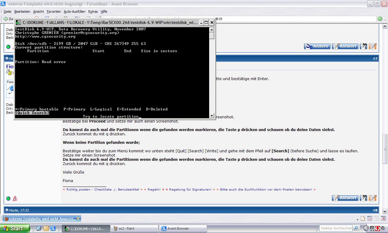

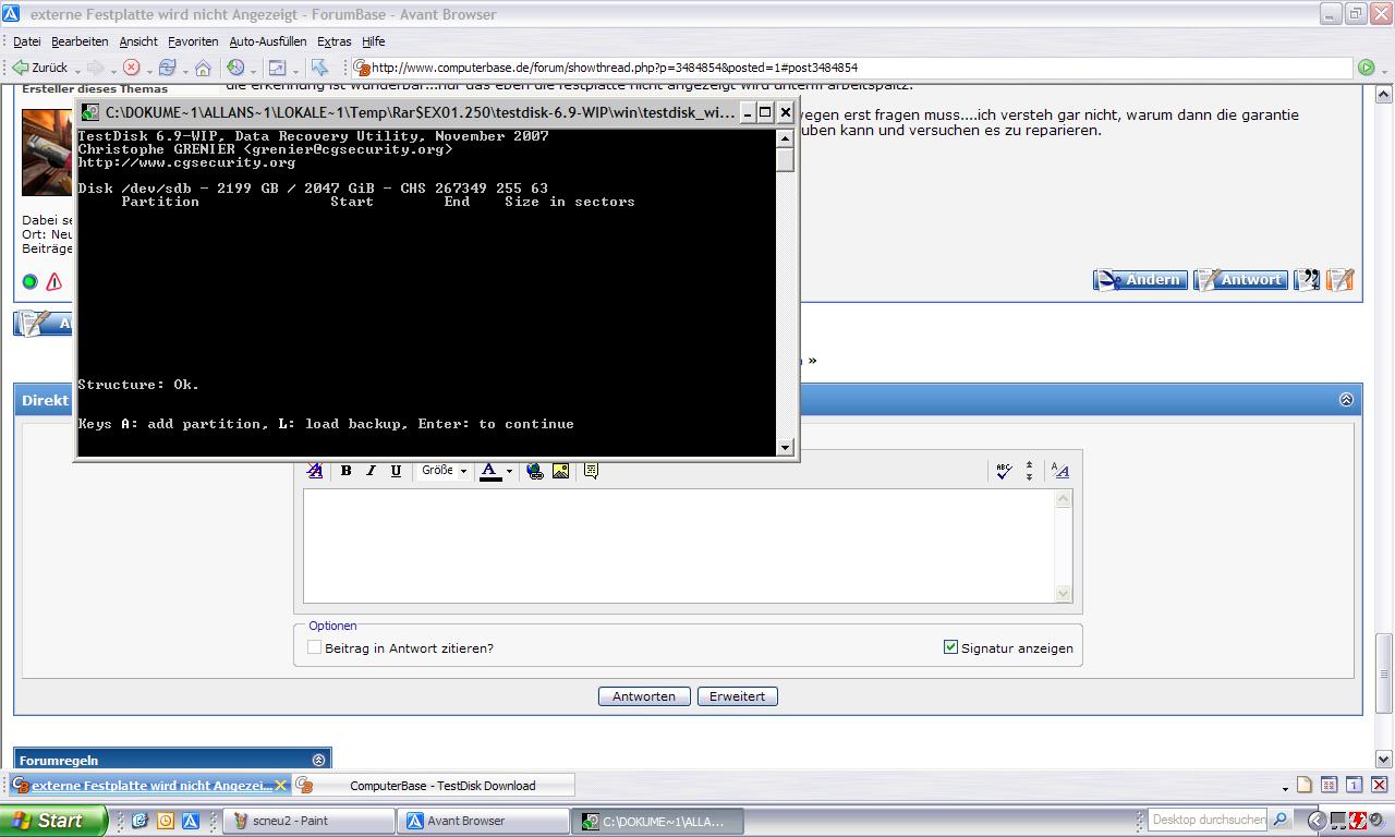

So ich hábe mal die ersten beiden Screens gemacht. Ich hoffe du kannst damit etwas anfangen bzw mir etwas dazu sagen ob es gut aussieht oder nicht.
zur Erklärung sc1 ist der erste und sc2 der zweite Sreenshot...die Nummerierung wird so weiter gehen
Deine Festplattengeometrie stimmt so nicht.
Bei Windows sollte es Intel sein.
Hattest du bei Mac oder Partition Table Type None bestätigt?
Wenn du korrekt bei Intel bestätigft hast, sollte die Festplattengeometrie korrigiert werden.
Teile es aber noch borher mit.
Viele Grüße
Fiona

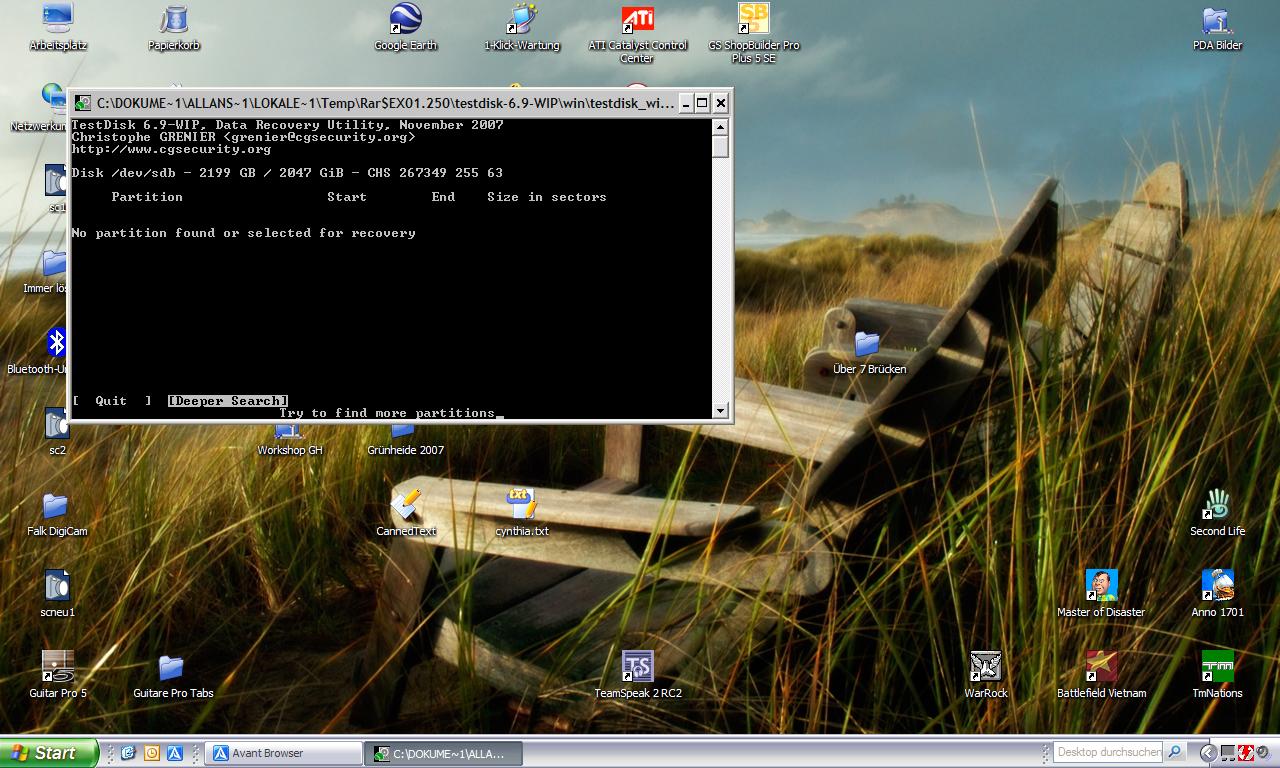

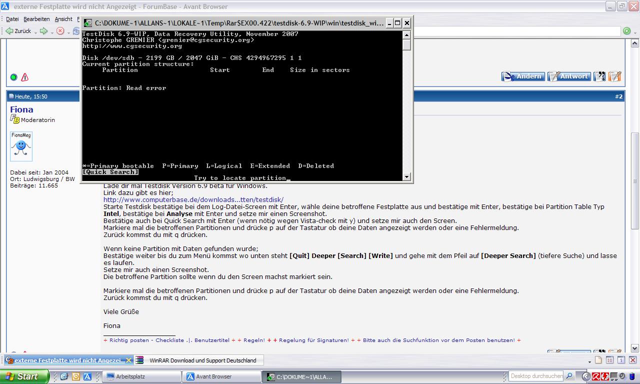

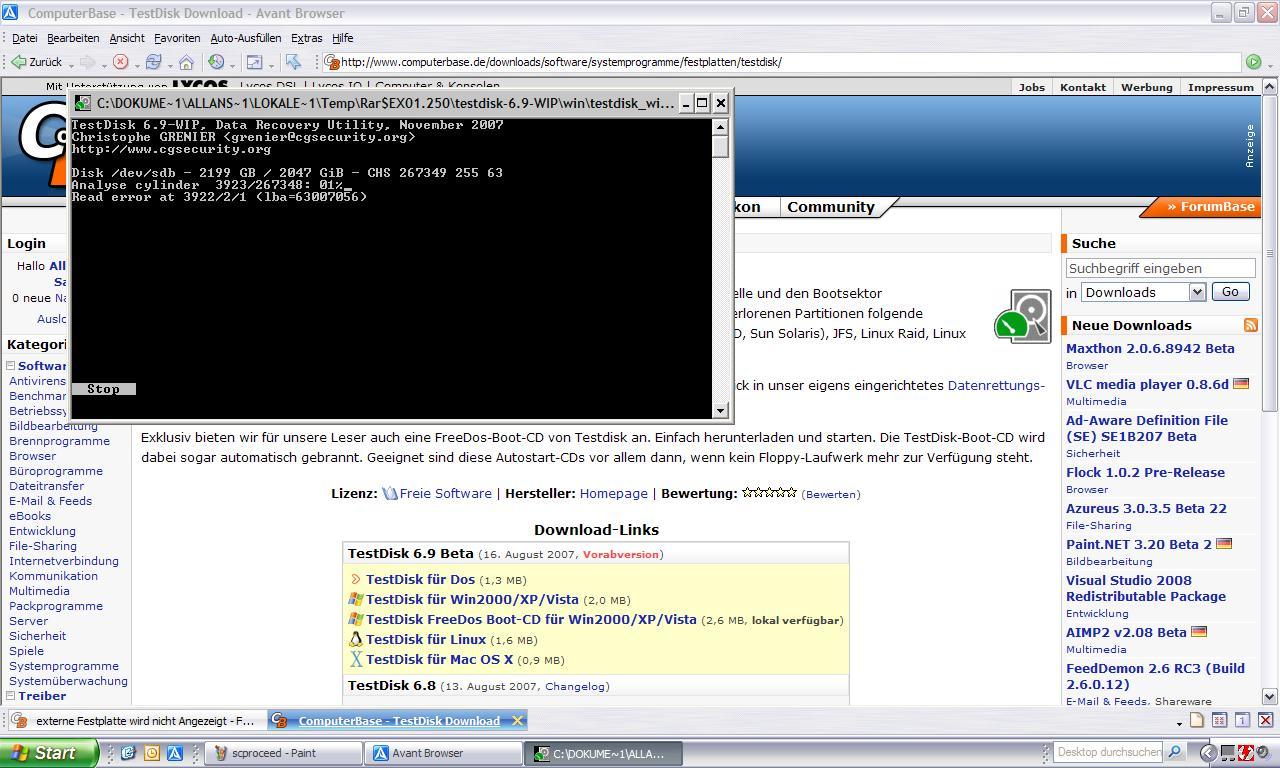

Edit: noch ein bild von der fertigen Analyse
Edit2: nun das ergebnis....keine partition vorhanden ich such mal tiefer
Die Diagnose mit einer Festplatte von 500 GB die aber mit 2 Terrabyte erkannt wird, hat keine Aussagekraft.
Eine Diagnose über USB2 ist nicht richtig aussagefähig.
Wechsle mal das Kabel etc..
Vielleicht hast du Glück.
