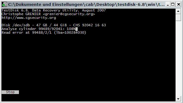

bin dabei... die screenshots ...: mich wundert, dass er nun mehr als 100% ananlysiert :rolleyes:
spielt bei screen 1 der read error eine rolle?
EDIT (1): er ist nun bei 233%. wie weit soll ich die analyse laufen lassen?
EDIT (2): so. die analyse is jetzt bei bei 520%. ich breche hier mal ab und warte auf deine meinung, was ich machen soll.

Sieht wohl stark nach einem Firmwareproblem aus, so das die Speicheradressierung nicht stimmt.
Werde mich mal bei hdat2 und der neuen USB-Unterstützung vertraut machen und dann hier mitteilen.
