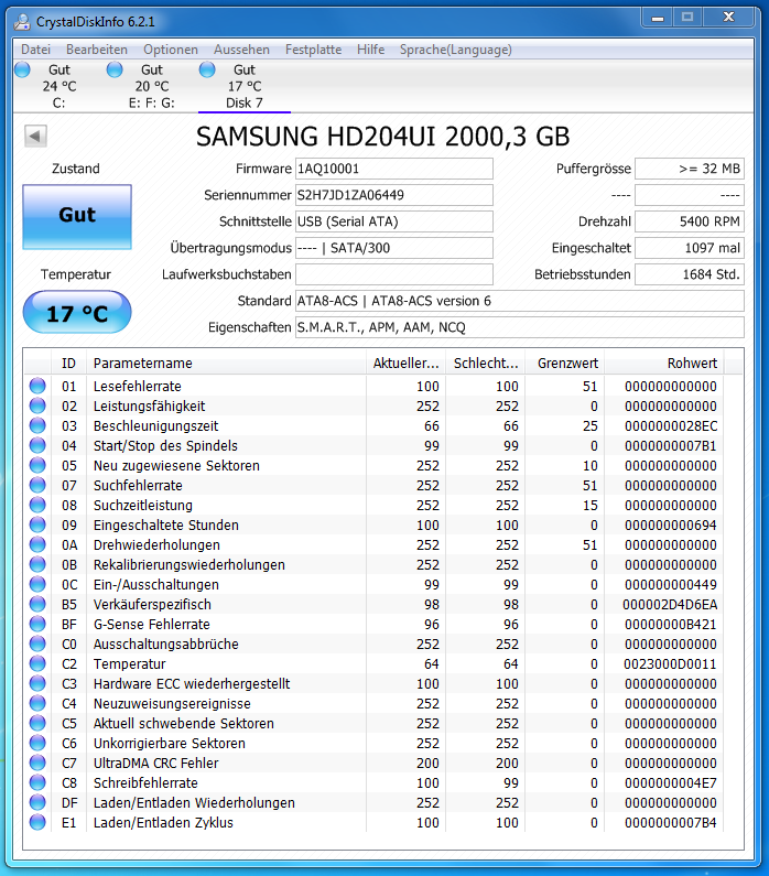

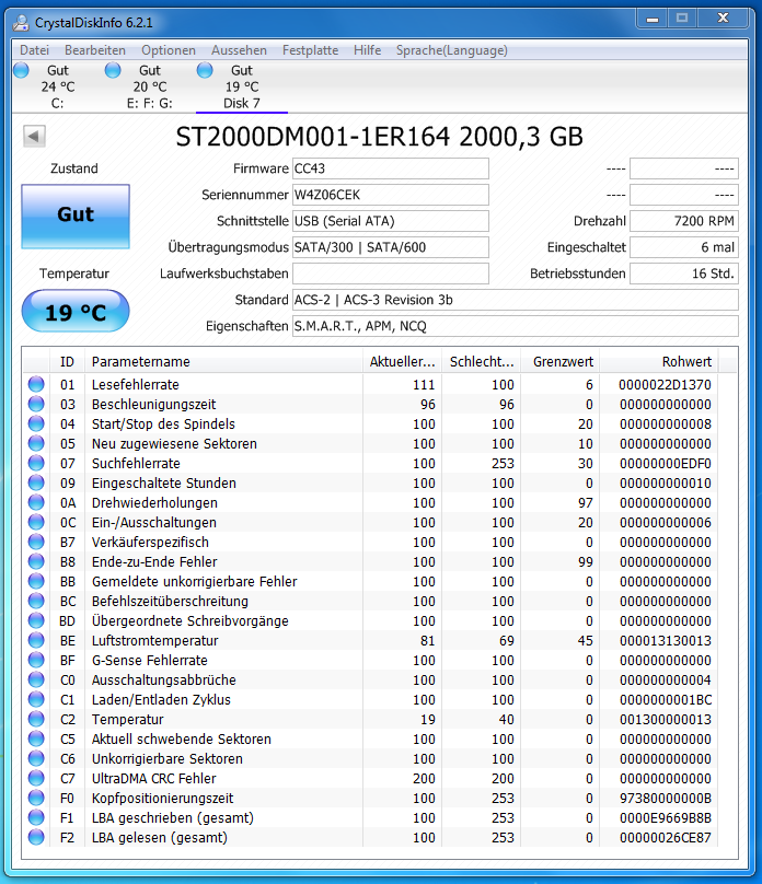

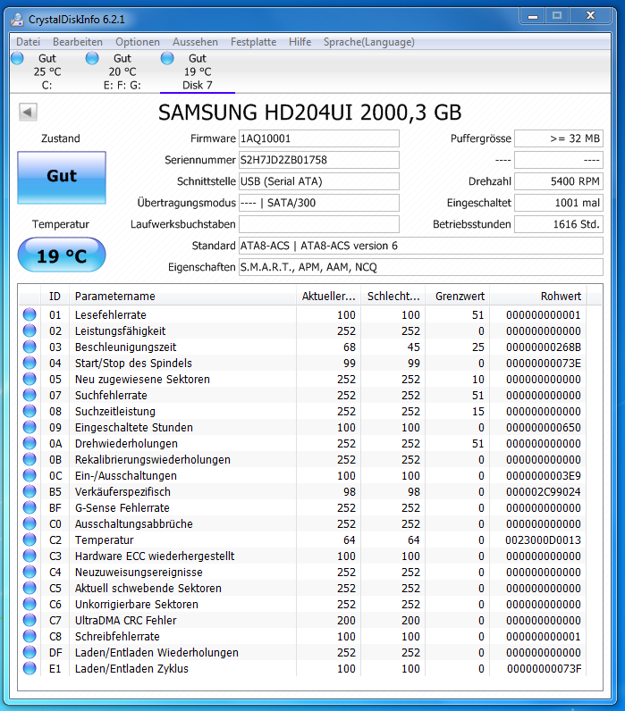

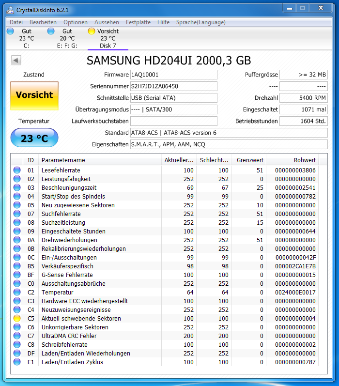

habe jetzt alle Platten mit CrystalDisk getesten,kann aber mit den Werten nicht wirklich was anfangen. Kann da Wer mal schauen?
Disk 1 ist die als defekt ausgewechselte
Disk 2-5 sind noch eingebaut
Disk neu ist die neu eingebaute
bei Disk 1(defekt) ist nur bei "c5 aktuell schwebende Sektoren" ein gelbes Symbol,und oben steht Vorsicht
alle anderen scheinen ok. zu sein oder?

Die erste hat eine Menge Schreibfehler, das dürfte die Ursache gewesen sein, wieso sie aus dem RAID geflogen ist. Dazu fällt mir auf, dass sie eine ganze Menge G-Sensor Fehler hat, die zwei und dritte haben auch ein paar aber weniger, waren die Platten vorher in anderen Gehäuse eingesetzt? Steht das Gehäuse wackelig? Es könnte auch sein, dass der Sensor defekt ist und dann reagiert die Platte vermutlich auch für längere Zeit nicht und kann deswegen auch rausfliegen. Die 3. hat 4 schwebende Sektoren, da hattest Du Glück, dass das Rebuild problemlos gelaufen ist.
Also das Gehäuse steht auf dem Schreibtisch und wurde nie bewegt. Die Platten habe ich fast gleichzeitig gekauft und auch nie anders verwendet.
Kannst Du mir noch kurz erklären woran Du das siehst? In den ersten beiden Spalten (aktuell...schlecht...) steht ja mehr oder weniger überall das selbe. Ich gehe mal davon aus das die Spalte Rohwert ausschlaggebend ist,oder?
Entscheidend ist die Spalte Rohwert, da stehen Zählerstände drin. Der Aktuelle Wert ist nur eine Interpretation des Controllers aufgrund des Rohwerts und geht von einem Ausgangswert (meist 100, 200 oder 253) nach unten. Der Grenzwert bezieht sich immer auf den Aktuellen Wert und sollte nicht erreicht oder unterschritten werden und der Schlechteste Wert ist der tiefste Stand, den der Aktuelle Wert jemals hatte. Soweit jedenfalls in der idealen Welt, in der realen Welt gibt es immer auch Ausnahmen und sonderbare Verhaltensweise, da braucht man schon mehr Erfahrung um alles wenigsten weitgehend korrekt zu interpretieren.
Auf den aktuellen Wert alleine kann man sich jedoch nicht verlassen, so hat die 3. Platte schon 2 Schreibfehler und 4 schwebende Sektoren, die Aktuellen Werte sind aber jeweils noch auf 100, was der Ausgangswert dafür ist, der Controller sieht darin also nicht kein Problem, beim Versuch diese schwebenden zu lesen könnte der RAID Controller das aber anders sehen.
Diese 3. Platte ist die defekete Platte Disk 1 (Anhänge sind leider durcheinander geraten), bei Lesefehler steht da 3806,mit der Zahl kann ich dann was anfangen,aber bei der Neuen(letztes Bild) steht da 22D1370, das ist für mich nicht mehr nachvollziehbar,schon weil sie auch neu ist.
