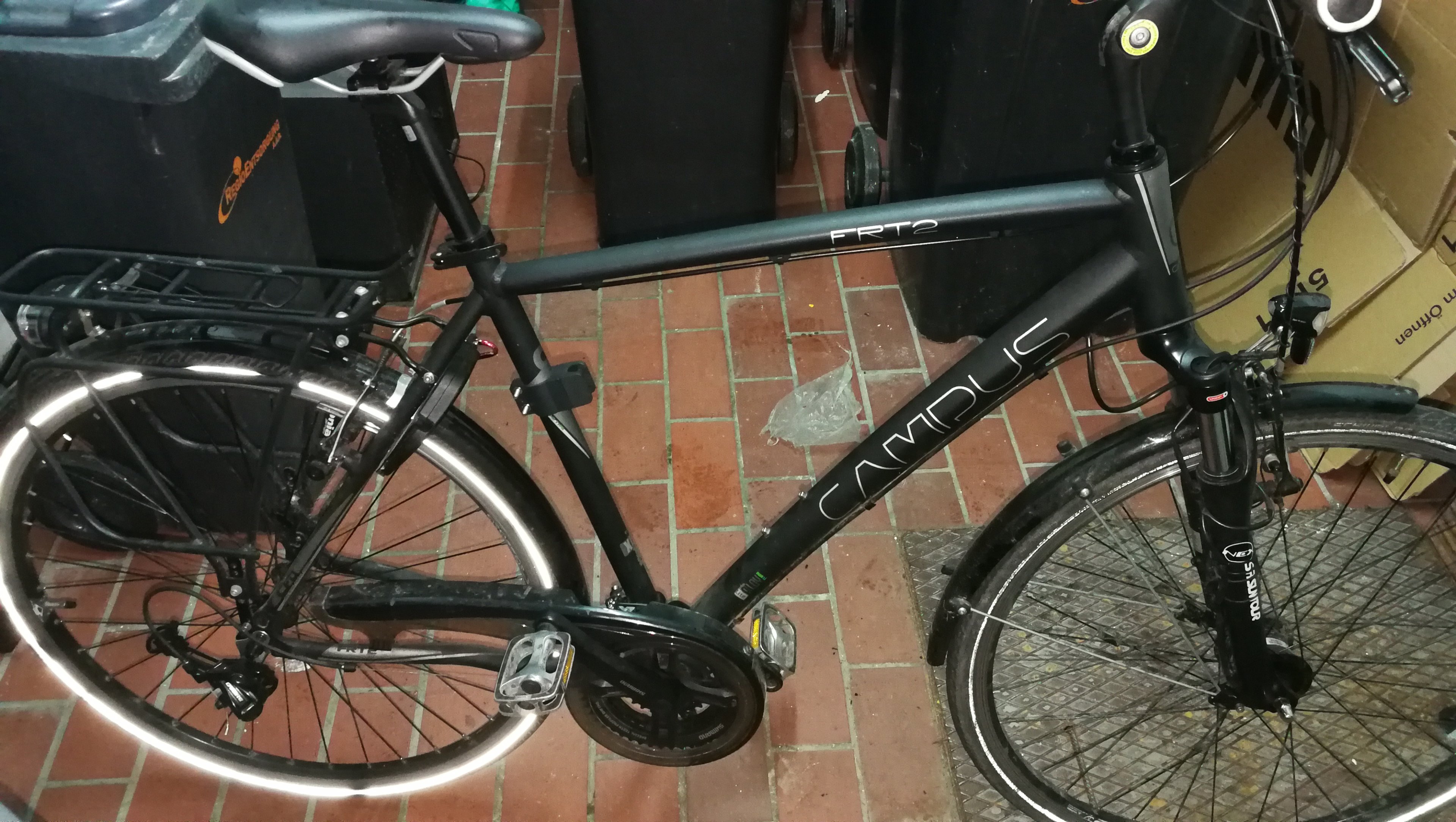

Eine Busch und Müller war die geilste Anschaffung überhaupt für mein Fahrrad! Ich benutze mein Fahrrad auch bei Dunkelheit. Da habe ich das Modell Eyc mit 50 Lux ohne Tagfahrlicht (Die Lampe ist normal an, fertig, der Zustand "aus" wird eh immer "vergessen".) Da habe ich so bisschen mehr als eine Wagenlänge helle Ausleuchtung und weiter vorne ist es kleines bisschen dunkler, aber der Lichtkegel reicht recht ca. 40m weit, schätze ich, vllt. 50. Schilder werden schon aus mehreren 100 Metern reflektiert, je nach Platzierung. Vorher war nur eine 20-Lux-Funzel von Trelock dran, die keine Nahfeldausleuchtung hatte. Aber selbst die war besser als der Glübirnenrotz meines alten Fahrrads.
Das Fahrrad mit der Busch und Müller hatte ich für 350€ bei Ebay-Kleinanzeigen vor 3 oder 4 Jahren gekauft (müsste ich nachschauen). Der Vorbesitzer hat im Laden 600€ bezahlt. Der Hobel war quasi neu. Nur ca. 300km runter, Tacho von Sigma dabei. Da war quasi nichts dran, außer dass in der hinten Felge auf der Bremsfläche eine Macke war, weil dem Vorbesitzer das Fahrrad gegen einen Blumenkübel gefallen ist. Als erstes hatte ich hinten, nachdem ich die Stock-Bremsen bei Nässe und einer Bergabfahrt gekillt habe, 3-Komponenten-Beläge eingebaut, damit die Sauerei auf der Felge weniger wird. Als 2. kam die Busch und Müller ran. Als 3. habe ich zwischen 1500 und 2000km das Hinterrad erneuert. Bei ca. 2100km im letzten Sommer habe ich das Altus-Ritzel gegen ein Alivio-Ritzel getauscht und diese KMC-Kette durch eine Shimano HG-40 ersetzt. Leider hat es das Durchrutschen der Kette nicht verhindert. Kurz danach habe ich den Schaltzug für vorne samt Hülle getauscht, weil der Umwerfer sich scheiße schalten ließ und die Stellungen variiert haben, da der Schaltzug nicht in in der Hülle so gut flutschte. Als nächstes muss ich dann wohl mal die Kurbel tauschen. Möglicherweise muss ich dann wieder Werkzeug kaufen. Kettennietdrücker, Kettenpeitsche, Ritzelabzieher habe muss ich dann nicht mehr kaufen, wenn ich wieder was repariere. 200€ gingen bestimmt schon für Wartung drauf. Kilometerstand müsste jetzt so bei 2500km sein.
Mein Vorgängerfahrrad habe ich einfach behalten, weil sich der Verkauf finanziell nicht lohnte. Das benutze ich bei Kurzstrecken und i.d.R. bei Helligkeit, während das andere für längere Strecken und Dunkelheit ist. Bei dem ist auch die Beleuchtung schlecht mit einer Glühbirne und Seitenläuferdynamo, der bei Nässe dann auch nicht mehr geht.
Mein Licht: https://www.bumm.de/de/produkte/dynamo-scheinwerfer/produkt/160rndi.html?
Das Standlicht von dem Teil ist zwar nicht so prall wegen zu geringer Helligkeit, aber das Teil war mir trotzdem 38€ wert. Hinten habe ich das serienmäßige Rücklicht von Axa dran gelassen. Ist zwar ein Modell für unter 10€, aber völlig ausreichend meiner Meinung nach. Hat auch Standlicht und da ist die Helligkeit nur minimal reduziert und nicht so stark wie beim Scheinwerfer.
Fahrradmanufaktur verbaut ein 30-Lux-Modell, geht eigentlich noch. Da ist halt der Lichtstrahl bisschen kürzer.
https://www.bumm.de/de/produkte/dynamo-scheinwerfer/parent/166.html?
War grad der Zeitraum, wo Kette und Ritzel ab waren und zum Parken wurde das Hinterrad wieder eingesetzt. Für Beschaffung von Ersatzteilen und Werkzeug war dann das alte Fahrrad wieder gut. Unter Anderen bei 35°C nach BOC gefahren. 🤦♀️

Bei nur 2500 km 200€?!? Mein Rennrad fahre ich mit 200€ ca, 10-15k Kilometer. o_OBanger schrieb:200€ gingen bestimmt schon für Wartung drauf. Kilometerstand müsste jetzt so bei 2500km sein.
Glaube, Werkzeug hat rund 40€ gekostet. Kette kostete ca. 10€, Ritzel 15€, Bremsen 15€, Reifen 18€, Schaltzug 15 und dann war das Rad auch das eine oder andere in der Werkstatt, wo ich mich noch nicht an die Schaltung gewagt habe. Dann habe ich 38€ für die Lampe noch bezahlt. 200€ sollte schon hinkommen. Die Kette war auch schon verchlissen und dann wurde gerade, das Ritzel ebenfalls zu tauschen. Bei dem anderen Fahrrad musste hin und wieder auch was gemacht werden. Da habe ich teilweise noch Gebrauchtteile von Schrottfahrrädern genommen.
Bei 10.000km plus X nur 200€? o_O
