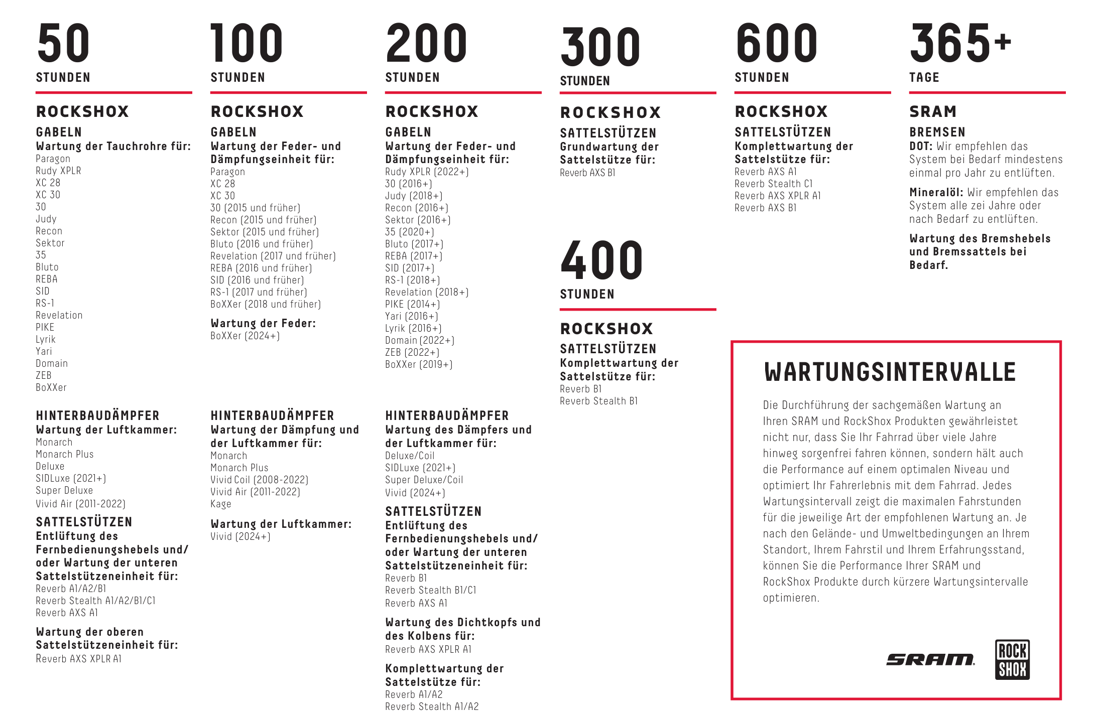

Ich hab an meinem Specialized auch ne Luft-Suntor, in der Theorie wäre die mal fällig für ne WartungBanger schrieb:Die teure Federung will doch auch noch so ein nervig-häufiges Wartungsintervall?
Absolut! Das trifft allerdings auf so gut wie alle E-Bikes zu und man sollte sowas nie ohne Versicherung fahren. An unserem Kölner Konzernstandort haben die E-Bike Fahrer nun zwei Plätze in der Tiefgarage bekommen, weil sie sonst zu viel Schiss hatten mit dem Rad zur Arbeit zu kommen. Das sollte man bei einem teuren Rad immer berücksichtigen.Banger schrieb:Ich hätte da Schiss in Köln mit einem 5000€-E-Bike, wenn man das Rad irgendwo mal abstellen muss.

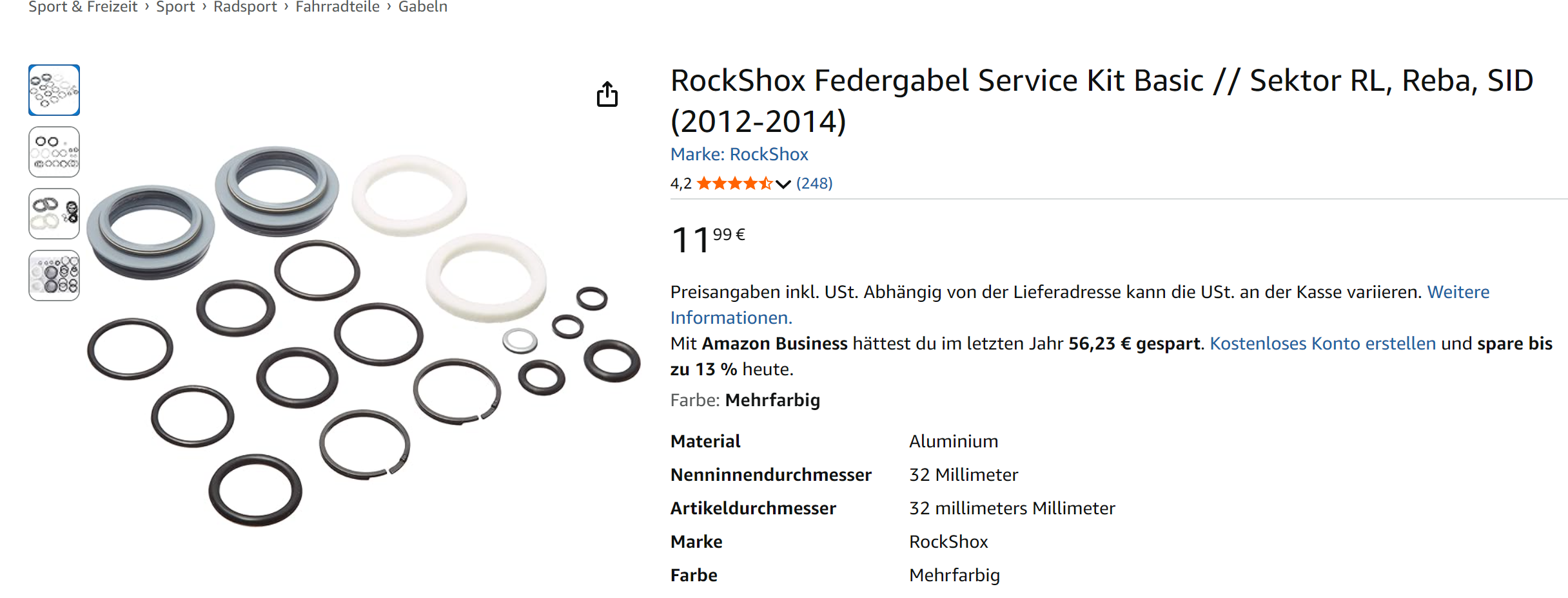

Tatsächlich habe ich das erste Bild genommen was mit Google rausgespuckt hat, bei mir vor der Tür ist die Situation ähnlich. Stets bemüht sind die Städte immer an solchen Stellen, aber du kannst dir fast sicher sein solche Ecken fast überall vorzufinden.sedot schrieb:Das du ein fremdes Bild zur Veranschaulichung verwendet hast hättest du schon auch erwähnen können...
Wie alle Komponenten am Rad....Banger schrieb:Die teure Federung will doch auch noch so ein nervig-häufiges Wartungsintervall?
Ist aber weitgehend kein Thema wenn man das Rad nicht täglich über ein Trail prügelt, zumal der Fragesteller das selbst machen will. Meist bleibt es dabei die Sachen zu reinigen, ölen und Luft nachzupumpen. Ob du da jetzt zwei oder drei Dämpfer hast, macht den Braten nicht fett.
Zum Glück gibt es das Internet! Das ist allerdings ein Argument für geleaste Räder, wenn man zum Service beim Händler verpflichtet ist und er nicht inkludiert in die Miete ist.WhiteHelix schrieb:in der Theorie wäre die mal fällig für ne Wartungglaub allein das Wartungskit waren knapp 100€.
Man muss da aber natürlich differenzieren, ein neues Dichtungsset ist nicht bei jedem Service fällig. Unter "Wartung" fällt auch ein schlichte Sichtprüfung und Reinigung, wie man sie auch bei seiner Schaltung regelmäßig machen sollte.
WhiteHelix schrieb:Ich hab an meinem Specialized auch ne Luft-Suntor, in der Theorie wäre die mal fällig für ne Wartungglaub allein das Wartungskit waren knapp 100€.
Wo ich das Rad damals geholt habe, war ich nicht soweit, Federelemente verzichtbar zu finden. Die Zweitschl*mpe hat aber eine Starrgabel.
Die Gabel hat aber hier eine Feder drin. Links kann man die Kappe entfernen und mit einem Innnensechskant die Härte einstellen und rechts mit einem Hebel eine Sperre einstellen, damit die gar nicht mehr federt.
xexex schrieb:Absolut! Das trifft allerdings auf so gut wie alle E-Bikes zu und man sollte sowas nie ohne Versicherung fahren. An unserem Kölner Konzernstandort haben die E-Bike Fahrer nun zwei Plätze in der Tiefgarage bekommen, weil sie sonst zu viel Schiss hatten mit dem Rad zur Arbeit zu kommen. Das sollte man bei einem teuren Rad immer berücksichtigen.

Wenn man im Gelände fährt macht eine regelmäßige Wartung schon Sinn. Da sind heutzutage aber zumindest die Sachen von Fox sehr wartungsfreundlich aufgebaut. Bei den anderen Großen wird das nicht viel anders sein.
So ein kleiner Gabelservice mit saubermachen, Abstreifringe ölen, ggf. Dämpfungskartusche fetten und neues Öl in die Home kippen ist schnell gemacht. Beim ersten mal mit Anleitung etwa 1,5 Std. Danach gemütlich unter einer Stunde. Beim Dämpfer ist das ähnlich, da geht der kleine Service sogar noch deutlich flotter.
Auf der anderen Seite muss man aber auch verdammt lange auf schlechten Radwegen und Waldwegen herumfahren, bis man die Belastung von einem Tag Trails oder Bikepark zusammen hat.
Man sollte halt drauf achten, das die Abstreifringe nicht trocken werden. Die sitzen oben in der Gabel zwischen Dichtung und Staubabstreifer und sollten immer etwas ölfeucht sein, damit sie Dreck aufnehmen können, der am Staubabstreifer vorbei kommt und sich der nicht zur Schleifpaste entwickelt. Dazu bei nach längerem Nichtgebrauch entweder die Staubkappen hochnehmen und kurz Öl auf die Abstreifringe träufeln oder einfach das Rad über Nacht auf den Kopf stellen und nach dem Umdrehen ein paar mal durchfedern.
Bei den Pogosticks, die in den Preiswerten Rädern verbaut werden macht eine Wartung meist keinen Sinn, das ist halt sehr oft einfach Wegwerfware, in dem Moment wo das gar nicht mehr funktioniert.

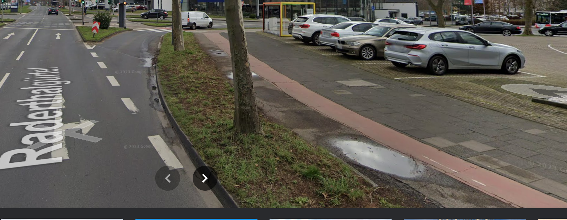

Ja, mal so mal so, ich glaube das ist regional sehr unterschiedlich.xexex schrieb:Stets bemüht sind die Städte immer an solchen Stellen, aber du kannst dir fast sicher sein solche Ecken fast überall vorzufinden.

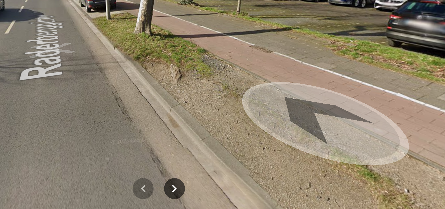

Der Radweg wirkt auf mich schmaler als 1,50m womit die Benutzungspflicht wegfällt – reguläre Fahrbahnnutzung wäre entsprechend eine Option. Insofern die Verkehrslage erträglich ist würde ich mich nicht auf solchen Wegen plagen.
sedot schrieb:Der Radweg wirkt auf mich schmaler als 1,50m womit die Benutzungspflicht wegfällt – reguläre Fahrbahnnutzung wäre entsprechend eine Option.
Der Radweg ist benutzungspflichtig ausgeschildert, wenn man von der Kreuzung mit den Autohäusern Stückchen zurückgeht. Sieht von Zustand auch ok aus, bis auf dieses kleine Stück auf dem Bild und selbst das ist noch besser als das im geklauten Bild. Die Hubbel sind noch sanft.
Ein Teil der Strecke wurde renoviert, als dort die neue Siedlung gebaut wurde. Fährst du den Gürtel aber weiter, hast aber einige solche Stellen. Neu lässt sich die Stadt es dann richtig kosten und verlegt Steine statt es zu asphaltieren. Mit dickeren Reifen kein Problem und hält sicherlich länger als eine Asphaltdecke, mit einem Rennrad ist sowas halt immer eine Rüttelpiste.Banger schrieb:Sieht von Zustand auch ok aus, bis auf dieses kleine Stück auf dem Bild
Sollte jetzt aber keine Diskussion auslösen, sondern durchaus zeigen, dass auch immer der Stadt nicht alles immer so flach und ohne Hindernisse ist. Mit einem Auto würde auch niemand ohne eine Federung fahren wollen, auch wenn die meisten sie nur auf Straßen bewegen.

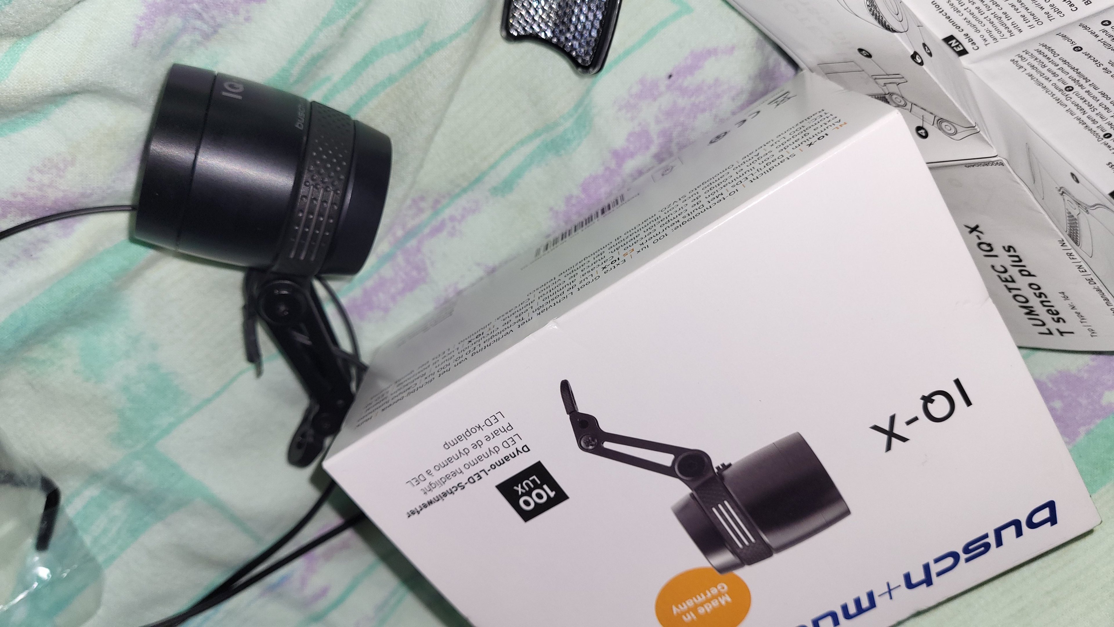

Trotz nassem Boden würde ich der Lampe helleres Licht attestieren und vorallem nach der Suche der richtigen Höhe hat der Lichtkegel spürbar mehr Reichweite und bessere Fernsicht. Der Mittelteil vom Lichtkegel ist live auch sichtbar dunkler, wobei die Fotos das immer übertriebener darstellen.
War mir quasi schon beim Auspacken gewaltig auf den Zeiger ging, ist die schief verbaute Lampeneinheit samt schiefem Reflektor. Ich habe die Lampe schon minimal nach rechts geneigt eingebaut und trotzdem ist der Rand vom Lichtkegel rechts höher. Bei dem Preis will ich nicht mit diesem Mangel leben. Hallo? Qualitätskontrolle? Oder sind alle IQ-X so?
Also kommt das Geraffel morgen raus.
Muss ich dann eine andere Lampe ordern. Der Laden, wo ich war, hat sonst nicht viel Auswahl, außer IQ-XS, Cyo Premium und paar belanglose Modelle. Briq haben die nicht.

Der IQ-X ging zurück. Möglicherweise ist es gewollt mit dem schiefen Lichtkegel, wie der Verläufer meint, weil Autos das auch haben. Bei Fahrradbeleuchtung habe ich sowas nie gesehen. Und sämtliche Bilder hingegen sahen nicht offensichtlich schiefem Lichtkegel aus, bzw. schief verbauter Lichteinheit samt Reflektor. Also auch Fehlproduktion denkbar?
Der Laden hatte auch Briq im System als verfügbar, frische Ware. Nachdem die richtige Grabbelkiste von der Anlieferung nach der Suche auftauchte, habe ich mir einen Briq gleich gekrallt.
Beim Briq ist die Leuchteinheit samt Reflektor nicht schief eingebaut. ☝️
Diese Verunsicherung mit dem stärker Geflacker kann man eigentlich entkräften. Vielleicht verbesserte Revision? Auch kein großer Unterschied zum MR8. Bei ab ~4km/h entsteht Licht, heller als Standlicht. In diesem Bereich flackert das Standlicht, die Lichtleiste oben am Rand, mit. Ab ~5km flackert die nicht mehr mit. Wobei geringe Geschwindigkeiten bei 5-8km auf unebenen Boden teilweise sprunghaftes Flackern hat, was beim MR8 auch so ist.
Der Lichtkegel wirkt da auch schon heller als die MR8, selbst bei geringeren Geschwindigkeite von um die 10km/h. Jedoch ein Mü dunkler als IQ-X, schwer einzuschätzen, da dieser nassen Boden beleuchtet hat und die Gräser am Wegesrand heller waren. Briq hatte trockenen Boden beleuchtet.
Die Leuchtbreite ist relativ ähnlich zum MR8, die Reichweite scheint etwas weiter zu sein als beim MR8. War schwierig, die richtige Höhe zu finden, entweder hatte ich es zu tief gehabt und dann bei minimaler Bewegung nach oben Blendung. (War eh kein Verkehr.) Die Leuchtbreite war beim IQ-X im Nahbereich geringer als beim Briq und MR8. In der Entfernung aber war der IQ-X jedoch tendenziell breiter und dann auch stärker waagerecht abgegrenzt mit tendenziell noch etwas besserer Fernsicht.
Lichtfarbe ist komisch mit diesem Mintgrün, während die Standlichtleiste oben am Rand von der Farbe neutraler ist. Der IQ-X hatte da "normales" Weiß und der MR8 so einen wärmeren Weißton mit gelben Rändern (nur vor einer weißen Wand sichtbar oder vor weißen Autos).
Standlicht ist auch live ziemlich duster. Da war MR8 heller und IQ-X nochmals heller. Also wenig Licht, wenn man an einer sehr steilen Stelle schieben muss. Die Lichtleiste fürs Standlicht strahlt nach oben, so ist über dem Lichtkegel ein zweiter Lichtkegel.
Der Sensor ignoriert Straßenbeleuchtung und auch die Beleuchtung im Keller. Immer Nachtmodus. Beim IQ-X dasselbe.
Den Lichtaustritt zur Seite fand ich beim IQ-X eher schlecht, beim Briq besser, beim MR8 und auch Eyc war das noch besser.
Ich denke, der Briq ist dann durchaus die neue Meta im Sektor bis zum Preis des IQ-X. Für 30-40€ werden MR8, IQ-XS, Eyc, Supernona E3 Pure 3 vernichtet.
