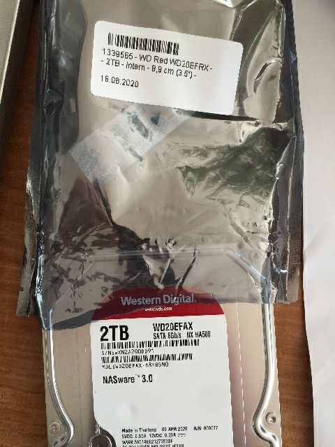

konkretor schrieb:
Da steht ja die PN von Jakob Elektronik darauf also wurde sie so nicht von WD beschriftet aber eventuell hat sie ja schon der Distributor falsch beschriftet ausgeliefert und der Händler hat darum auch den Falschen Aufkleber darauf gemacht.

konkretor schrieb:
Die war von Jakob Elektronik
Es dürfte mit Sicherheit auch andere Händler geben für die eine Red 2TB einfach eine Red 2TB ist und die daher nicht zwischen EFAX und EFRX unterscheiden.
