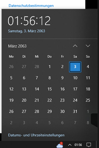

Falsche Uhrzeit

Combran schrieb:Was könnte die Ursache sein?
Eine leer Pufferbatterie (BIOS-Batterie).

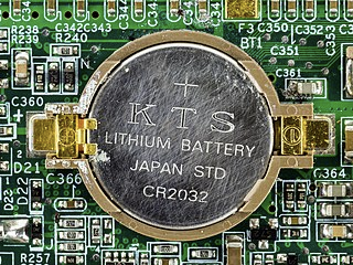

Das ist kein Hexenwerk. Trau dich. Das sind maximal 2 Schrauben am Seitenteil. Die Batterie wird nur von einem Metallbügel gehalten und ist meist gut zu sehen.Combran schrieb:Das traue ich mir nicht zu.
Batterietyp ist CR2032.

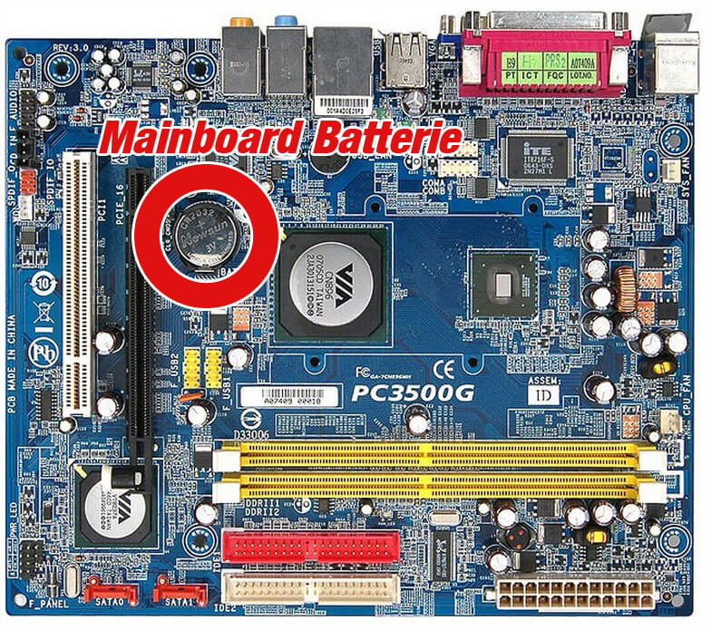

Wenn du ne Knopfzelle in einer Küchenwaage oder Personenwaage wechseln kannst, dann bekommt du das hin. Das ist kein Problem. Wirklich nicht.

Sitzt die Batterie im Desktop-PC nicht auf einer Platine, die dicht an dicht übereinander liegen und die man dan herausziehen muss, damit man darankommt?CaptainPicard schrieb:Das ist kein Hexenwerk. Trau dich. Das sind maximal 2 Schrauben am Seitenteil. Die Batterie wird nur von einem Metallbügel gehalten und ist meist gut zu sehen.
