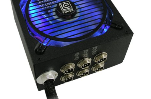

Und die Grenze wird nun ganz willkürlich hier gesetzt? Wird doch sonst quasi alle geschützt, weil genormt und vorgegeben. Die ATX-Spezifikation sieht halt nur feste Kabel vor... Sonst wäre genau sowas was BQ da macht nicht drin.Robo32 schrieb:Dagegen ist auch keiner, aber irgendwo muss es auch gut sein.
Gibt aber noch schlechtere Designs - bei den offenen Pins graust es mir
