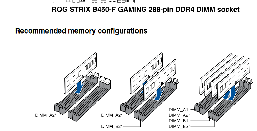

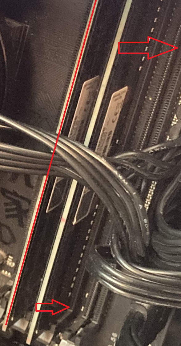

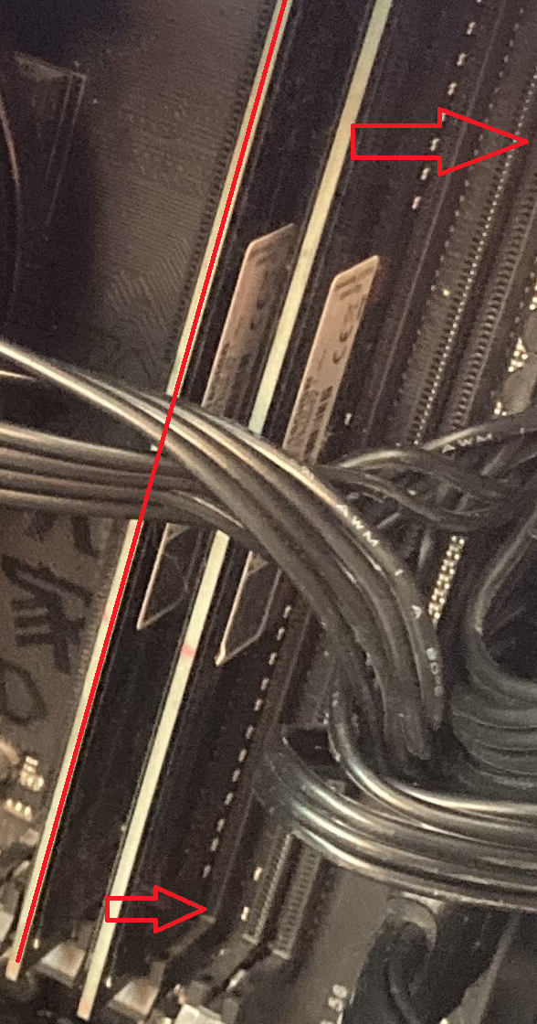

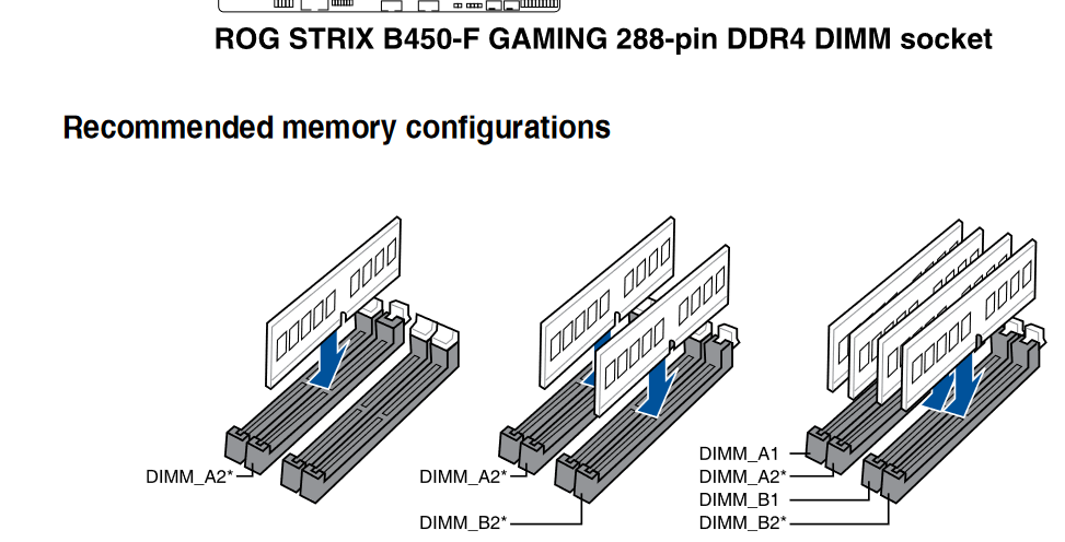

Die Arbeitsspeicher-Riegel stecken übrigens auch nicht richtig. Von links nach rechts sollten die im zweiten und VIERTEN Spalt stecken

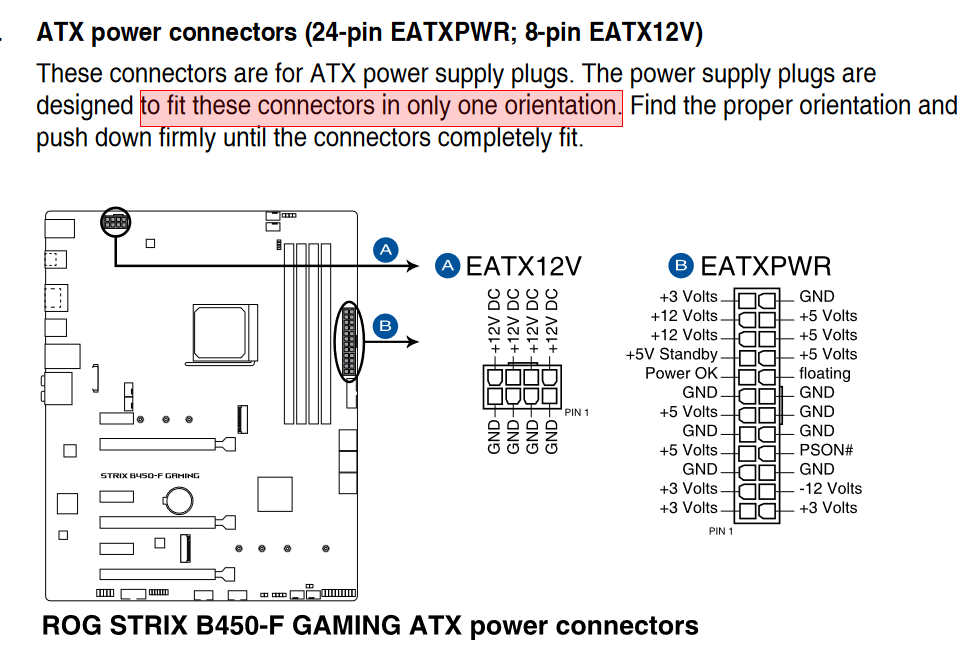

Rushey schrieb:
Du schreibst das ist extra ausgelegt um nicht falsch zu machen aber schau mal das passt exakt da rein sogar die einkerbungen sind perfekt
Mag ja sein, aber zeitgleich hattest du dann auf dem Board einen 20-Pin-Stecker in eine 24-Pin-Buchse gesteckt. Spätestens da hätte auffallen müssen, dass das Kabel komplett falsch herum benutzt wird.
Wobei das eher halb so wild ist. Dadurch geht ja nix kaputt. Man verschenkt höchstens Leistung, weil der RAM nicht im Dual-Channel Modus läuft.
Reaktionen: Qyxes und Decrepified

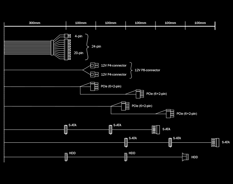

mibbio schrieb:
Der mainboard-seitige Stecker für die CPU ist aber nicht als ein 8-Pin Stecker gebaut, sondern besteht eigentlich immer aus 2 Teilen mit je 4 Pins
Exakt das - und damit ist klar, dass das Kabel im Stecker auf dem Mainboard gesteckt hat.
Daran liegts nicht beide steckten vorher schon so und beide wurden erkannt

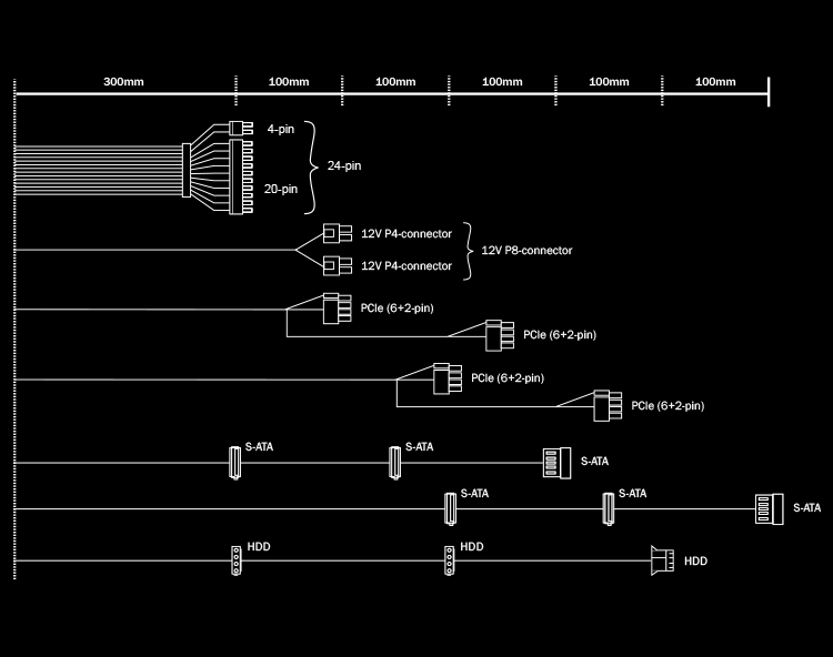

Die entscheidende Frage ist jetzt ob du deinen Fehler jetzt erkannt hast, weil wenn nicht, dann wird es einem neuem Board auch nicht besser ergehen...
Alleine schon dieses Bild sollte dir zu denken geben, ersetzt aber nicht den Rest vom Handbuch...
Die CPU sollte es überlebt haben, sollte... und ob dem so ist siehst du wenn diese im neuen Board verbaut ist.

war mir bis heute nicht bewusst, dass das geht, der Kabelstrang ist ja NUR für das Mainboard gedacht den an den CPU anzuschließen muss man erstmal draufkommen
