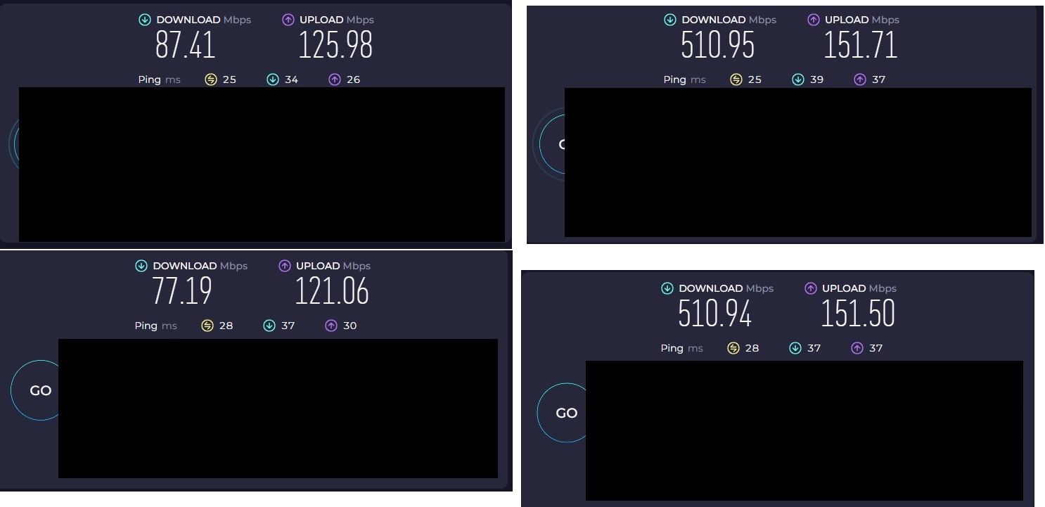

hier noch die speedtests. links hinter FB, rechts direkt am ONT

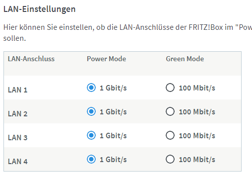

Ist in der FB der ECO Modus für die LAN1-4 aktiviert ?

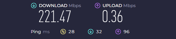

so 7490 ist zurückgesetzt.
download höher - aber wer braucht schon upload x)

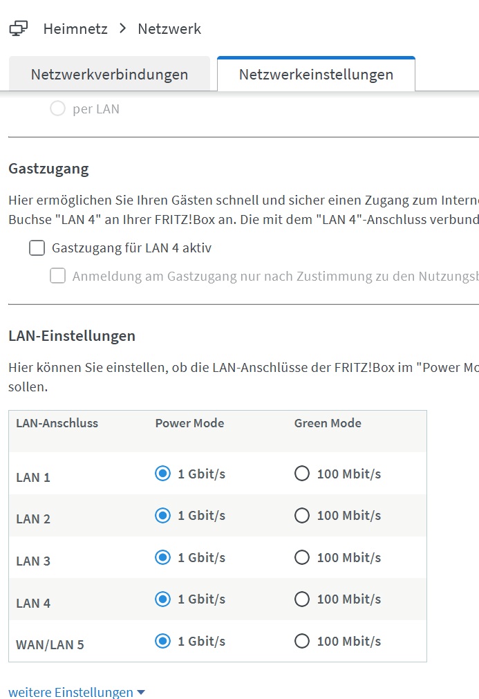

Ggf auch mal prüfen, ob die Bandbreitenpriorisierung für das Hauptnetz (ggü. Gastnetz) an ist. Das hat bei mir zu heftigen Einbußen geführt. Ansonsten weiß ich hier auch nicht mehr.

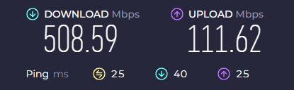

tariflichen download und upload eingetragen und siehe da.
damit kann ich leben :) vielen dank für die hilfe... manchmal ist man so festgefahren, dass man die einfachsten lösungen nicht mehr sieht...
