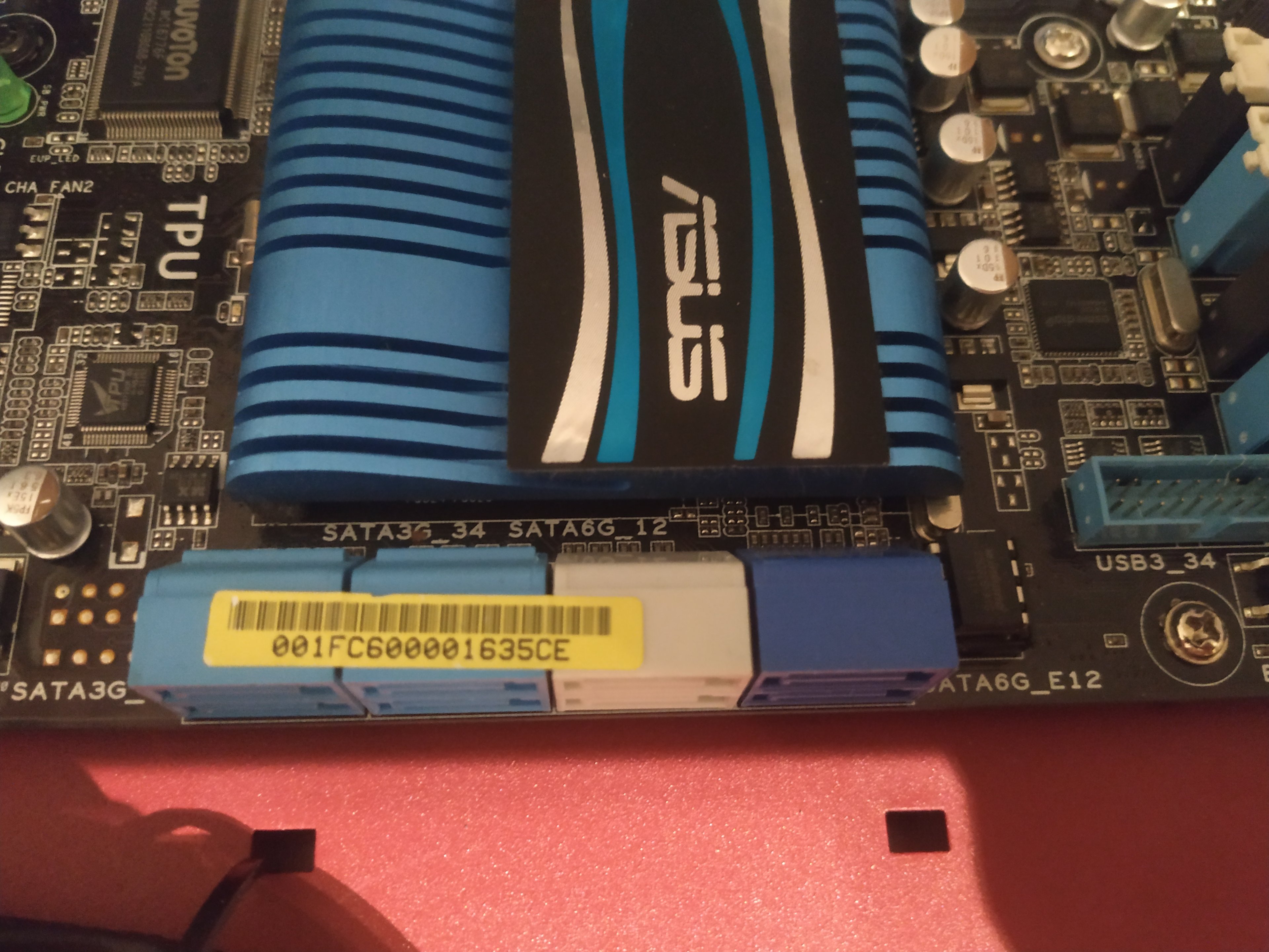

Sata Ports habe ich 2 von 4 6g ausprobiert.
Die anderen 4 sind Marvell und glaube für das DVD Laufwerk und nur 3g Datendurchsatz. Soll ich das trotzdem mal probieren? Sata Kabel tausche ich auch Mal aus.

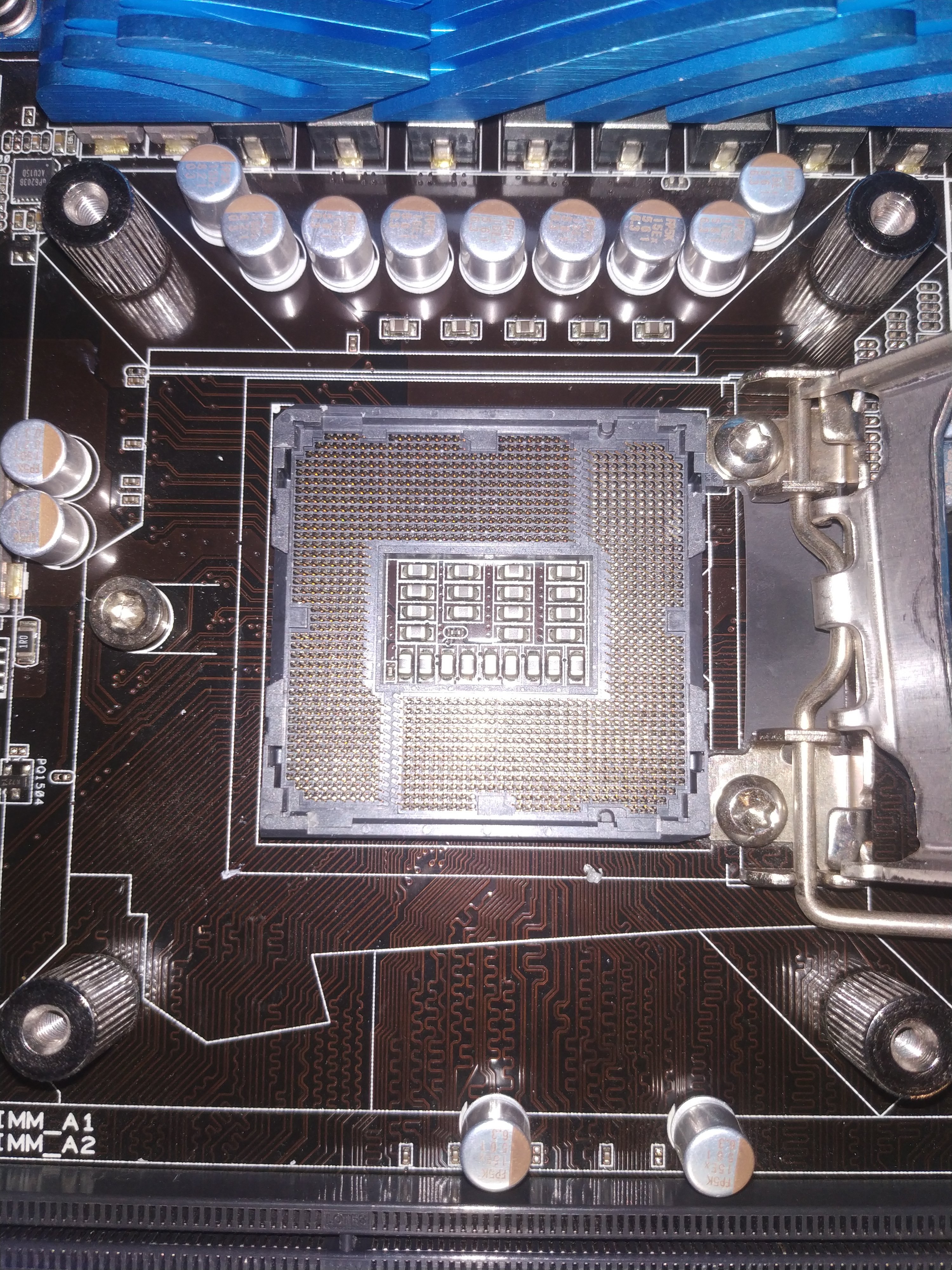

Ich würde gerne mal ein Bild Deines Prozessorsockels auf dem Mainboard sehen, ob alle Pins noch dran sind oder ob einige verbogen sind.
Das würde ich zuletzt nochmal prüfen aber ich habe vor dem Einbau mit einer Luppenbrille kontrolliert und nichts außergewöhnliches gesehen.

So mal ein Foto vom Sockel. Sieht für mich in Ordnung aus.

Ich habe es bisher entweder rechts an dem dunkel blauen oder den grauen Sara Ports versucht.
Soll ich die Platte mal an einen der Marvell Ports hängen?

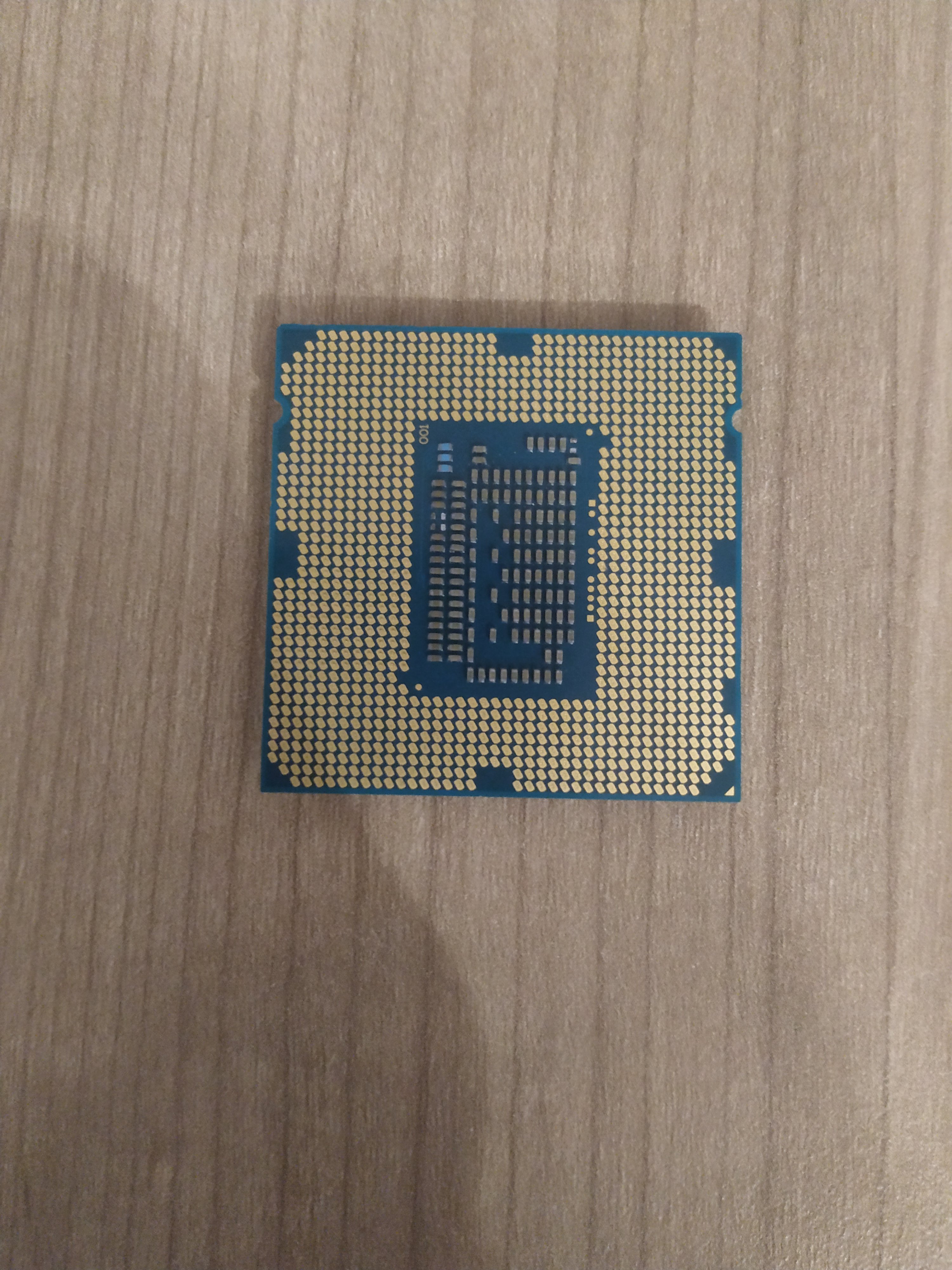

Ich habe vermutlich das Problem gefunden. In der Mitte des CPU sind diese kleinen Brücken (Transistoren) Hier fehlen 3 Stück und sie auch abgebrochen ist wenn ich mit der Luppenbrille drauf schauen.
Hab es im Netz mit Bildern verglichen und dort fehlen sie nicht.
