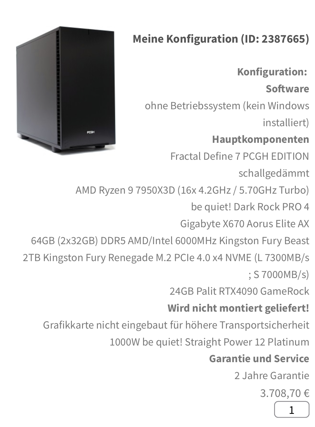

Folgenden PC habe ich über Dubaro zusammengestellt:
Fractal Define 7 PCGH EDITION schallgedämmt
AMD Ryzen 9 7950X3D
be quiet! Dark Rock PRO 4
Gigabyte X670 Aorus Elite AX
64GB (2x32GB) DDR5 AMD/Intel 6000MHz Kingston Fury Beast
2TB Kingston Fury Renegade M.2 PCIe 4.0
24GB Palit RTX4090 GameRock
1000W be quiet! Straight Power 12 Platinum
2 Jahre Garantie
3.708,70 €
Was haltet ihr davon?
Ich weiß, das Fractal R7 ist nicht optimal für die 4090, wichtig ist mit aber vor allem, dass der PC bei wenig Last leise ist. Unter Last (Kopfhörer) stört mich das weniger.
Und bei Dubaro finde ich auch kein anderes Gehäuse ohne Sichtfenster und RGB.
Danke im Voraus für Eure Hilfe! :)

@Hattie zu überdimensioniert und auch zu teuer, komme bei dubaro auf 3070€ mit der ID: 2387729
die du unten rechts eingeben und laden kannst: https://www.dubaro.de/mixxxer.php?products_id=4969#headOf6
ein 7800X3D reicht vollkommen, wenn du damit nur zockst und das Define 7 würde ich mir wegen dem Airflow nicht holen, auch wenn es kein entsprechendes Gehäuse ohne Fenster bei dubaro gibt

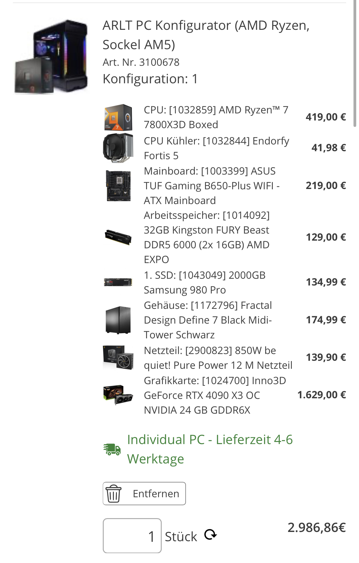

Ich nochmal. Ist der PC im Angang so in Ordnung? Den würde ich dann so bestellen.
Die SSD bietet Arlt leider nicht an. 2 TB reichen mir aber auch locker.
@Hattie
ich würde ein deutlich besser belüftetes Gehäuse wählen.
@JollyRoger2408
Habe mich lange mit dem Gehäuse Thema auseinandergesetzt und entschieden es mit dem Fractal zu versuchen.
Schlichte Optik und eine gute Dämmung bei wenig Last ist mir sehr wichtig.
Passt denn die restliche Konfiguration? Finde den Preis inkl. Einbau bei Arlt doch recht fair. Deswegen würde ich morgen gerne bestellen.
Bedenke, in einem schlecht belüftetes Gehäuse, welches zu allem Überfluss auch noch gedämmt ist und leistungsstarke Komponenten verbaut sind, die entsprechend Abwärme produzieren, werden die Lüfter sehr schnell drehen müssen, um überhaupt ein wenig Kühlwirkung zu erzielen. Schnell drehende Lüfter = laut.
Es ist deine Entscheidung, aber ich rate noch einmal dringend zu einem besser belüfteten Gehäuse.
Der Rest sieht für mich gut aus. :)
Reaktionen: Hattie und Verak Drezzt
