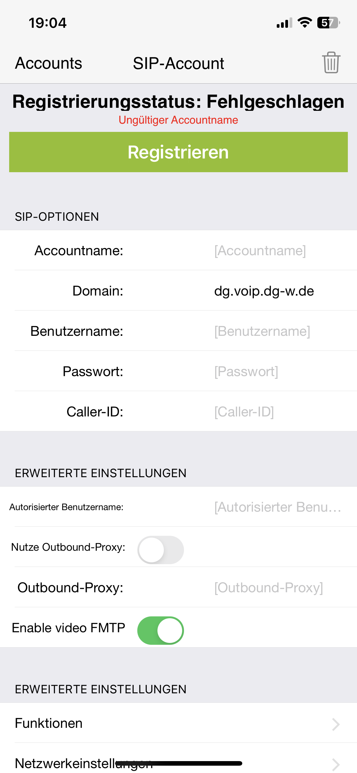

Habe hier nun Zoiper und irgendwie will er mir was von Fehler 404 erzählen.
Accountname: Telefonnummer mit 00 Anfang
Domain: steht ja im Bild
Benutzername: SIP-Benutzername
Passwort: SIP-Passwort
Caller-ID: Frei wählbar?!
Mehr Infos habe ich von der DG nicht bekommen.
Muss ich in der Firewall der UDMP noch SIP aktivieren?
Und muss die Fritzbox vorher ausgeschaltet werden?

Laut Blogs im Internet müsste es so aussehen:
  • Accountname: beliebig
  • Benutzername: Telefonnummer mit 0 Anfang
  • Passwort: SIP-Passwort
  • Autorisierter Benutzername: SIP-Benutzername
Genauso habe ich es gemacht und es hat auch tatsächlich funktioniert! :)
