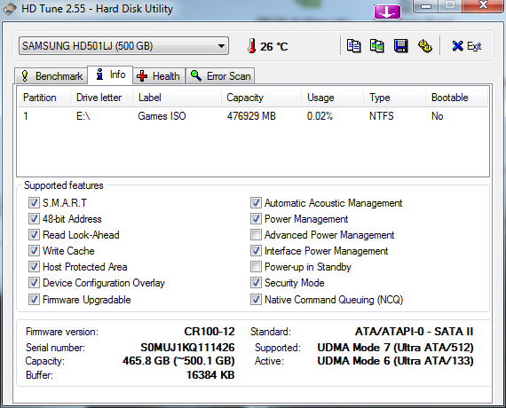

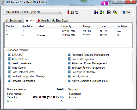

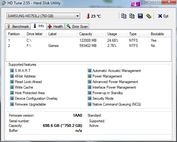

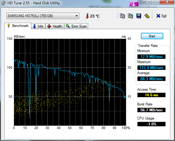

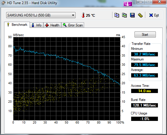

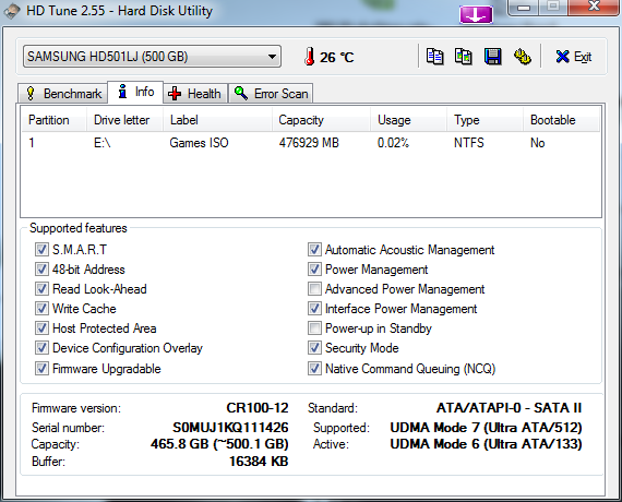

so habe eben mal die bilder von hdd tune hochgeladen
auf der 750er platte ist windows.. aber wie man sehen kann hat die platte zimmliche eibrüche und bei info steht überhauptnix bei der platte
bei der 500er platte habe ich keine einbrüche (die platte ist komplett leer) und die info ist auch da
jetzt frage ich mich was mit der 750 nicht stimmt? .. soll ich lieber das windows auf die 500er platte installieren a?, aber die platte ist halt schon zimmlich alt
kann mir einer helfen?

@***T4ke0ver***
Nochmals, im UDMA-4 Modus (das ist ein Übertragungsmodus der alten PATA-Schnittstelle) sind maximal 66 MB/s möglich. Da deine Platten aber mehr packen, können sie nicht in diesem Modus arbeiten. Denn dann würde die Transferrate, die du beispielsweise in den Screenshots von HD-Tune siehst, bei ca. 60 MB/s limitiert werden. Die UDMA-4 und auch die UDMA-5 Anzeige ist entweder ein Anzeigefehler oder die Festplatte meldet dem System aus bestimmten Gründen, dass sie in diesem UDMA-Modus laufen würde, was sie aber in Wahrheit nicht macht.
Aus Kompatibilitätsgründen geben sich SATA-Festplatten in der Regel als PATA-Festplatten zu erkennen und gaukeln dem System vor, sie würden in irgendeinem UDMA-Modus laufen. Tatsächlich laufen sie aber in einem SATA-Übertragungsmodus. Es ist also absolut egal, ob irgendwo UDMA-4, UDMA-5 oder UDMA-99 angezeigt wird. Auf die Leistung der Festplatte hat das keinen Einfluss.
