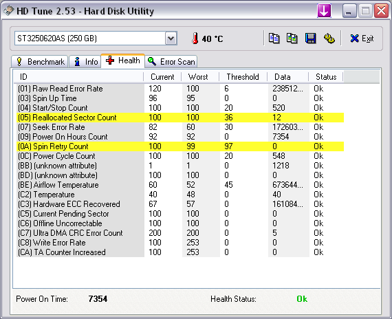

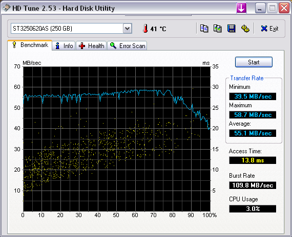

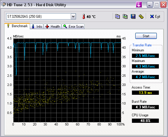

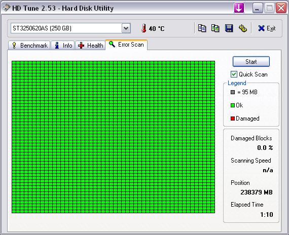

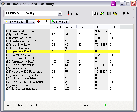

ich hab ein Problem mit meiner Seagate-platte. Und zwar seit dem Einbau meiner HD 3870, wobei ich einen ursächlichen Zusammenhang eher ausschließe. Hab bei den Platten nix angerührt.
Und zwar bringt die Platte aus irgendeinem Grund keine ÜBertragungsgeschwindigkeit mehr. Im Anhang seht ihr Screens von beiden Platten, Platte1 ist der Delinquent, Platte2 der gesunde Partner zum Vergleich.

/edit: Jeweils die mit der niedrigeren Temperatur ist die fragwürdige. Man kanns sonst glaub ich nicht eindeutig zuordnen.

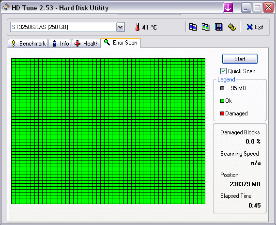

Hmm sehr eigenartig, HDDHealth zeigt mir für die lahme platte 82% Health und für die funktionierende nur 78%. Äußerst rätselhaft.

48% CPU-Auslastung bei einem C2D, dass kann nur der PIO-Modus sein. Bei meinem nForce 4 kann ich auch bei den SATA-Anschlüssen zwischen PIO und UDMA wechseln, vielleicht mal den neuesten Chipsatztreiber für dein Board installieren.

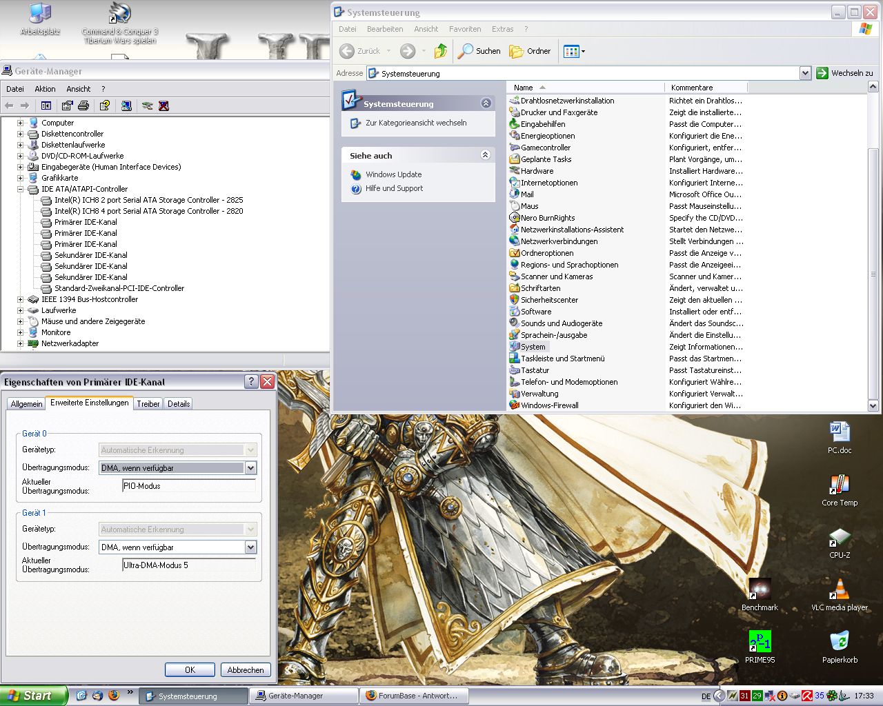

Klick einfach mal alle Controller durch (auch die IDE). Im Normalfall wird dir angezeigt, ob eine Platte angeschlossen ist oder nicht. Wenn du die Platte gefunden hast, dann schau, ob die Einstellung passt.
So, habs gefunden.
Eingestellt ist "DMA, wenn möglich", darunter steht momentaner Ubertragungsmodus: PIO
Bei dem anderen Gerät auf dem IDE-Kanal steht "DMA, wenn möglich", drunter Utra DMA-5.
Die Einstellung stimmt also, nur kann die Platte offensichtlich kein UDMA mehr liefern oder wie seh ich das? Also doch kaputt?

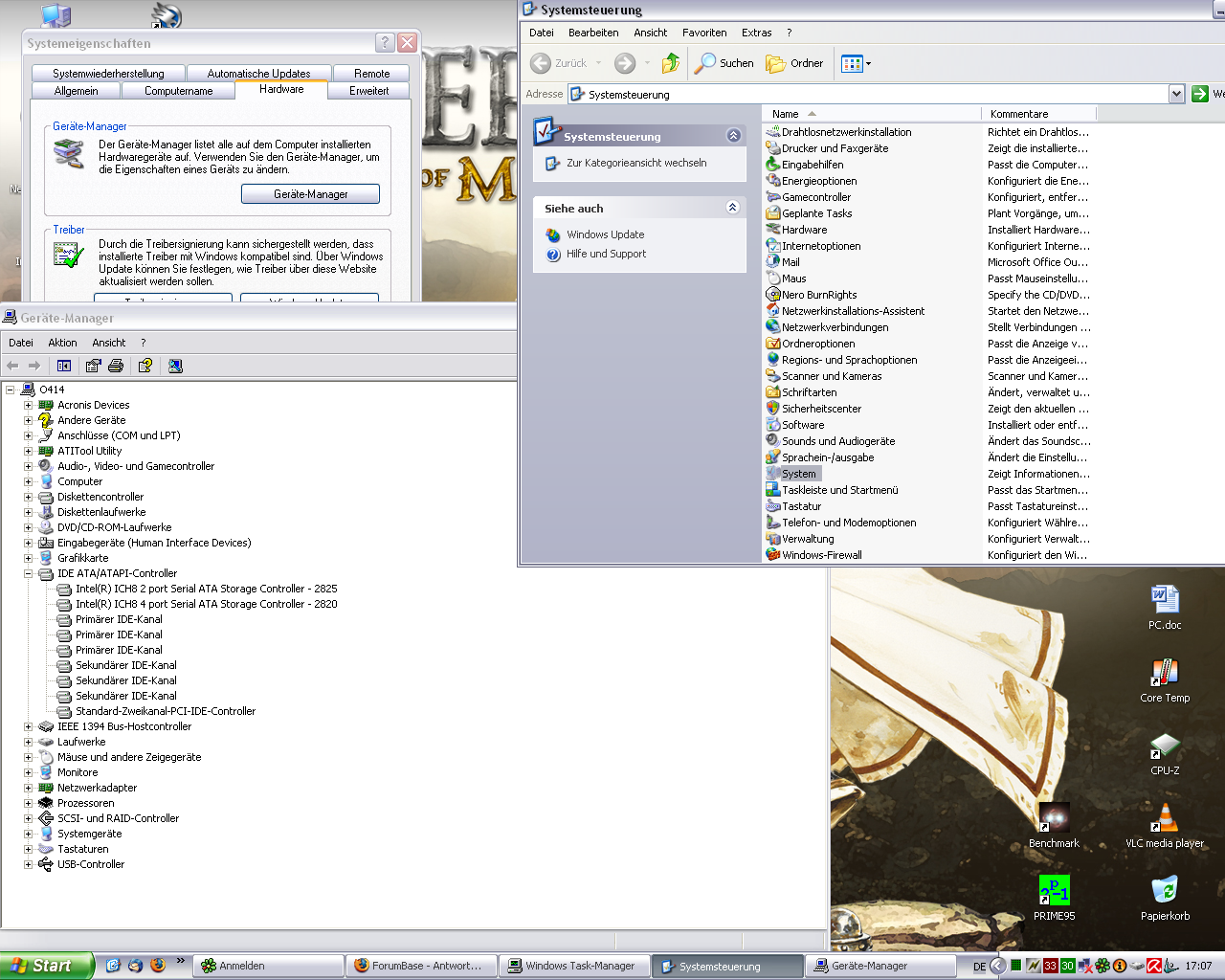

nein muss nicht kaputt sein, kann auch das kabel sein (mal locker gewesen oder irgendwo geknickt)
einfach mal den kanal entfernen und neustarten
dann sollte die platte wieder im dma modus laufen

Wow.
So eine einfache Lösung :freak:
Kanal im Geräte-Manager entfernt, ausgeschaltet, alle Kabel nochmal neu eingesteckt, neu gestartet, läuft.
Unfassbar was Windows so für einen schmu produzieren kann.

Dein Spin Retry Count ist völlig in Ordnung, der wird bei Seagate immer mit 97 angegeben, ist bei meiner neuen auch so, Hat schonmal jemand hier im Forum erklärt wie das zustande kommt. Wollte dir noch SEATOOLS empfehlen(seagate eignes testprogramm), aber wie ich gelesen habe hat es sich erledigt.
