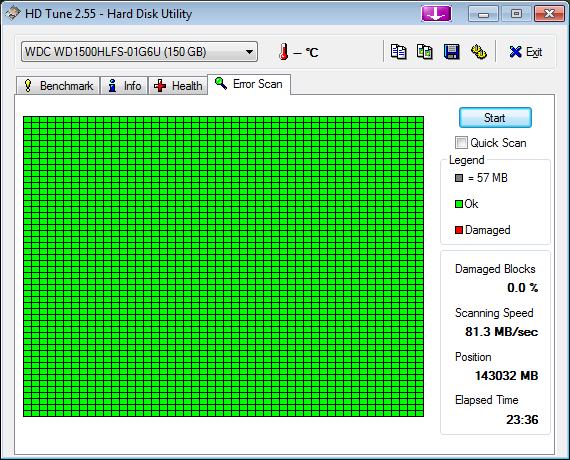

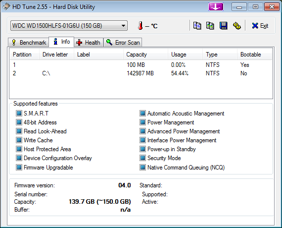

Nabend,
hab da ein Problem mit meiner Festplatte.
Seit heute morgen, findet mein PC manchmal meine Platte beim Booten nicht.
Muss dann mehrmals reseten und dann Bootet es korrekt.
Es kommt auch zu Frezzes, egal ob beim spielen oder im normalen Win betrieb.
Oder es reagiert es nach einer Zeit wieder ( wenn ich Glück habe ).
Könnt ihr mir, bei der fehler suche, helfen?:(
also so sieht die platte okay aus.
welches OS? sieht eher nach defektem betriebssystem aus.
edit:
Win 7 Home Premium 64bit
irgendwelche updates gemacht und vll windoof mal hängen geblieben dabei?
Also, die SMART Werte sind bei mir nicht angegeben.
Muss ich da was einstellen?
