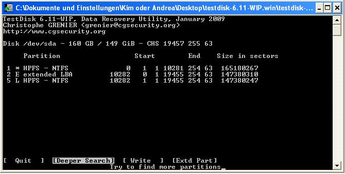

Mit Quick Search wurden keinen Partitionen gefunden. Jetzt läuft grad deeper search. Nach meheren Minuten hat er 85 von 19456 Cylinder analysiert und dabei schon Read error at 84/0/7 (lba=1349466) gefunden.
Die screens von den vorherigen Fenstern poste ich nachher. Der Rechner auf dem Testdisk grad läuft ist zu nichts zu gebrauchen...
Auf der Festplatte waren 2 Partitionen, die auch noch beide unter Windows angezeigt werden, jedoch kann auf beide nicht zugegriffen werden. Auf einer war XP drauf, die andere war ein reiner Datenspeicher.

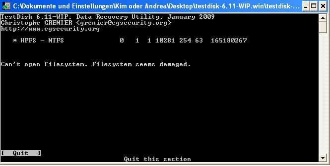

nunja.. habs nochmal laufen lassen und hab jetzt direkt bei quick search beide partitionen gefunden.
ich hänge jetzt auch mal die screens an. die ersten beiden sind vom ersten versuch. die anderen beiden vom 2.
