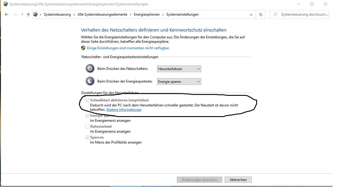

Ach so.
Da ist bei mir auch tatsächlich der Haken drinnen.
Weißt du zufällig auch, wie ich den raus machen kann?
Ist bei mir grau hinterlegt.
Ist das aber nicht auch ein wenig dumm gemacht von Windows?
Welche normale User weiß das schon?
Oben auf das Schild bzw. eher den Text "Einige Einstellungen sind momentan nicht verfügbar." klicken. Die untern Einstellungen lassen sich nur mit Adminrechten ändern :)
Reaktionen: Skywalker1992
Du klickst oben auf "Einige Einstellungen sind momentan nicht verfügbar" und dann sollte es verfügbar sein.
Ein normaler User weiß das nicht, aber für mich hat ein normaler User auch keine Wechselrahmen. ;)
Es ist von Windows insofern nicht dumm gemacht, als dass halt die meisten Leute sehr selten Festplatten tauschen.. und die werden eben mit einem schnelleren Start belohnt.
Dazu kommt noch, dass das "Herunterfahren" mit diesem Häkchen und Hibernate-Modus* kein echtes Herunterfahren mehr ist, sondern ne Art super-Tiefschlaf. Nur per "Neustart" wird dann ein sauberes Herunterfahren (inkl. Neustart) ausgeführt.
Weshalb dieser dann gefühlt ewig lange dauert.
Für die meisten Anwender kein Problem, für manche echt dämlich.
*um den Hibernate-Modus zu deaktivieren in CMD/PowerShell "powercfg /h off" eingeben. Evtl. als Admin öffnen.
