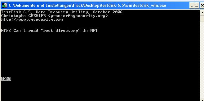

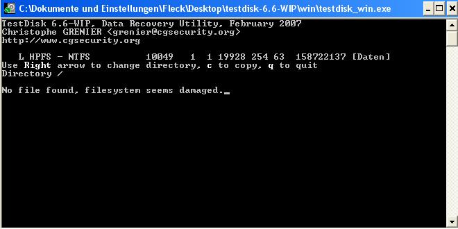

danke für deine schnelle antwort :)
Hier die Screenshots in der reihenfolge wie du sie haben wolltest ;)

nein das is der letzte, der sieht genau soa us wie der eine andere da die anzeige auf dieses bild springt.
-> sry doch net der letzte ich glaub das war der erste oder 2te , wenn magst mach ich noch mal die suche und mach nen screen bei 99% weil wenn er auf 100% springt, geht er sofort in die übersicht wie sie auf Bild 1 zu sehen ist.
Du brauchst nicht bei 99% abbrechen.
Für mich ist immer nur der Screen nach der tieferen Suche interessant.
Wenn keine Partition gefunden wird, sieht es oft nach einem Problem mit dem Dateisystem oder Bootsektor und den Backupsektor aus.
